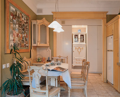

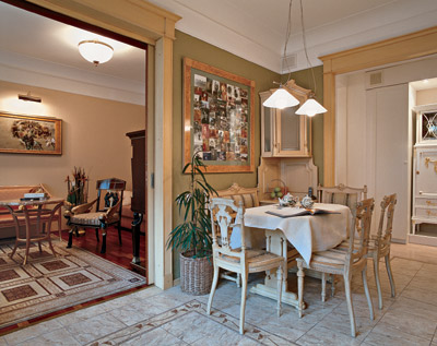

В гостях у реставратораС целью экономии места кухня в квартире совмещена со столовой. Корпусная кухонная мебель сделана руками хозяина. Стулья столового гарнитура- результат тщательной реставрации мебели второй половины XIXв. В гостях у реставратораДлинный коридор- не безликое пространство. Встену встроен ручной работы посудный шкаф с китайским фарфором и богемским стеклом. Светлой окраской стен, ярким освещением, оригинальной отделкой пола, наличием произведений искусства коридору придан живой, современный вид В гостях у реставратораПортал проема и шкаф в коридоре сделаны руками архитектора. Мебель покрыта защитно- декоративным составом цвета слоновой кости В гостях у реставратораУложенная по стяжке на деревянном полу, плитка вписывается в стилистику интерьера кухни В гостях у реставратораРаздвижные двери, как и коллекционные вещи, созданы руками хозяина- профессионала в этой области. Мебель предназначена для различных интерьеров и ожидает отправки к заказчикам В гостях у реставратораУ сына свои представления о комфорте, в соответствии с которыми обставлена его комната. Вней нет мебели, изготовленной отцом, он создал лишь раздвижную перегородку. Тем не менее и в обустройстве этого помещения чувствуется рука дизайнера. Эргономичные и удобные для работы стеллажи и стол вмещают необходимую оргтехнику, кассеты, диски, книги. Под столом- место для спорт-инвентаря. Мягкое напольное покрытие снижает уровень шума В гостях у реставратораКабинет- место, где за компьютером работают и родители, и дочь- будущий архитектор. Диван, если нужно, трансформируется в кровать В гостях у реставратораПо мотивам традиционной китайской мебели архитектор создал гарнитур, который занял место в ванной. Ввосточную стилистику вполне вписывается современная стойка для туалетных принадлежностей итальянского производства В гостях у реставратораСхема вентиляции черного пола В гостях у реставратораСхема отделки пола плиткой В гостях у реставратораСхема отделки пола ковролином В гостях у реставратораСхема отделки пола паркетной доской В гостях у реставратораСхема соединения канализационного стояка В гостях у реставратораПлан до переустройства В гостях у реставратораПлан после переустройства

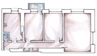

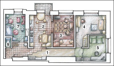

Квартира находится на первом этаже, в доме с несущими продольными стенами. Будучи человеком грамотным, хозяин трогать их не стал, поэтому перепланировку согласовали без проблем. Помещение бывшей кухни превратили в санузел, а две смежные комнаты сделали проходными. Впервой обустроили кухню-столовую, во второй гостиную. Третью разделили перегородкой на две части. Водной устроили рабочий кабинет и спальню дочери, другую отдали сыну-студенту.

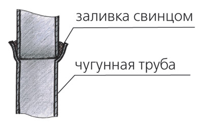

Запорную арматуру хозяин квартиры выбрал итальянскую (BUGATTI), смесители и краны- немецкие (GROHE). Старые чугунные радиаторы заменил биметаллическими (SIRA, Италия), с термостатическими вентилями OVENTROP (Германия). Удивительно, но чугунный канализационный стояк, несмотря на 80 лет эксплуатации, сохранился почти идеально. Оказалось достаточным лишь подсоединить к нему сантехприборы. Долголетие трубам обеспечила герметичная заделка соединений расплавленным свинцом, в результате чего коррозия металла свелась к минимуму. Была обеспечена максимальная плотность и прочность соединения чугунных труб.

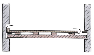

Удивлению Сергея Плохих не было предела, когда он выяснил и то, что вентиляционные каналы от общего стояка проложены в стенах в каждую комнату (в современных квартирах вентиляционные каналы прокладываются только в ванную и на кухню). Оказалось достаточным прочистить воздуховоды, чтобы работоспособность системы восстановилась! В квартире исчезли неприятные запахи, появился свежий воздух. Во избежание проникновения в жилище грызунов мастер закрыл вентиляционные проемы решетками с регулируемой воздушной тягой.

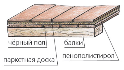

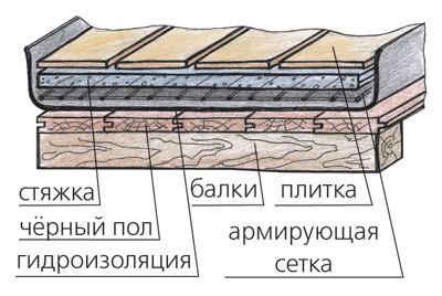

Отделав стены, хозяин принялся за ремонт полов. Здесь проектировщики двадцатых годов преподнесли ему приятный подарок: в перекрытиях пола мастер обнаружил вентканалы, включенные в систему естественной приточно-вытяжной вентиляции квартиры. Благодаря этой мере перекрытия не сгнили даже в местах многократных протечек труб, поскольку влага вовремя выветривалась.
Конечно же, за долгое время эксплуатации балки перекрытий деформировались, и доски пола начали "гулять". Так что пол пришлось частично разобрать, балки кое-где выровнять топором, где надо- добавить деревянные накладки. Врезультате поверхность повсеместно стала ровной, пол перестал скрипеть. Старые доски составили основу для различного вида новых покрытий. Вгостиной использована паркетная доска, уложенная поверх слоя водостойкой фанеры толщиной 15мм с прокладкой из вспененного пенополиэтилена (3мм), в комнате сына настелен ковролин по аналогичному основанию, в ванной, туалете, на кухне и в коридоре на полу керамическая плитка. В"мокрых" зонах альфа и омега всей конструкции- гидроизоляция. Делал ее мастер так. На доски пола "корытцем" (с подъемом на стены на высоту 15см) постелил рулонный гидростеклоизол. Склеивались полотна путем расплавления битумного слоя газовой горелкой. Поверх слоя гидроизоляции сделали цементную стяжку, укрепленную армирующей сеткой, по стяжке укладывалась плитка. Такое покрытие не трескается, даже если доски пола смещаются. Взавершение ремонтных работ были навешены сделанные вручную дверные полотна.

Мойка из нержавейки и разделочный кухонный стол- шведского производства. Остальные предметы в кухне-столовой- работы хозяина квартиры. Качество корпусной мебели Сергея вряд ли уступает именитым кухням немецких и итальянских производителей. Она была изготовлена им в восьмидесятые годы, но актуальна по сей день. Столовый гарнитур представляет собой комбинацию из углового дивана с горкой, стола авторской работы и четырех отреставрированных антикварных кленовых стульев шестидесятых годов XIXв. (стиль неоклассицизм).

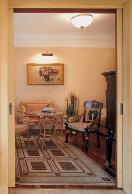

Гостиная устроена так, что вечером без труда превращается в спальню родителей. Мягкая мебель (диван и два кресла), а также секретер выполнены мастером в стиле «ампир» по собственным эскизам.
