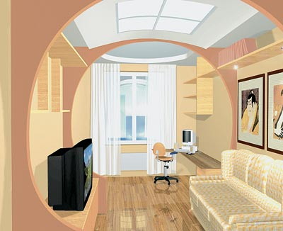

Детская. Необычный светильник напоминает окно в небо

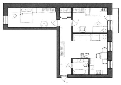

Планировка после реконструкции

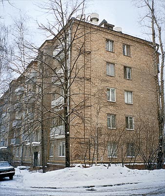

Лет сорок назад на столичных улицах появились пятиэтажные дома, которые москвичи окрестили "хрущевками". Как сегодня живется их обитателям? Однообразные коробки, ветхие трубы
Дома серии
Наружные стены этого дома выполнены из семищелевого кирпича толщиной 380

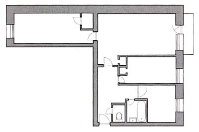

Первоначальная планировка квартиры

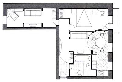

Сильные стороны проекта: |
Этот вариант подойдет для супружеской пары с ребенком школьного возраста. В
Все прежние перегородки демонтируются, новые строятся из гипсокартонных листов на металлическом каркасе с заполнением звукоизоляционным материалом. Стены санузла возводятся из пенобетонных блоков. В

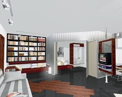

Перепланировка предполагает возможность объединения спальни и гостиной. Задача решается с помощью широкой двери-"книжки", которая при необходимости компактно складывается. Кровать в спальне трансформируется в полноценную двуспальную, образуя в гостиной (зона библиотеки) диван. Такая система напоминает игру в пятнашки: одна часть кровати, состоящая из стандартного матраса, вставленного в каркас на колесах, выезжает в гостиную через проем в стене, а вторая часть занимает ее место. В
Для отделки квартиры используются разные по возрасту материалы. Часть старого паркета циклюется и выкладывается "вразбежку". Так создается паркетный "островок" в гостиной. Стена гостиной, граничащая со спальней, облицовывается гофролистом, который позволяет получить интересную фактуру поверхности. А

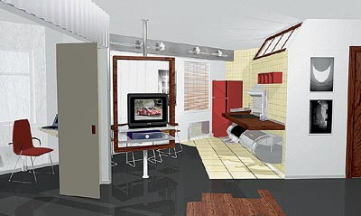

Вид из гостиной на кухонно-обеденную зону

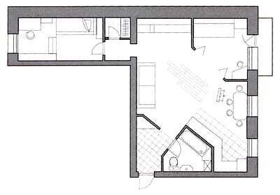

Основной акцент в этом проекте сделан на пространство, плавно "перетекающее" из коридора в гостиную и далее
Изюминкой гостиной становится декоративная стенка с круглыми прорезями. Она видна как со стороны кухни, так и из коридора
В детской имеется весь необходимый набор мебели для отдыха, учебы и игр ребенка школьного возраста. Балкон не присоединяется к жилому пространству. Комната выдержана в апельсиновом цвете, способствующем созданию хорошего настроения.
В конце коридора устроена небольшая гардеробная, освещенная галогенными лампами. Ее дверь, как и дверь санузла, частично отделана голубым стеклом.

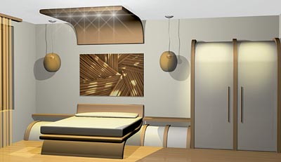

Стены спальни покрываются красками VALPAINT (Италия) и BECKERS (Швеция) благородного серого цвета. Особое внимание имеет смысл обратить на кровать, приподнятую на 30

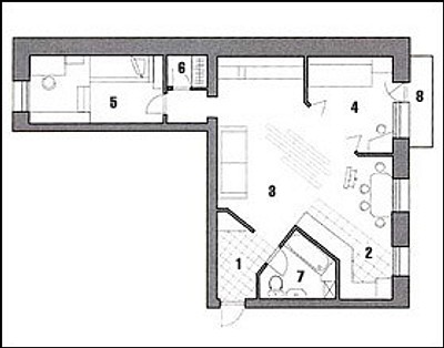

Квартира рассчитана на семью из трех человек среднего достатка, умеющую ценить порядок и комфорт. Облик интерьера определяют легкие конструкции декоративных столешниц (гостиная, кухня-столовая), красивые арочные проемы. Впечатляет уютная зона для непринужденного общения с гостями. Для квартиры в целом выбраны теплые тона, характерные для классической японской гравюры. В
Отсутствие внутри квартиры несущих стен позволило архитектору свободно оперировать пространством. Новые перегородки сделаны из пенобетонных пазогребневых блоков, выступающие столешницы (в
Ванная комната и туалет совмещаются, к ним присоединяется небольшой коридор, в результате чего получается достаточно просторный современный санузел. Новая расстановка сантехники требует удлинения коммуникаций. По проекту предусмотрен подвесной унитаз. Для стиральной машины делается ниша. В
В прихожей предусмотрена ниша для встроенного шкафа-купе фирмы
