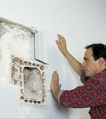

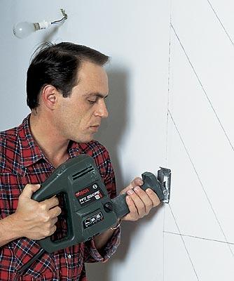

На стене очерчивают размеры будущего камина и пилой или механической ножовкой вырезают расположенные поверх стены композитные панели. Будьте осторожны и следите за тем, чтобы в мотор не попало большое количество асбестовой и кирпичной пыли. |

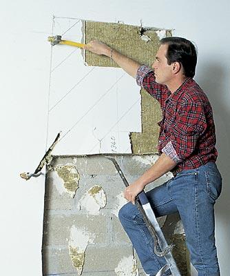

Стена освобождается до основного материала. Остатки клея-настоящая проблема, их необходимо удалить, чтобы установить жаростойкую прокладку. Электропроводку нужно отвести в сторону. |
Когда обнажены кирпичная кладка и дымоход, в образовавшуюся нишу вставляют блоки из пенистого бетона. Их необходимо плотно пригнать друг к другу. Новая стена должна быть такой же толщины, как и все стены в этой комнате. |
Дымоход, выложенный из кирпича, освобождается от остатков клея или цемента. Зазор между отверстием дымохода и бетонными блоками должен быть как можно меньше. Края дымохода и окружающие его панели должны быть замазаны известковым раствором. Раствор кладут мастерком, удаляя излишки и максимально выравнивая края дымохода и бетонных блоков. |

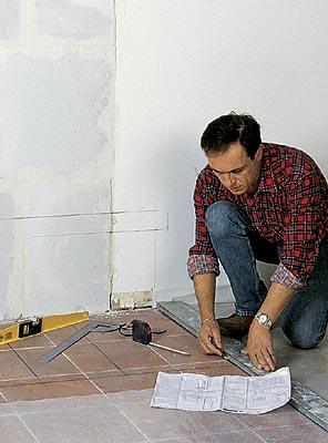

Приняв за ось координат середину дымохода, на пол и стену наносят проекцию устанавливаемого камина в точном соответствии с планом. |

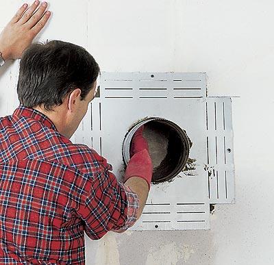

Переходная манжета крепится при помощи металлических шурупов. Для облегчения прочистки каминного дымохода внутрь манжеты закладывается известковый раствор и выравнивается так, чтобы образовался уклон в 45 |

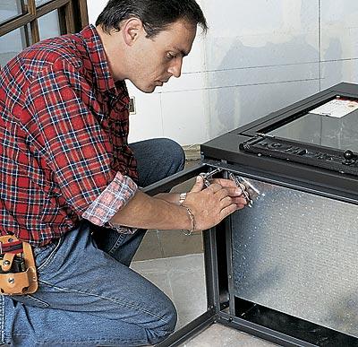

Положив на бок каминный очаг, привинтите основание, не перепутайте ножки и не погните металлическое крепление. Основа должна будет выдерживать тепловые нагрузки и вес камина. |

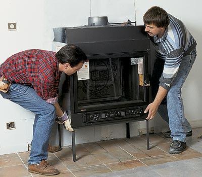

Очаг необходимо установить максимально строго по оси дымоходного выхода, в нескольких миллиметрах от стены. Здесь вам понадобится ловкость, чтобы установить очаг в строгом соответствии с предварительно нанесенной разметкой. Уже после установки точно по центру очага закрепите при помощи жаростойкого клея и болтов выходную манжету очага для вытяжной трубы. Прежде чем все окончательно закрепить, не забудьте примерить трубу и манжеты. От точности установки зависит дальнейшая эксплуатация камина. |

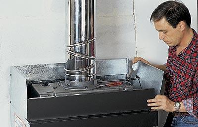

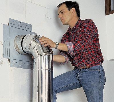

Установите металлическую трубу так, чтобы она плотно «сидела» на выходной манжете. Удостоверьтесь в этом еще раз, прежде чем закреплять весь комплекс при помощи прижимного кольца и системы болтов. |

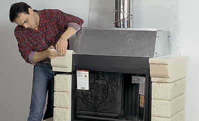

Затем поверх очага устанавливают четыре дополнительные защитные панели из гальванированной жести. Они будут препятствовать соприкосновению горячего воздуха с отделкой трубы и гипсовыми плитами. |

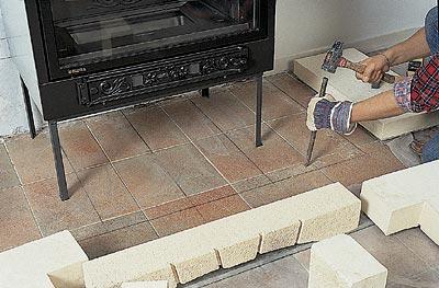

Прежде чем устанавливать отделочные камни, необходимо улучшить сцепляемость поверхности в пределах установочного рисунка на полу. Нет необходимости раскалывать плитку или снимать ее полностью. Достаточно при помощи зубила осторожно сколоть верхний слой плитки, что увеличит площадь соприкосновения клея с поверхностью. |

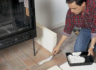

Клей наносится тонким слоем при помощи шпателя. Постарайтесь не класть его слишком много на поверхность рядом с внешней границей рисунка. Излишки удалите сразу же после установки камней. |

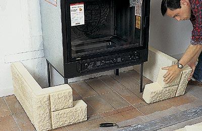

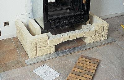

Цокольные элементы устанавливают прямо на клей. Постарайтесь не смещать их, но в случае необходимости их лучше оторвать от пола, а не передвигать. Не трогая уже ранее установленные камни, легкими ударами резиновой киянки аккуратно подровняйте верхний ряд. |

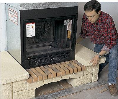

Кирпичный блок под очагом придаст солидный вид всему комплексу. Свод устанавливается так, чтобы все камни цоколя были на одном уровне. Предварительно изготовленный блок из склеенных кирпичей кладут на подушку из клея. Необходимо продвинуть блок под сам очаг. |

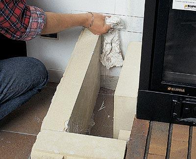

Тряпка, пропитанная гипсом, необходима для прочности и скрепления конструкции. Ее прикладывают и сразу же рукой притирают к поверхности камней, стен и пола. |
Спустя несколько минут после того, как «схватится» гипс, на цоколь при помощи клея устанавливают панели. Их выравнивают, используя пузырьковый уровень и небольшие клинья из дерева или металла. |
Затем устанавливают боковины и подполочные камни. При помощи клиньев, уровня и линейки выравнивают обе части. |

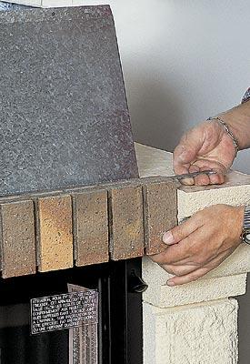

Фронтальная часть состоит из блока предварительно склеенных кирпичей, присоединенных к металлической планке. Так как блок окажется под дубовой панелью, его можно специально не закреплять. |

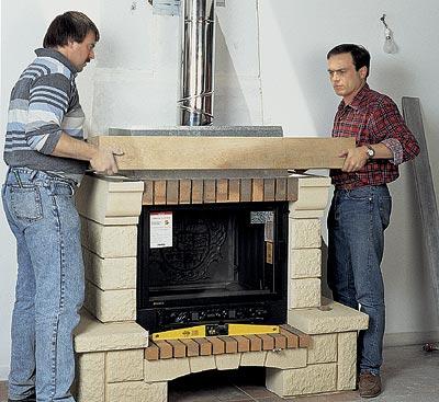

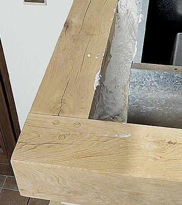

Деревянная рама очень массивная. Чтобы избежать поломки и смещения еще не до конца просохших панелей, ее лучше устанавливать вдвоем. |

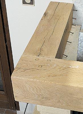

На внутреннюю часть балок до их установки вбивают гвозди или ввинчивают шурупы. На них закрепляют прогипсованную ткань. С |
Во избежание возгорания между верхом металлического кожуха очага и деревянной балкой устанавливают изоляционные материалы (остатки пенистого бетона и волокно). Гипсовые панели, отрезанные ручной пилой, прикрепляют при помощи гипса. Для этого сначала вдоль всей длины крепления в стену вбивают гвозди, к которым прижимают панель. Внизу панель опирается на край балки.Здесь также используют ткань с гипсом для скрепления поверхностей. Важно, чтобы полосы ткани были не очень объемными, так как это может помешать при установке теплоизоляционного слоя. |

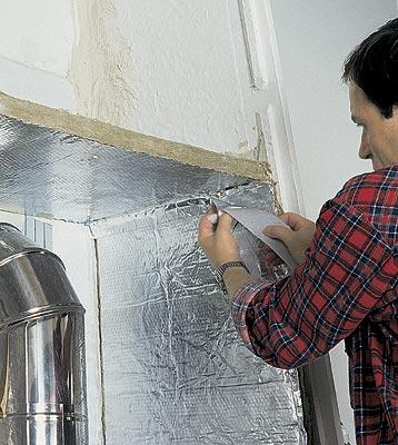

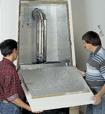

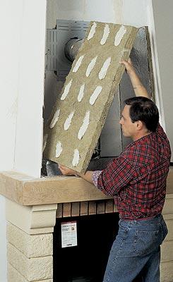

Теплоизоляционное волокно с алюминиевой фольгой отрезают по размерам вытяжки. Возможно, потребуется подгонка полотна, поэтому, прежде чем «сажать» на клей все волоконные плиты, примерьте их. При склеивании необходимо как можно плотнее прижать полотно к стене, чтобы избежать возможных проблем с теплоизоляцией. Швы у задней стенки можно промазать клеем или известковым раствором. |
Фальш-потолок из волоконного полотна прикрепляют поверх двух ранее установленных слоев при помощи клея и полоски алюминиевой фольги или специальной клейкой ленты. Все швы необходимо проверить и промазать. |

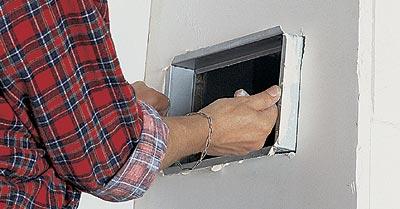

После того как клей внутри просохнет, вырезанную переднюю панель, к которой уже приклеена волоконная плита, «сажают» на клей. Изолирующий слой должен войти по размеру. Кстати, пока высыхает клей и гипс, вы можете на уровне фальш-потолка вырезать отверстия для вентиляционных решеток. |
Короб решеток промазан клеем и вставлен в образовавшиеся отверстия. Остаток клея в верхней части внутренней изоляции усилит шов и позволит избежать его растрескивания. После того как клей просохнет, можно вставить декоративные решетки. |

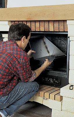

Дымовой дефлектор, установленный внутри топки, позволяет регулировать теплообмен и скапливание сажи. Когда установлены внутренняя решетка и ручка двери, можно считать, что работа закончена. Но нужно подождать три недели, прежде чем использовать камин: он должен просохнуть. |

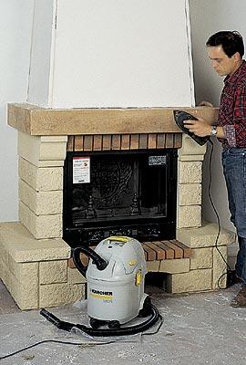

Есть время для окончательной отделки камина. Чтобы на деревянной полке не осталось следов гипса, пятен и неровностей, ее надо отшлифовать, затем при помощи железной щетки и пылесоса вычистить весь камин. |

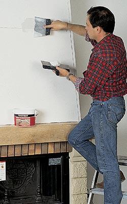

Швы вытяжки нужно промазать известковой шпаклевкой. Сильно нажимая на мастерок и шпатель, попробуйте загнать как можно больше шпаклевки вовнутрь шва. После того как шпаклевка высохнет, нанесите лессировочный фоновый цвет. Закрыв полку полиэтиленовой пленкой, прокрасьте двумя слоями акриловой краски, используя валик с коротким ворсом. Полка тоже может быть подкрашена. Предпочтительнее использовать темный воск, так как он не препятствует испарению воды, не трескается. Камни лучше протереть смесью льняного масла и уайт-спирита. |
