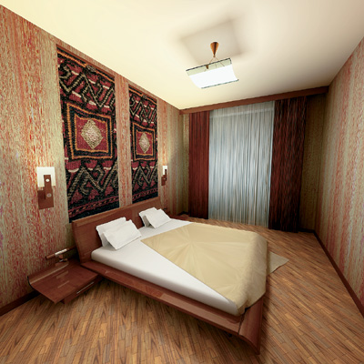

Интерьер спальни достаточно сдержан: минимальный набор мебели, использование "земляной" цветовой гаммы. Но применение в отделке материалов с ярко выраженной текстурой

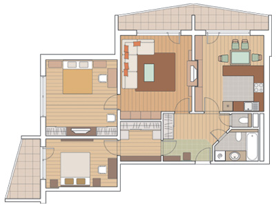

План после реконструкции

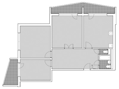

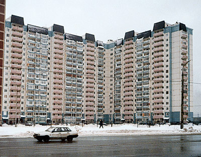

Конструктивной особенностью ширококорпусных крупнопанельных башен серии П 111 является то, что в них можно обеспечить практически любую планировку квартир, в том числе и двухуровневых. В
В
Читатели, которых интересует эта серия домов, могут ознакомиться с вариантами перепланировки однокомнатной квартиры в статье
«Одна квартира — три решения».
Прежде чем приступить к ремонту с перепланировкой, необходимо получить в одном из проектных институтов техническое заключение о состоянии конструкций вашего жилья. Кроме того, потребуется разрешение на перепланировку от районной Межведомственной комиссии.

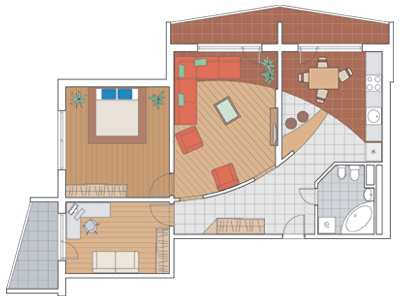

На перекрестке времен
Проект разрабатывался для семьи, объединившей людей разных поколений
Прихожая организуется как замкнутое помещение, ограниченное перегородками. Она занимает часть площади бывшего холла. В
Кухня делится на две части
Этот рисунок будет виден и со стороны гостиной, где прямо перед винотекой, в проеме, появится телевизор на подставке. Проем оформляется двумя гипсокартонными пилястрами. На них навешиваются полки для видеокассет и дисков. Слева и справа от пилястр на стену от пола до потолка приклеиваются зеркала. Этот прием позволяет "преодолеть" замкнутое пространство гостиной
Большая спальня предназначается для родителей. Общей стилистикой, мягким освещением и цветовым решением она близка к гостиной. Всю стену напротив кровати занимает вместительный гардероб с нишей, в которой устанавливается телевизор.
Спальня молодой пары отделяется от остальных помещений гардеробной. Это удобно и для хранения вещей, и для улучшения звукоизоляции. Здесь тоже используется прием с зеркальной стеной. Два зеркала закрепляются с двух сторон от окна на смежных стенах и создают иллюзию эркера. Еще одно зеркало монтируется над кроватью, между массивным карнизом и потолком. В
Ванная комната увеличивается за счет "захвата" части прихожей. В

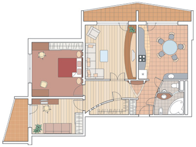

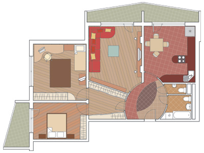

![Трехкомнатная квартира в доме серии П111](/images/4878_i07_b.jpg)

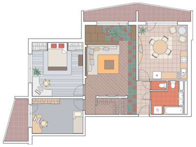

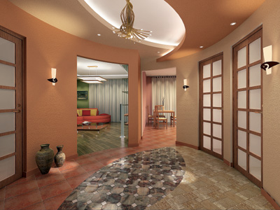

Смена декораций
Предложение адресовано семейной паре с сыном-тинэйджером. Перепланировка не затрагивает несущих стен, сносится лишь несколько перегородок, вместо которых возводятся новые. В
Перегородка между гостиной и холлом сносится, после чего из пространства гостиной выделяется гардеробная. Для этого на расстоянии 1,3
Немного уменьшенная по площади прихожая задумана как незамкнутое, открытое дневному свету помещение. Проем, ведущий в гостиную, располагается по диагонали от входа в квартиру и направляет гостя к уютному угловому дивану. Пол прихожей выкладывается крупной плиткой светло-бежевого цвета.
Со стороны гостиной в стенке гардеробной оборудуются ниши для ЖК-телевизора и другой аудиовидеотехники. Это удобно и эстетично, так как многочисленные провода прячутся от глаз. Поверхность стены покрывается фактурной штукатуркой песочного цвета и с двух сторон оформляется деревянным брусом. Колонны из бруса играют роль несущих стоек в конструкции гардеробной.
Рядом с диваном в нише из гипсокартона устанавливается сделанный на заказ стеллаж для книг и сувениров. За мягкой мебелью, ближе к окну, устраивается зимний садик с экзотическими растениями. От гостиной его отделяет невысокая перегородка из гипсокартона. Для наилучшего размещения растений предлагаются ступенчатые подставки, поднимающиеся к потолку,

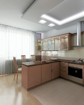

На кухне мебель и оборудование группируются в углу, примыкающем к ванной комнате. Все остальное пространство занимает столовая зона. Компактная расстановка кухонного гарнитура оставляет место для кофейного столика с креслами возле лоджии. В
За счет смещения стены ванной комнаты в сторону прихожей площадь санузла существенно увеличивается. Старая перегородка между туалетом и ванной ликвидируется. Изолированный туалет сдвигается в сторону прихожей, и ему выделяется самый минимум места. Остальная часть значительно расширенной ванной комнаты используется для размещения ванны, двух умывальников, унитаза и стиральной машины.
Интерьер комнаты сына замыслен как простой и лаконичный, да еще и способный к трансформации. Помещение наполняется современной мебелью, отвечающей нуждам подростка. Использование кровати-«чердака» дает возможность расположить в небольшом пространстве полноценное спальное место и уголок для отдыха и приема друзей в нижнем ярусе.

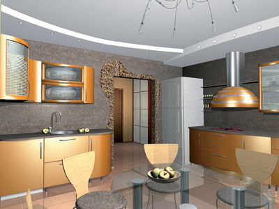

Выступ подвесного потолка можно покрасить в цвет паркета, оклеить обоями из твердого винила или пленкой под дерево
Переход от плитки к паркету выполнен в виде мозаики из разных по размеру и форме кусочков плитки
Проем кухни декорирован пробковыми обоями. Контур может быть разным и в зависимости от дизайна интерьера

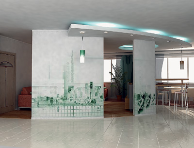

Полукруглое отверстие в подвесном потолке направляет свет в прямоугольную нишу, благодаря чему она кажется вогнутой
Плита подвесного потолка, прорезанная стенами и круглым отверстием, в сочетании с эффектной подсветкой создает динамичную скульптурную композицию

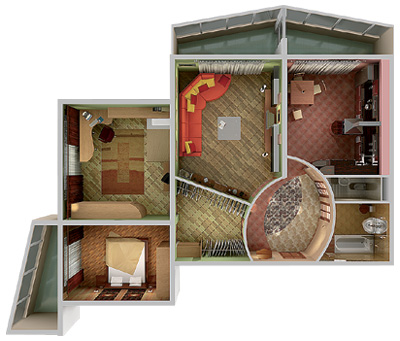

Восточный базар
В проекте, рассчитанном на молодую супружескую пару с ребенком-первоклассником, большое значение имеет цвет. Насыщенные краски напоминают изобилие восточного базара и рождают множество ярких ассоциаций. Кроме того, здесь активно используется пластика стен: криволинейные перегородки, окружающие прихожую, оформляют своеобразную «центральную площадь», откуда и начинается движение по квартире во всех направлениях. Несущие стены реконструкция не затрагивает.
После перепланировки прихожая представляет собой почти овальное помещение. Для этого приходится демонтировать почти все перегородки между нею и прилегающими помещениями. На месте перегородок появляются криволинейные конструкции из гипсокартона по металлоконструкции. Проемы, ведущие в гостиную и на кухню, делаются прямоугольными. Стены покрываются матовой краской двух цветов
На месте холла площадью 5,89
Просторная кухня используется и как столовая. Фасады мебели выполняются из лакированных панелей MDF яркого кирпичного цвета. Раздвижной стол способен уместить до 10 человек. В
Спальня занимает самую маленькую комнату, в которую, впрочем, вмещается гардероб. В
Детская решается просто и функционально. Гардероб заканчивается открытым скругленным стеллажом. Угловой письменный стол удобен и для работы за компьютером, и для выполнения домашнего задания. Кровать располагается в нише, образованной книжным шкафом и полками. Цветовое решение основано на пастельных тонах: оливковый цвет обоев, золотистая доска из бука.
В
Туалет и ванная комната не объединяются. Стены ванной покрываются вертикально уложенной плиткой размером 30
