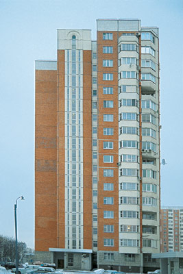

Жилой дом серии П-44Т-4
Дома этой серии часто встречаются в обжитых районах столицы и ближайшего Подмосковья. Здания из двенадцати, четырнадцати и семнадцати этажей состоят из прямых и угловых четырехквартирных секций с лоджиями и балконами. На каждом этаже есть одно-, двух- и трехкомнатные квартиры. Наружные стены домов выполнены из навесных трехслойных железобетонных панелей толщиной 300мм. Внутренние несущие стены (140 и 180мм) располагаются с шагом в 3 и 3,6м. Толщина внутриквартирных перегородок- 80мм. Конструкция перекрытия имеет ширину комнаты. Вентиляция в квартирах естественная вытяжная, осуществляется через вентшахту, оборудованную в коридоре. Вдомах предусмотрены эркеры, а на последних этажах могут устраиваться мансарды. Сегодня мы рассмотрим трехкомнатную квартиру общей площадью 80,8м2. Оговоримся сразу: если вы проживаете в такой квартире (или собираетесь ее приобрести) и настроены на глобальные преобразования, вас ждет разочарование- здесь возможна лишь самая минимальная перепланировка. Поэтому дизайнеры предлагают вашему вниманию варианты дизайн-проектов как с перепланировкой, так и без нее. Читатели, которые особенно интересуются этой "трешкой", могут посмотреть другие предложения по ее обустройству- они публиковались в статьях «Ремонт как форма самовыражения», «Издержки классицизма», «Под знаком стрекозы» нашего журнала.
Прежде чем приступить к ремонту с перепланировкой, необходимо получить в одном из проектных институтов техническое заключение о состоянии конструкций вашего жилья. Кроме того, потребуется разрешение на перепланировку от районной Межведомственной комиссии.

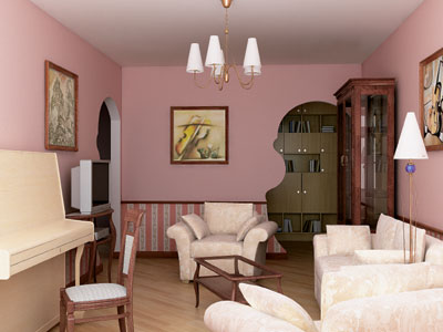

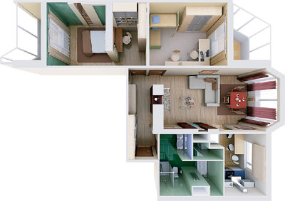

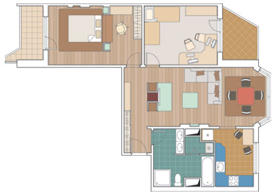

Музыкальный момент
Сильные стороны проекта:
  • устройство просторной гардеробной
  • создание встроенного шкафа в прихожей
  • увеличение жилой площади на 2,15м2
Слабые стороны проекта:
  • создание проема в несущей стене, требующее согласования
  • превращение гостиной в проходную комнату
Проект предназначается для семьи, состоящей из родителей и дочери-старшеклассницы. Все они любят музыку, поэтому музыкальная тема отражена в отделке интерьера. Перепланировка затрагивает входную зону и гостиную. Обилие капитальных конструкций усложняет задачу: для воплощения идеи нужно сделать большой проем в несущей стене, что требует согласования. Витоге квартира теряет холл, а изолированная прежде гостиная превращается в проходную комнату. Зато появляются гардеробная, встроенный шкаф и уединенные спальни.
Холл разделяется перегородками из пенобетона. Врезультате со стороны прихожей образуется ниша под встроенный шкаф. По другую сторону перегородки расположилась гардеробная. Внутренний тамбур между гардеробной и спальнями делается довольно большим, ведь в него будут выходить двери двух комнат и гардеробной. Кстати, проем, ведущий сюда из гостиной, предлагается оставить открытым, что позволит впустить в тамбур естественный свет.
Прихожая выделяется из пространства коридора с помощью полос на полу- их образует керамическая плитка разных цветов, уложенная диагонально. Вкоридоре, ведущем на кухню, предполагается однотонная плитка.

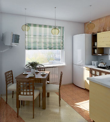

На кухне оборудуется обеденная зона. За большим столом у окна хватит места не только хозяевам, но и гостям. Используется современный кухонный гарнитур Г-образной планировки. При желании высокий холодильник и стиральную машину можно поменять местами.
Гостиная- место притяжения всей музыкальной семьи. Особая роль этой комнаты подчеркивается проемами необычной конфигурации. Один из них будет связывать гостиную с коридором, другой- с тамбуром перед спальнями. Эти проемы предлагается выполнить в виде контуров смычковых инструментов-вот такой инструментальный пассаж! Комната оформляется в классическом стиле- с отбивкой из молдинга по стенам. Нижняя часть оклеивается обоями в полоску, верхняя окрашивается. Комфортная мебель придаст образу интерьера уют и завершенность.
Спальня родителей располагается в меньшей комнате. Появление гардеробной позволяет освободить ее от громоздких шкафов, так что здесь удастся оборудовать еще и мини-кабинет с компьютером.
Комната дочери решается в мягком персиковом цвете. Светлая современная мебель вдоль стен и компактный диван-кровать оставляют в ней много свободного места.

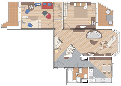

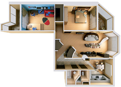

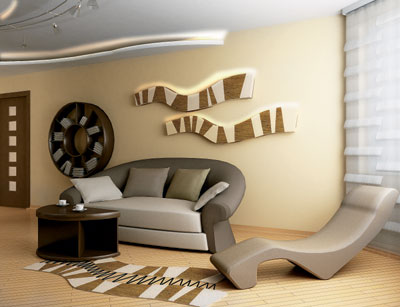

В центре орбиты
  • создание гардеробной при детской
  • организация, помимо ванной комнаты, санузла с душем и умывальником
  • необычное планировочное решение гостиной
  • встроенная мебель в прихожей
  • уменьшение жилой площади детской на 2,5м2 из-за гардеробной
Это предложение адресовано семье из четырех человек: папы, мамы и двоих сыновей школьного возраста (девяти и двенадцати лет). Интерьер решается в "солнечной" цветовой гамме и современном стиле с этническими мотивами и максимально свободной (насколько это возможно) планировкой. Автор проекта попыталась средствами дизайна изобразить модель Солнечной системы. Вцентре композиции- полукруглая перегородка, а вокруг, словно орбиты, концентрические круги, обозначенные подвесными потолками и стенками гардеробной. Для осуществления идеи требуется прорубить проем в несущей стене и возвести новые перегородки. Это позволяет расширить и зрительно зонировать гостиную, скрыть шкафы в холле, увеличить тесноватую прихожую. Проект предусматривает большое количество предметов авторской мебели, учитывающей особенности композиционного решения, что делает интерьер неповторимым и обходится сравнительно недорого.
Прямоугольный холл меняет свое местоположение и конфигурацию- приобретает сложную форму и смещается в сторону прихожей. Во вновь образованных криволинейных глубоких нишах предлагается спрятать вместительные шкафы для верхней одежды. Так, благодаря необычной планировке, утилитарное помещение приобретает неповторимую изюминку.
Прихожая, за счет спрятанных в холле шкафов, освобождается от массивной корпусной мебели. Единственные предметы мебели здесь- полукруглая полочка для телефона, развивающая «орбитальную» концепцию и круглый пуфик. Кроме того, предполагаются полки, встроенные в полуколонну на границе коридора и гостиной. Сама эта конструкция декорирует вентшахту, которая из неудобного выступа превращается в изящный пилон.
Прямолинейная перегородка между ванной комнатой и бывшим туалетом заменяется ломаной. Это позволяет без переноса коммуникаций организовать санузел с плиточным поддоном и душевой стойкой за шторкой. Наличие душа в санузле очень удобно для семьи, а по затратам такое решение весьма экономично.
На кухне каждый сантиметр пространства используется с максимальной выгодой. Кухонная мебель располагается вдоль трех стен. Неширокие напольные и навесные секции встраиваются заподлицо с вентшахтой и органично вписываются в план помещения. Стенка санузла продляется и образует нишу для кухонной мебели. Ау окна остается достаточно места для обеденного стола. Предлагаемый цвет керамогранита на кухонном "фартуке"- светло-бежевый, цвет фасадов кухонных шкафов- темно-серый, почти черный, с горизонтальными раскладками светлого сатинированного алюминия.

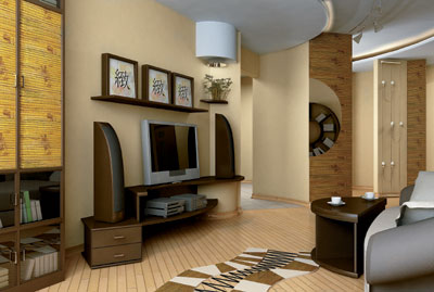

Вгостиной располагается "центр вселенной"- композиция с полуколонной, столешницей и полками под теле- и видеоаппаратуру. Понижение подвесного потолка на 150мм не только подчеркивает пластику пространства, но и дает возможность смонтировать скрытую подсветку из цветного неона. Вся репрезентативная зона выкладывается золотистым, чуть розоватым буковым паркетом и дополняется акцентами из контрастной по цвету мебели. При этом все авторские предметы изготавливаются из дуба, тонированного под венге. Даже ковер и шторы выполняются по эскизам дизайнера.

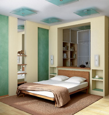

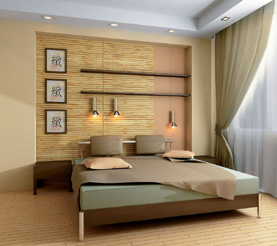

Идея спальни родителей лаконична и проста по форме: неглубокая ниша из гипсокартона с бамбуковыми обоями и полки над изголовьем кровати, как бы нанизанные на струны светильников.
При входе в детскую устраивается небольшой тамбур- 1м2, что позволяет оборудовать отдельную гардеробную и освободить саму комнату от шкафов. Композиция из кровати и рабочего стола, а также подиум, на котором она разместилась, выполнены на заказ из отечественных комплектующих. Это немного дешевле итальянского аналога, но не уступает ему по качеству.

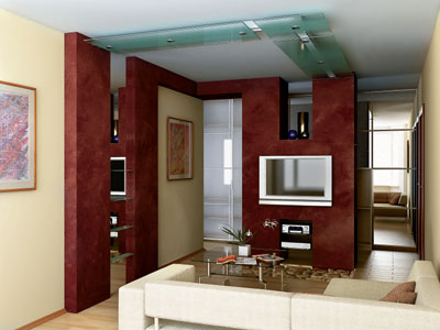

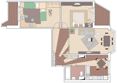

В лабиринте иллюзий
  • увеличение ванной комнаты
  • устройство постирочной
  • создание на кухне ниши для холодильника
  • добавление к стандартному набору сантехники душевой кабины
  • увеличение жилой площади на 7,3м2
  • нарушение СНиПа- площадь ванной частично находится над кухней соседей нижнего этажа
  • уменьшение площади кухни
  • возможность попадания на кухню только через гостиную
Перепланировка учитывает интересы семьи, состоящей из родителей и двух детей-школьников. Идея автора проекта- высвободить полезную площадь за счет отказа от коридоров. Для реализации задуманного приходится пробивать проем в несущей стене, а некоторые перегородки демонтировать.
Разделение пространства в квартире осуществляется с помощью мебели, а также гипсокартонных перегородок с проемами и нишами. Врезультате в одном помещении удается организовать несколько функциональных зон. Кроме того, при движении за каждым поворотом человек будет видеть новую, неожиданную перспективу, как при перемещении по лабиринту.
Прихожая остается на прежнем месте, но теперь в нее выходит дверь совмещенного санузла. Это не очень удачное решение- в гигиеническое помещение будет попадать уличная грязь. Слева от входа в квартиру располагается неглубокий шкаф для верхней одежды, переходящий в разноуровневые стеллажи. За ними- зеркало от пола до потолка. Его задача- отражать дневной свет, поступающий из гостиной, и создавать в холле- прихожей естественное освещение. Аэто важно, так как сюда обращены книжные полки домашней библиотеки. Они устроены в перегородке, сложенной из пазогребневых плит- прочных и легких в обработке.
Санузел увеличивается за счет присоединения туалета и коридора, ранее ведущего на кухню. Увеличившееся пространство удается разделить на зоны. Внише, обращенной к двери, располагаются два умывальника с большим зеркалом. На месте ванны встает душевая кабина, рядом- унитаз, чугунная ванна перемещается туда, где прежде был туалет. Кроме того, на месте коридора организуется хозяйственное помещение- постирочная, соединенная с просторным санузлом дверью-«гармошкой».
После реконструкции попасть на кухню можно будет только из гостиной, для чего в несущей стене прорубается проем. Кухонная мебель устанавливается под углом, а холодильник помещается в получившуюся за счет коридора нишу. Уокна располагается небольшой складной стол.
Столовая зона переносится в гостиную и занимает место в эркере. Но поскольку гостиная теряет часть стен, она не кажется стесненной в результате совмещения функций. Зона отдыха перед плазменной панелью домашнего кинотеатра, находящегося в нише перегородки, подчеркивается мебелью- большими уютными диванами.
Спальня родителей делится на две части. Водной, у окна, располагается кровать. Вдругой, ближе к двери,- шкаф, письменный стол, кресло и библиотека. Разделение достигается с помощью перегородки с большим проемом, в которой со стороны кровати оборудуются ниши.
Вдетской устанавливается двухъярусная кровать. На верхний уровень ведет лесенка. Рядом ставят невысокий шкаф, в него помещается множество вещей- от игрушек до одежды. Угловой письменный стол, выполненный на заказ в столярной мастерской, позволяет одновременно делать уроки двум школьникам.

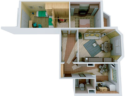

Дом восходящего солнца
  • неприкосновенность несущих конструкций, небольшой объем строительно-монтажных работ
  • устройство стенного шкафа в прихожей
  • совмещенный санузел для семьи из четырех человек
  • нерациональное использование пространства холла
Проект, выполненный в японской стилистике, рассчитан на семью из родителей и двоих сыновей (скажем, семи и четырнадцати лет). Для его реализации почти не надо переносить перегородки, а значит, не нужны согласования и затраты на демонтаж и возведение стен. Свободные средства можно использовать на приобретение более качественных материалов. Например, вместо ламината уложить в жилых комнатах паркетную доску.
Перепланировка затрагивает только ванную комнату- сносится перегородка между ванной и туалетом. Кроме того, ванную решили не загромождать стиральной машиной, а установить ее вместо одной из секций гарнитура на кухне и закрыть дверцей того же тона, что и общий фасад мебели, и столешницей. Дверца обеспечивает доступ к коммуникациям машины. Таким образом, на кухне появляется полноценный рабочий стол, а пространство ванной комнаты остается просторным.
Из-за отсутствия двери между коридором и кухней последняя просматривается от входной двери. На пол в основном кладется паркетная доска.
Вприхожей, вблизи от двери, сооружается ниша под шкаф-купе для верхней одежды. Такой же шкаф-купе оборудуется в коридоре, рядом с вентиляционным коробом,- это дополнительный шкаф для хранения одежды, обуви и хозяйственных нужд. Икак раз в прихожей начинается тема солнца- его лучи из яркого керамогранита на фоне светлой доски расходятся от входной двери и задают направления движения- в спальни, в гостиную, в столовую зону. Тема солнечных лучей повторяется в форме потолочной конструкции из гипсокартона. Точечные светильники, вставленные в ее торец, создают иллюзию лучей на глянцевом натяжном потолке.

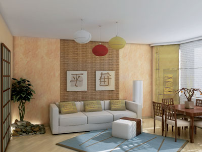

Вгостиной во всем прослеживается японский колорит: в подборе мебели, аксессуаров, раздвижных дверей с характерным членением, светильников, а также в сдержанной цветовой гамме, состоящей из белого, коричневого, охристого и светло-серого. Продолжением восточной темы становится небольшой «садик» из камней и бонсай в углу комнаты, обустроенный в специальном металлическом поддоне. Его подсветка напоминает поднимающееся из-за горизонта солнце.
Детская делится на две части: небольшое пространство для занятий спортом с вместительным гардеробом и жилую зону. Они отделяются друг от друга перегородкой, со стороны жилой зоны это ряд книжных полок, с другой- устроена шведская стенка. Кровати мальчиков изготавливаются на заказ по типу "вагонных полок". Вящик под спальным местом можно легко и быстро убрать постельное белье. Напротив, по диагонали отводится место для работы с компьютером- угловой письменный стол.
Спальня родителей, под стать всей квартире, выполняется в бежевых и коричневых тонах. Отсутствие отдельной гардеробной приводит к тому, что значительная часть комнаты "съедается" массивной корпусной мебелью- шкафами для хранения одежды. Вцентральной части шкафа сделана ниша для телевизора. Анапротив установили большую двухспальную кровать отечественного производства.
