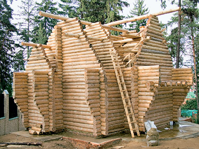

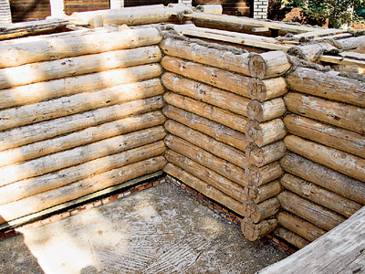

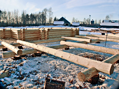

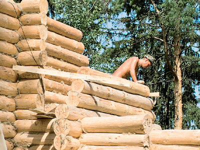

Чтобы облегчить работу и не поднимать бревна на высоту, при рубке сруба создают несколько низких клетей

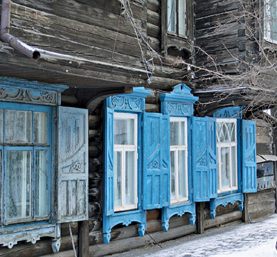

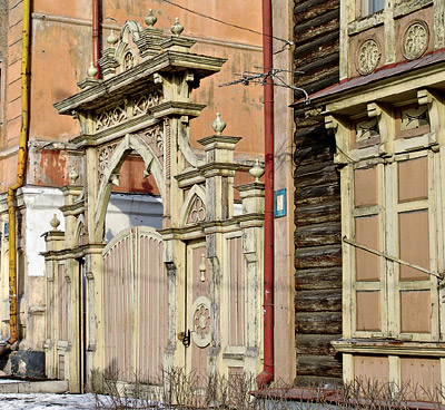

Неправда, что деревянный дом живет не более 100 лет. Домам на этих фотографиях (г.
Красноярск) почти 200 лет

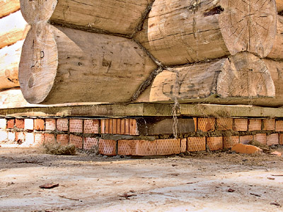

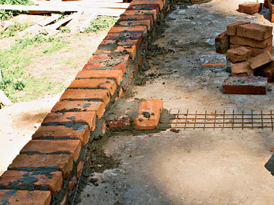

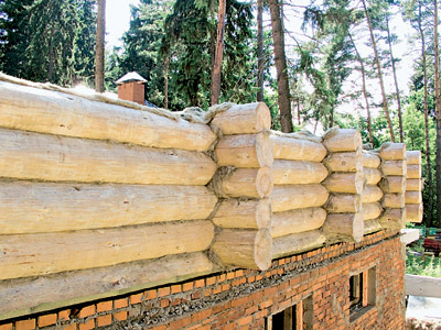

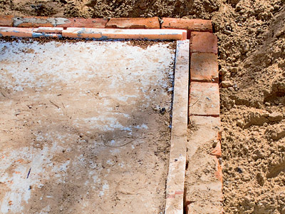

Кирпичная лента приподнимет сруб над уровнем перекрытия подвала

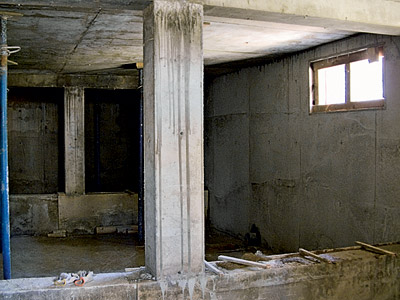

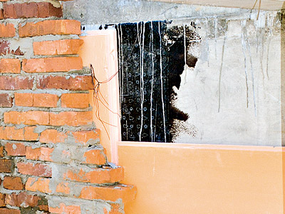

Подвал из монолитного бетона
Стены подвала утеплили экструдированным пенополистиролом, защитив его кирпичной кладкой
Если подкладная доска сгниет- ее можно будет легко заменить

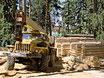

Наши предки поднимали бревна на высоту в основном с помощью ваги и веревки. Современные строители эти приспособления тоже используют, но лишь до пятого-шестого венца. Дальше применяют мощный подъемный кран, аренда которого обходится далеко не дешево- около 8 тыс. руб. за рабочую смену

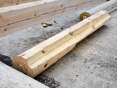

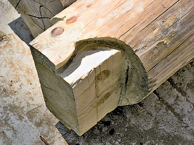

Стыковка бревен по длине возможна как в обычной (круглой) чаше, так и в чаше с полочкой
Полочка в чаше, создающая лабиринтное уплотнение
Продольный паз-желоб

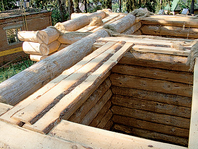

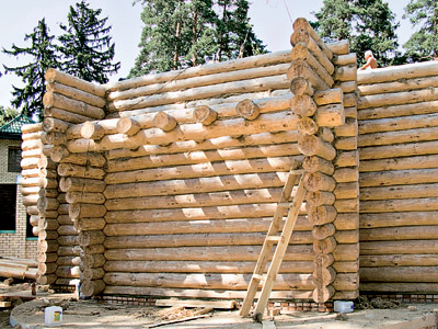

Вместе со стенами поднимаются и необходимые для работы настилы

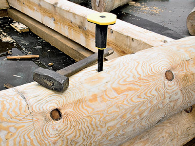

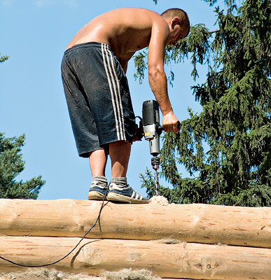

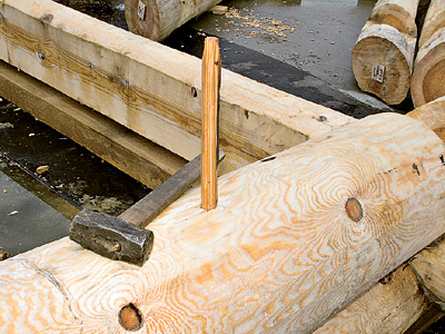

Установка нагелей. Вверхнем бревне сверлят необходимое количество отверстий. Затем бревно устанавливают на место и, используя имеющееся в нем отверстие как шаблон, засверливают нижнее бревно (примерно до середины диаметра)
Легкими ударами молотка нагель вгоняют в отверстие

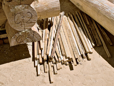

Отпиленные по длине нагели (L= 1,5 диаметра бревна, за вычетом 3-4см) надо утопить в верхнем бревне, используя специальный "добойник" (иначе "макушка" нагеля вылезет из высохшего бревна, а венец над соединением упрется в нее)

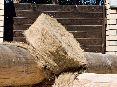

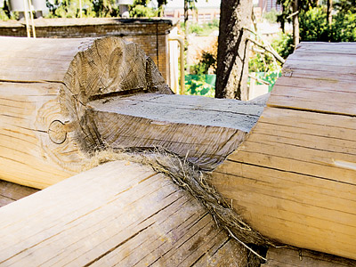

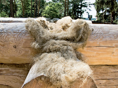

Для уплотнения межвенцового соединения использовали старый, проверенный материал- паклю. Внаше время она продается в рулонах- строителям остается только раскатать такой рулон поверх бревна, уложить его отрезки в соединительные чаши (их концы подворачивают) и закрепить скобами степлера

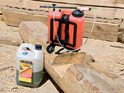

Перед сборкой сруба все части бревен, к которым после установки дома доступа не будет (желоба, соединительные чаши ит.п.), обработали составом "Сенеж огнебио проф", используя садовый ранцевый распылитель

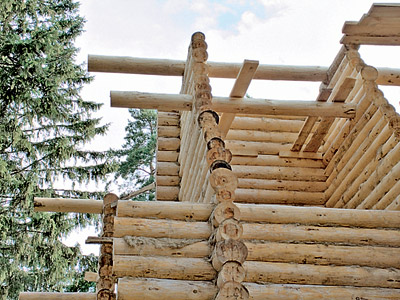

Увеличение длины выпусков бревен (так называемый повал) началось на пятом-шестом венце. Кдвенадцатому венцу размер выпусков стабилизируется- иначе дом станет похож на огромный гриб
Выпуски бревен повала- мощный кронштейн, на который можно смело опереть бревна перекрытия балкона

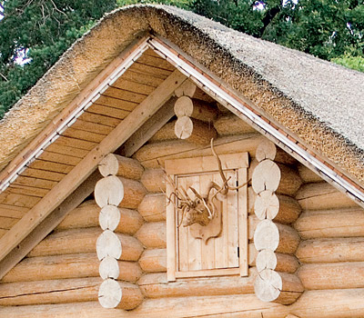

Самцовые фронтоны являются продолжением бревенчатой стены, доходящим до линии скатов
Вкаждый фронтон врезаны три бревна: князевое и два вспомогательных
Врезанные в фронтоны бревна стягивают их между собой, что придает конструкции дома в целом бльшую устойчивость

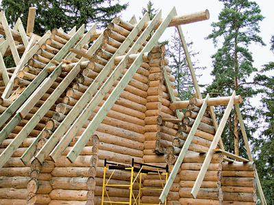

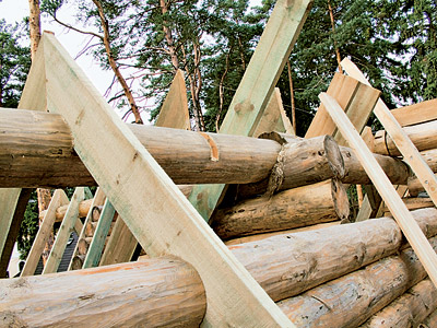

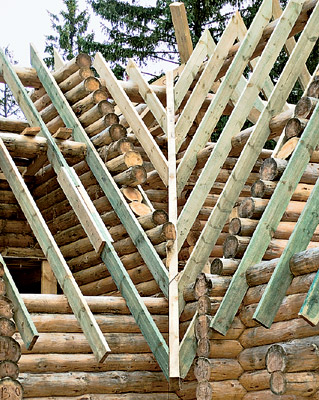

Стропильную систему создают из обрезных досок, каждая из которых врезана в три бревна (князевое, вспомогательное и верхний венец сруба), но ничем не закрепляют. Если это сделать, то при усадке сруба либо вырвет крепеж, либо изогнет в дугу или "вывернет" стропильные ноги

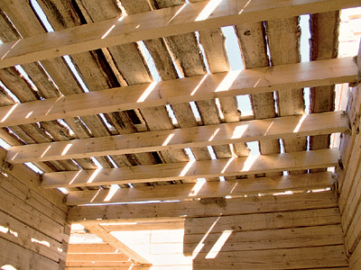

"Мосты"- перекрытия выполнены из бруса сечением 200100мм (шаг стропил- 600мм). Такая мощная основа позволит создать пол любой конструкции

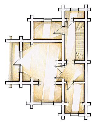

План первого этажа
План второго этажа

Фундамент
В старину нижний окладной венец сруба часто клали прямо на землю, а чтобы он меньше гнил, бревна подбирали более толстые и смолистые (внекоторых случаях их дополнительно обжигали на медленном огне). При этом вокруг избяных стен для тепла устраивали земляную насыпь- завалинку. ВСибири для нижних венцов обязательно использовали лиственницу, древесина которой не боится влаги, а следовательно, гнили. Еще один способ борьбы с грунтовой влагой- подкладывание под углы и середину окладных венцов крупных плоских валунов (между ними и бревном раньше помещали влагоизолятор- бересту), обрезков толстых бревен- "стульев"- или так называемых лап- стоящих вниз корнями выкорчеванных пней.
Ксчастью, у современных застройщиков значительно шире возможности выбора конструкции фундамента и материалов. Если говорить о конструкции, то для относительно легкого бревенчатого дома подходит практически любой тип фундамента: от ленточного мелкозаглубленного до бетонного- монолитного или кирпичного с подвалом в полный рост. На чем остановиться- это, как говорится, дело хозяйское. Все зависит от поставленной цели (нужен подвал или нет, как вы его хотите использовать) и финансовых возможностей.
Главное, чего нельзя делать,- это слепо следовать встречающейся в некоторых публикациях информации о том, что для легкого дома требуется «легкий» фундамент. Если такой дом возводят на пучинистом грунте, то необходим еще более серьезный подход к расчетам фундамента, чем для каменного. По той простой причине, что создается совсем небольшая нагрузка на фундамент (а значит, и на грунт), которая не способна уравновесить силы морозного пучения (подробнее о нагрузках см. статью «Дом из бруса»).
"Лесную сказку" возводили на песчаном грунте. Поскольку сам дом небольшой, хозяева решили сделать под ним полноценный подвал, равный по площади первому этажу, и сконцентрировать в нем все инженерные системы. Его строительство началось с котлована, на дне которого устроили гравийную подушку, поверх нее уложили сплошной гидроизоляционный "ковер"- использовали наплавляемые битумные материалы («Технониколь», Россия). Затем из монолитного железобетона создали плиту, «стены», опорные колонны (помещение подвала практически не имеет перегородок) и перекрытие. Снаружи «стены» подвала гидроизолировали (использовали те же материалы, что и для защиты основания), а затем утеплили экструдированным пенополистиролом. От механического воздействия грунта его слой надежно защитили кладкой в полкирпича.
Понятно, что на поверхности бетонного перекрытия подвала может скапливаться дождевая влага. От этой напасти сруб решили защитить, приподняв его над уровнем бетона с помощью двух рядов кирпичной кладки (ширина- в один кирпич). Поверх кирпича уложили слой гидроизоляции (применили тот же материал, что и при гидроизоляции подвала). На него под бревна настелили пропитанную антисептиком подкладочную доску из лиственницы (своего рода дань старым традициям) сечением 15050мм.

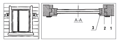

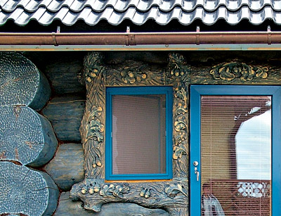

Дверные и оконные коробки в бревенчатом доме выполняют не только декоративную функцию. На них еще возлагается роль элементов жесткости, которые не дают стенам деформироваться (недаром процесс их установки называется прирубкой косяков- название возникло потому, что поверхность оконного обрамления скошена в сторону помещения).
1- стена;
2- коробка;
3- рама Сбревнами боковая часть коробки соединяется по системе "шип- паз". При этом паз, как правило, делают в коробке, шип- на торцах выходящих в проем бревен. Но возможно и обратное расположение. Пазы выбирают и с обоих концов нижней части коробки- подоконной доски. Эту доску устанавливают на место первой, предварительно под нее подкладывают влагоизоляцию. Далее ставят на место верхнюю часть коробки. Между ней и затесом на верхнем бревне необходимо оставлять промежуток, размер которого превышает ожидаемую величину осадки стены в месте установки коробки (примерно 3см на 1м высоты стены). Этот промежуток закладывают мягким материалом (паклей, утеплителем). Ив последнюю очередь устанавливают боковины, предварительно проложив в паз паклю.
В
обрамленный таким образом проем можно смело устанавливать окно из любого материала: алюминиевое, деревянное или пластиковое.
Окна снаружи обрамляют наличниками (по традиции их украшают резьбой). Роль наличников двойная. Во-первых, они предохраняют окна от продувания, во-вторых, защищают раму и коробку от дождя.

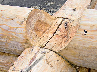

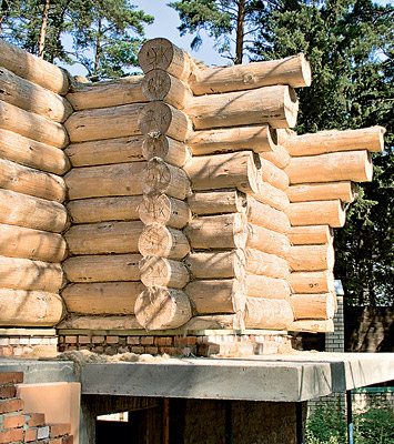

Угловые соединения. Понятно, что от способа и качества рубки углов во многом зависят теплосберегающие свойства деревянного дома. Чтобы обеспечить их, как говорится, по максимуму, угловые соединения выполнили с остатком ("в обло"). При этом в бревнах нижнего (окладного) венца сделали простые круглые чаши (в нижнем бревне вырубили углубление, размеры и очертания которого в точности повторяют форму половины сечения верхнего бревна). Востальных венцах в чаше делают замок- специальную полочку (шип), она перекрывает щель между бревнами, препятствуя утечке тепла.
Сочленение венцов. Для сопряжения параллельных венцов вдоль верхнего бревна выбирают паз (желоб). Качественный паз- круглый (ни в коем случае не треугольный- такой паз может привести к продольному раскалыванию бревна). Ширина паза должна быть оптимальной. Содной стороны, чем он шире, тем теплее конструкция в целом (минимальная ширина паза- это толщина стены в самом узком месте). Сдругой- чем паз шире, тем меньше высота венца, а это непроизводительная потеря огромного объема древесины. Нормальным считается, если в самом узком месте ширина паза не меньше 80мм, а в самом широком не превышает 150- 200мм. При этом величина зазоров между венцами не должна быть больше 1мм (СНиП «Несущие и ограждающие конструкции). Такой зазор при сборке легко закрыть закладываемым в паз утеплителем.
Как правило, при возведении сруба оконные и дверные проемы полностью не выпиливают- так удобнее набирать стены. Разве что в одном-двух венцах обозначают места их расположения или устраивают так называемые технологические отверстия, необходимые, например, для подачи материалов внутрь сруба. Окончательно проемы нужных размеров делают на стадии отделочных и внутренних работ.
Скрепление венцов по вертикали. Встарину бревна скрепляли по вертикали деревянными элементами- коксами, имеющими форму прямоугольных продолговатых (коротких) брусков. Эта технология очень трудоемка (приходится неоднократно переворачивать верхнее бревно), поэтому позднее ее усовершенствовали, заменив коксы длинными деревянными брусками (квадратного сечения- 22см)- нагелями. Их с успехом применяют и в наши дни. При соединении нагелями есть два обязательных условия. Во-первых, материал нагеля должен быть прочнее материала бревна (например, если оно сосновое, то нагель используют дубовый или березовый). Во-вторых, нагель должен быть в сечении квадратным- так он создает меньше трения, а значит, не препятствует осадке верхнего бревна.
Сращивание бревен в венце. Несмотря на то что бревна большого диаметра- материал довольно мощный, длину стены, не требующую устройства перерубов (перевязок внешней стены с внутренней), являющихся в конструкции ребрами жесткости, ограничивают величиной 8-10м. Иначе, несмотря на наличие нагелей, есть риск, что со временем стена приобретет бочкообразную форму. На практике перерубы делают чаще- через 4- 6м, что диктуется планировкой дома.
Устройство перерубов позволяет решить и еще одну проблему- стыковать бревна по длине, избавившись таким образом от необходимости использовать исключительно длинномеры. Чтобы длинная стена, имеющая, например, два переруба, не "переломилась" ни в одном из них, стыки бревен чередуют в шахматном порядке: если нижележащий венец стыковали в правом перерубе, то вышележащий- в левом. Чтобы сделать прочнее место стыка, по обе стороны от него в венце устанавливают нагели.
Межвенцовое уплотнение. Раньше для этой цели предпочитали использовать красный мох или мох-сфагнум (он и сам не гниет, и дереву это делать не дает). Позднее мох сменила пакля- она, в отличие от мха, не крошится, а потому более удобна в работе. Именно ее использовали при сборке сруба "Лесная сказка", несколько "доработав" метод прикрепления уплотнителя к бревнам- его «прищелкивали» скобами степлера.
Чтобы сруб жил дольше. Срок службы деревянных стен зависит не только от качества исходного материала, но и выбранных мер по их защите, которая может быть пассивной (точнее, конструктивной) и активной. Конструктивные меры предполагают в основном защиту от увлажнения (о них мы подробно расскажем чуть позже). Активная же защита обеспечивается влагозащитными антисептическими составами. Ио такой защите самое время задуматься еще на стадии сборки сруба- обработать чаши, желоба и другие части бревен, к которым после установки их на место доступа не будет.

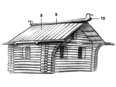

Примерное устройство самцовой безгвоздевой кровли
1- князевая слега;
2- кокора;
3- слеги-решетины;
4- балка-"матица" (стягивает стены сруба и служит опорой для плах потолка);
5- самцовый фронтон;
6- желоб-водотечник;
7- "курица";
8- тесины кровли;
9- охлупень;
10- конек.

При создании перекрытия на заданной высоте в бревна стены с шагом 1,2м врезали мощные прямоугольные балки сечением 200100мм. Их в каждой клети сруба старались укладывать в соответствии с историческими традициями- параллельно линии окон. Доски пола затем разместят перпендикулярно этой линии, и тогда их стыки будут менее заметны.
На время строительства поверх силовой конструкции перекрытия обычно устраивают временный настил из необрезных досок. Позднее, когда сруб осядет и настанет пора приступать к внутренней отделке, силовую конструкцию скроет собранный по вполне современной технологии утепленный пол.
Фронтоны-самцы
Здесь придется вновь заглянуть в историю. Фронтоны, по сути являющиеся продолжением стены, до самого верха набирали из бревен. Их называли самцовыми или просто самцами (название скорее всего происходит от того, что такой фронтон стоит как бы сам по себе, ничем не поддерживаемый с торцов). Вфронтон врубают одну, а при больших размерах сруба несколько слег-решетин. Они тянутся по всей длине дома; при необходимости их стыкуют по длине на несущей стене в центре дома, стягивая таким образом противоположные фронтоны. Верхняя решетина- главная (ее называют князевой или князьком)- она является опорой конька крыши. Остальные слеги- вспомогательные. Их задача- снять часть нагрузки с князевой слеги. Внесколько видоизмененном виде эта технология используется и сейчас- противоположные фронтоны соединяют тремя врезанными в них слегами. Правда, решетинами их можно назвать с натяжкой- на самом деле это огромные, мощные бревна. Опираясь на фронтоны, они способны нести большую нагрузку.

Так зачем же понадобилось врезать слеги в фронтоны? Именно они с незапамятных времен являлись основой крытой тесовыми досками безгвоздевой двускатной кровли. Иназывалась такая кровля самцовой (основной ее опорой являлись фронтоны-самцы). Вупрощенном варианте ее конструкцию можно представить примерно так. Крешетинам крепили тонкие еловые стволы (иногда брусья) с одним загнутым вверх корневищем- кокорой, на конце которой вырезана куриная голова (отсюда и название элемента в целом- "курица"). Кокоры держали деревянный желоб- водотечник. Тесины кровли укладывали так, чтобы один конец входил в паз водотечника, другой же лежал на князевой слеге. Чтобы закрыть щель в коньке между скатами крыши (а заодно прижать верхние торцы тесин), укладывали перевернутый желоб- охлупень. Его делали из толстого дерева с мощным комлем, из которого вырубали фигурку коня. Торцы слег-решетин со стороны фронтона защищали доской- причелиной. На пересечении двух причелин прибивали вертикальную доску- полотенце.
Современные мастера взяли от старой технологии лучшее- мощную основу кровли. Ее по-прежнему собирают на самцах, в которые врезаны три мощные слеги-решетины (князевая и две вспомогательные). По ним и монтируется вполне современная стропильная система, основным элементом которой служит обработанная антисептиком доска сечением 15050мм. Каждая стропилина опирается на три точки: князевую слегу, вспомогательную и верхнее бревно сруба. Основное преимущество такой конструкции- отсутствие стягивающих стропильные ноги затяжек, а значит, возможность сделать все помещения мансардного этажа высокими. И, да простят нас предки за некоторое отступление от традиций, никак не похожими на описанную выше комнату-светелку.
При сборке слеги (их шаг 60см) плотно вставляют в выполненные в этих бревнах пазы и... ничем не закрепляют. Почему? Дело в том, что созданием стропильной системы завершается первый и основной этап строительства дома (и, следовательно, наш рассказ о нем). Кровлю накрывают так называемой "времянкой" (чаще всего используется рубероид) и оставляют зимовать-отстаиваться. Как минимум до весны, а если необходимо, то и дольше (пока бревна не высохнут до влажности 22- 25%), а сруб полностью не осядет. Потому, пока этот процесс не завершится, проводить какие-либо работы практически бесполезно. Тем более нельзя жестко закреплять стропила- за время отстаивания весь крепеж вырвет, как говорится, с мясом. Пусть лучше доски-стропилины свободно двигаются в пазах. Зато будут целы.
По прошествии времени рубероид снимут. Затем окончательно законопатят сруб, чтобы максимально уплотнить межвенцовые швы и щели, неизбежно появляющиеся при усадке сруба (более подробно см. статью "Коварная оцилиндровка"). Стропильную систему переберут и, если надо, подгонят, подрежут. Только после этого жестко закрепят и приступят к созданию кровельного "пирога". Каким он будет? Все зависит от выбранного заказчиком кровельного материала. Опирающаяся на стены сруба мощная стропильная система выдержит все- от вернувшихся к нам из древних времен деревянной дранки (сосновой или осиновой) и камыша до тяжелой натуральной черепицы. Иконструкция крыши будет самой современной- теплой и вентилируемой, так что проблем в течение всего периода эксплуатации дома не возникнет. Что же это за «сказка», если в ней кровля «плачет»?
