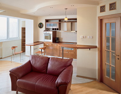

Кухня
Разделение зон кухни и гостиной отмечено перепадом двухуровневого потолка и разными напольными покрытиями.

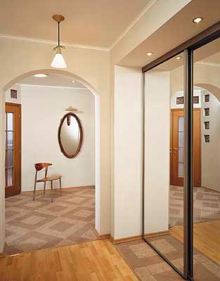

Вид из гостиной на прихожую и коридор. Арочный проем - в несущей стене.

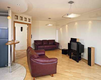

Гостиная
Лекальные кривые архитектурных элементов, люстр, мебели придают интерьеру особую пластичность. Укладка паркетной доски показывает направление движения - из прихожей в гостиную.

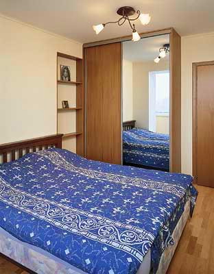

В зеркале шкафа видна бывшая лоджия, присоединенная к спальне.

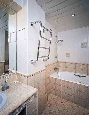

Ванная комната
В неглубокой нише - "мойдодыр" с античным орнаментом.
Коридор
Пространство коридора и прихожей удвоено отражением в дверях

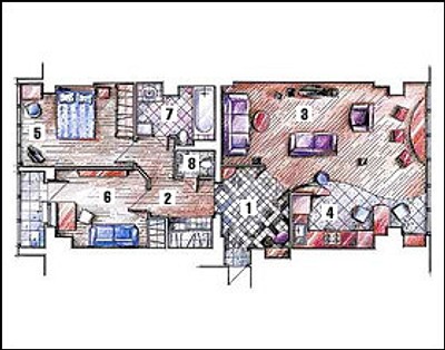

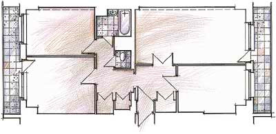

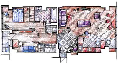

План до (вверху) и после (внизу) реконструкции.

Архитектурно-планировочное решение
Перед началом работы над проектом его авторы, взяв в союзники заказчиков, первым делом уяснили для себя основные цели ремонта и реконструкции квартиры, а именно:
1. Увеличить полезную площадь и более рационально ее использовать.
2. Реконструировать стандартный раздельный санузел так, чтобы появился маленький гостевой туалет с умывальником и унитазом и хозяйская ванная комната с новой ванной большего размера, "мойдодыром", унитазом и стиральной машиной.
3. Объединить кухню и гостиную в общее большое пространство. На это, надо сказать, владельцы квартиры пошли не сразу. Лишь когда в процессе начавшегося ремонта была убрана старая перегородка (все равно нуждавшаяся в замене), а лоджия превратилась в огромное (целых шесть метров!) ленточное окно, щедро одарившее дневным светом новое, неожиданно обширное пространство, сомнения отпали. Главную роль в разделении зон кухни и гостиной традиционно решили доверить барной стойке.
4. Количество комнат хозяева пожелали оставить прежним. Однако требовалось изменить планировку, сделав ее более "гуманной".
5. Увеличить площадь прихожей. В
6. Полностью переоборудовать кухню и привести ее в соответствие со стилистикой всего объединенного пространства (спокойного по формам и нейтрального по колориту).
7. Вторую лоджию (общую для кабинета и спальни) разделить надвое с таким расчетом, чтобы одна часть присоединилась к жилому пространству спальни, а вторая, при кабинете, осталась небольшой лоджией (правда, герметично застекленной и отапливаемой).

Старые чугунные батареи уступили место радиаторам фирмы SIRA с полным комплектом арматуры. Новую разводку систем отопления, водоснабжения и канализации осуществили пластиковыми трубами (предварительно установив фильтры очистки). Элегантна и удобна чугунная ванна фирмы PORSH со смесителем от GROHE и стеклянной дверью душевой кабины. Рядом

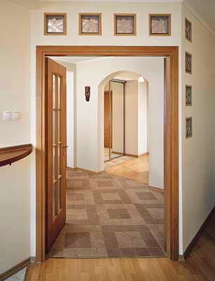

Портал входа в гостиную украсили «ожерельем» из стеклоблоков, которые играют роль «фонарей», пропуская в прихожую дневной свет.

В качестве напольного покрытия было решено использовать не штучный паркет, а более дешевую паркетную доску TARKETT из натурального светлого бука. Ее настелили модной "палубой". Вектор укладки паркетных плашек задан основной диагональю интерьера. Волнообразную границу между "палубой" в гостиной зоне и плиткой на кухне закрыли медным профилем. Эта блестящая линия выразительно перекликается с изогнутой границей потолка, обозначающей кухонную зону. Согласно пожеланиям хозяев, пол на кухне и в ванной оборудован системой подогрева DE-VI и облицован итальянской керамической плиткой. В

Изогнутые линии двух бельгийских люстр от фирмы MASSIVE повторяют плавные очертания арки в гостиной. По этому же принципу выбраны выключатели и розетки обтекаемых форм от фирмы KOPP. В
