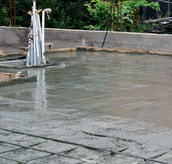

1. Плиту основания отлили из бетона М300, который доставляли миксерами

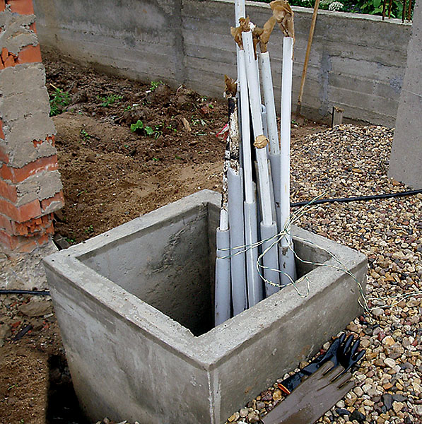

2. Выводы протянутых от основного дома коммуникаций поместили в "короб"

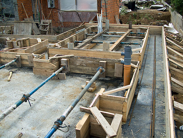

3. При подготовке к отливке лент цоколя в качестве распорок стенок опалубки применили взятые напрокат металлические регулируемые стойки. Этот простой прием сэкономил около 40 тыс. руб. (5

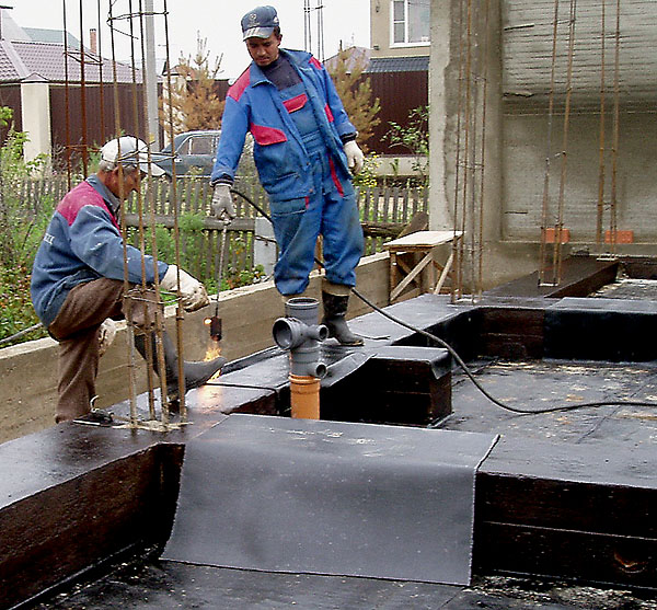

4. Ленты цоколя и всю поверхность фундаментной плиты покрыли битумным праймером, а затем уложили листы наплавляемой рулонной гидроизоляции. Праймер обеспыливает бетон и улучшает его сцепляемость с гидроизоляцией

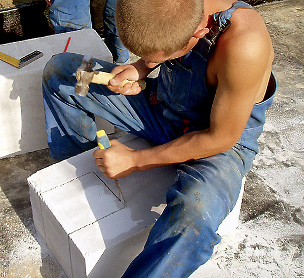

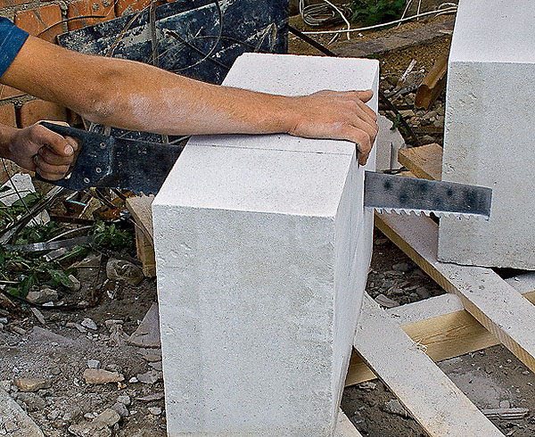

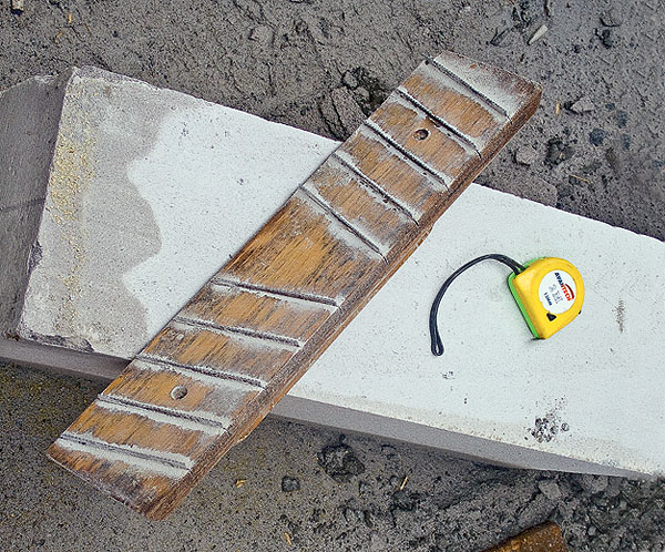

5-8. Изделия из всех видов ячеистого бетона можно обрабатывать практически так же, как дерево. Для получения доборных деталей, пазов любого размера используют как ручные, так и электропилы (Фото 5) или долото (Фото 6). Отверстия для розеток и выключателей и штрабы под проводку делают вручную либо с помощью трубчатой фрезы и даже перового сверла. Неровности заготовок и готовых стен сглаживают специальной теркой (Фото 7, 8)

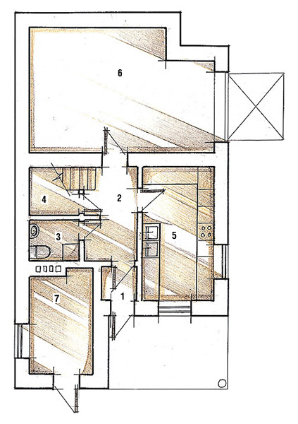

План первого этажаЭкспликация первого этажа
1. Прихожая 1,6
2. Холл 6,3
3. Санузел 2,6
4. Кладовая 3
5. Кухня-столовая 13,1
6. Гараж 39,7
7. Котельная 8,2

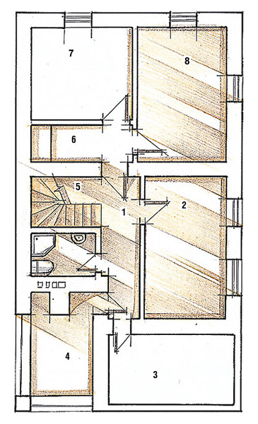

План второго этажа Экспликация второго этажа
1. Холл 11,4
2. Спальня 13,1
3. Холл 10
4. Гостиная 8,2
5. Санузел 3,3
6. Кладовая 4,2
7. Спальня 10,5
8. Спальня 13,4

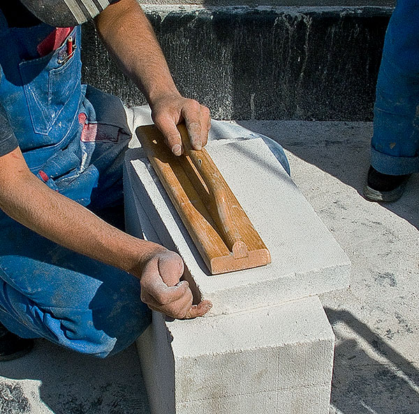

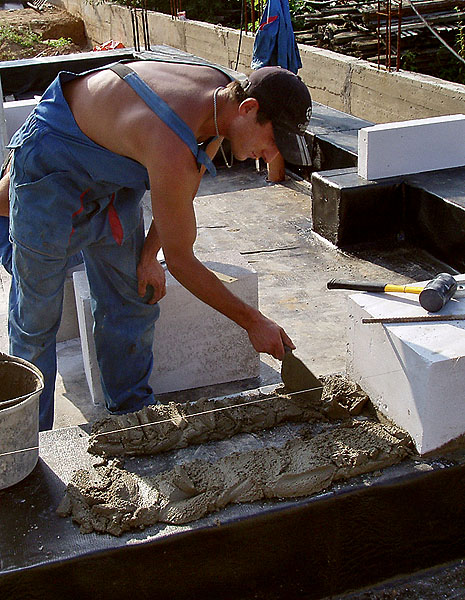

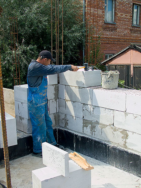

9-10. Первый ряд газосиликатных блоков уложили на цементно-песчаный раствор (Фото 9), чем нивелировали неровности основания. Все последующие ряды укладывали на клей (Фото 10)

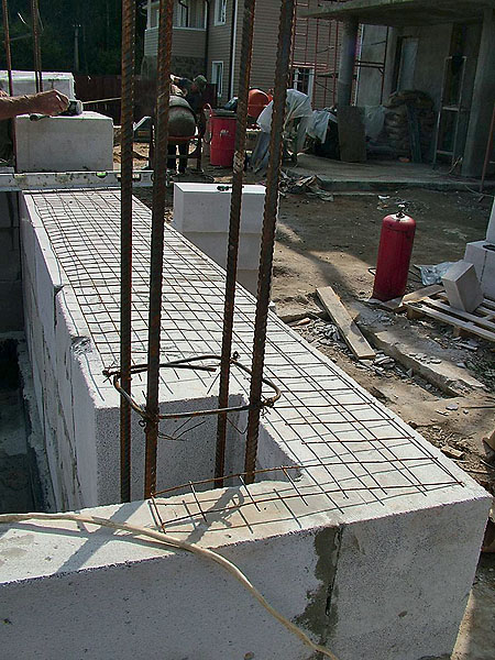

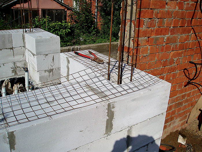

11. Через каждые три ряда в шов укладывали арматурную сетку, что значительно упрочняет конструкцию.

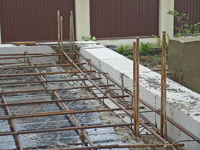

Когда была снята опалубка, по периметру плиты, а также под будущими внутренними стенами наклеили «дорожки» наплавляемого гидроизоляционного материала. Над ними устроили дощатую опалубку, в которую уложили арматурный каркас лент цоколя. Затем в местах, определенных проектом, вертикально установили арматуру будущих колонн бетонного каркаса, связав ее с каркасом лент, и, используя ту же бетонную смесь, что и для плиты, отлили сами ленты.

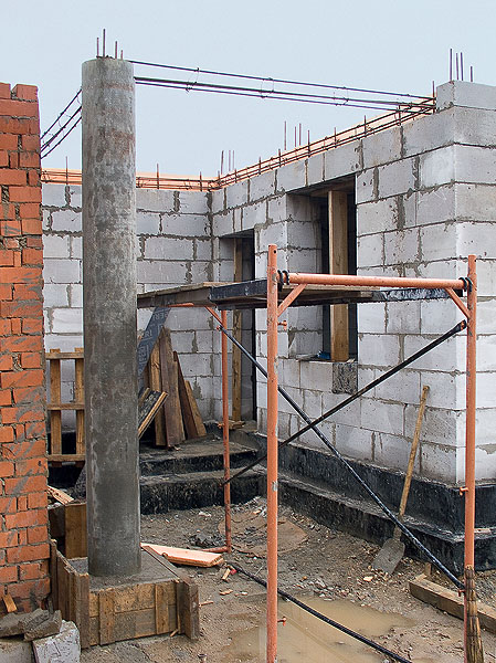

12-13. Ниши под опорные монолитные колонны имели сечение 200

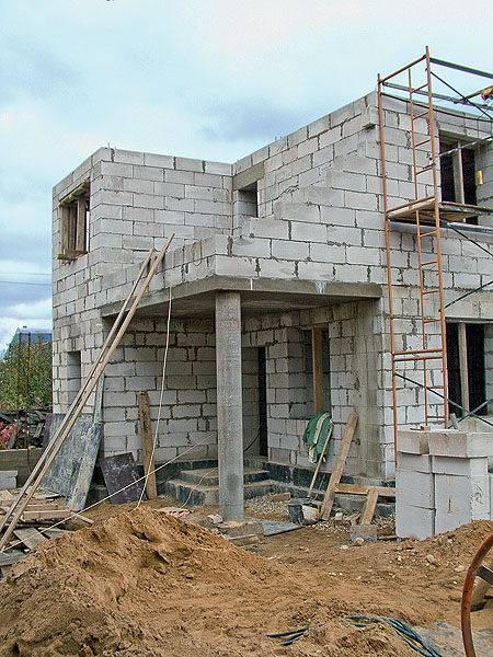

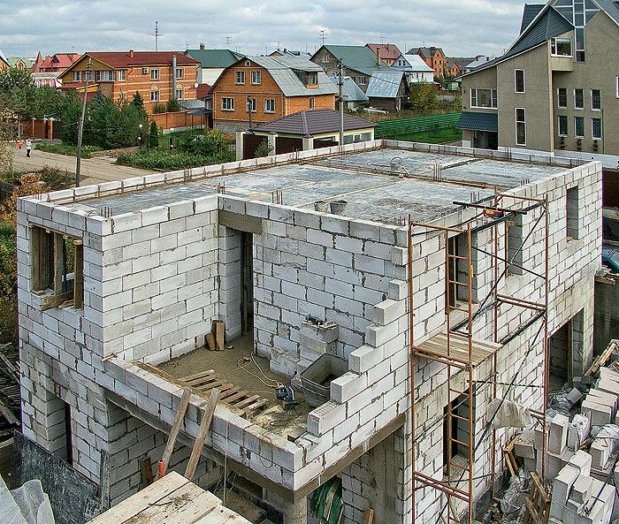

Разговор о кладке мы начнем с оригинального решения, найденного проектировщиками. Владелец дома решил, что крыша должна быть эксплуатируемой, то есть плоской. Чтобы было где отдохнуть и позагорать. При этом она должна выдерживать большие снеговые нагрузки (по расчетам, до 1

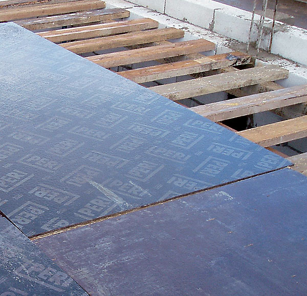

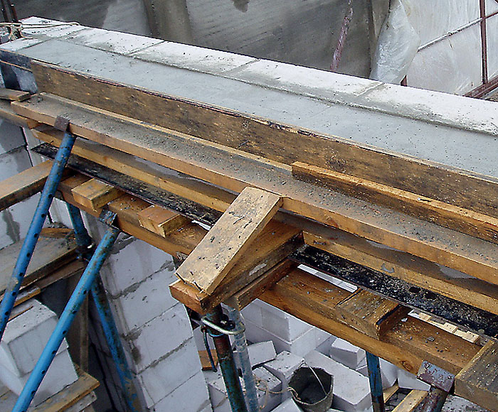

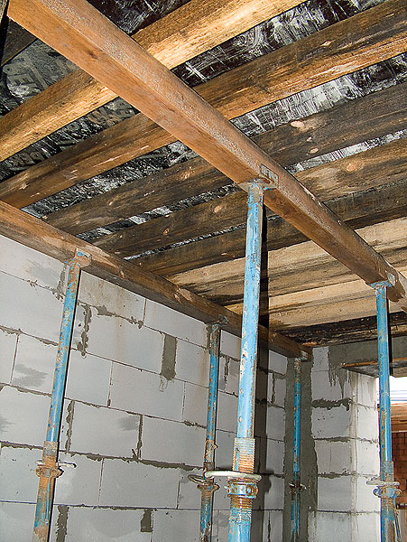

16-18. Для создания междуэтажного перекрытия на регулируемые стойки уложили брусья сечением 100

Что позволило применять клей вместо обычного раствора? Для возведения стен выбрали газосиликатные блоки Новолипецкого металлургического комбината (Россия), выпускаемые по технологии фирмы Hebel (Германия). Их габариты

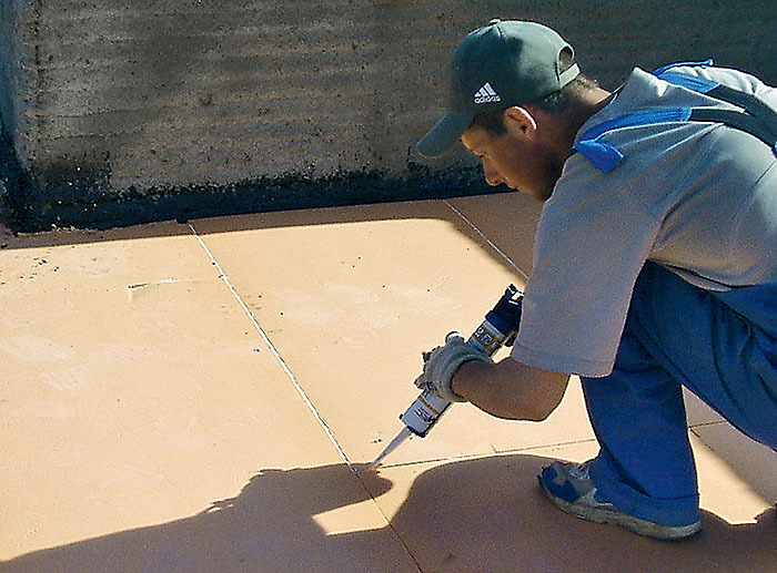

22.Швы между плитами экструдированного пенополистирола на эксплуатируемой кровле обработали герметиком

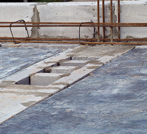

Технология его создания также была довольно оригинальной. Сначала по периметру стен каждого помещения устроили железобетонный пояс (на внешних стенах способ его выполнения был схож с изложенным ранее принципом изготовления перемычек). Затем, используя все те же регулируемые стойки, соорудили настил из ламинированной фанеры (швы между листами заполнили герметиком). Далее уложили двухслойный каркас из арматуры и с помощью бетононасоса произвели заливку плиты. Такой прием позволил получить сплошное перекрытие с ребрами жесткости, что значительно увеличило его несущую способность.
Как только бетон перекрытия набрал 50

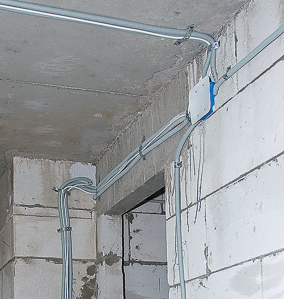

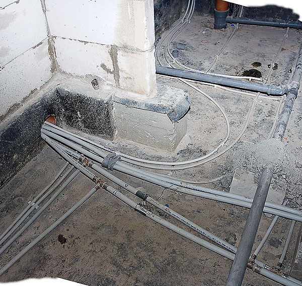

23-24. При прокладке электрокабелей сначала выполнили предварительную укладку, после чего сняли их, вырезали штрабы, в них закрепили кабели (Фото 23). Трубы отопления, водоснабжения и канализации проложили прямо по бетонному перекрытию (Фото 24)

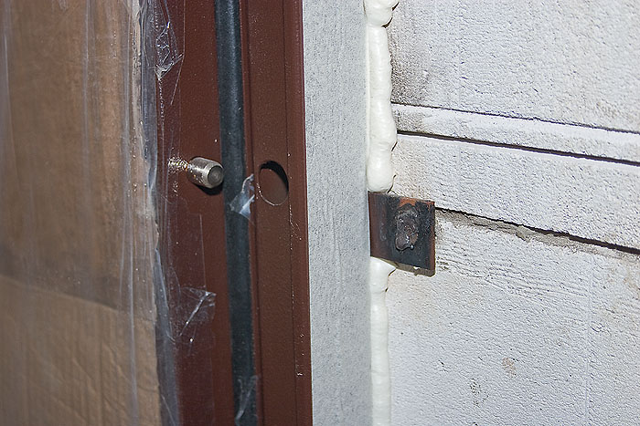

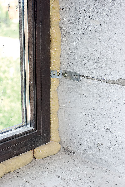

25-26. Крепление оконных и дверных коробок к стенам из ячеистого бетона осуществляли при помощи анкерных пластин и рамных дюбелей (Фото 25). Для стальной двери взяли толстую стальную пластину и стержень (Фото 26). Единственный нюанс

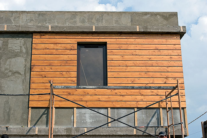

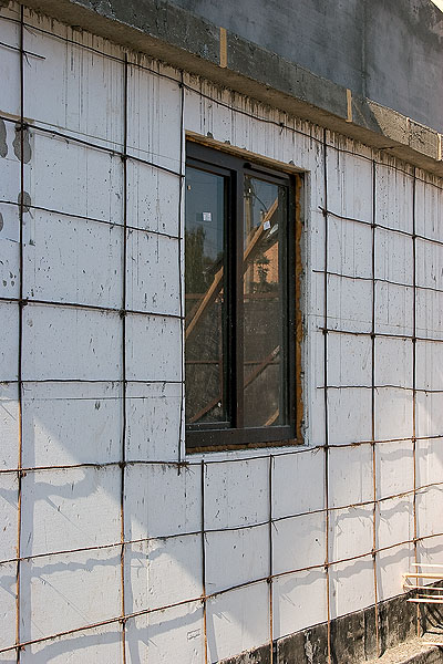

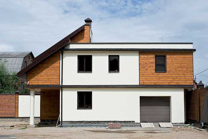

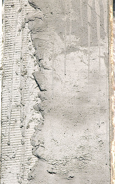

27-29. Стены снаружи утеплили пенополистиролом (Фото 27) и оштукатурили по сетке (Фото 29), а затем частично обили вагонкой по обрешетке (Фото 28)

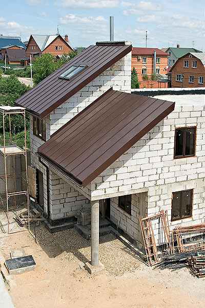

30. Выход на плоскую крышу прикрывает скатная кровля
Внешняя отделка
Конечно, стена из уложенных на клей газосиликатных блоков толщиной 300
Чтобы придать гостевому дому стилевое единство с основным зданием, уже стоящим на участке, в определенных проектом местах на стенах универсальными дюбелями закрепили деревянную обрешетку, на которую набили вагонку, заранее покрытую декоративно-защитным составом. Не закрытые вагонкой стены ошпаклевали и покрыли светлой фасадной краской.

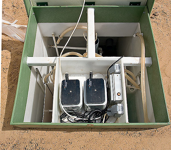

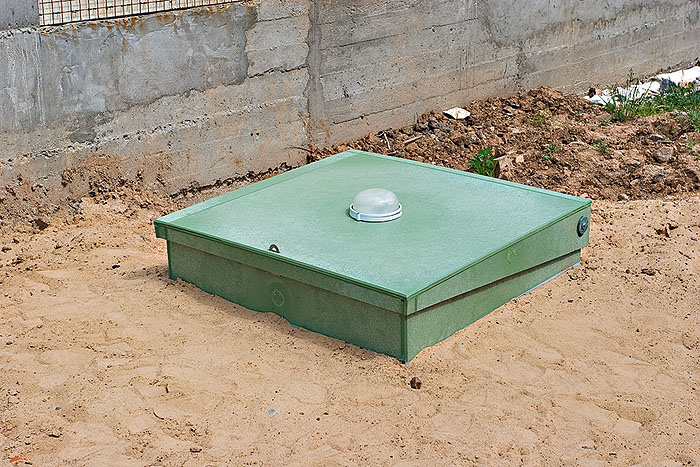

31-32. Поскольку поселковая канализация отсутствует, невдалеке от построенного дома установили систему очистки сточных вод "Топаз", которая обслуживает оба здания. Очищенная вода сливается в дренажную трубу, проложенную вдоль забора

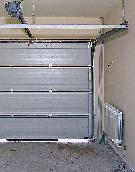

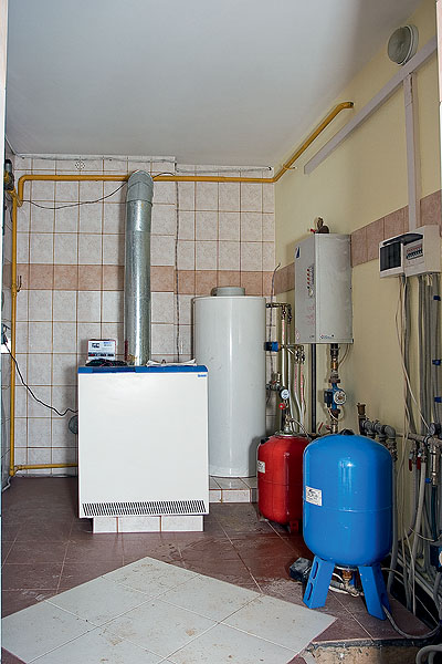

33. В котельной с отдельным входом компактно разместили основной (мощный) газовый котел, бойлер и резервный настенный электрокотел
34. Ворота гаража автоматические

Прежде чем приступить к этому процессу, строители провели в доме необходимые коммуникации, а в помещении с отдельным входом оборудовали котельную. Трубы отопления и водоснабжения (полипропилен), а также канализации (ПВХ) уложили на бетонное основание, после чего засыпали керамзитом, поверх которого залили бетонную стяжку.
