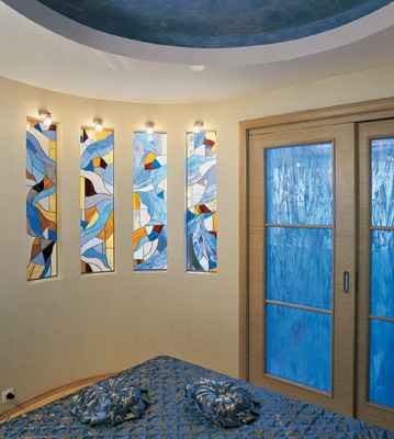

Спальня с витражами
Синий натяжной потолок хорошо гармонирует с такими же блестящими и синими витражными стеклами

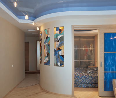

Стену спальни, в плане похожую на волну, возводили самым экономичным способом
Синий колорит спальни

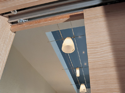

Оба полотна раздвижных дверей передвигаются на роликах по двум параллельным направляющим профильным рейкам.
Сам алюминиевый профиль крепится длинными винтами к металлическому каркасу перегородки

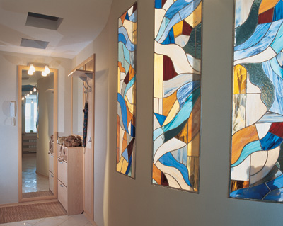

Ранее темной прихожей придали новые очертания и осветили дневным светом, а в дополнение к паре ламп над зеркалом устроили эффектные глубокие световые ниши в подшивном потолке. Лампы, вмонтированные в них, освещают не только прихожую, но и, вместе с витражами, путь в гостиную

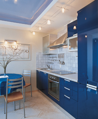

Сочетание синего и серебра задало выбор плитки и оборудования для кухни
Футуристический постер в алюминиевом багете
Маленькую кухню старались зрительно увеличить испытанными дизайнерскими приемами: "раздвинули" пол, уложив плитку по диагонали, и "повысили" потолок, натянув светоотражающую синюю пленку ПВХ (BARRISOL, Франция)

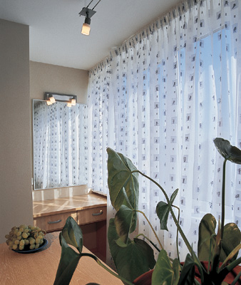

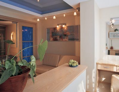

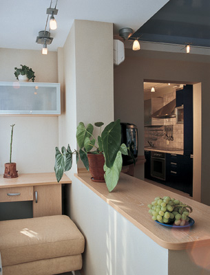

Пространство бывшей лоджии (ее пол, потолок и стены) утеплили с использованием плит экструдированного пенополистирола, который
не нуждается в пароизоляции. Радиатор отопления, как и подоконную часть стены, оставили на прежнем месте, заменив бетонный подоконник ламинированной столешницей
На утепленном потолке лоджии, под гипсокартонной обшивкой, укрепили провода для освещения этого нового помещения
Остекление лоджии окнами с двойными стеклопакетами помогает создать светлое и теплое помещение. Зимой, для дополнительного комфорта, в эту зону ставят электрический конвектор

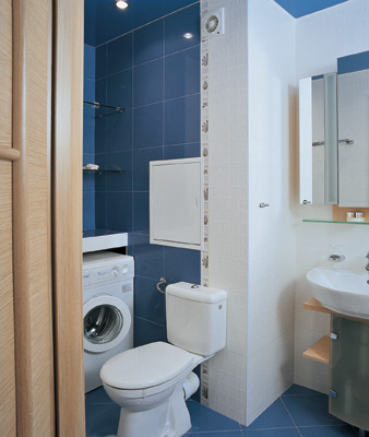

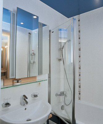

В новом совмещенном санузле установили и стиральную машину. Очень удобным для хозяйки оказалось пространство
над ней
Потолок из гипсокартона окрасили в насыщенный синий цвет, что рекомендуется делать только в маленьких помещениях

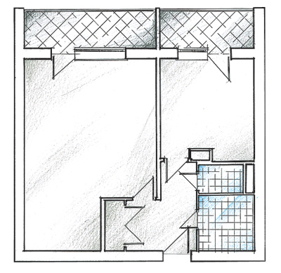

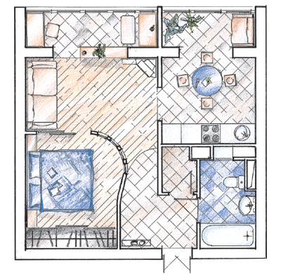

План до реконструкции
План после реконструкции

Перепланировка
Предлагаемая вашему вниманию однокомнатная квартира общей площадью 41,09
Проем этот потребовал усиления, то есть создания мощной сварной металлической конструкции, что несколько усложнило процесс согласования перепланировки. Для получения разрешительных документов необходимо было заказывать проект с инженерным обоснованием и подробной технологией, которую впоследствии строго соблюдали. Обитатели похожих квартир в домах типовых серий (II-68, И552А, И700А) могут сделать такую перепланировку еще легче, поскольку несущих стен внутри этих квартир нет.
Переступив порог, мы оказались в уютном, солнечном пространстве. Не вызывало сомнений, что жить здесь приятно и легко. Встретившая нас хозяйка рассказала, что их с мужем местожительство определили два фактора: привязанность к этому району и чудесный вольный вид из окон. Но с самого начала было ясно, что с планировкой квартиры придется что-то делать. Во-первых, требовалось увеличить жилую площадь, во-вторых, хотелось придать интерьеру более эстетичный современный вид. Екатерину Еропкину нашли совершенно случайно
Итак, свою однокомнатную квартиру супруги хотели преобразить в многофункциональное пространство с большой кухней, на которой возможен ужин с друзьями. Плюс отдельная гостиная и удобная спальня, обособленная от других помещений. Также было бы неплохо иметь кабинет, дамскую уборную-будуар, вместительную кладовку и шкафы, желательно встроенные и не отнимающие жилую площадь. А

Заглянув, наконец, за эту стену, обнаруживаешь совершенно необычную, но очень уютную спальню. Пожалуй, она немного напоминает каюту первого класса, обособленную от всего мира (а не только от гостиной и кухни) и залитую ослепительным океанским солнцем. Большие витражные окна, подсвеченные незаметными лампочками, создают в ней романтическое, даже какое-то сказочное настроение. Рисунок витражей a la Тиффани относится к стилю модерн, что для спальни более чем уместно. А
Потолок в спальне тоже двухуровневый. Причем большой и высокий синий плафон над кроватью воспринимается как небесный свод. При желании комнату можно полностью отгородить от гостиной легкой сдвигающейся дверью. Но внутреннее убранство маленькой спальни настолько улучшает впечатление от квартиры в целом, что это делают редко. Еще из коридора, по ходу движения, хорошо заметно небольшое помещение, примыкающее к гостиной там, где обычно располагается балкон или лоджия. В

Гостиная эффектно соединена с кухней большим квадратным проемом в стене. На полу границей служит линия раздела между паркетом и светло-кремовой плиткой. Композиция из синих модульных шкафов итальянской кухни обозначает лаконичное и функциональное рабочее пространство. Но благодаря круглому столу, играющему роль композиционного центра, а также наличию маленькой утепленной зоны (на территории лоджии), рационально организованное помещение не выглядит слишком строгим. А
Вернувшись все по тому же витражному коридорчику в прихожую, еще раз осознаю, насколько удачно расширено цветом, нелинейной стеной, витражами и зеркалом это в общем-то совсем маленькое пространство. Отправляюсь посмотреть совмещенный санузел. Ничего лишнего: унитаз, ванна с пластиковой ширмой на роликах, как бы обязывающая принимать бодрый душ, а не нежиться в пене, небольшая стиральная машина, не особенно вместительная навесная зеркальная полка над рукомойником... Чувствуется, что задача всех этих предметов
