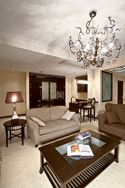

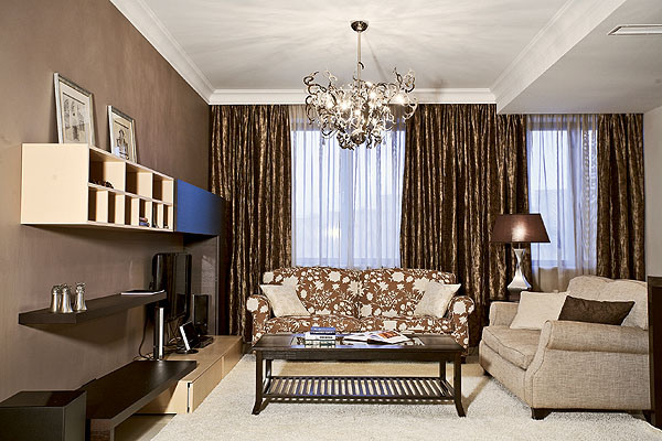

 Эффектная люстра Brand van Egmond и пестрый диван призваны смягчить некоторую чопорность в оформлении зоны отдыха

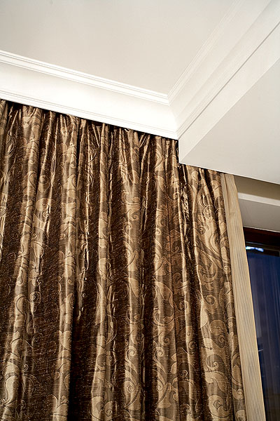

 Двухуровневый подвесной потолок позволяет скрыть коммуникации, а потолочный плинтус, маскирующий карниз для штор, придает конструкции цельность

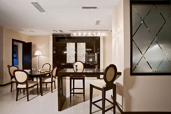

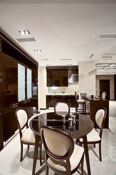

 Единая для всей квартиры дихроматическая гамма интерьера создает ощущение гармонии и плавного перехода от одной функциональной зоны к другой. Строгие фасады кухонных шкафов Scavolini, обеденный стол и легкая барная стойка из мебельных щитов выполнены в едином стиле

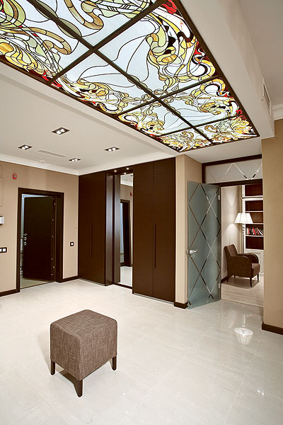

 Потолочный витраж выполнен в технике "Тиффани". Эта техника существенно отличается от классической

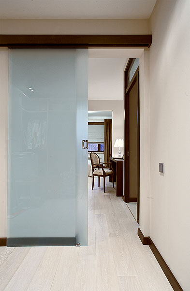

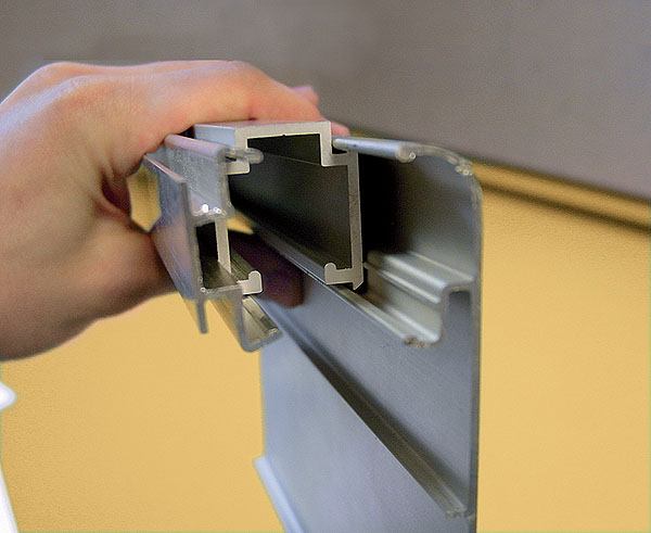

 Полотно двери, отделяющей кабинет от гардеробной, движется на роликовом подвесе по алюминиевой направляющей, скрытой за декоративной панелью. Проем оставлен без отделки и поэтому почти незаметен со стороны кабинета. Поскольку дверь в гардеробную не должна быть звукоизолирующей, ее не пришлось уплотнять

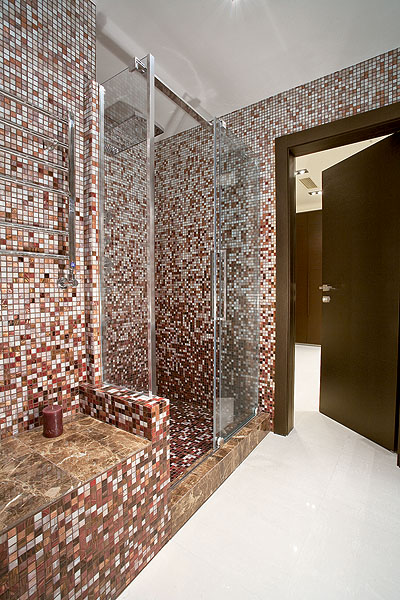

 Дверь и стеклянный экран душевой кабины выполнены на заказ. Механизм и крепежные элементы изготовлены из пластика и нержавеющей стали

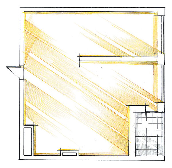

 План до ремонта
План до ремонта

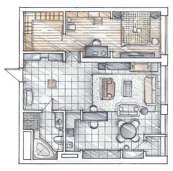

 План после ремонта
План после ремонта
Нечасто архитекторам выпадает такая удача
Основным принципом перепланировки стала студийность: как можно больше открытого пространства, минимум перегородок. Границы между функциональными зонами лишь слегка намечены, главным образом при помощи мебели. Такое решение во многом было вынужденным: в квартире всего два не слишком больших оконных проема в одной из стен. Для улучшения инсоляции пришлось даже утеплить и частично присоединить лоджию и убрать перегородку.

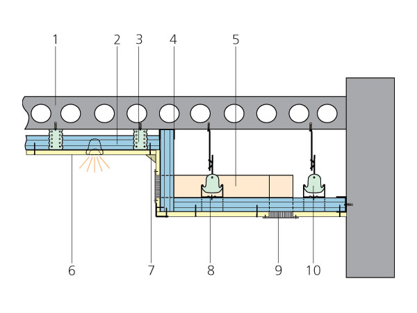

Конструкция подвесного потолка
Подвесной потолок позволил максимально безопасно, не жертвуя площадью комнаты, скрыть коммуникации, а также равномерно осветить просторное помещение с помощью встроенных приборов. За потолком проложили не только новую электропроводку (вертикальные отводы к выключателям и розеткам скрыли в штрабах), но и элементы системы кондиционирования
2
3
4
5
6
7
8
9
10

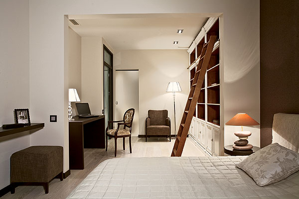

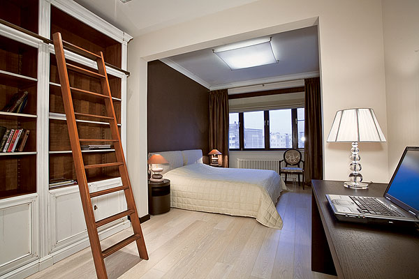

В просторном помещении разместили кабинет и спальню. Границу между функциональными зонами провели с помощью перегородки, в которой, правда, оставили широкий проем. Было ясно, что единственное окно в торцевой стене не сможет наполнить светом длинную и узкую комнату. Поэтому кроме стильного потолочного плафона из матового стекла приобрели настольную лампу и торшер для кабинета, а перед книжным шкафом в потолок встроили еще два мощных светильника. Выключатели расположили рядом с письменным столом и туалетным столиком на высоте 900

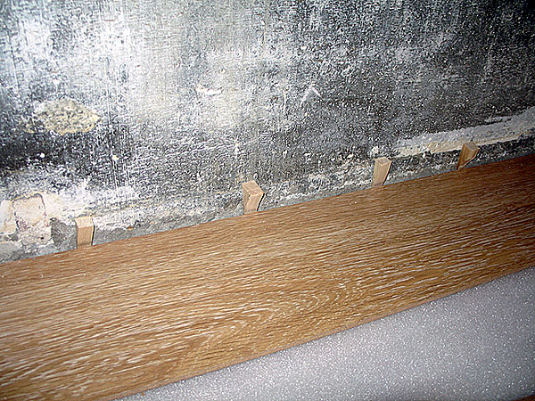

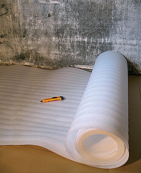

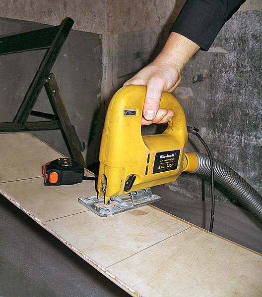

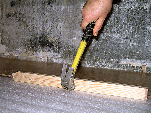

Укладка паркетной доски «плавающим» способом
|  Фото 1 |  Фото 2 |  Фото 3 |
| Поверх гидроизолированного бетонного основания расстилают подложку из вспененного полиэтилена толщиной 3 |  Фото 4 | |

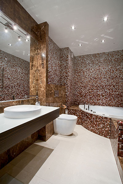

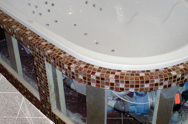

При отделке санузла решили, не отступая от общей цветовой концепции, придать интерьеру оттенок изысканной неги, характерной для турецких бань. Пол здесь, как и в репрезентативной зоне, облицован светло-бежевым керамогранитом. Стены отделаны смальтой Bisazza (Италия) и пиленым полированным мрамором. Чтобы соблюсти гармоничные пропорции, потолок в помещении следовало опустить как минимум на 400
