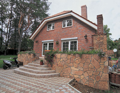

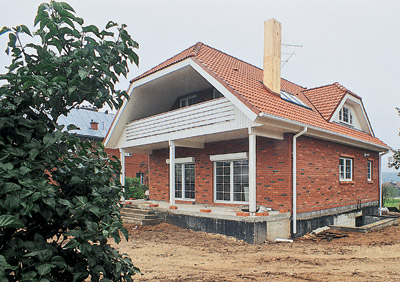

Мощенный тротуарной плиткой дворик- важная составляющая ландшафта и часть датского домаПравильно мыслите, господа: фасад- это не только наружная стена дома. Это еще и крыша со всеми ее элементами и карнизом, и застекленная веранда снаружи, и балкон, и открытая терраса, и стена наружной лестницы, и примыкающая к цоколю отмостка. Одним словом, фасад- лицо дома и в фас, и в профиль, и во всех прочих ракурсах. От того, насколько благообразно выглядит лицо, как оно ухожено, зависит успех постройки в целом, ее восприятие в архитектурном контексте. Датские архитекторы и инженеры- проектировщики решили эту проблему давно и успешно. Их дома, хотя и строятся по типовым проектам, сохраняют свое индивидуальное лицо и выделяются среди прочих неброской красотой и скандинавским шармом.

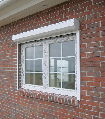

Переплеты окон с декоративными накладками- дань европейской традиции. Автоматизированные защитные роллеты- современное решениеНаряду с облицовкой дома эффективным кирпичом (он выбирается заказчиком) отдельные части фасада- фронтоны, стены люкарн- покрываются либо шпунтованной деревянной доской ("евровагонкой"), либо также кирпичом. Для подшивки карнизов поступают следующим образом: по натянутой вдоль кровельного свеса нитке к стропилам снизу прибиваются бруски. Делают это, чтобы сгладить незначительные расхождения в длине стропил и создать основу для крепления подшиваемого материала- фирменных досок, обработанных по технологии шведской компании ELOF HANSSON. Такие доски не нуждаются в дополнительной защите и служат не менее долго, чем остальные материалы, из которых построен дом.
Перед облицовкой фронтонов их, как и все стеновые конструкции, дополнительно утепляют снаружи минераловатными плитами ROCKWOOL (Дания). Доски облицовки прикручиваются к предварительно прибитым к стеновым панелям деревянным направляющим и брускам каркаса шурупами-саморезами.

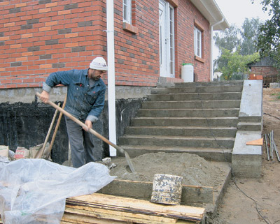

Лестница центрального входа может иметь различную конфигурацию. Она ведет также и на террасуВажные составляющие фасада- наружная лестница, стена террасы и примыкающая к фундаменту отмостка. Лестница и терраса сооружены позже, поскольку в процессе сборки дома они мешали бы движению автотранспорта и работе крана. Фундамент террасы представляет собой столбчато-ленточную конструкцию, основанием пола является отлитая поверх столбов железобетонная плита, на которую уложена итальянская керамическая плитка фирмы ATLAS CONCORDE. Ведущая на террасу лестница отлита в съемной опалубке по каркасу из металлической арматуры. Ступени облицованы плиткой производства той же фирмы. По всему периметру дома сделана армированная кладочной сеткой бетонная отмостка шириной 120см и глубиной 20см.

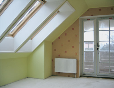

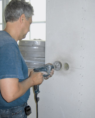

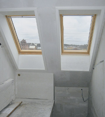

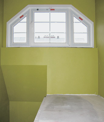

Колеровка стен производится в соответствии с дизайн-проектомПосле сборки каркаса дома начинается этап внутренней отделки. При монтаже панелей между ними оставляют зазор шириной 5мм. Входе подготовки стен к покраске он на всю свою глубину заполняется специальной мастикой Fermacell Joint Filler компании FELS (Германия). Эта мастика вступает в химическую реакцию с гипсоволоконными листами и как бы сваривает их друг с другом. Причем при реакции происходит нагревание и расширение материала. Если зазор будет меньше 5мм, стенки панелей могут треснуть. Места, в которые степлером вбиты скобы, покрываются стандартными шпаклевками для работ по гипсоволоконным поверхностям, а затем шлифуются вибрационной шлифмашиной. Наклеивание сетки и сплошная шпаклевка поверхностей не требуются. Отделанные таким образом стены полностью готовы к покраске или оклейке обоями. По тому же принципу готовятся под покраску потолки. Кбалкам перекрытий под прямым углом прибивается обработанная антипиреновым составом потолочная обрешетка, на которую сверху, между балками перекрытия, укладывается минераловатная изоляция ROCKWOOL. Брусья обрешетки одновременно используются для крепления скобами гипсоволоконных потолочных плит Fermacell (FELS). После шпаклевки зазоров между плитами и шлифовки потолочные поверхности готовы к покраске или к отделке другими материалами.

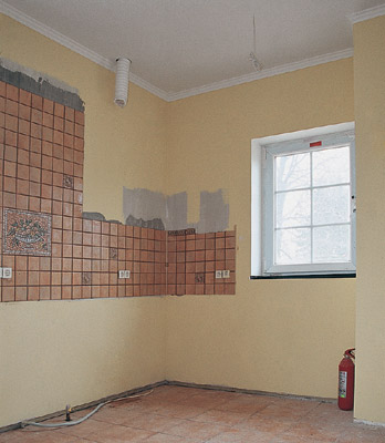

Окраска или оклейка обоями стен и потолка осуществляется по любой из принятых технологий (ее выбор согласовывается с заказчиком). Внашем случае предпочли полуматовую водоэмульсионную краску на основе акриловых сополимеров Beckerplast 20 производства шведской компании BECKERS. Эта краска отлично ложится на гипсоволоконные плиты и зашпаклеванные поверхности, устойчива к мытью, выдерживая до 2000 его циклов, хорошо колеруется, быстро сохнет. Малярные работы производились валиком и кистью.
По желанию заказчиков комнаты можно оклеить обоями. На одном из объектов компании DANHAUS стены декорировались рельефными виниловыми полотнами на бумажной основе серии "Гранд Премьера" производства подмосковной фабрики "ПАЛИТРА". Эти обои плотны, эластичны, хорошо моются и чистятся с помощью различных гигиенических средств, не выцветают на солнце. На стену из гипсоволоконных плит клеятся без предварительной грунтовки. Для этих целей используется быстросохнущий обойный клей с хорошей адгезией французского производства- Kleo (ASCOTT TRADING). Ему под силу «удержать» на стене даже тяжелые полотна из вспененного поливинилхлорида.

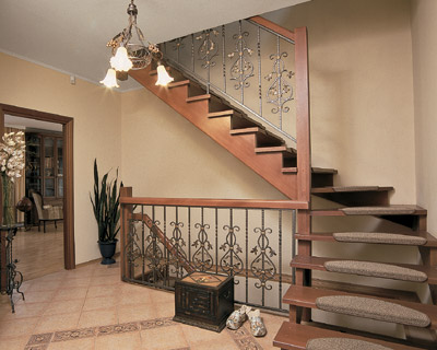

Украшением дома является деревянная маршевая лестница на косоурах со ступенями из клееной сосны, ведущая из холла на второй этаж. Ее собрали перед началом отделочных работ и надежно укрыли от возможных повреждений листами оргалита и полиэтиленовой пленкой. Лестница входит в комплект поставки датского дома, предлагается в двух вариантах и отделывается по заводской методике. Впрочем, заказчик может установить в доме и любую другую лестницу. Только ее производители должны выполнить проектировочные и монтажные работы в соответствии с общей проектной документацией здания.

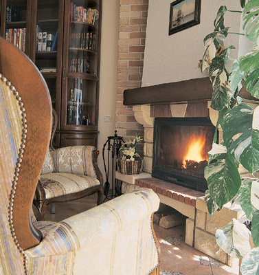

Украшением прихожей стала деревянная маршевая лестница с кованым ограждением. Вцентре гостиной расположен симпатичный камин SUPRA с порталом в стиле "рустик" из натурального ракушечника. Напротив- пара уютных классических кресел, сидя в которых так приятно созерцать языки огня. Гордость хозяйки- удобная профессионально

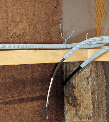

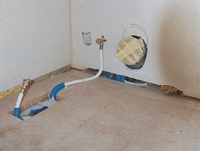

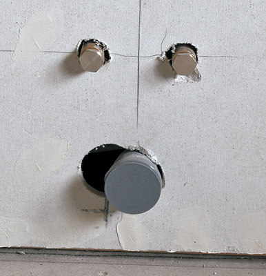

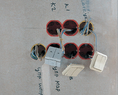

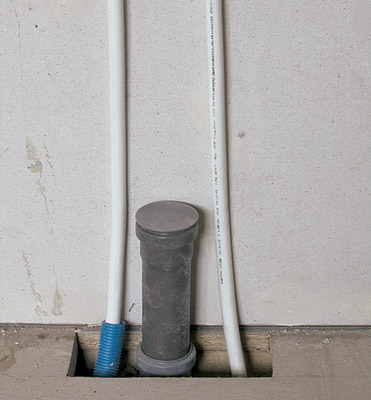

Для питания электрифициро-ванных сантехнических устройств разводка труб водоснабжения и электрическая разводка делаются рядом в различных защитныхКэлектромонтажным работам приступили на третий день сборки здания. Проводка в доме скрытая. Основные электрические линии проложили внутри междуэтажного перекрытия и стен в гофрированных поливинилхлоридных рукавах. Меньшую их часть провели по слою минераловатного утеплителя с внешней стороны стеновых панелей. Гофрированные поливинилхлоридные рукава, имеющие сертификат пожарной безопасности, нужны для защиты кабеля в случае возгорания его изоляции при коротком замыкании. Снаружи они были скрыты слоем кирпичной облицовки дома. Вмеждуэтажном перекрытии рукава с кабелями закрепили пластмассовыми клипсами на обрешетке потолка и тщательно закрыли сверху и снизу плитами пола и потолка. Образовавшееся в результате перекрытие имеет высокий предел огнестойкости, поэтому инженеры и пожарные допустили присутствие в его теле защитных поливинилхлоридных рукавов, а не металлических труб, как обычно практикуется в российском домостроении подобного типа. Внутреннюю разводку выполнили кабелями марок ВВГнг и NYM с проводниками различного сечения (от 1,5 до 2,5мм2).

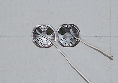

Монтаж электроустановки в этом здании осуществили с использованием монтажных коробок производства LEGRAND (Batik 89361), ELSO (537200), SPELSBERG (920065). Коробки глубиной до 60мм сделаны из качественных огнестойких пластмасс и удобны для размещения различных по габаритам электроустановочных приборов. По Правилам устройства электроустановок (ПУЭ) соединять электрические розетки последовательно нельзя, поскольку при снятии промежуточной розетки разрывается цепь защитного проводника РЕ. Вдатском доме все розетки соединены параллельно, причем каждая розеточная группа защищена своими автоматом и УЗО.
Соединительные и ответвительные коробки SPELSBERG расположили в междуэтажном перекрытии. Их размеры- 100100мм, глубина- 40мм. Такие коробки удобны для коммутации многочисленных проводников, которые после соединения свободно укладываются под крышку. Сопряжение проводов в коробках выполнено как с помощью винтовых контактов, так и безвинтовыми клеммами Nylbloc (LEGRAND) и WAGO (Германия).

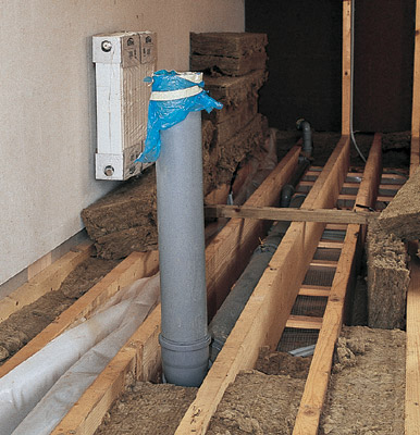

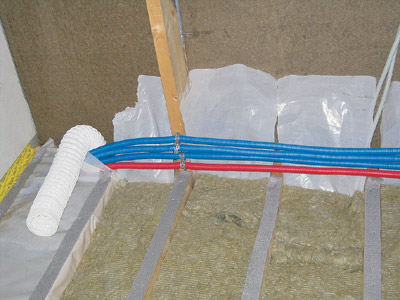

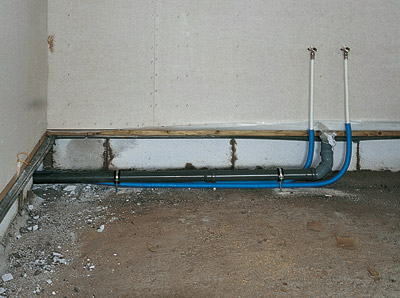

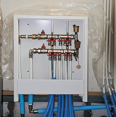

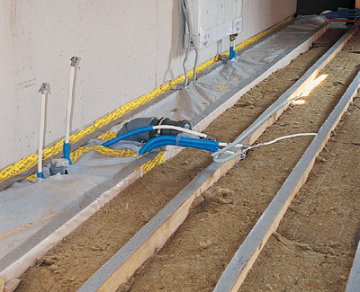

Трубы горячего и холодного водоснабжения, отопления и канализации уложены в датском доме в специальные технологические каналы, которые оставлены для них между чистым полом первого этажа и плитой перекрытия фундамента. На втором этаже коммуникации располагаются между балками междуэтажного перекрытия. Разводку металлополимерных труб HENKO (Германия) систем водопровода и отопления и полипропиленовых канализационных труб REHAU (Германия) к сантехническим приборам устроили внутри стен.

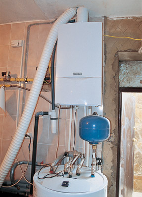

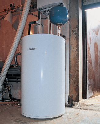

Накопительный бойлер косвенного нагрева VAILLANT монтируется в комбинации с настенным котлом того же производства и расширительным баком REFLEX. Таким образом, в помещении котельной экономится место и рационально решается проблема обвязки котла Стеновые конструкции, за которыми находятся сантехнические коммуникации, поставляются из Дании в разобранном виде. Съемные ГВЛ-листы Fermacell крепятся к каркасу панелей шурупами-саморезами. Между этими листами и наружной обшивкой имеется пространство шириной в 21см, куда свободно помещаются трубы стандартных диаметров. При необходимости ремонта или обслуживания коммуникаций тот или иной лист панели и утеплитель ROCKWOOL демонтируются, а после завершения работ ставятся на прежнее место и вновь фиксируются шурупами-саморезами.

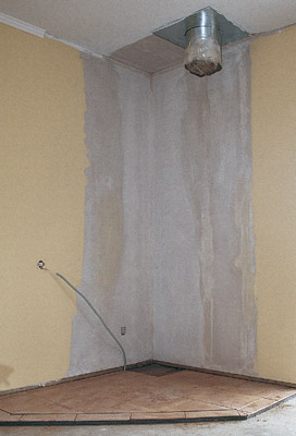

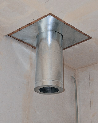

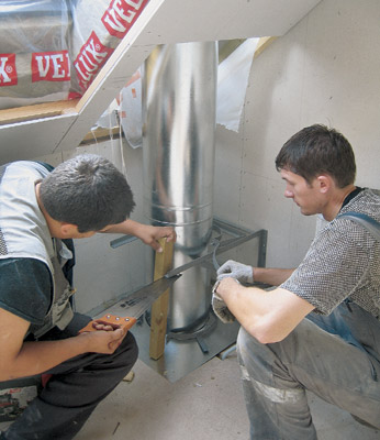

Вдоме имеется камин с порталом из натурального камня-ракушечника и закрытой топкой SUPRA (Франция) мощностью 14 кВт. Этот камин не только украшение гостиной, но и серьезный отопительный прибор, поскольку его КПД составляет 70-75%. Огнестойкое кварцевое стекло защищает топку от выпадения углей, обеспечивая максимальный обзор огня. Для закладки дров оно отводится в сторону.
Выбор отопительного газового котла сделан проектировщиками с учетом энергоэффективности конструкций здания. Взвесив все "за" и "против", решили отдать предпочтение настенному двухконтурному газовому котлу Turbomax VUW 242-5 Plus производства VAILLANT (Германия). Его мощность благодаря наличию модулирующей горелки меняется в пределах от 10,7 до 28 кВт. Этого вполне достаточно, чтобы отапливать дом и нагревать воду (в накопительном водонагревателе косвенного нагрева VIH R 150/5.1 емкостью 150л).

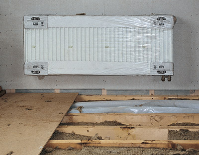

Всистему отопления и горячего водоснабжения включен расширительный бак фирмы REFLEX (Германия), обеспечивающий стабильное давление в системе. Вкачестве отопительных приборов использованы стальные панельные радиаторы KERMI (Германия) типа FKF и FKO с нижним и боковым подключением труб, спрятанных в пол. Для поддержания в помещениях заданной температуры на них установлены термостатические вентили производства OVENTROP (Германия). Поскольку работа котельной автоматики напрямую зависит от качества электричества, ее питание осуществляется через стабилизатор напряжения R 400 серии "Штиль" от компании "АВТОНОМНЫЕ ЭНЕРГОСИСТЕМЫ" (Россия). Он поддерживает на выходе напряжение 220В при скачках в сети от 170 до 260В. Вентиляция в доме приточно-вытяжная. Канализационный отвод подключен к муниципальной сети.
