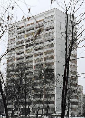

Дома этой серии представляют собой панельно-блочные башни коридорного типа с одно-, двух-, трехкомнатными квартирами, могут иметь 12, 14 и 16этажей. Наружные стены выполнены из трехслойных панелей толщиной 300мм или из керамзитобетонных блоков толщиной 400мм. Внутренние стены- бетонные блоки толщиной 390мм. Перегородки- гипсобетонные, толщиной 80мм. Внашем случае эти перегородки находятся между ванной комнатой и санузлом, в кухне, а также образуют маленькую комнату в правой части квартиры. При перепланировке можно сносить только такие перегородки. Стена, проходящая по центру квартиры и выделенная на плане более широкой линией, является несущей. Впроекте предусмотрен встроенный шкаф, размещенный в прихожей. Вентиляция естественная, вытяжная, через вентблок, устроенный в стене, отделяющей кухню от прихожей. Общая площадь трехкомнатной квартиры составляет 64,5м2, жилая- 46,3м2. Высота потолков 2,48м.

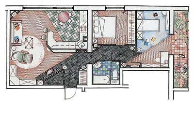

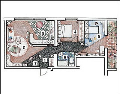

Перепланировка. Впредлагаемом варианте перепланировка квартиры произведена минимальными средствами. Гостиная объединяется с кухней, а ванная комната с санузлом, причем последняя немного увеличивается за счет присоединения небольшой части коридора. Входная дверь в спальню переносится вправо, но при этом ее пространство остается нетронутым. Форма детской комнаты становится более четкой благодаря переносу входной двери ближе к лоджии. Вприхожей слева от входа устроена небольшая гардеробная.
Состав семьи. Наличие в плане квартиры детской комнаты говорит о том, что она рассчитана на семью из трех человек.
Прихожая. Вприхожей справа от входа расположен встроенный шкаф фирмы
Mr. DOORS размером 15006002500мм ($1500) с зеркальными полотнами, которые зрительно увеличивают тесную прихожую. За гардеробной на фоне черной декоративной решетки, которую можно изготовить на заказ на мебельной фирме "Ренессанс", располагается хромированная вешалка фирмы DIELE. Рядом со встроенным шкафом устроена деревянная ниша с полками ($300), стена вокруг которой облицована керамической плиткой под натуральный камень (фактуры «Скала»). Подобные ниши, устроены в гостиной, в спальне, в коридоре перед детской. Они удобны для хранения мелких вещей и размещения декоративных цветочных композиций.
Гостиная и кухня. Гостиная объединена с кухней. Границы двух зон обозначены с помощью барной стойки. Главным декоративным элементом гостиной стал мини-водопад, представляющий собой черную пластиковую конструкцию модели "Изгиб" (США), собранную из комплектующих фирмой "МИР ОТКРЫТИЙ". Фоном для этого водопада служит стена, облицованная плиткой с фактурой под дикий камень бельгийской фирмы SELESTA2000. Кухонная мебель, барная стойка, пара барных стульев и журнальный столик с тонированным стеклом в гостиной произведены итальянской фабрикой TONON (общая стоимость $3200). Вгостиной у журнального столика расположились диван и кресло немецкой фабрики FRANZ FERTIG ($7000). Корпусную мебель в гостиной дополняет вертикальная подставка для телевизора производства немецкой фирмы INTERLUBKA ($1500).
Спальня. Спальня имеет довольно скромные размеры- около 9м2. Поэтому здесь размещается минимально необходимый набор мебели: кровать, прикроватные тумбочки и встроенный платяной шкаф немецкой фабрики HULSTA (общая стоимость $5500).
Детская. Вся меблировка детской также производства немецкой фирмы HULSTA (общей стоимостью $5000). Воздушный змей, прикрепленный к потолку, становится декоративным центром комнаты.
Ванная комната. Вванной комнате используется сантехническое оборудование фирм JORGER и DURAWIT. Надо заметить, что санузел отделен от ванной небольшой перегородкой. При необходимости раздвижная дверь итальянской фабрики FERRERO LEGNO ($800) дает возможность его полностью изолировать.
Освещение. Несколько слов о светильниках. Вприхожей используются бра ($350)
и потолочный светильник ($200) от торговой фирмы NEUHAUS. Гостиная освещается с помощью галогеновых ламп немецкой фирмы PAULMANN ($15 каждая) и четырех потолочных светильников итальянской фирмы INTRE ($150 каждый). Интерьер дополняется торшером ($2000) и бра ($300) итальянской фирмы F.FABBIAN. Вспальне подвесные светильники уже известной итальянской фирмы INTRE (общая стоимость $600) прикреплены к деревянному брусу. Детская также освещена с разных точек различными светильниками фирмы INTRE ($200 каждый). Хромированные бра фирмы INTRE ($400 каждый) удачно размещены в ванной комнате.

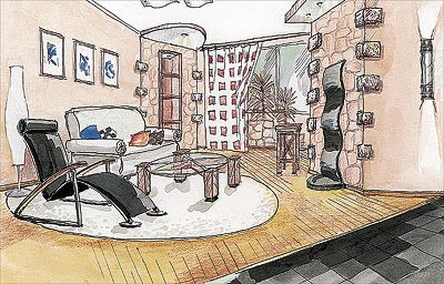

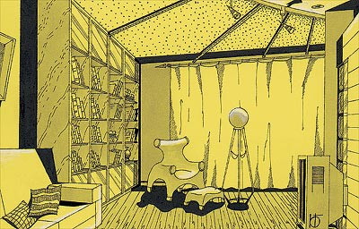

Гостиная
Планировка после реконструкции
Дом Солнца

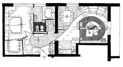

Перепланировка. Данный вариант перепланировки дает возможность превратить заурядную квартиру в эксклюзивные апартаменты. Сносу подлежат все существующие перегородки толщиной 80мм. Внесущей стене в зоне кухни производится выборка проема с последующим укреплением его по периметру стальными двутаврами. Всоответствии с рабочими чертежами, сделан-ными профессиональным архитектором и согласованными в районной межведомственной комиссии, возводятся новые перегородки, прокладывается новая электрическая сеть, водопровод и канализация. Заново устроена напольная стяжка. Выравнивание поверхностей и их отделка выполнены по чертежам архитектора.
Планировка построена по принципу свободно перетекающего пространства с выделением в объемно-пространственный круг гостевой зоны. Отделка интерьера материалами различной фактуры подчеркивает элитность жилья.
Состав семьи. Предлагаемый вариант рассчитан на семью из двух человек.
Прихожая. Архитектор всегда готов помочь заказчику подобрать мебель в соответствии с общей концепцией интерьера и материальными возможностями хозяина квартиры. Так в прихожей слева от входа предлагается разместить встроенный шкаф фирмы Mr.DOORS ($500), повесить треугольное зеркало с полками фирмы TREANGULO ($250). Напротив входа устроены ниши из пенобетона со стеклянными полками, которые можно заказать в любой стекольной мастерской.

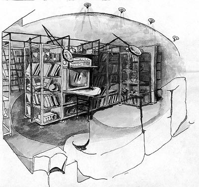

Гостиная. Вдоль стен гостиной расположена модульная система диванов ROLF-BENZ ($3700). Справа от входа над ним устроены деревянные полки, выполненные на заказ в столярной мастерской. Вдоль стены у окна устанавливается стеллажная система SPECTRUM ($2500) и кресло с подставкой для ног Echnaton963 ($2600). Ансамбль гостиной завершают журнальный столик фирмы CUADRO ($250) и подставка для аппаратуры и телевизора SONY ($1250).
Обстановку столовой составляют сервант, изготовленный на заказ из стекла толщиной 8-10мм ($1100) и овальный обеденный стол с четырьмя стульями с хромированными креплениями фирмы RONALD SMIDT (общая стоимость $6000).
Кухня. Это помещение обставлено только самой необходимой мебелью фирмы COSINA со встроенной техникой BOCH ($14500).
Спальня. Спальня, в отличие от других помещений квартиры, имеет значительную площадь, поэтому вмещает большее количество мебели: три кресла фирмы WAGNER ($1500), стол-тумбу фирмы POTTER ($450), кровать с прикроватными тумбочками фирмы RUF модели Laguna ($3500), два встроенных шкафа фирмы Mr.DOORS (общей стоимостью $1100).
Санузел и ванная комната оборудованы сантехникой и зеркальным шкафчиком фирмы DURAVIT (общей стоимостью $7500) и ванной фирмы TEUCO ($1700).
Освещение. Во всех помещениях использованы электрические розетки и выключатели фирмы VIMAR (общей стоимостью $1200), и осветительные приборы, фирмы MODULEX (общей стоимостью $5700).

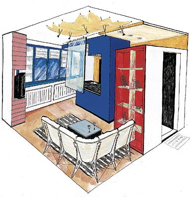

Гостиная
Создайте объем

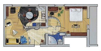

Перепланировка. Впредлагаемом варианте сносятся все перегородки толщиной 80мм. Кухня увеличивается в размерах, принимая на себя функции столовой. Гостиная отделена от нее небольшой декоративный перегородкой. Ванная объединяется с санузлом и включает в себя часть площади коридора. Спальня разделена на две части: собственно спальню и кабинет, рядом с которым устраивается гардеробная, отделенная перегородкой из стеклоблоков. Все новые перегородки выполнены из гипсокартона.
Состав семьи. Квартира рассчитана на одного человека или бездетную семью.
Прихожая. Встроенный шкаф в прихожей не предусмотрен, поскольку в квартире выделено специальное место для гардеробной. Справа от входа установлена вешалка для верхней одежды фирмы RIZZA ($800), а в стене устроена ниша. Вперегородке, отделяющей прихожую от гостиной, сделан фигурный вырез со стеклянными полками, выполненными на заказ (по $50).
Кухня и гостиная. Чтобы освободить пространство для обеденной зоны, выбран лишь необходимый минимум кухонной мебели фирмы EUROPLAK ($6000) цвета темной охры, которая удачно контрастирует с холодильником фирмы SNAIDERO. Центральное место здесь занимает обеденный стол со стеклянной столешницей и стульями фирмы CALLIGARIS (общей стоимостью $2360). Вгостиной части комнаты расположились кушетка фирмы SOFTLINE ($717), стеллаж этой же фирмы ($2500), стеклянная полка под телевизор фирмы TONELLY ($914). Вперегородку вмонтирована стеклянная полочка для аудиоколонок. Спротивоположной стороны разместились диван фирмы STALING ($3200), кожаное кресло фирмы NATUZZI ($1620), журнальный столик фирмы ILSE ($820) и стойка для CD фирмы VISMARA ($600).
Кабинет и спальня. Чтобы выделить спальное место, у кровати устроена декоративная перегородка из гипсокартона с вмонтированной полкой для телевизора. За ней находятся встроенный шкаф фирмы STENLEY ($2000) и стеклянный туалетный столик с большим зеркалом, выполненный на заказ ($300-350). При выборе кровати и прикроватных тумбочек предпочтение было отдано фирме PRIALPI (общей стоимостью $3600). Ближе к окну расположен мини-кабинет с рабочим столом фирмы CODUTTI ($1000).
Ванная комната. Она невелика по размерам, поэтому удобнее всего здесь разместить угловую ванную фирмы HOESH ($1500) и небольшую круглую раковину с зеркалом фирмы BOLAN ($2500). Площадь ванной комнаты увеличена за счет части коридора, благодаря чему появилось место для установки унитаза фирмы HOESH ($250).
Освещение. Помимо того, что во всех помещениях используется точечное освещение галогеновыми лампами, в предлагаемом варианте предусмотрены и многие другие осветительные приборы. Вприхожей- люстра фирмы SOTHIS ($800), бра фирмы ESTILUS ($200); в гостиной- два торшера фирмы ARTEMIDE ($825) и CENTER ITALIA ($900) и люстра фирмы CENTER ITALIA ($800), в спальне- бра фирмы ESTILUS ($200), люстра фирмы CENTER ITALIA ($1000) и настольная лампа фирмы ESTILUS ($500).

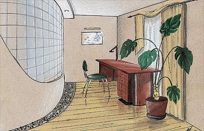

Кабинет

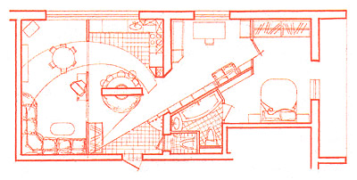

Движение по диагонали
Вариант рассчитан на одного человека или бездетную семью. Все перегородки толщиной 80мм сносятся. Для гостевого санузла в несущей стене делается проем под распашную дверь. Гостевая зона находится слева от входа. Кухня объединена с гостиной, но граница двух зон обозначена с помощью небольших перегородок из гипсокартона. Вправой части квартиры движение развивается по диагонали. Следуя вдоль книжных шкафов, можно попасть в кабинет, а оттуда в спальню. Ванная комната занимает теперь часть площади коридора. Вход в нее устраивается со стороны спальни.

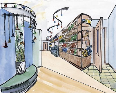

Вид из прихожей
Квартира с зимним садом
Квартира рассчитана на семью из двух человек. Перегородки толщиной 80мм сносятся частично: в кухне и ванной комнате. Размеры прихожей сохраняются прежними. Гостиная объединяется с кухней и, в то же время, с помощью стеклянной перегородки, движущейся на рельсах, может быть выделена в отдельное пространство. Существующий проем в несущей стене закладывается, а со стороны кухни прорубается новый. Таким образом спальная зона полностью изолируется от гостевой. Связующим звеном служит гардеробная с будуарным столиком у окна. Из нее можно попасть как в ванную комнату, которая была увеличена за счет площади коридора, так и в спальню. Лоджия застеклена, а после утепления превращается в зимний сад.
