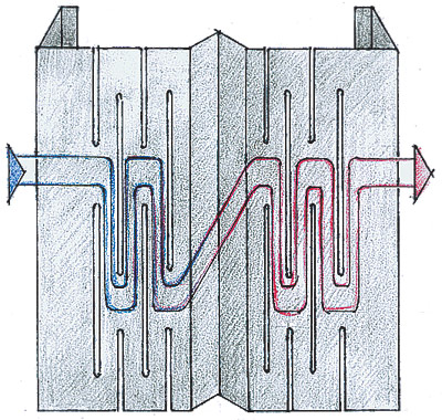

Многочисленные просечки в стенках термопрофиля удлиняют путь теплового потока, снижая его теплопроводность

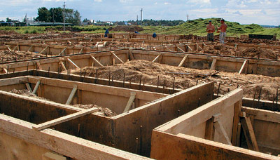

Фанерная опалубка служит

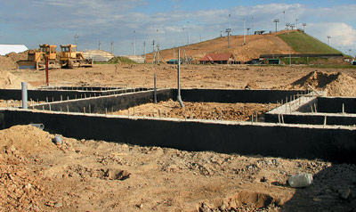

для устройства фундамента мелкого заложения, отливаемого
по металлическому каркасу
До начала работ по сооружению фундамента в дом вводятся трубы канализации, водопровода и кабель
В пределах периметра фундамента производится подсыпка
и трамбовка
грунта,
укладка слоя гидроизоляции, вязка арматуры
и отливка плиты основания будущего дома

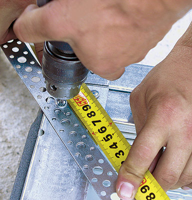

Плита основания дома является местом сборки каркаса панелей из предварительно нарезанных и размеченных в заводских условиях профилей
Сборка панелей производится шуруповертом, с использованием стальных диагональных стяжек
и самосверлящих шурупов

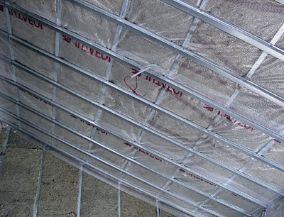

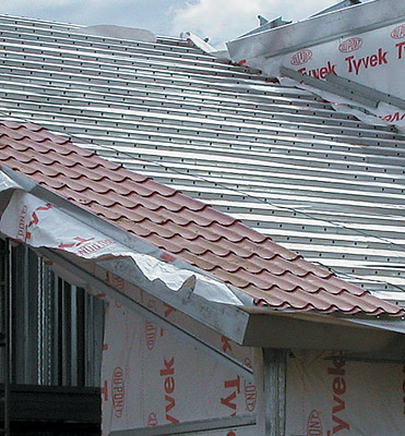

После установки стропил начинается подготовка
к кровельным работам. Стропила накрываются внахлест гидроизоляционной мембраной Tyvek.
Поверх нее устраивается вентилируемая обрешетка
из П-образного профиля
для крепления
листов
металлочерепицы. Изнутри "кровельный пирог" мансарды утепляется минераловатными плитами, пароизолируется
и подшивается гипсокартонными листами в два слоя. крепление листов выполняется шурупами
Укладка металлочерепицы производства "ТАЛДОМ ПРОФИЛЬ" осуществляется согласно инструкции

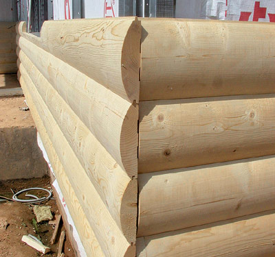

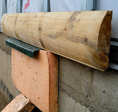

Последующая доска закрывает головки шурупов. В
результате образуется имитация бревенчатой стены. Пространство между каркасом
и облицовкой вентилируется
Обшивка стены доской-блокхаусом производится снизу вверх. Доска в верхней части кромки крепится к вертикальным металлическим направляющим шурупами

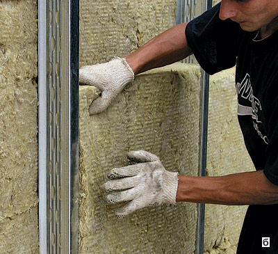

Укладка теплоизоляции производится в два слоя,
со смещением слоев относительно друг друга
(а). Торцы минераловатных плит плотно запрессовываются
в пазы стоек из термопрофилей (б)
Укладка минераловатной изоляции в конструкцию крыши производится после того, как она накрыта мембраной Tyvek

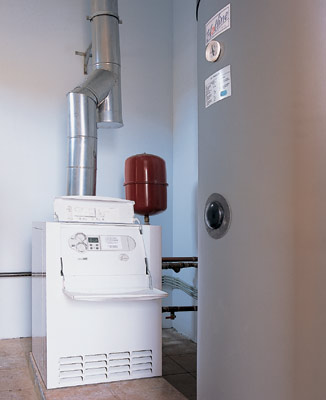

Котельная дома оборудована 25-киловаттным котлом
и бойлером косвенного нагрева на 200
л, что вполне достаточно для дома данной площади. Оборудование смонтировано эргономично и аккуратно

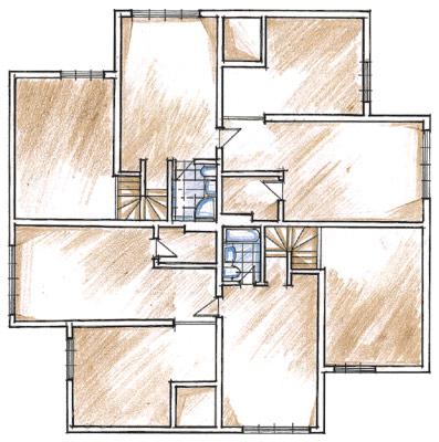

План первого этажа
План второго этажа

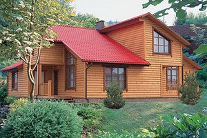

Металл как альтернатива дереву и камню? Прочные, долговечные, быстро возводимые и доступные по цене дома позволяет строить технология сборки зданий из легких стальных тонкостенных конструкций (ЛСТК).
С тем, что дом должен быть прочным, долговечным, строиться быстро и при этом стоить сравнительно недорого, согласны все.
Вбольшинстве случаев споры начинаются по поводу выбора строительных материалов. Что технологичнее, прочнее, теплее- дерево, кирпич, бетон, материалы на основе полимеров? Какие из них считать экологически чистыми, а какие нет? До недавнего времени металл как материал для возведения каркаса стен индивидуальных жилых домов предметом серьезной дискуссии не являлся. Что ж, когда-то считалось невозможным возводить стены и кровли теплых домов из стекла. Сразвитием технологии энергоэффективных светопрозрачных конструкций на основе алюминиевого профиля теплые зимние сады, оранжереи, бассейны с обширным остеклением сегодня возводятся даже за Полярным кругом. Инженеры-разработчики нашли способ снизить теплопроводящую способность металлических профилей до уровня деревянного погонажа. Для этого внутри экструдированного алюминиевого профиля заложили воздушные полости и термовставки из пластика, которые препятствуют быстрому распространению холода.
Что касается обычной стали, то ранее мы описывали деревянную баню, которая заключена в застекленную пирамиду, сваренную из металлопроката (квадратной трубы, швеллеров ит.п.). Особенность эксплуатации этого сооружения заключается не только в быстром охлаждении металла, но и в образовании конденсата зимой. Для его удаления в пирамиде предусмотрена дорогостоящая система вентиляции, которая позволяет отводить пары за пределы помещения во избежание коррозии металла.

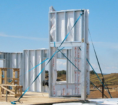

Установка стеновых панелей
в вертикальное положение
и их соединение осуществляются двумя рабочими без применения подъемных механизмов. Панели временно закрепляются
на бетонном основании регулируемыми
по длине ременными растяжками

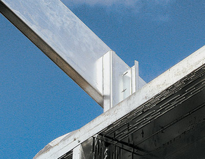

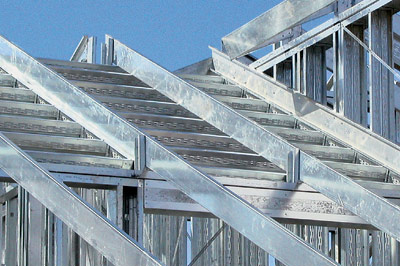

Стропильные ноги имеют С-, U-
или Z-образное сечение.
Они ставятся
с шагом 1,2
м
и всегда опираются
на несущие вертикальные стойки стен. Фермы изготавливаются
в заводских условиях, доставляются
на стройплощадку в разобранном виде и собираются на месте

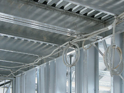

Электропроводка в металлокаркасном здании прокладывается в перекрытиях, несущих стенах и полах. Все провода,
кабели и электроустано-вочные изделия заключаются в ПВХ-рукава, коробки
и щитки. Не рекомендуется прокладывать проводку по внешним стенам дома,

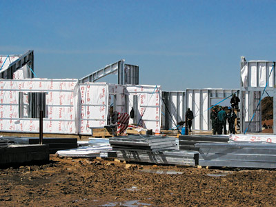

Готовясь к возведению дома, строители расчистили площадку, по стандартной технологии отлили мелкоза-глубленный фундамент и монолитную плиту. На это ушло две недели. Одновременно на стройплощадку доставляли материалы. Большую часть дома собирали по вышеописанному способу2. За двамесяца связали металлокаркас стен, перекрытий и крыши, завели дом под металлочерепичную кровлю, смонтировали инженерные коммуникации.
Преобладающей операцией была сборка металлокаркасных стеновых панелей. Внашем случае стеновая панель в сборе включает: снаружи- облицованные доской-блокхаусом гипсокартонные листы, затем- слой паропроницаемой мембраны (мембранный материал Tyvek), следом- помещенные в металлокаркас плиты из базальтового волокна; изнутри дома- два слоя гипсокартонных листов с последующей отделкой (окраской, оклеиванием обоями). Верхнюю и нижнюю горизонтальные обвязки рам панелей выполнили из стальной полосы толщиной 0,9мм; под нижнюю обвязку поместили термоизолирующую прокладку из пенополиэтилена толщиной 10мм. Нижнюю обвязку рамы по углам и у стоек каркаса (с шагом 1200мм) прикрепили к бетонному фундаменту анкерами. До момента жесткого соединения панелей под углом друг к другу их фиксировали в вертикальном положении с помощью ременных растяжек.

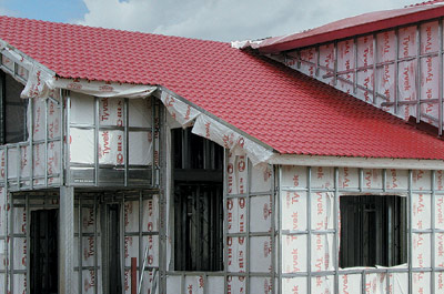

Окончательно выставленные стеновые панели покрываются снаружи мембраной Tyvek, выполняющей
роль наружной гидроизоляции
и ветрозащиты. Одновременно ведется монтаж ферм
и перекрытий

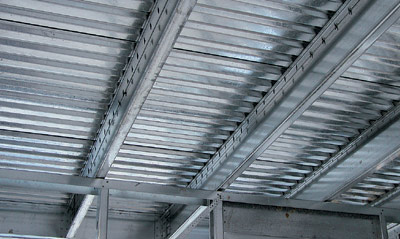

На балки перекрытий укладывается профнастил, поверх которого устраивается чистый пол.
Снизу на них подшивается обрешетка
из металлического профиля

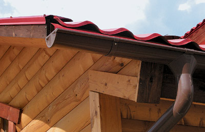

Для защиты
от ветра, влаги
и от птиц карнизы зашиваются досками.
Вдоль карнизного свеса с обеих сторон крыши монтируется металлическая система водослива с защитным покрытием
из полиэстра производства "ТАЛДОМ ПРОФИЛЬ"
