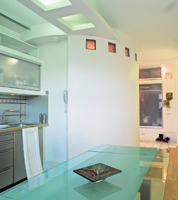

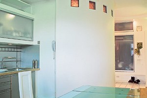

Прозрачный обеденный стол CATTELAN
стал «родным» среди белых конструкций
и стеклянных плоскостей

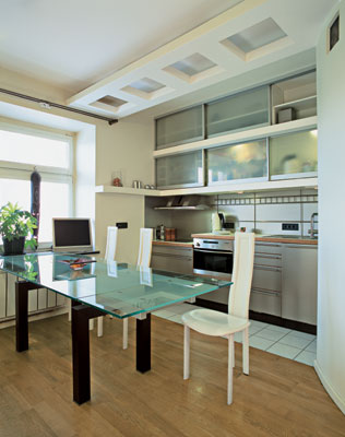

Над диваном, кроватью,
кухонным
столом
- от стены
до стены

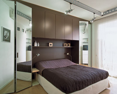

- распростерлись современные антресольные конструкции. Недорогие
шинные
системы
верхнего
освещения оказались
не только удобны
из-за своей мобильности,
но и точно вписались
в стилистику интерьеров
таких же простых, конструктивных, удобных
и эстетичных

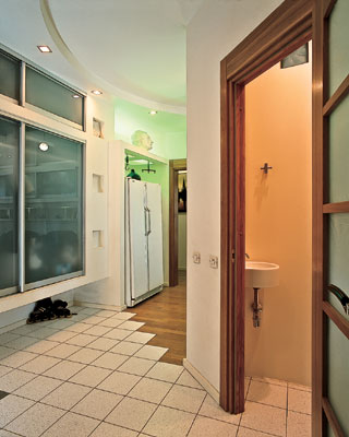

Авторские шкафы, стеллажи
и ниши были продуманы архитектором
так, что оставляли максимально открытой площадь пола, экономя квадратные
метры простора. Например,

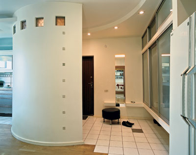

в прихожей
шкаф не доходит до пола, и под него можно задвигать обувь, чтобы
она не мешалась под ногами.
Через квадратные окошки из матовых стеклоблоков дневной свет проникает
и в гостевой санузел.
Белый гибкий пластиковый плинтус
подобрали
не под паркет,
а под цвет стен
В ниши встроены
и шкаф
в прихожей,
и большой холодильник,
что установили
по соседству
напротив столовой

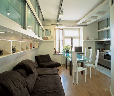

Висящие
на стенах, встроенные
под потолок, одинаковые
по стилистике

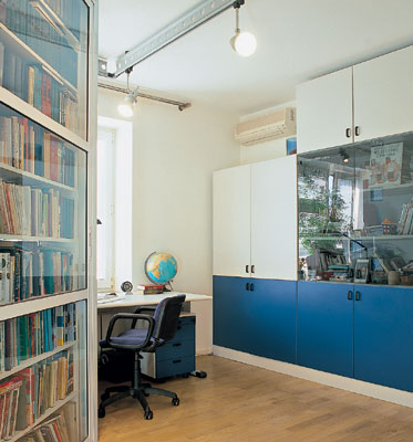

и конструкции шкафы в кухне, столовой, спальне экономят площадь. Лаконичны, вместительны
и максимально функциональны шкафы и в обеих детских.
Кровать, утопленная изголовьем
в конструкцию встроенных шкафов,
также занимает минимум места. Поворотные потолочные светильники, чтобы не светили в глаза, можно направить
вверх

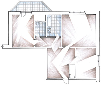

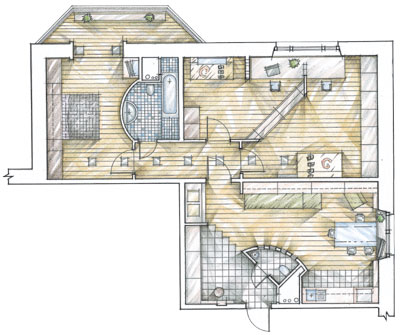

План до переустройства

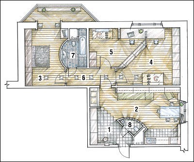

План после переустройства

По замыслу архитектора, в новом жилье для его семьи, состоящей из четырех человек (двое из которых- шестнадцатилетняя дочь и десятилетний сын), были нужны спальня родителей, гостиная и две комнаты для детей. Таким образом, двухкомнатную квартиру общей площадью 85м2 требовалось "перекроить" в четырехкомнатную. Исходная планировка имела свойства как помогающие решить поставленную задачу, так и тормозящие творческий поиск. Впрочем, времени на создание проекта было предостаточно- семья нашла пристанище на весь период ремонта. Благодаря этому план переустройства разрабатывался без спешки, естественным образом, вечерами, как бы между делом. Архитектор, перебирая варианты, искал такие решения, которые оставляли бы "пространство для маневра", то есть для возможных импровизаций. Порой самые интересные (и единственно правильные) идеи находились в процессе ремонта, прямо на месте, а не в виртуальном проекте. Такой стиль работы во многом объясняет успех всего предприятия. "Стройка идет, а архитектор продолжает думать",- комментирует свой метод Виталий Ангаткин.
Плюсы и минусы
Конечно, всего три окна на четыре комнаты- это минус. Зато отсутствие внутри квартиры несущих стен, согласитесь, большой плюс. Кплюсам можно было еще отнести немаленькую прихожую и удачное расположение двух групп сантехнических стояков: одна- у входа, другая- в дальней части квартиры, обе прижаты к противоположным стенам. Первая группа была привязана к помещению кухни, вторая- к санузлу. Это помогало разделить квартиру на две части- гостевую и приватную. Разумеется, при условии создания гостевого санузла вблизи входной двери. Для этого вполне можно было задействовать коммуникации в сантехническом коробе возле кухни.
Но, прежде всего, требовалось рационально использовать площадь имеющегося санузла- она стала очередным положительным обстоятельством. Раздельный санузел состоял из ванной комнаты (7м2) и туалета непривычно больших размеров (4,5м2). Снеся перегородки и ограждения сантехнических стояков, обнаружили, что в непомерно большом коробе (2м2) проходит лишь пучок труб да воздуховод вентиляции, а остальное пространство пропадает зря. Сей факт тоже занесли в список полезных находок. Ведь в этой части квартиры предстояло создать приватную зону из трех полноценных комнат!

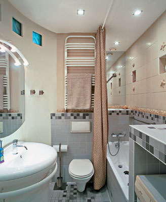

Ивот, снеся все старые перегородки, начали возводить новые, да так, что почти всю территорию бывшей ванной комнаты подарили жилой площади. Новый совмещенный хозяйский санузел расположили на территории бывшего туалета. Уменьшив короб с коммуникациями и добавив кусочек от смежной комнаты, получили площадь, вполне достаточную для того, чтобы разместить ванну, умывальник и унитаз. Аеще, проявив изобретательность, архитектор отыскал место для стиральной машины и бойлера.
Небольшой гостевой санузел с унитазом и рукомойником соорудили возле прихожей. Кпрямым, изготовленным из пазогребневых блоков перегородкам новых санузлов пристроили участки круглых стен, отлитых из керамзитобетона и армированных. Закругленные стены- декоративный прием, вместе с тем дуга стены «указывает» гостям направление движения из прихожей в гостиную. Эта линия напоминает широкий приглашающий жест.
Ав ванной, именно благодаря дугообразной форме стены, удалось найти место для умывальника. Правда, из-за изгиба у спальни "украли" около 0,3м2 площади. Но с этими сантиметрами опять повезло, поскольку под квартирой размещаются два этажа с офисами и складами, а согласовывать перепланировку над такими помещениями гораздо легче. Гидроизоляцию пола ванной, тем не менее, все же усилили, не преминув снова удивиться очередному подарку судьбы.
Однако возникла опасность протечек от соседей сверху, ведь после перепланировки часть детской расположилась под их "мокрой" зоной- ванной. Соседи тоже ремонтировали свою квартиру, но оставили планировку прежней. Ксчастью, они оказались вполне доброжелательными людьми и легко согласились сделать в своей ванной максимально надежную гидроизоляцию. Это обстоятельство также приобщили к коллекции счастливых случайностей...

Лишь после устройства санузлов и максимального высвобождения пространства под жилые комнаты архитектор приступил к прорисовке их очертаний и возведению остальных перегородок. Задача осветить тремя окнами четыре комнаты и кухню вначале казалась нереальной. Тогда Виталий Ангаткин решился на необычный, но в его условиях вполне естественный шаг. Самое большое окно квартиры он разделил пополам между комнатами детей. Соответственно, ко второму окну оказалось привязано расположение спальни, а из третьего свет льется в зону, объединившую гостиную и кухню.

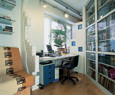

Затем архитектору, наблюдавшему за возведением стены между детскими, пришла в голову интересная мысль- не достраивать перегородку до самого оконного проема и не разрезать его пополам, как это планировалось вначале. Витоге, немного не доведя стену до окна, ее «остановили» у подоконника, завершив ступенчатым вырезом. Решение получилось довольно оригинальным, а силуэт стены более выигрышным. Благодаря этому в каждую из образовавшихся комнат попадает гораздо больше дневного света, чем проникло бы, будь окно рассечено глухой перегородкой на две части.
Но помещения разделяет не просто стена. Основная конструкция, разграничивающая две комнаты,- это двусторонний книжный стеллаж. Детские расположены по обе его стороны, и каждый ребенок может брать книги из своей комнаты. Стеллаж возведен на металлическом каркасе «КНАУФ» (Россия) и обшит гипсокартоном.
Кроме прочего, в комнате дочери соорудили маленькую стенку, отгораживающую спальную зону от рабочей. Кирпичная стена выглядит так, будто каменщик начал строить ее, но потом, разочаровавшись, взял кувалду и принялся крушить свое творение, только не закончил и ушел... На самом деле это артистическая иллюзия. Стену возводили очень аккуратно, по кирпичику, и вырастающему строению нарочито придавали вид руин. Так получалось интереснее- и дочь это оценила. Время от времени на кирпичные ступеньки обломанного края, как на многоярусный стеллаж, оседают книжки, кассеты, сувениры. Ведь кому не понравится, что самые нужные вещи всегда находятся под рукой? Этот кирпичный объект почти не занимает пространства, к тому же его, как и другие стены в квартире, покрасили в снежно-белый цвет- строго, легко, изысканно...
