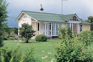

Дом- alter ego владельца. Архитектура и дизайн авторской постройки выражают суть жизненной позиции ее создателяНачало 90-х гг. прошлого века печально прославилось дефицитом абсолютно всего, включая строительные материалы. Приобрести подержанную строительную бытовку и использовать как хозблок считалось невиданной удачей. Архитектору и реставратору мебели Сергею Плохих повезло: он купил списанный утепленный строительный «вагон» и доставил его на свой дачный участок.
Строительные идеи пришли, как аппетит во время еды, в процессе освоения недвижимости. Лишь только появилась крыша над головой, возникла цель: создать из бытовки основу для дома с удобствами, в котором можно будет жить и летом, и зимой. Планировочное решение предполагало появление спальни, гостиной, комнаты отдыха, кухни-столовой, банного комплекса и летней веранды. Главная идея архитектора заключалась в том, чтобы минимальными средствами добиться максимального комфорта. Иработа закипела... Практически все строительные операции выполняли хозяин и члены его семьи. Именно поэтому удалось значительно сэкономить средства.
Как это было
Ландшафтный парк, окружающий дом,- плод многолетних усилий хозяина
и членов его семьиВдохновленный удачным приобретением, Сергей начал сооружать фундамент. Его было решено сделать "на вырост", чтобы потом без проблем пристраивать к дому все задуманное: комнату отдыха, сауну, душевую и, конечно, веранду с крыльцом. Почва на участке оказалась сухой, песчаной, поэтому хозяин отдал предпочтение ленточному фундаменту мелкого заложения из бетонных блоков 5060240см. Их поместили на песчаную подушку толщиной 30см. На этот фундамент с помощью крана и поставили «вагон».
Взявшись за постройку загородного дома, Сергей Плохих остался верным своей профессии. Будучи настоящим столяром-краснодеревщиком, он тщательно обрабатывал каждую деревянную деталь конструкции. Первое время в бытовке пришлось и жить, и работать, и хранить инструмент. Вскоре вокруг нее начали появляться пристройки. Помещения присоединялись по каркасной технологии, пока общая площадь здания не составила 79м2. Новую конструкцию строитель накрыл висячими стропилами, поверх которых настелил кровлю из волнистых битумных листов «Ондулин» (Франция).
Окна и дверь в бытовке Сергей заменил, оставив их размеры прежними. Сохранил и естественную приточно-вытяжную систему вентиляции. Правда, воздуховод вывел не на крышу новой постройки, а в чердачное пространство. Вэтой части чердака имеется окно-люнет с жалюзи, через него воздух и выходит наружу.
Две стены "вагона" образуют фасад будущего здания, две другие стали межкомнатными перегородкамиСоединения стен, пола и потолка между "вагоном" и пристройками хозяин сделал независимыми. Бытовку установил на бетонные блоки фундамента. Со стороны входа в нее на ту же ленту фундамента одним концом уложил балки пола из бруса 1515см; другим концом эти балки легли на блоки внешнего контура фундамента. По периметру фундамента балки были обвязаны брусьями такого же сечения с подкладкой под них ленты из гидростеклоизола. На балки Сергей Плохих поместил стойки каркасных стен, на них- конструкцию крыши, после чего стены и крышу утеплил.
Проектировщик и рабочий в одном лице, Сергей добавлял к основному зданию (строительному вагончику) каркасные сооружения, пол и стены которых утеплял минеральной ватой. Полы в "вагоне" и пристройке выведены на общий уровень. На веранде пол оставлен холодным, в теплой же зоне (в предбаннике, сауне, комнате отдыха) теплоизолирован. Пол утепленной бытовки хозяин реконструировать не стал, в новых же помещениях сделал следующее. На опирающиеся на фундамент балки уложил лаги с шагом 0,8м; к балкам прибил (снизу сбоку) черепные бруски. Поверх них настелил черновой пол из некондиционных досок, а уже потом положил пергамин и слой минеральной ваты URSA (Россия). Вжилых комнатах паркетные полы уложены по настеленной на лаги фанере (толщиной 20мм). На кухне, в санузле, душевой и на крыльце пол облицован плиткой- на фанеру настелен слой гидростеклоизола, на него помещена сетка-рабица, по которой сделана пятисантиметровая стяжка из керамзитобетона. Затем с помощью состава «Юнис плюс» была наклеена плитка.
Стены пристроек Сергей собрал по традиционной технологии. Каркас из деревянных брусьев (1510см) снаружи обшил шпунтованной доской (которую впоследствии окрасил в белый цвет), а изнутри- гипсокартоном под последующую оклейку обоями на флизелиновой основе. Утеплителем и здесь послужила минеральная вата URSA. Она закрыта с двух сторон пергамином с сохранением пятисантиметрового вентиляционного зазора между внешним его слоем и наружной обшивкой.
