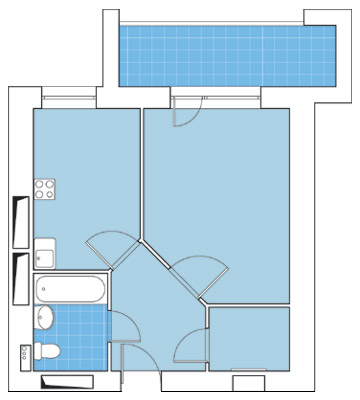

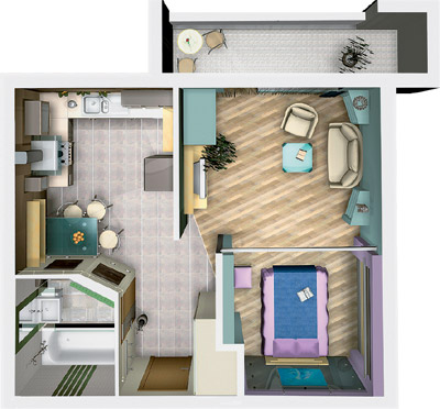

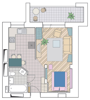

Однокомнатная квартира для молодой семьи
Недавно мы купили однокомнатную квартиру в новостройке. Конечно, хотелось бы иметь больше комнат- и спальню, и гостиную, где можно отдохнуть самим и принять гостей. Но пока мы не можем себе этого позволить. Посоветуйте, пожалуйста, как можно красиво, уютно и по-современному обустроить небольшую однокомнатную квартиру для молодой семьи без детей. Какие материалы лучше использовать- эффектные и несложные в работе? Как расширить возможности своего жилища, создав разные функциональные зоны?
Несущие стены расположены по контуру квартиры, а внутри- только гипсокартонные перегородки. Кроме большой кухни (почти 9м2), просторной прихожей (5м2) и ванной, в нашем распоряжении имеется одна жилая комната (14м2) и темная кладовка (2,7м2).
Сблагодарностью и надеждой на ответ- семья Бехтеревых
(г.Ростов-на-Дону).
Прежде чем приступить к ремонту с перепланировкой, необходимо получить в одном из проектных институтов техническое заключение о состоянии конструкций вашего жилья. Кроме того, потребуется разрешение на перепланировку в районной жилищной инспекции.
Рубрика Дизайн-проект отвечает на письма читателей
Рубрика Дизайн-проект отвечает на письма читателейПлан до переустройства

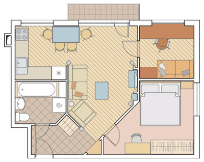

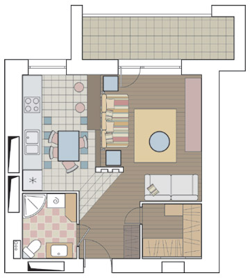

Образы летних сумерек

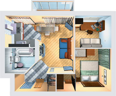

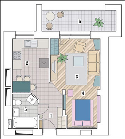

Сильные стороны проекта:
  • увеличение жилой площади на 4,1м2
  • выделение обособленного места для сна
  • хорошая инсоляция рабочей части кухни
  • установка стиральной машины в ванной
Слабые стороны проекта:
  • переделка оконного блока и ограничение поступления теплого воздуха от радиатора на кухню
  • стационарность стеллажей из ГКЛ, не позволяющая менять обстановку гостиной
  • затруднение доступа к водопроводно-канализационному стояку- дорогу преграждает ванна
В результате перепланировки единственным изолированным помещением остается ванная. Жилая площадь увеличивается за счет кладовки-гардеробной и части прихожей. Вквартире выделяются функциональные зоны: прихожая и кухня, гостиная и спальня, причем все они плавно переходят друг в друга. Нежилые зоны (прихожую, кухню и ванную) объединяет напольное покрытие из серой керамической плитки. Адля жилого пространства предусмотрен паркет из выбеленного дуба.
Вдоль перегородки из гипсокартона, отделяющей прихожую от спальни, устанавливается переменной глубины шкаф. Одна его часть уходит в нишу глубиной 1м, устроенную в этой перегородке. Образуется вполне полноценное пространство для хранения верхней одежды. Другая часть шкафа поуже- 60см. Воформлении прихожей используются серо-бежевый (напольная керамическая плитка), а также светло- и темно-зеленый цвета (окраска стен).

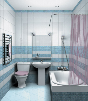

Ванная комната из-за срезанного угла незначительно уменьшается. Такая ее конфигурация обеспечит лучшую инсоляцию прихожей и создаст плавный переход в зону кухни. Ванну размером 17080см предлагается поменять местами с унитазом. Воформлении помещения применяется белая фоновая и темно-зеленая плитка. Последней выкладываются ограждение ванны и скошенная стена, у которой уместится узкая стиральная машина. На стене рядом с ванной создаются темно-зеленые вертикальные полосы, а вокруг зеркала над умывальником- рамка из той же плитки.
Рабочая зона кухни организуется в виде буквы "П". Мебель по проекту устанавливается вдоль трех стен, одна из которых имеет окно. Возле него располагается мойка, что потребует переноса коммуникаций. Кухонный гарнитур выполняется в светло-бежевой и серебристо-серой гамме с обилием матовых и полированных деталей. Также предлагается оборудование из нержавеющей стали. Для "фартука" выбрана коричневая керамическая плитка, напоминающая кирпичную кладку. Обеденная зона занимает меньшую часть кухни- в уголке у стены, смежной с ванной комнатой. Подобный вариант хорош для тех, кто много и с удовольствием готовит.

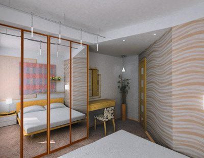

Жилая комната условно разделяется на гостиную, откуда можно выйти на лоджию, и спальню. Кроме планировки, зоны разграничиваются тюлевой занавеской. Поднимаясь, она скручивается в рулон. Изголовье кровати примыкает к стене, за которой находится лестничная клетка. При необходимости эту стену можно дополнительно звукоизолировать, чтобы в спальню не проникал шум.
Гостиная оформляется в сочетании светло-бежевого (стены) и благородного голубого (ниши, шторы и фрагмент стены, у которой располагается телевизор). Диван обрамляется двумя стеллажами, имеющими в плане форму трапеции. Они выполняются из гипсокартона и как бы "вырастают" из стены. Возле двери лоджии предусмотрен шкаф с зеркальным фасадом. Выровнять потолок и скрыть карниз для штор позволит гипсокартон. Конструкция из него уменьшит высоту помещений максимум на 6см. Если же основной потолок ровный, понижение можно устроить только у стены с окном- в виде полосы шириной 40-60см (с ровным или волнистым краем).
Декор спальни строится на сочетании сиреневого (стены, покрывало) и светло-зеленого (стены) оттенков вечерних или предрассветных сумерек. Иллюзию дневного света создадут декоративные панно на потолке и стене, а также зеркало. По одну сторону от кровати (вдоль несущей стены) сооружается ниша из гипсокартона с полками для книг. По другую сторону, тоже в нише, ставится туалетный столик. Чтобы в его зеркало можно было смотреться на расстоянии, полотно следует немного развернуть относительно стены.

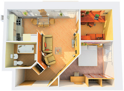

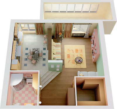

  • универсальность трансформируемого подиума с кроватью
  • создание жилого пространства, не загроможденного мебелью
  • выделение обеденной зоны, устройство барной стойки
  • сохранение отдельной гардеробной
  • понижение потолка кухни на 40см, что противоречит СНиПу
  • уменьшение жилой площади на 1,1м2
  • вероятность распространения кухонных запахов в жилые зоны
  • не изолированное спальное место
В этом проекте все помещения остаются на своих местах, переноса коммуникаций не требуется. Зоны спальни и гостиной решено не разделять, иначе они получились бы слишком маленькими. Вместо этого создается интерьер с изменяющимися функциями. «Смена декораций» происходит благодаря превращению гостиной в спальню и наоборот.
Гардеробная, примыкающая к прихожей, сохраняется. Ее присутствие в квартире позволяет обойтись без громоздкой корпусной мебели в жилых помещениях. Пол гардеробной покрывается плиткой. Астены отделываются декоративным покрытием, как в гостиной-спальне.
Для верхней одежды в прихожей предусмотрены шкаф-купе и кованая вешалка, перекликающаяся по дизайну с другими коваными предметами обстановки: обеденным столом, стульями и люстрой на кухне, подставками для цветов в гостиной, карнизами для штор. Даже экраны радиаторов в квартире запланированы кованые. Стены покрываются фактурной штукатуркой золотисто-песочного цвета. Пол в прихожей и гостиной застилается ламинированным покрытием под мореный дуб.
Ванну заменяет душевая кабина, что позволяет дополнительно расположить в санузле стиральную машину и шкаф с бельевой корзиной. Помещение предполагается сделать нарядным: пол, облицованный светло-бежевой и розовой плиткой, стены, до высоты 1,2м тоже покрытые плиткой, но белой, а выше окрашенные в розовый цвет.
Зона кухни поднимается на 60см (четыре ступени). Со стороны гостиной в этом подиуме устраивается ниша глубиной 100см, шириной 200см и высотой 50см. Внее задвигается часть двуспальной кровати, а та, что остается, превращается в диван- достаточно набросить на нее покрывало и положить подушки. Кроме дивана-кровати и стеллажа напротив, в гостиной еще предполагается диван для гостей.
Несущие конструкции подиума выполняются из пеноблоков и керамзитобетона. Пол и ступеньки покрываются светло-бежевым керамогранитом. Там, где подпольное пространство не занято кроватью, ближе к окну можно организовать "погребок" с люком величиной 6060см (22 плитки).
Прежний радиатор под кухонным окном заменяется новым, высотой 30см. Апоскольку пол в этой зоне поднимается, радиатор перемещается правее окна и устанавливается над подиумом.
Высота потолков в квартире- 2,8м, этого достаточно для устройства подиума. Для помещений, высота которых меньше 2,6м, что делает повышение пола неприемлемым, можно предложить другой вариант: соорудить подиум лишь там, где будет стоять кровать. Ана кухне в этом случае образуется скамья или столешница, что тоже неплохо.
Между кухней и гостиной-спальней возводится невысокая (1,6м) переменной высоты перегородка, играющая роль барной стойки. Столешницу к ней делают деревянную из шпона дуба. Сидя за ней со стороны кухни, можно участвовать в происходящем в гостиной или смотреть телевизор, установленный в стеллаже напротив. Таким образом, хотя помещения находятся на разных уровнях, они образуют единое пространство.
Вокраске стен квартиры предлагается использовать пастельные цвета: светло-зеленый (гостиная), розовый (санузел), золотисто-песочный (кухня и прихожая). Такая полихромия будет вызывать положительные эмоции, поможет обитателям дома зарядиться энергией.

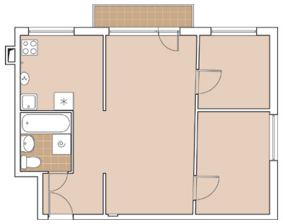

Здравствуйте, уважаемая редакция журнала «Идеи вашего дома»! Анализируя предлагаемые вами перепланировки, в основном типовых квартир, мы, конечно, что-то для себя почерпнули. Но в целом те задачи, которые решают ваши архитекторы и дизайнеры, нас не особенно касаются. Пожалуйста, рассмотрите перепланировку нашей трехкомнатной квартиры в кирпичной пятиэтажке.
Квартиры такого типа, как у нас, расположены только в крайних подъездах и являются угловыми. Вдоме предусмотрено холодное водоснабжение (газовая колонка и вытяжная шахта находятся на кухне). Межкомнатные гипсовые перегородки имеют толщину 80мм. Плюс деревянная перегородка, разделяющая спальню, и старые скрипучие деревянные полы...
Недостатков у такой планировки много: смежные комнаты, очень маленькая прихожая, так что даже некуда поставить шкаф для верхней одежды, небольшая кухня, тесный совмещенный санузел с неудобно расположенным выходом...
Поскольку в ближайшее время улучшить наши жилищные условия не представляется возможным, помогите советом, как грамотно распорядиться тем, что есть. Прежде всего, нам (семья из трех человек- молодой пары и будущего ребенка) хотелось бы решить следующие задачи:
отделить прихожую от общего пространства квартиры;
создать кухню-гостиную для приема гостей;
организовать детскую, хорошо бы на солнечной стороне;
установить в спальне шкаф-купе;
использовать в отделке светлые теплые тона.
Все предложенные варианты будут для нас интересны и помогут не только нам, но и многим владельцам подобных «чудо-жилищ».
Спасибо! Владимир Сигида (г.Тольятти).

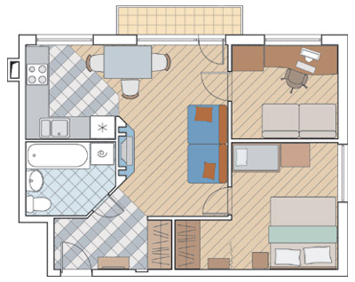

Солнечная сторона
  • увеличение жилой площади на 3,5м2
  • создание единого пространства кухни-гостиной
  • организация кабинета, который впоследствии станет детской
  • устройство шкафа в прихожей и спальне
  • увеличение площади ванной комнаты
  • гостиная остается проходной комнатой
  • прихожая по-прежнему мала и тесна
  • неудачное расположение входа в ванную
  • мало места для хранения вещей
Перепланировка не затрагивает капитальных конструкций и не требует переноса инженерных коммуникаций. За счет расположения стен ванной и спальни под углом 45, а также в результате установки шкафа прихожая приобретает сложную форму. Дверь ванной оказывается напротив входной двери. Это может быть нежелательно с разных точек зрения: ванная просматривается с порога, возникает сквозняк (недопустимо для маленького ребенка), негигиенично (в помещение попадает уличная грязь), тесно и неудобно открывать двери. Сдругой стороны, ванная обособляется от «общественной» части квартиры, и при входе можно сразу помыть руки. Так что этот вопрос требует «индивидуальной проработки».
Для прохода в гостиную сохраняется проем шириной 1м. Слева от него встает небольшой шкаф для верхней одежды, справа образуется треугольная ниша с подсветкой и полочками, в которой также скрывается электрощиток. Вотделке прихожей используются бледно-серый (стены) и песочный (пол из керамической плитки) цвета плюс светлое дерево (входная дверь и шкаф).
Ванная комната становится более просторной в результате переноса одной из стен на 0,7м в сторону гостиной. Сантехника не меняет своего прежнего местоположения. В"изголовье" ванной монтируются деревянные полки. Стены покрываются плиткой двух цветов: светло-бежевого (до 0,9м от пола) и бледно-лимонного (выше). Пол облицовывается такой же плиткой, как в прихожей.
Гостиная и кухня образуют единое помещение общей площадью 17,9м2. Конечно, по сравнению с изначальным планом пространство уменьшается на 4м2 (они присоединяются к спальне и кабинету-детской). Но благодаря «многогранной» форме и отсутствию перегородок это помещение будет производить впечатление довольно большого и светлого (чему поспособствуют два окна).
Кухонный фронт с угловой мойкой располагается вдоль двух перпендикулярных стен. Холодильник скрывается за короткой перегородкой из ГВЛ. "Фартук" кухни выкладывается белой плиткой. Стеклянный обеденный стол располагается возле простенка между окнами. На саму стену в этом месте монтируется зеркало волнообразной формы от пола до потолка- имитация водопада.
Гостиная занимает в помещении центральное положение. Тема ее дизайна- «африканская пустыня». Для оклейки стен используются обои трех видов: белые с серым оттенком, с рельефными волнами; цвета «красной глины» и приглушенно-желтые, бархатистые. На пол кухни и гостиной настилается ламинат.
Спальня увеличивается до 11,7м2. Кроме двуспальной кровати, здесь размещаются шкаф-купе с зеркальными дверцами (вдоль внутренней несущей стены) и туалетный столик (ближе к двери). Если перенести дверь на середину перегородки, мебель можно расположить и по-другому: шкаф подвинуть к стене, смежной с прихожей (тем более что там пропадает почти метр площади), туалетный столик- к наружной стене, а на столешницу напротив кровати поставить телевизор.
Для этой комнаты предлагается мебель из светлого бука. По контрасту с яркой гостиной, спальня решается в пастельных тонах- белом и бежевом. Стены оклеиваются текстурными обоями- однотонными и с волнистыми полосками.

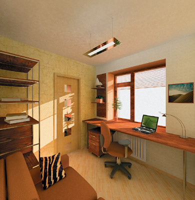

Детская временно оформляется как кабинет. Площадь комнаты увеличивается на 1,2м2. Вотделке сочетаются различные теплые цвета: вишневого дерева (мебель), терракотовый (обивка дивана и кресла), «выцветший» желтый (обои на трех стенах) и бледно-лимонный (стена с окном и потолок).

Победа рациональности
  • увеличение площади ванной комнаты на 1м2 и установка в ней стиральной машины
  • создание значительного количества мест для хранения вещей в спальне и прихожей
  • удаление двери ванной комнаты от входа в квартиру
  • создание светлого и просторного помещения гостиной-кухни
  • устройство кабинета
  • вероятность проникновения кухонных запахов в жилые помещения
Проект предполагает разрушение большинства перегородок без переноса коммуникаций. Очертания помещений определяются ортогональностью новых стен. Исключение составляет перегородка между санузлом и прихожей: она скашивается под 45 и задает направление движения в гостиную. Гамма репрезентативной части квартиры строится на сочетании светло-абрикосового и голубого цветов. На пол жилой зоны настилается кленовая паркетная доска.
Кприхожей присоединяется часть площади гостиной. Кроме встроенного шкафа-купе для верхней одежды, здесь предусмотрена вешалка с полкой. Поскольку угол ванной скашивается, прихожая будет выглядеть более просторной, и сюда сможет проникнуть больше естественного света. Пол покрывается белой и темно-серой плиткой, уложенной полосами по диагонали.
Вход в ванную комнату отодвигается от входной двери, что повышает комфортабельность пространства. Несмотря на скошенный угол, площадь ванной увеличивается за счет части коридора. Врезультате в помещении появляется место для стиральной машины. Ванную предлагается решить в прохладной бело-голубой гамме.
Гостиная и кухня объединяются в общее помещение. Его площадь немного уменьшается из-за переноса стен спальни и кабинета вплотную к балконной двери.
Рабочая часть кухни имеет угловую планировку и выделяется таким же «полосатым ковриком» из плитки, как и в прихожей. Кухонный «фартук» предполагается облицевать голубой плиткой. Холодильник скрывается за трапециевидным в плане стеллажом из гипсокартона. Со стороны гостиной в этом стеллаже будут размещены телевизор и другая аппаратура, а также полки для книг. Ближе к окну, в соответствии с проектом, появляется обеденный стол со стеклянной столешницей.
За счет присоединения части площади гостиной спальня становится по форме Г-образной. Зона гардеробной со шкафом отделяется от основного объема помещения драпировкой. Детская кроватка располагается у стены, недалеко от кровати родителей. Вотделке используется сочетание абрикосового (стены), блекло-зеленого (покрывало и шторы-экраны) и темно-коричневого (мебель).
Окна кабинета (а в будущем детской) выходят на солнечную сторону, поэтому стены здесь лучше окрасить в голубой цвет. Акорпусную мебель поставят со шпоном вишни.
Проектная часть $1250
