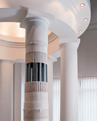

С помощью профилей и изогнутого гипсового листа можно строить даже такие вот элегантные колонны

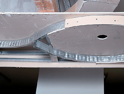

Каркас криволинейных потолочных конструкций, как правило, изготавливается из профиля шириной 60 мм

Криволинейный потолочный каркас обшивается полосками из листа толщиной 1,3 см

При изготовлении изогнутых форм, главным образом, используются гипсокартонные листы шириной не более 600
Монтируется изогнутый лист на металлическом каркасе, основными элементами которого чаще всего, особенно в потолочных системах, являются потолочные же профили размером 60
При устройстве криволинейных поверхностей сначала изготавливают шаблон, по которому будет производиться сгибание гипсокартонного листа. Для этого, прежде всего, вырезают боковины шаблона, которые впоследствии и обеспечат необходимый радиус изгиба. Радиус шаблона целесообразно выполнить чуть меньшим, чем радиус формируемой поверхности. Далее вырезают распорные плиты, размеры которых должны обеспечить необходимую ширину шаблона
Изготавливая криволинейные элементы малого радиуса (100-400
