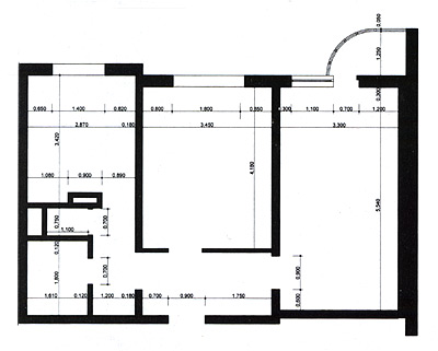

Показателен ремонт новой неотделанной двухкомнатной квартиры общей площадью 60 м2 в доме популярной серии П-3М. Работы вела лицензированная строительная компания «НИКРУС». Наряду с собственно ремонтом в квартире делалась частичная перепланировка со сносом перегородок и переоборудованием санузла, расширением дверных проемов в гостиной и кухне, реконструкцией внутриквартирных коммуникаций (подключались водяные теплые полы в ванной и кухне, устанавливался бойлер накопительного типа и принудительная приточно-вытяжная вентиляция). Началу ремонтных работ предшествовали официальная процедура согласования проекта и его утверждение в Межведомственной комиссии (МВК) районной управы. Все проблемы согласования директор фирмы Р. Саврасов — дипломированный строитель с опытом проведения ремонтов различной сложности — с успехом решил самостоятельно.

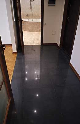

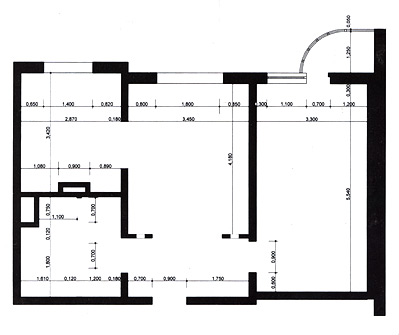

Перед началом ремонта новая квартира представляла собой пустую бетонную коробку с двумя комнатами, кухней, прихожей и коридором, а также раздельным санузлом. Отопительных приборов, сантехнического оборудования, дверей, напольных покрытий, равно как и отделки стен и потолков, в ней не было.

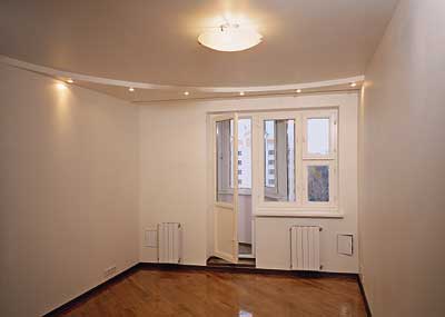

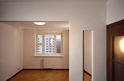

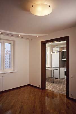

Работы начались с перепланировки по согласованному и утвержденному в МВК проекту. В первую очередь разрушили стандартную гипсовую санкабину, а на ее месте из кирпича возвели стены нового совмещенного санузла. Одновременно был проделан проем в несущей стене между кухней в гостиной. Демонтаж кабины и части несущей стены производился с помощью дисковой пилы-«болгарки» для резки арматуры и бетона, перфоратора и кувалды. В месте нового проема стены и перекрытие были усилены стойками и ригелем из стальных швеллеров. Для этих планировочных изменений дизайн-проект не потребовался. В результате перепланировки появились расширенные проходы в гостиную и кухню, сделавшие квартиру более светлой и современной, и просторное помещение санузла.
Реконструкция коммуникаций начиналась с замены труб и электропроводки. Вместо стальных труб квартирной разводки установили металлополимерные, производства московской фирмы «ГЕНТА». Их уложили в штробы и заштукатурили. Такими же трубами проведен монтаж в кухне и ванной комнате. В целях экономии решили отказаться от регулирования температуры в помещении с помощью термостата и сервоприводов запорно-регулирующей арматуры. Хозяева согласились самостоятельно менять поступление теплоносителя в греющие трубы, используя для этого шаровые вентили.
В комнатах были установлены биметаллические радиаторы итальянской фирмы SIRA. Подключение теплых полов и бытовых приборов выполнили по параллельной схеме с помощью распределительных коллекторов. В системах холодного и горячего водоснабжения использовали оснащенные манометрами итальянские фильтры очистки с функцией обратной промывки.
Электроустановка также подверглась перестройке. Старую алюминиевую проводку удалили. Смонтировали вводно-распределительное устройство (щиток) с двухтарифным счетчиком, устройством защитного отключения и защитными автоматами фирмы АВВ на каждую розеточную группу. Провели новые электрические цепи для бойлера накопительного типа и стиральной машины. Изменили местоположение розеток, выключателей и светильников. Теперь к ним через гофрированные поливинилхлоридные трубы, уложенные в напольную бетонную стяжку, идут новые медные провода ПУГНП сечением 3 x 2,5 мм2 (с нулевым защитным проводником). Тем самым сэкономили на расходных материалах (длине кабеля) и избежали необходимости штробить, а потом заделывать стены под проводку.
Одновременно с прокладкой коммуникаций заменили подоконники, оставив на месте вполне приличные деревянные «лужковские» окна со стеклопакетами. С помощью светопрозрачных конструкций от фирмы REHAU остеклили лоджию, в результате чего она превратилась в помещение для отдыха в теплое время года.
Завершив реконструкцию коммуникаций, сделали во всех помещениях «черные» полы — бетонную стяжку на основе цемента марки М-300. В каждой комнате стяжка имеет свою толщину (с учетом напольного покрытия). В кухне и санузле, где планировались теплые полы, под стяжку был залит слой современного тепло-, гидро- и звукоизолирующего материала «Пенофол». В жилых комнатах роль тепло- и звукоизолятора играет уложенная под паркет фанера, приклеенная к стяжке битумно-полимерной мастикой.
Затем занялись отделкой стен. Они были выровнены с помощью специальной отделочной смеси, после чего трижды шпаклевались и шлифовались. Красили стены валиком, в три слоя. Причем вначале были нанесены два слоя латексной краски Joker, а последний слой накатывался в самом конце ремонта, непосредственно перед установкой выключателей и розеток.
К ремонту потолков приступили после выравнивания стен (но до их покраски). Смонтированные в квартире подвесные потолки из стандартного гипсокартона ТИГИ-KNAUF удобны тем, что с ними отпадает необходимость утомительного выравнивания плит межэтажных перекрытий. Это, кстати сказать, и не всегда возможно из-за больших допусков, существующих у строителей при укладке бетонных перекрытий на несущие основания (от 15 до 50 мм). Снаружи стыки гипсокартонных плит зашпаклевали, поверхности загрунтовали и окрасили вододисперсионными красками. В результате получили именно то, что хотели: идеально ровную плоскость.

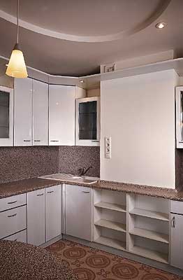

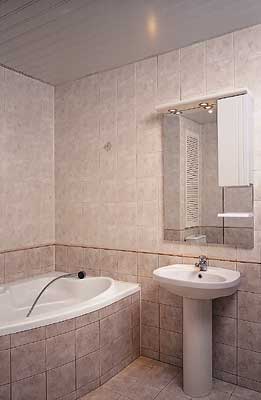

Далее настал черед напольных покрытий. Напольная плитка в кухне и ванной и керамогранит в прихожей наклеивались на бетонную стяжку с помощью водостойкого клея-мастики. Несколько иначе укладывался натуральный штучный паркет в комнатах. К бетонной стяжке мастикой были приклеены и дополнительно закреплены дюбелями листы фанеры. Паркет прикреплялся к этой основе специальным клеем, каждый элемент дополнительно фиксировался тремя гвоздями. После машинной циклевки поверхность покрыли нитроцеллюлозным лаком в два слоя. После чего по периметру всех помещений к полу прибили предварительно отлакированные плинтусы. Повторим еще раз: одинаковый уровень пола в помещениях с разными напольными покрытиями выдержан за счет подгонки толщины бетонной стяжки.
Двери с наличниками устанавливались в последнюю очередь. Речь идет о дорогих импортных изделиях, поэтому дверные полотна имеет смысл навешивать даже после расстановки в квартире мебели.
На заключительной стадии ремонта собиралась кухонная мебель отечественного производства (современные образцы ничуть не уступают по качеству и дизайну итальянским) и подсоединялась к коммуникациям встроенная техника. Подключение кухонной вентиляционной вытяжки, стиральной машины и газовой плиты производилось специалистами фирм-продавцов в присутствии осуществляющих ремонт строителей (во избежание возможных претензий к конструкции подводки и соединительных узлов).
По завершении всех работ включая генеральную уборку квартира представляла собой великолепное современное жилье с вымытыми окнами, без признаков пыли и строительной грязи, осмотренное техником БТИ и принятое на баланс содержателем дома. Именно в такой квартире должен подписываться приемосдаточный акт.
