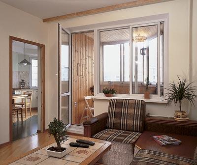

Центр композиции - двусторонний шкаф. Со стороны прихожей он представляет собой гардероб, а со стороны комнат используется как стеллаж для хранения книг, видеокассет и дисков. Ремонт как форма самовыраженияФрагмент гостиной
Уютный диван- "уголок" и обшитая вагонкой лоджия навевают ассоциации с дачным житьем- бытьем. На лоджии можно разводить декоративные растения и любоваться закатом. Журнальный столик для гостиной подбирался специально под дерево бонсай. Ремонт как форма самовыраженияТренажерная

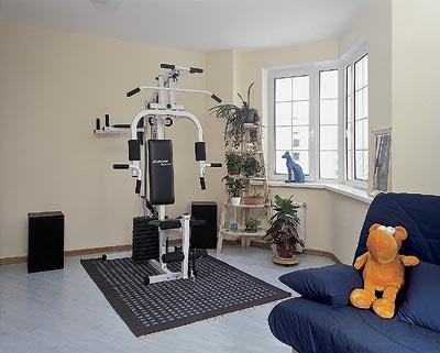

С самого начала было решено, что кроме тренажера в этой комнате будет установлена акустическая система. Спортом заниматься намного приятнее, слушая подходящую для этого музыку. Ремонт как форма самовыраженияКухня

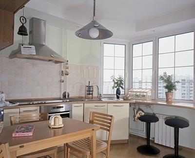

Огромный, во всю ширину комнаты эркер подсказал идею устроить вместо подоконника рабочий стол, на котором так удобно готовить "с чувством, с толком, с расстановкой". Ремонт как форма самовыраженияФрагмент детской

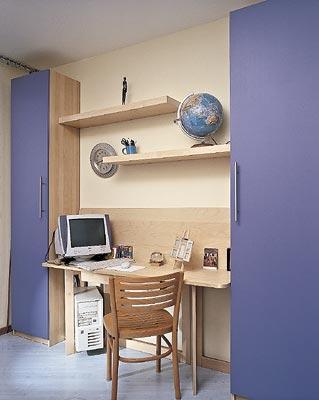

Шкафы с синими створками продавались как прихожая. Дополненные парой полок и столом из IKEA, они стали маленьким кабинетом. Ремонт как форма самовыраженияСпальня

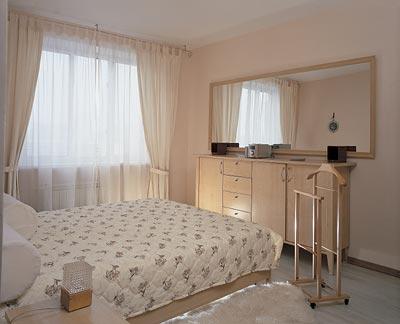

Самое уютное помещение квартиры. Почему? Странный вопрос. Ремонт как форма самовыраженияВанная комната

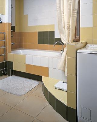

Разноцветная кафельная плитка подчеркивает геометрию помещения и одновременно придает ему непринужденный характер. Место для стиральной машины было спроектировано заранее под уже имеющуюся технику. Ремонт как форма самовыраженияФрагмент ванной комнаты

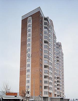

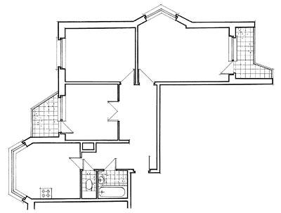

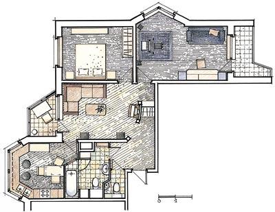

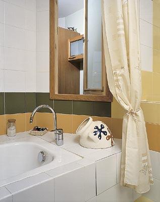

Открывающееся окошко позволит получить стакан сока или чашку горячего кофе из любящих рук прямо в ванну. Ремонт как форма самовыраженияВид дома серии П-44Т. Ремонт как форма самовыражения Ремонт как форма самовыраженияПлан помещений до (вверху) и после (внизу) реконструкции.

Разработка проекта - процесс полный головоломок и неожиданностей, открытий и свершений. Абсолютного решения не существует, как не существует "абсолютной", одинаково удобной для всех людей обуви или одежды. Идеальный вариант- тот, в котором общий вид и функциональность деталей максимально отвечают психо-эстетическим запросам хозяина. Перенос, частичная или полная ликвидация перегородок — не только способ преодоления клаустрофобии, но и возможность ощутимо увеличить полезную площадь. Скажем, после сноса стенки, делившей нынешнюю гостиную пополам, в результате чего выгораживался удивительно бессмысленный коридорчик, мы выиграли в площади и получили сквозную восемнадцатиметровую ось. Она проходит по диагонали от окна детской — через гостиную — до окна кухни. Эта ось, кстати, определила впоследствии вектор укладки паркета.
Исходная планировка квартиры обуславливала движение гостя из прихожей непосредственно в спальню, поскольку крошечная гостиная «жалась» за перегородкой слева. Освобожденная от своей «берлинской стены», гостиная стала необычайно просторной. И сразу потребовала декоративного центра, который решено было сделать и функциональным узлом. Таким объектом оказался шкаф-стеллаж. Во-первых, он встал на полпути в спальню и задал однозначный поворот из прихожей в гостиную. Во-вторых, со стороны прихожей он сделался гардеробом (с глубиной по размеру большого чемодана, с которым я езжу в командировки). В-третьих, со стороны спальни он превратился в книжный стеллаж. В-четвертых, из гостиной шкаф-стеллаж смотрится архитектурным центром, относительно которого симметрично смонтирован фальшпотолок с подсветкой. Увенчал это декоративно-функциональное сооружение необходимый последний штрих — настенные часы с серебряным боем.
Немного коснусь и третьей комнаты — детской. Здесь стоит тренажер, и его появление также было запланировано заранее. Соответственно именно в этом месте пол усилен. Сочетание цветов в помещении несколько более авангардное, чем в остальной квартире. Например, светлое дерево стенок шкафов (береза) — и голубые дверные панели. В тон голубому подобран бирюзовый паркет. Кстати, этот набор мебели предлагался магазином в качестве прихожей. А стол, используемый как рабочий, по версии изготовителей является обеденным. При большом стечении гостей его можно выдвинуть, разложить и употребить по первоначальному назначению.
Теперь о кухне. Мойку я хотел расположить непосредственно под окном, но этого не получилось — оказывается, нет в России таких кухонь и мойку всегда увязывают со стеной. Вместо подоконников я хотел видеть широкие рабочие плоскости, на которых одновременно несколько человек могли бы готовить несколько блюд для большого числа гостей. Эту идею поддержали и архитектор, и дизайнер кухонной фирмы.
С санузлом возникло множество проблем. Мало того что он сам был предельно нерационально спроектирован, принципиального переосмысления требовали бросающиеся в глаза стояки, а также нелепые выступы и углубления в стенах. Все эти «особенности» возникли в результате использования при строительстве дома нестандартных блоков вентиляционных шахт. В общем, помещение пришлось полностью реконструировать. Я считаю, что санузел должен быть совмещенным, но в квартире для семьи их нужно не меньше двух. Мой жизненный опыт подсказывает, что потребность в ванне и туалете у всех членов семьи каким-то загадочным образом возникает одновременно, особенно по утрам.
Вопрос санузлов в моей квартире требует некоторого разъяснения. Тот, что поменьше, не обозначен буквой «М», однако его «сексуальная ориентация» совершенно очевидна: над умывальником укреплена электробритва.
Местной достопримечательностью можно считать "туалетную деталь" для любимца семьи - кота Алтая. В нижней части двери находится небольшое отверстие, через которое он, "боднув" панельку из прозрачного плексигласа, попадает в санузел. Вкачестве «унитаза» использован обычный кошачий туалет — поддон с решеткой. В днище я проделал дырку для сливного раковинного штуцера и соединил его напрямую с канализационной трубой. Сверху в поддон направлен краник, который открывается и закрывается электроклапаном от стиральной машины. Сделав свои «дела», кот выходит через то же отверстие в двери. Выталкивая оргстекло наружу, он включает систему — и в результате происходит смыв.
Большой санузел отличается нишей для стиральной машины, ванной с небольшим угловым подиумом и сливным бачком, спрятанным в стене. Последнее обстоятельство заставило меня вывести наружу шнур с кистью, приводящий в действие сливную систему. Не знаю, что подумаете об этом устройстве вы, мне оно кажется забавным.
