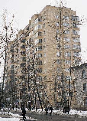

Анализ ремонта, проведенного в однокомнатной квартире, расположенной в 12-этажном кирпичном доме.

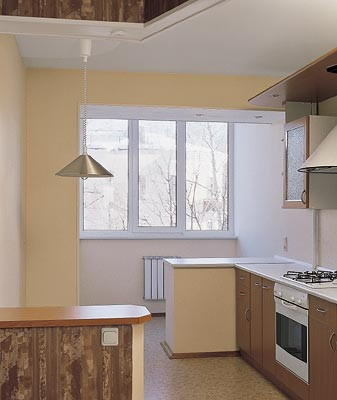

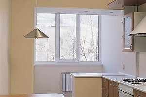

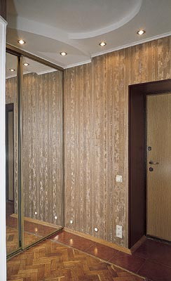

Ремонт - дело тонкоеРасширенная за счет лоджии, кухня стала просторнее. Фрагмент стены превращен в барную стойку. Низко подвешенная над плитой, вытяжка будет более эффективна. Форма абажура светильника, расположенного на том же уровне, повторяет очертания вытяжки Ремонт - дело тонкоеПространства прихожей и кухни объединены, но граница между ними условно обозначена рядом деталей: декоративной тумбой, различной отделкой и цветом стен, покрытием пола Ремонт - дело тонкоеТрехуровневый потолок в комнате дал возможность сделать над окном узкую нишу, в которой будет спрятан карниз для штор, и собрать светильники в функционально-декоративные группы. Электрическая схема позволяет включать их в любой комбинации Ремонт - дело тонкоеПрихожая. Зеркальные двери шкафа-купе зрительно увеличивают небольшие размеры помещения. "Волны" многоуровневого потолка повторяют тему, начатую в комнате Ремонт - дело тонкоеДверь в кладовку собрана из неплотно пригнанных друг к другу деревянных планок, так что ее можно использовать как своего рода "китайский фонарик". И уж, наверняка, подобная конструкция двери не позволит забыть о включенном в кладовке свете Ремонт - дело тонкоеДатчик движения укреплен под потолком в прихожей, откуда он подает сигнал на светильники, расположенные на стене невысоко над полом. "Волна" фальшпотолка над шкафом-купе скрывает промежуток между реальным потолком и верхним краем двери шкафа Ремонт - дело тонкоеСанузел не перегружен деталями в соответствии с эстетикой небольшого помещения. Все коммуникации скрыты, и это упрощает уборку. Однако каждый функциональный узел доступен

Подсчет показал, для того чтобы их выровнять, потребуется около 2тонн смеси. При этом толщина слоя штукатурки должна была на некоторых участках доходить до2,5см при минимальной толщине 0,4см. Когда в квартире работал штукатур, другой рабочий начал утеплять лоджию после получения разрешения в соответствующих инстанциях на объединение ее с кухней. Утеплять решено было "сэндвичем", состоящим из примыкающего к кирпичной стене лоджии слоя минеральной ваты, стенки в полкирпича, препятствующей образованию конденсата, и гипсолитового листа. Внише под окном в последующем был установлен радиатор. Пол и потолок лоджии покрыли рулонным утеплителем пенополиэтиленом, пятимиллиметровый слой которого сравним по теплоизоляционным свойствам с "Изовером". Вданном случае «бутерброд» состоял из четырех слоев ППЭ и листового гипсокартона.

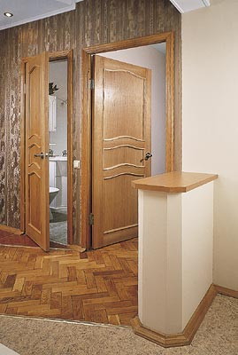

Одновременно между прихожей и кухней была выложена из кирпича небольшая стойка, которая условно разделила эти помещения, но для входящего в квартиру не закрывала вид на кухню. Такое зонирование пространства призвано создать эффект многоплановости, то есть зрительно увеличить габариты небольшой в общем-то квартиры. Известно, что полупрозрачные преграды в аналогичных случаях порой даже усиливают впечатление, и потому над стойкой в дальнейшем решено было повесить клетку с птицей.

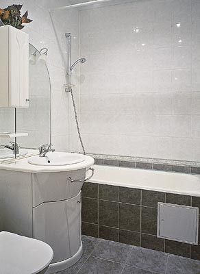

Большую проблему представляла отделка стен в ванной. Спомощью шнуров и маячков каждая из них была размечена и выровнена штукатуркой. Стенам давали просохнуть несколько дней, укладывая в это время плитку в ванной и подготавливая пол в кухне к оклейке линолеумом. Доведение уровня пола в кухне до уровня пола в остальных помещениях осуществлялось укладкой слоя бетона на арматурную сетку по маячкам с учетом толщины утеплителя и линолеума. Всанузле и коридоре уровень пола поднимали, применяя раствор, который являлся и вяжущим для укладываемой на него напольной плитки. Вполу спрятана проводка, ведущая к датчику движения и светильникам, расположенным на стенах на небольшой высоте от пола, а также кабель телеантенны и телефонный провод.

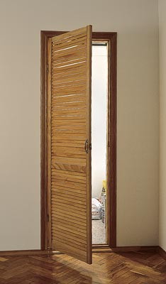

После устройства электрической проводки установили дверные коробки и внутриквартирные двери. Авходную заменяли рабочие фирмы-изготовителя, поскольку только в этом случае давалась гарантия. Двери этой фирмы звуко- и теплоизоляционные, поэтому не было необходимости в двойной двери.

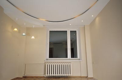

Потолок представлял собой несколько сравнительно узких плит перекрытия (6-7 рустов на комнату), перепады по высоте между которыми доходили до2,5см. Это обстоятельство и эстетические соображения подтолкнули хозяйку к принятию решения о создании многоуровневого фальшпотолка. Рисунок "волн" и расположение светильников в них определяли исходя из предполагаемого расположения мебели. После чего с помощью компьютера были рассчитаны оптимальные радиусы кривизны. Вкухне и прихожей формы волн подбирали эмпирически, так чтобы они отчасти повторяли пластику потолка в комнате. Расстояние от верхнего уровня фальшпотолка до перекрытия составило 4,5см (иначе там невозможно монтировать точечные светильники), а между нижним уровнем фальшпотолка и настоящим потолком- 15,5см с учетом толщины гипсокартона. То есть минимальная высота потолка в квартире стала 255 против исходных 270см. Фигурное выпиливание по гипсокартону заняло совсем немного времени, тогда как монтаж надежного металлического каркаса на потолке оказался трудоемким (наэто ушло две недели). Сравнительно быстро (за2дня) на каркасе были закреплены листы, что потребовало значительного количества заклепок и саморезов. Последних было использовано 3,5тысячи штук для крепления потолков во всей квартире.

Завершающим этапом стал монтаж кухонной мебели. Вобщей сложности для полной комплектации было приобретено различных предметов на сумму 28633рубля. Их покупка и монтаж на месте стали возможны только после приобретения всего кухонного оборудования, поскольку ламинированная столешница, в которой вырезают отверстия под плиту, мойку, должна быть подогнана исключительно точно, иначе образуются щели, которые легко забиваются бытовой грязью. Одновременно с подготовкой и монтажом столешницы на стены повесили шкафчики и вытяжку над плитой.
