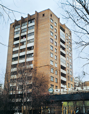

Рациональное предложениеКирпичные 12-этажные дома-башни включают одно-, двух- и трехкомнатные квартиры. Наружные стены выложены из кирпича и имеют толщину 510мм, внутренние стены и перегородки, в частности те, что разделяют ванную комнату и туалет, представляют собой гипсобетонные панели толщиной 200 и 80мм соответственно. Перекрытия- 220-миллиметровые многопустотные панели. Вентиляция естественная вытяжная, осуществляется через вентиляционные каналы на кухне и в санузле

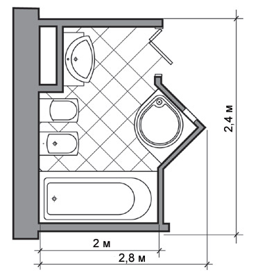

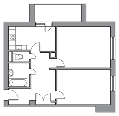

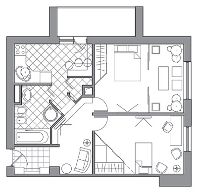

Рациональное предложениеПлан санузла Рациональное предложениеПлан до реконструкции Рациональное предложениеПлан после реконструкции
