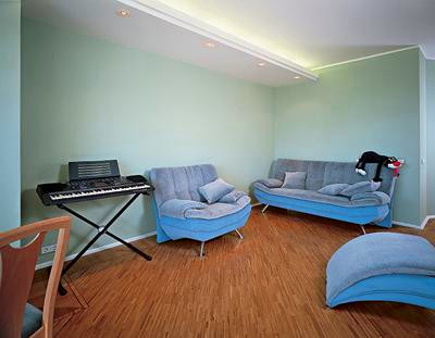

Гостиная. Штучный дубовый паркет (размер планок 490

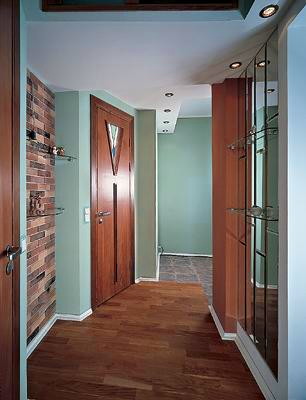

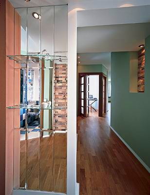

Коридор. Дверь в ванную комнату имеет треугольную вставку-витраж. Сложная пластика стен и потолка увязана в конструктивной гармонии
Украшения коридора

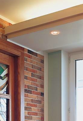

Скрытые за потолочным карнизом светильники

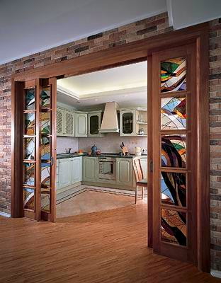

делают кухню похожей на театральную сцену за цветным занавесом витражей. Кухонная мебель гармонично сочетается с керамической плиткой на полу

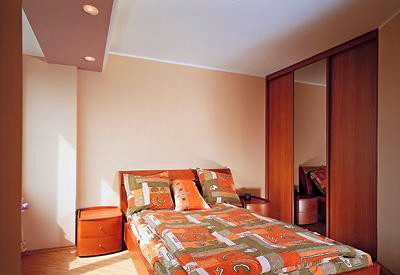

Спальня. Цветной терракотовый козырек на потолке скрывает несущую балку и подчеркивает теплый тон деревянной мебели

Фрагмент гостиной. Здесь интересно сочетание разных фактур поверхностей с многообразным освещением. Набор фактур таков: "кирпич", дерево, стекло, металл, крашеный гипсокартон. Освещение: точечное, рассеянное и созданное солнечными лучами, проходящими сквозь витражи

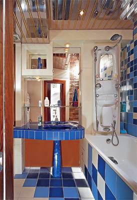

"Живописная" ванная: синее, белое, хром, зеркала.

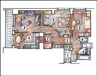

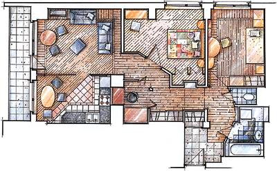

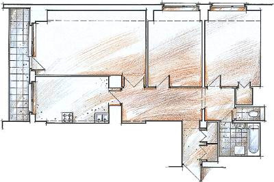

План до (вверху) и после (внизу) реконструкции.

Согласно изначальной скучнейшей планировке, все помещения представляли собой ответвления от прямого шестиметрового коридора. В
Большие неудобства создавала огромная (2
Хозяева с удовольствием приняли вариант планировки, где выкраивалась (исключительно за счет части коридора) маленькая четвертая комната. Так в квартире появился удобный кабинетик.

В процессе перепланировки не были затронуты никакие несущие конструкции. Сносились только легкие внутренние перегородки. Туалет был расширен исключительно за счет площади нежилой кладовки и кусочка коридора. Прихожая увеличилась благодаря ликвидации двух встроенных шкафов. Кухня осталась на прежнем месте. Лоджию к жилому пространству не присоединяли. В
Каждому помещению найдено свое продуманное, удобное место в общем пространственном ансамбле. Квартира стала намного удобней, чем прежде,
Планировка была изменена полностью. Теперь все помещения выстроены в одну гармоничную композицию и связаны удобными маршрутами передвижения по квартире. Внутреннее пространство развивается по изогнутой линии, напоминающей латинскую букву S. По обе стороны
Стена и дверь спальни ориентированы по диагонали. Благодаря этому коридор, вливаясь в гостиную, расширяется и на последнем повороте сам становится ее частью. Таким образом, входящий в гостиную оказывается повернутым лицом к ее главному компоненту

Коридор. Его архитектурная пластика достаточно сложна. Стремясь нетривиально решить это "кривоколенное" помещение, дизайнер продуманно разнообразил путь от прихожей до гостиной: предусмотрел две ниши с подсветкой (одна из них украшена фигурными полками из
Ванная комната и туалет. Основной тон в ванной задает итальянская гидромассажная панель

Спальня. В
Гостиная-столовая. Убрав стену между гостиной и кухней, получили общее пространство с двумя функциональными зонами. Проблема их разделения решена весьма нетривиально. Так, кроме "игры" с уровнями потолка и разными видами облицовки пола, использовали оригинальную стеклянную ширму. Раздвинув эту мобильную перегородку-трансформер, можно увидеть, что она представляет собой четырехстворчатую дверь, элементы которой заполнены цветными витражами. Эскизы для них тоже выполнил сам дизайнер, а воплотили задуманное опытные витражисты. Полупрозрачная дверь-"гармошка" играет не только утилитарную, но и декоративную роль

Потолок. Создавая эту сложную многоуровневую конструкцию, обшитую гипсокартоном, архитектор стремился замаскировать массивные бетонные балки. Грозно нависая в коридоре, а также над окнами других помещений, они сильно уродовали интерьер. Перепады уровня между узкими бетонными плитами потолочных перекрытий доходили до

Раздвижная витражная перегородка между кухней и гостиной изготавливалась мастерами сразу двух фирм. "ФАГОС" выполнила на заказ дверные рамы, а витражи исполнялись по эскизам художницы Зинаиды Лапшиной в российской компании

Мягкая мебель в гостиной
