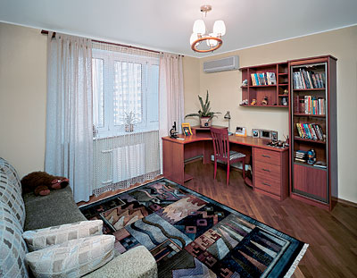

В комнате ребенка даже линии укладки паркета направлены в сторону рабочего стола. Книжный шкаф
Шкаф-купе для комнаты школьника заказали специально под размер выстроенной ниши. Внутри, в левом углу шкафа, и расположена подсветка для стеклоблоков, выходящих в холл

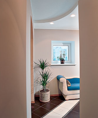

Так уютно выглядит прихожая из коридорчика, ведущего в кладовую. Светлая полоса на фоне темной плитки украшена керамическим бордюром

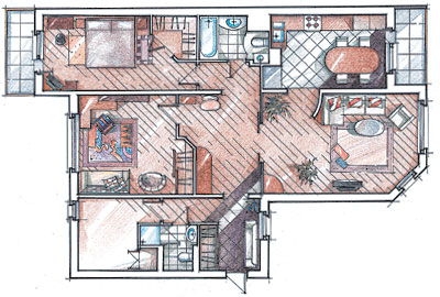

План до перепланировки

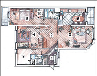

План после перепланировки

Планировка, хоть и была, повторимся, вполне сносной, все же не совсем устраивала хозяев. Квартира включала в себя достаточное количество помещений, но их расположение и метраж оставляли желать лучшего: маленькие ванная и туалет, неудобный узкий коридорчик, ведущий на кухню, сложные и тесные подступы к кладовой... В

После всех переделок жилая площадь составила 53,1
