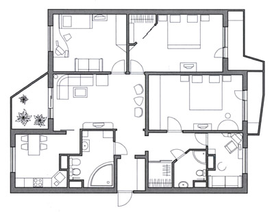

Присоединяй и властвуйДостаточно просторная столовая сообщается с зимним садом. Напольное покрытие в нем можно выполнить из композитного камня от STONE ITALIANA (Италия) Присоединяй и властвуйПланировка после реконструкции

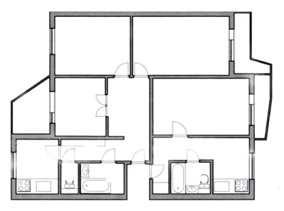

Решение присоединить к своей квартире вторую, и без того уже образующую с нею общий блок (на языке профессионалов- блок-секцию), выглядит вполне логичным. Сегодня мы поговорим о том, как это можно реализовать в доме серии П44Т-4. Предлагаем вашему вниманию 3варианта перепланировки квартиры, получившейся в результате слияния двух других- одно- и трехкомнатной

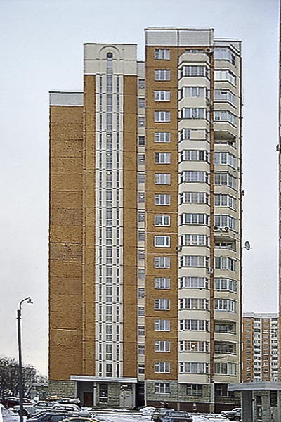

Жилой панельный дом серии П44Т-4
Это 17-этажное здание с одно-, двух- и трехкомнатными квартирами. Наружные стены выполнены из навесных трехслойных панелей толщиной 300мм. Внутренние поперечные несущие стены (140- и 180-миллиметровые) располагаются с шагом в 3 и 3,6м. Толщина перегородок- 80мм. Конструкция перекрытия установлена с размером на комнату. Вентиляция в квартирах естественная, вытяжная, осуществляется через вентблоки, оборудованные на кухне и в санузле. Конструкция здания предусматривает теплый чердак и плоскую безрулонную кровлю. Также существуют дома этой серии с мансардами и эркерами. При входе предусмотрено помещение вахтера.
Блоки-секции разработаны на основе индустриальных компонентов, произведенных ДСК-1 для серии П-44. От базового проекта отличаются увеличенными комнатами и кухнями, измененным положением вентиляционных блоков, а также трапециевидными балконами. Входная дверь в секцию металлическая.
В данном случае здание облицовано снаружи плиткой под кирпич. Ограждение балконов выполнено из бетона, окрашено в заводских условиях и тоже облицовано плиткой.
В домах этого типа возможна лишь самая минимальная перепланировка. Это связано с особенностями конструкции и внешней отделки здания.

Присоединяй и властвуйПервоначальная планировка квартиры

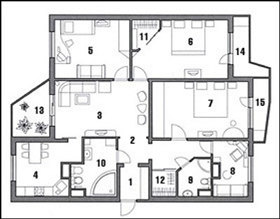

Для трех поколений одной семьи
Сильные стороны проекта:
преобразование одного из балконов в зимний сад;
увеличение площади основного санузла;
устройство двух автономных гардеробных.
Слабая сторона проекта:
уменьшение высоты потолков в санузлах.
Это уже становится отчетливой тенденцией: молодые семьи все чаще предпочитают жить со своими родителями большой полноценной семьей. Итак, перед вами квартира, в которой могут с комфортом разместиться ребенок, родители и дедушка с бабушкой.
Авторы проекта отдали предпочтение современному стилю, подходящему как для молодого поколения, так и для людей пожилого возраста. Правда, комната бабушки и дедушки обставлена более консервативно, чем остальные (иэто, конечно, неслучайно). Однако и здесь ощущается разумный минимализм, все функционально и удобно.
В целом для интерьера предлагаются спокойные пастельные тона, способные создать в доме атмосферу уюта и комфорта. Гостиная увеличена за счет присоединенного балкона, на котором устроен зимний сад (отостального пространства комнаты его отделяют лишь стеклянные раздвижные двери). Настроение гостиной- динамичное, жизнеутверждающее. Это достигается с помощью современной меблировки, интересной пластики разноуровневых потолков и, конечно, продуманного точечного освещения. Зимний сад придал квартире особый шарм, стал ее изюминкой.
С учетом проживания большой семьи в проекте предусмотрены две гардеробные: вприхожей и спальне. Часть балкона между квартирами тоже использована как подсобное помещение- здесь установлены вместительные хозяйственные шкафы.
Для реализации этого проекта требуется осуществить следующие конструктивные изменения. Разобрать старые перегородки в санузлах и частично при входе в гостиную, а затем возвести новые, из пазогребневых гипсолитовых блоков (всанузлах и гардеробной). Поскольку санузел увеличивается за счет коридора бывшей трехкомнатной квартиры, на кухню теперь можно попасть только через гостиную. Ачтобы в прихожей встал шкаф для верхней одежды, необходимо перенести входную дверь на место бывшего тамбура. Вобоих случаях проемы усиливаются П-образной металлической конструкцией из швеллера. Проектом предусмотрена полная замена электропроводки. Устанавливается электрощиток, а при желании- видеодомофон. Для создания зимнего сада на балконе оборудуется теплый пол, радиатор отопления выносится к ограждающей стенке. Всанузлах монтируются натяжные потолки фирмы NEWMAT (Франция) со встроенными точечными светильниками. Таким образом, высота потолка уменьшается на10см. Всвязи с переносом сантехники проводится полная замена водопроводных и канализационных труб. На месте кухни бывшей однокомнатной квартиры теперь находится кабинет, так что трубы здесь заглушены. Всоответствии с проектом предполагается замена всех межкомнатных дверей и установка металлической входной двери. Взимнем саду и на балконах используются стеклопакеты.
Для детской подобраны модульные секции от фирмы Mr.DOORS- за оптимальное, по мнению создателей интерьера, соотношение «цена-качество». Комната выдержана в цветовой гамме яркого солнечного дня. Подбор мебели и элементов декора для других помещений производится в соответствии с общим стилевым решением: здесь все функционально, красиво и современно.
