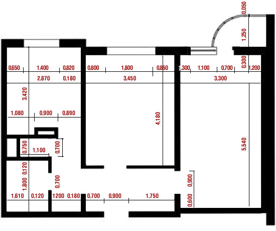

Что делать молодым обладателям двухкомнатной квартиры общей площадью 56 м2, если у них родился или ожидается ребенок? Откуда взять «лишние» метры на размещение всего необходимого? А ведь еще хочется иметь отдельную спальню, красиво принять друзей в гостиной и очень нужен кабинет — ведь придется столько времени проводить дома!

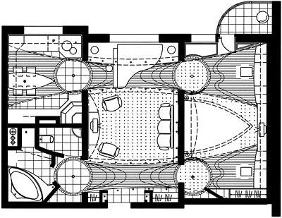

Предлагаем вашему вниманию два проектных предложения перепланировки, анализ их достоинств и недостатков.

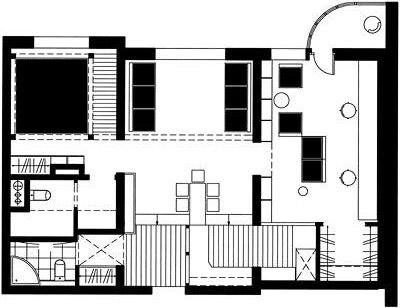

Перепланировка

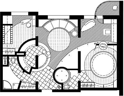

Основная идея перепланировки изначально состояла в том, чтобы устроить детскую комнату на месте кухни, но это новшество потянуло за собой и другие. Из коридора сделали кухню, а при спальне возник санузел. Все эти изменения оказались возможны после устройства в несущих стенах дополнительных проемов, расположенных на расстоянии 1200 мм от существующих. Два из них шириной 700 мм становятся дверными проемами, ведущими в детскую и кухню, а еще один, шириной 1200 мм, служит проходом в спальню и кабинет. Изменяется и конструкция перегородок: старые сносятся, а новые, толщиной 120 мм, возводятся из кирпича и цветных стеклоблоков. В спальне появился подиум со встроенной в него круглой кроватью. Перегородка-стеллаж для аппаратуры и книг отделяет пространство спальни от рабочей зоны, где установлен компьютер. Лоджию остекляют и превращают в веранду. Но все же главное место в квартире — гостиная, где собирается вся семья. Здесь же сходятся все композиционные оси пространства.
Панельные 8-16-этажные дома серии П-3М имеют широтные четырехквартирные прямые и угловые секции с одно-, двух-, трех- и четырехкомнатными квартирами. Все строительные конструкции выполнены из железобетона
Перенос коммуникаций
Подарок молодой семьеГостиная. Вид из прихожей.Подвод коммуникаций для ванной комнаты при спальне и перенос кухни на место коридора предполагает поднятие уровня пола на 0,3 м в зоне прихожей, спальни и санузлов. Длина сантехнических коммуникаций при этом увеличивается на 4,1 м. Санузел при спальне оборудован круглой ванной диаметром 1250 мм, умывальником и унитазом. В детском санузле, одновременно являющимся и гостевым, размещена гидромассажная паровая кабина. Вентиляция санузла, ванной комнаты и кухни осуществляется по гибким шлангам-воздуховодам, проложенным над подвесным потолком и идущим к вентиляционному блоку.
Наружные стены — трехслойные, толщиной 350 мм, внутренние несущие — толщиной 140 и 180 мм. При перепланировке помещений можно сносить только перегородки, толщина которых составляет 80 мм
