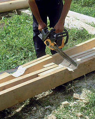

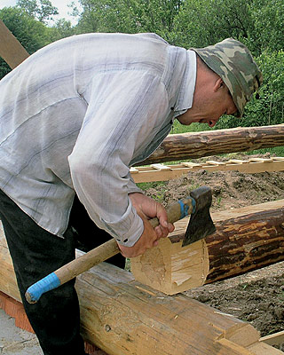

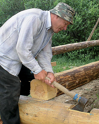

 Рубка узла соединения внутренней и наружной стен

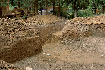

 Рытье котлована под фундамент

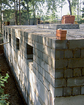

 Начало кладки цоколя по фундаменту, собранному из железобетонных блоков
 Цоколь и цокольное перекрытие из сборных железобетонных плит. Укладку блоков и плит производят автокраном

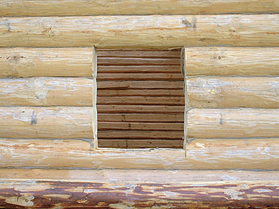

 Стена с оконным проемом

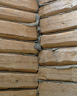

 Венцы сруба, утепленные льноджутовым полотном. Конопаточные работы производят дважды: перед отделкой стен и полтора
 Венцы сруба, утепленные льноджутовым полотном. Конопаточные работы производят дважды: перед отделкой стен и полтора Изготовление стропил на стройплощадке

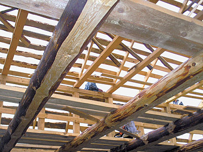

 Монтаж балок межэтажного перекрытия и стропил

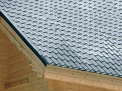

 Кровля из металлочерепицы на скате крыши

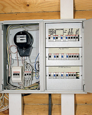

 Вводно-распределительное устройство

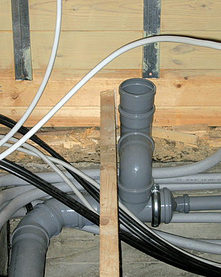

 Разводка канализационных труб

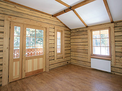

 Помещение веранды в процессе меблировки

 Декорированное наличниками окно с расположенным под ним радиатором

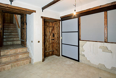

 Оштукатуренные стены цокольного этажа, дверные полотна авторской работы

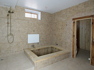

 Сантехническое оборудование в банном комплексе цокольного этажа

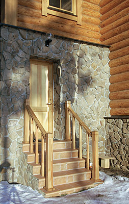

 Крыльцо, облицованное керамогранитной плиткой
 Лестница черного хода, облицованная декоративным камнем

 Установка бревна на место вручнуюСовременные рубленые дома, при всей традиционности технологии строительства, отличаются архитектурным разнообразием. Без знания особенностей дерева и производимых из него конструкций невозможно принимать грамотные дизайнерские и инженерные решения.

Одновременно с рытьем котлована выкопали траншеи и выполнили подводку к дому всех инженерных коммуникаций

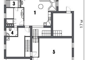

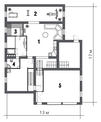

 План цокольного этажа

 Внутренняя перегородка цокольного этажа из пенобетонных блоковРучная рубка
 Угловое соединение, срубленное "в лапу"Дом из полулафета собирают в той же последовательности, что и при рубке. На стены фундамента сверху настилают полотно рулонной гидроизоляции. Устанавливают временные клинья для последующей регулировки уровня венцов во время сборки здания и усыхания сруба, на которые кладут 60-миллиметровые антисептированные доски. На них и опирается первый, протесанный снизу окладной венец. К
Угловое соединение, срубленное "в лапу"Дом из полулафета собирают в той же последовательности, что и при рубке. На стены фундамента сверху настилают полотно рулонной гидроизоляции. Устанавливают временные клинья для последующей регулировки уровня венцов во время сборки здания и усыхания сруба, на которые кладут 60-миллиметровые антисептированные доски. На них и опирается первый, протесанный снизу окладной венец. К Конопачение швов(дуба, березы), которые помещают в предварительно просверленные в бревнах вертикальные отверстия диаметром 30

Швы проконопачены дважды: сразу по окончании сборки сруба и через год-полтора после его усадки. Бревна пропитаны антипиреном и биоцидным составом и покрыты лаком; для полноценной защиты от осадков и ветра их угловые соединения в стенах зашили досками, ставшими частью декора фасада.
 Угловое соединение стропилК срубу обычно пристраивают балконы и веранды с дощатым ограждением. Веранда может иметь и бревенчатую стену
На столбах, поддерживающих балконы, а также на балках перекрытия внутри здания (они опираются непосредственно на фундаментные элементы) установлены регулировочные винты, которыми выравнивают положение элементов дома по отношению к горизонтальной оси по мере его усадки.
 Компенсатор, позволяющий стропильной ноге двигаться по опорному бревну при изменении линейных размеров срубаПосле завершения строительства фронтонов и монтажа перекрытий устанавливают стропила наслонного типа, которые к верхнему венцу жестко не крепят. Они представляют собой плавающие конструкции из спаренных досок 100
 Оконный проем во фронтонеМансардного этажа или чердака в рубленых домах может и не быть. Потолки в таких случаях повторяют форму крыши. Пространство внутри постройки увеличивается, она приобретает легкий, воздушный вид. Балки ферм, если таковые имеются, открыты взору и являются частью внутренней архитектуры здания. Теплоизоляция кровельного "пирога" в нашем доме выполнена по стропилам. Между ними заложен 20-сантиметровый слой минеральной ваты. Поверх утеплителя (под досками обрешетки) помещена влагозащитная антиконденсатная мембрана Tyvek, а снизу натянута пароизоляционная пленка. Укладка металлочерепицы произведена согласно инструкции, прилагаемой ее производителями, с обеспечением двух вентиляционных зазоров: под черепицей и над утеплителем. При обустройстве кровли использовали металлочерепицу и другие материалы финской фирмы RANNILA. К
