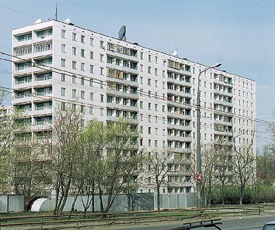

Анализируя письма наших читателей, мы пришли к выводу, что наибольшие затруднения вызывает перепланировка однокомнатных квартир. Поэтому мы предлагаем шесть вариантов перепланировки однокомнатной квартиры
Дома этой серии- панельные, многосекционные, с одно-, двух- и трехкомнатными квартирами, имеют 12этажей. Наружные стены- трехслойные панели толщиной 300мм. Внутренние стены- гипсобетонные панели толщиной 160мм. Перегородки- гипсобетонные, толщиной 120мм. Внашем случае они образуют все функциональные помещения квартиры: санузел и ванную комнату, кухню и комнату. Перепланировка однокомнатной квартиры позволяет сносить только такие перегородки. Кроме того, в узком коридоре, ведущем из прихожей на кухню, помимо двух антресолей, открывающихся со стороны прихожей и кухни, устроены вентиляционная шахта и встроенный шкаф. Общая площадь однокомнатной квартиры составляет 32,72м2, жилая- 17,83м2. Высота потолков 2,64м.

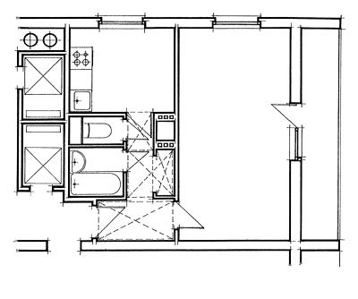

Перепланировка однокомнатной квартиры в доме серии 1605Первоначальная планировка квартиры

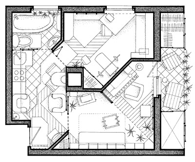

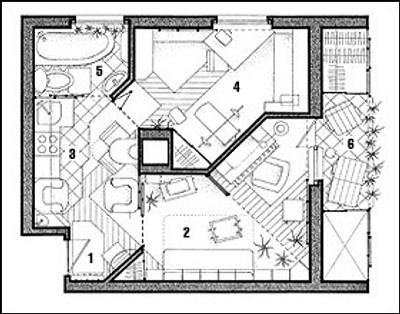

Перелом в отношениях
Перепланировка. Для реализации этого варианта предполагается снос перегородок толщиной 120мм. Кухня и ванная комната меняются местами, что потребует дополнительного разрешения соответству-ющих органов. Спомощью перегородок из гипсокартона квартира делится на две части: гостиную, которая одновременно является спальней, и детскую.
Состав семьи. Как видно из новой планировки, квартира рассчитана на семью с одним ребенком. Особенно просим обратить внимание на предлагаемый вариант семью Трофимовых из Владивостока.
Прихожая и кухня. Непосредственно у входа в небольшой прихожей стоит полка для обуви немецкой фирмы GERMANIA WERK (от$117 до$235). Далее открывается пространство кухни, в которой размещены два кресла, выбранные по каталогу "ОТТО" ($395 каждое), раскладной стол фирмы CALLIGARIS ($702) и кухонная мебель фирмы COMPOSIT модель Gaia ($2550).
Гостиная выполняет также функции спальни. Поэтому основное место здесь занимает диван-кровать, выбранный по каталогу "Отто" ($507,5). Рядом находится небольшая стенка из ореха итальянской фирмы FLORIDA модель FLO ($3150). Интерьер дополняют мягкое белое кожаное кресло финской фирмы FINFANI ($610), письменный стол и журнальный столик на колесиках, сделанные на заказ ($255 и $50 соответственно), стеллаж, тумба под телевизор и комод, выбранные по каталогу "ОТТО" ($112, $158, $197 соответственно). Вгостиной, детской и на лоджии устраиваются небольшие встроенные шкафы, выполненные на заказ (общей стоимостью $484).
Детскую предлагается укомплектовать качественной испанской мебелью, поставляемой на российский рынок фирмой "Колибри" ($3069).
Ванная комната снабжается недорогим сантехническим оборудованием: чугунной ванной испанской фирмы ROCO ($300) и умывальником с унитазом в комплекте, предлагаемым магазином "Савва русский фарфор" ($140).
Освещение. Все осветительные приборы, включая настенные и напольные лампы, люстры и бра, выбраны по каталогу "ОTTO" (общей стоимостью $999).
