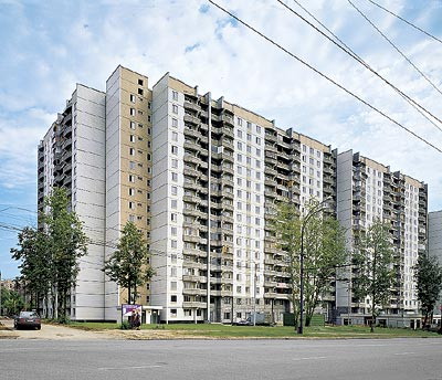

В этом номере журнала мы публикуем пять вариантов перепланировки двухкомнатной квартиры в панельном доме серии
- Наружные стены
- из трехслойных панелей толщиной 300 мм. Внутренние - железобетонные, толщиной 140 и 180 мм. В нашем случае ненесущие перегородки толщиной 80 мм находятся между ванной комнатой, санузлом и кухней. При перепланировке квартиры безболезненно можно сносить только их. - Высота потолков
- 2,64 м. - Вентиляция естественная, вытяжная, через вентблоки, устроенные в помещениях санузла и кухни.
А чтобы полнее донести до читателей идеи дизайнеров, мы постарались сделать пояснительные тексты к вариантам перепланировки более информативными.

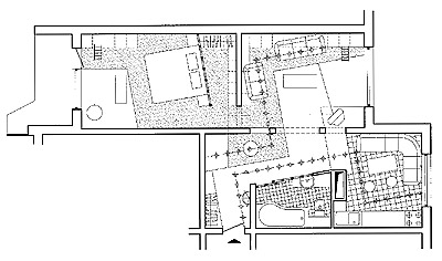

Визит в гостеприимный дом
Стиль предлагаемого варианта квартиры
Планировка квартиры практически не изменена. Старые дверные проемы в жилые комнаты заложены кирпичом. Затем напротив ванной комнаты прорублен один большой проем. Для сохранения несущей способности стены сверху он укреплен металлической балкой толщиной около 300
Предлагаемые отделочные материалы достаточно просты. За исключением ванной комнаты и кухни, пол покрыт серовато-розовой паркетной доской из бука. Следует обратить внимание на небольшой подиум высотой в 10
Атмосфера каждой комнаты неповторима благодаря точному функциональному подбору мебели и соответствующей игре света и тени. В
По контрасту со всей квартирой, спальня полностью скрыта от посторонних глаз. Часть ее отдана под удобную гардеробную. Перегородка, разделяющая ее и непосредственно спальню, изготовлена из светопроницаемого фактурного стекла, вставленного в каркас из черешневого дерева

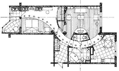

Архитектурная одиссея
В предлагаемом варианте для создания впечатления свободного пространства квартиры использована пластика дуги. Для этого автор предлагает применить контраст различных фактур отделочных материалов, выделяя тем самым главные объемы-ориентиры. Посмотрев на план, можно сразу же заметить дугообразную кривую, проходящую через всю квартиру, от кухни до спальни. Она создается из напольного покрытия, в нашем случае это испанский ковролин. Дополнительно дуга акцентируется подсветкой.
Это либо точечные галогеновые светильники, встроенные в подвесной потолок из гипсокартона, что хорошо видно на эскизах, либо небольшие светильники-софиты, размещенные на полукруглой шине, как это сделано в спальне.
В результате перепланировки образуются два новых проема: на кухню
Ванная комната и санузел выделены в один объем, что подчеркивается с внешней стороны отделкой стен стругаными сосновыми досками. Санузел перенесен на место прежнего коридора. Для того, чтобы подвести к нему коммуникации, уровень пола между ванной комнатой и санузлом приподнят. Поэтому, если необходимо попасть в ванную либо со стороны коридора, либо со стороны кухни, надо подняться по двум ступенькам, выложенным паркетной доской. Чтобы форма стен санузла соответствовала общей идее дуги, стены, как внутреннюю, так и внешнюю, разделявшую прежде коридор и маленькую комнату, сделали дугообразными с помощью пенобетона. Часть внутренних стен ванной комнаты и санузла соорудили из матовых стеклоблоков различных оттенков синего цвета. Эти помещения оборудованы сантехникой фирм
В гостиной внешняя стена санузла образует полукруг, в котором устроены две полочки для хранения любых предметов, а внизу
После перепланировки гостиная получила свободное сообщение с кухней. Здесь разместились: кухонная мебель от фирмы COSINA c бытовой техникой фирмы BOSH, обеденный стол и стулья от RONALD SMIDT. За несущей колонной в центре квартиры находится дверь, ведущая из гостиной в спальню. Место для кровати RUF выделено паркетной доской и сектором подвесного потолка из гипсокартона. Справа от кровати кресло WITMANN и банкетка TAM-ТАМ. Направо от входа, за полукруглыми перегородками из струганых сосновых досок, находится небольшая гардеробная с раздвижными по направляющим зеркальными дверцами. Внутри находится перекладина с вешалками для одежды, над ней

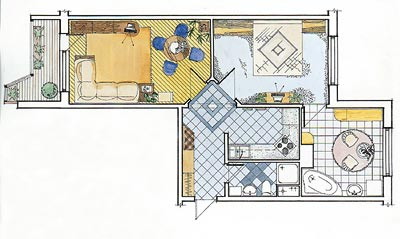

Экономичное предложение
Предлагаемый вариант квартиры рассчитан на
