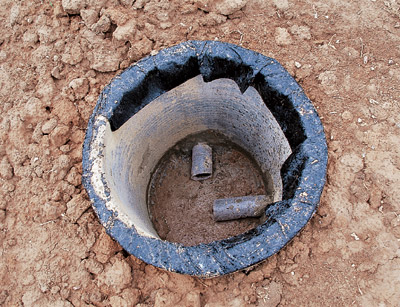

Бетонные дренажные колодцы предназначены для сбора грунтовой воды. Для организации самотека воды дренажные трубы уложены на подушку из песка
и щебня с уклоном к колодцам
не менее 0,05. Трубы обернуты специальной геотканью, устойчивой к длительному пребыванию в почве. Она пропускает воду, не позволяя
мелким частицам
проникать в трубы сквозь перфорационные щели. Перед окончательной засыпкой траншей колодцы изолируются слоем гидростеклоизола, который наплавляется на бетонное основание газовой горелкой

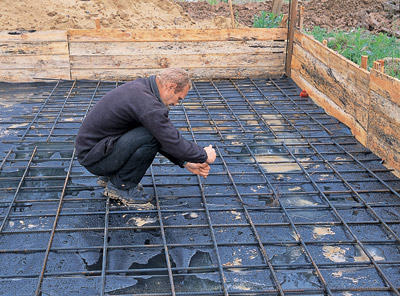

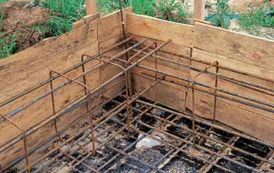

Гидроизоляции, вязке арматурного каркаса и отливке плиты предшествует установка дощатой опалубки
Ленты гидростекло-изола раскатываются по песчаному основанию и свариваются внахлест, образуя единую непроницаемую мембрану
Хорошо пролитая водой песчаная подушка будущего фундамента уплотняется виброплитой
Арматурный каркас вяжется проволокой

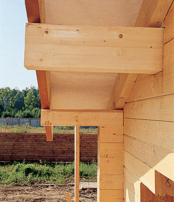

На ступени кладки фронтонов опираются горизонтальные прогонные балки
Ветровая доска карниза прибивается к выступающим за пределы стены прогонным балкам

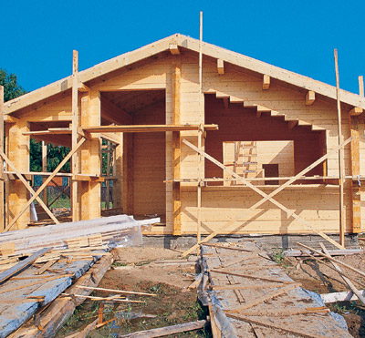

Ступенчатая кладка фронтонов позволяет создать наклонный проем под окно

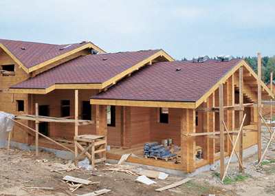

Мягкая черепица KATEPAL
- эффектный вариант кровельного покрытия дома
Завершающий этап кровельных работ- укладка коньковой плитки
На крыше с малым уклоном применяются подкладочные ковры. Вентиляционные проходки дополнительно герметизируются
Укладка мягкой черепицы ведется снизу вверх
По окончании кровельных работ в проемы между стропилами и прогонными балками помещается теплоизоляция крыши

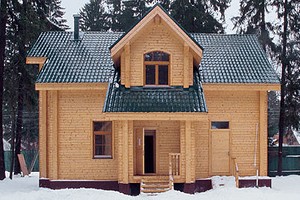

Наряду с элитарными постройками из клееного бруса на отечественном рынке деревянного домостроения появляется продукция, доступная семьям со средним доходом.
Грузите дома в ящики!
Дом серии К-160 площадью 163м2Тема предлагаемого читателям репортажа- сборка дома площадью 190м2 на предварительно подготовленном основании, длившаяся всего две (!) недели. Ещемесяц специалисты субподрядных фирм занимались отделкой и монтажом инженерного оборудования. Вы уже имели возможность ознакомиться с технологией строительства дома из бруса, узлы соединений которого размечаются и запиливаются на стройплощадке (об этом наш журнал писал в статьях "Дом, в котором стены помогают" и "Когда смекалки не занимать"). Такое здание строится качественно, но обходится заказчику достаточно дорого. Меж тем существует и относительно дешевая, альтернативная технология сборки типовых брусовых домов, изготавливаемых на заводе и доставляемых на стройплощадку в... ящиках! Она разработана предприятием "СОКОЛЬСКИЙ ДОК", входящим в состав "НАЦИОНАЛЬНОЙ ЛЕСОИНДУСТРИАЛЬНОЙ КОМПАНИИ". Сравнительно низкая стоимость построек объясняется их поточным производством на высокопроизводительном импортном оборудовании. Так, наиважнейшая операция- зарезка узла переруба- осуществляется на автоматическом станке швейцарской фирмы КRZI. Произведенные машинным способом узлы отличаются высокой точностью изготовления и не продуваются даже при шквальном ветре. Аведь изготовление подобных узлов вручную отнимает немало времени и сил.
Разница в стоимости между комплектом, произведенным заводским способом, и зданием, изготовленным и собранным вручную, достигает 50%. Квадратный метр дома индивидуального производства в среднем стоит $1000, а "промышленного" дома- $500.
Дом серии Б-204 площадью 202,9м2Доставка и хранение бруса в ящиках имеет ряд очевидных преимуществ. Для перевозки используются "еврофуры". Ящики прочны и хорошо герметизированы изнутри полиэтиленовой пленкой. Крышка защищена сверху рубероидом. Упакованный дом может храниться на открытом складе или стройплощадке до трехмесяцев. Каждый ящик пронумерован. Все детали и конструкции маркированы и уложены в порядке сборки, согласно заводской спецификации и сборочному чертежу. Спомощью крана ящики разгружаются так, чтобы на стройплощадке можно было найти и достать нужный элемент без лишних усилий. Детали заводского изготовления не требуют дополнительной доработки и сразу ставятся на место. По этой причине сборку дома удается закончить в рекордно короткие сроки и сразу приступить к отделке. При правильной организации работ строительство здания размером 200м2 под ключ длится 1,5-2месяца. То есть, имея необходимые навыки, такой дом можно собрать силами собственной семьи!

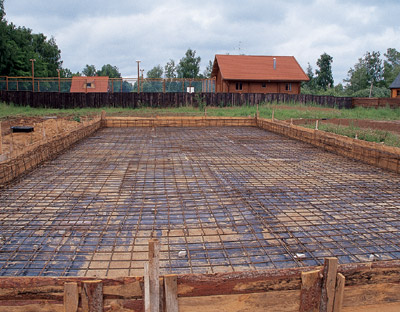

Строить можно где угодно, лишь бы место было для этого подготовлено. Внашем случае хозяину будущего дома досталась низина с высоким уровнем грунтовых вод. Сэтой проблемой удалось справиться следующим образом. Впервую очередь, на участке пробурили скважину. Насос и гидроаккумуляторный
Обустройство стройплощадки начинается с рытья траншей бак установили в заглубленном в грунт кессоне. Затем по всей площади основания дома на 70см в глубину убрали грунт, сделали подсыпку гравием (40см), а поверх устроили подушку крупного песка толщиной 30см. Втечение нескольких дней песок проливали водой из скважины и трамбовали вибродоской. Параллельно периметру будущего фундамента на расстоянии 2,5м от него вырыли траншеи двухметровой глубины. Во избежание пучения грунта и для организации дренажа на дно траншей подсыпали 30см крупного щебня. Вместах соединения траншей вкопали с четырех сторон дома бетонные дренажные колодцы. Их соединили стомиллиметровыми перфорированными дренажными трубами из полиэтилена в оплетке из специальной геоткани. Трубы засыпали сверху слоем (30см) крупного щебня, после чего траншеи закопали. Вдождливое время установленный в одном из колодцев дренажный насос отводит воду в придорожную канаву.
После того как песок уплотнился, по периметру плиты будущего основания дома сколотили дощатую опалубку высотой 70см. Пространство изнутри опалубки застелили слоем гидростеклоизола. Поверх него из прутка диаметром 14мм связали арматурный каркас плиты, а по периметру и в местах расположения несущих стен- вертикальный каркас цоколя дома. По металлокаркасу к будущим санузлам, кухне и электрощиту проложили асбоцементные трубы, по которым организовали подводку труб водоснабжения и отопления, а также кабельный ввод. Плиту толщиной 30см отлили из доставленного строительными миксерами бетона марки 300. После того как бетон приобрел относительную прочность, вертикальную арматуру обложили опалубкой и отлили бетонный цоколь высотой 40см (так пожелал заказчик). Для вентиляции пространства под черным полом в цоколе с четырех сторон оставили продухи 1515см, впоследствии закрытые решетками.

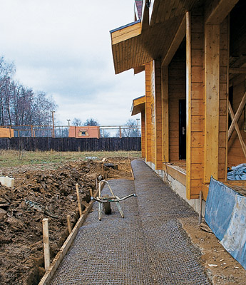

Как заказчик выяснил в дальнейшем, цоколь дома следовало делать выше. Он забыл о том, что снеговой покров может вплотную приблизиться к первым венцам. Ситуацию исправили, окружив фундамент двухметровой ширины наклонной бетонной отмосткой, которую легко чистить зимой и которая отводит воду от фундамента к дренажным колодцам в межсезонье. Отмостку толщиной 15см отливали по крупноячеистой кладочной сетке в один прием.

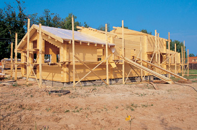

Брусья стен в перерубах плотно усаживаются кувалдойПорядок и приемы монтажа брусчатого дома из конструкций заводского изготовления несколько отличаются от описанных нами в предшествующих материалах. Попытаемся вместе проследить за процессом сборки здания и его заведения «под конек». Инженерные же и отделочные работы станут предметом рассмотрения следующей статьи.
Под нижнюю обвязку дома сделали подложку из полосы гидростеклоизола. Уложенный первым полубрус перекрыли полнотелым брусом с выпуском наружу в полдерева. Брусья первого венца со всех сторон обработали составом «Сенеж Огнебио» производства компании «СЕНЕЖ-ПРЕПАРАТЫ». Впоследствии этот же состав использовали для пропитки подоконных брусьев, торцов всех деревянных элементов, а также для финишного покрытия стен изнутри. Снаружи их обработали словацким защитным составом Belinka.
Первый венец зафиксировали на плите анкерными болтами диаметром 12мм. Последующие клали из полнотелых брусьев 140200мм с одной фаской, в паре образующих блок высотой 280мм. Межкомнатные перегородки первого этажа одновременно являются несущими стенами, поэтому сооружали их из бруса того же сечения.
Сборку стеновых элементов осуществляли с помощью тяжелой деревянной киянки, именуемой рабочими «машкой» (это название происходит от слова «махать»; впрочем, в нем определенно отражены и народные представления о женском характере). Удары наносили через деревянную проставку, защищающую брус от вмятин. Клиновидные шипы плотно вгонялись в пазы, образуя прочное и герметичное соединение. Во избежание растрескивания (бить по не имеющему опоры брусу нельзя) в местах оконных и дверных проемов брусья притягивали к стене ремнями, концы которых крепились к балкам пола.
Укладка межвенцовой теплоизоляции описываемой технологией не предусмотрена. Исключение составляют угловые соединения и пересечения брусьев. Вэтих местах клали листовой льноджутовый утеплитель, который обеспечивает непродуваемость угла в горизонтальной плоскости. Не применяли и стяжку брусьев шурупами, поскольку конструкция дома предполагает равномерные нагрузки на все стены. Согласно наблюдениям строителей, после завершения работ по устройству крыши и кровли в течение 1-2месяцев происходит равномерная усадка дома, после чего брусья никакой деформации уже не подвержены.

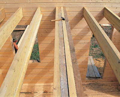

Одновременно с закладкой стен вели монтаж балок цокольного перекрытия и устраивали полы. Для этих целей использовались клееные балки сечением 27066мм, к которым с двух сторон прибивались черепные (опорные) бруски. Концы балок устанавливали на выступы цоколя и фиксировали на бетонном основании стальными уголками. Расстояние между балками составляет 60см. Поверх черепных брусков клали доски черного пола, на них- плиты минераловатного утеплителя ROCKWOOL толщиной 200мм, сверху плиты укрывали слоем парогидроизоляции "Ютафол Д". Настилание чистого пола шпунтованной доской толщиной 45мм начали после завершения основных сборочных работ. Доски к лагам не прибивали- эту работу плотники выполнили после того, как в доме начало функционировать отопление и влажность древесины стабилизировалась.
По достижении расчетной высоты стен занялись созданием пола мансарды. Для этого укладывались клееные потолочные балки, которые врезались в стеновые брусья заподлицо с поверхностью. Конструкция междуэтажного перекрытия почти повторяет устройство пола первого этажа с той разницей, что толщина утеплителя составляет в этом случае 100мм, а пароизоляция поверх него не кладется. Вкачестве потолочной доски применяли "евровагонку" (12,5мм). Полы второго этажа настилали также шпунтованной доской толщиной 45мм. Для сообщения с мансардой соорудили временную лестницу.
Дальнейшее возведение стен обуславливалось особенностями архитектурного проекта. Дом представляет собой сооружение с мансардой в центральной части и двумя разноуровневыми "крыльями" слева и справа от нее. Особенность конструкции крыш в "крыльях" заключается в применении промежуточных подстропильных балок (прогонов), опирающихся на выступы брусьев фронтона и стен мансарды. Эти балки надежно поддерживают клееные стропила, позволяя архитектору обойтись без ферм и дополнительных опорных элементов крыши. Врезультате дом изнутри выглядит значительно просторнее, чем снаружи.
