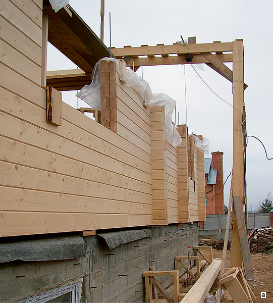

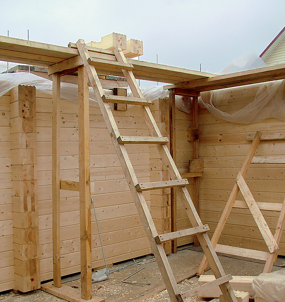

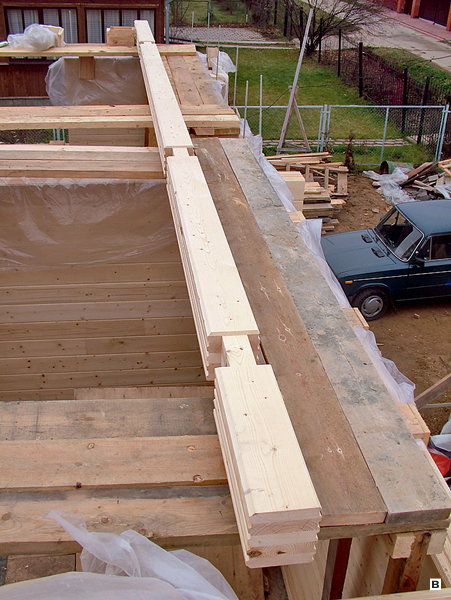

Ох, венцы клееные! Доставить брус длиной 12м от временного хранилища к месту укладки- дело непростое. Поднять его на стену помогает самодельный кран-балка (а), но дальнейшее перемещение возможно исключительно вручную (б)

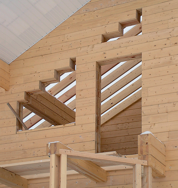

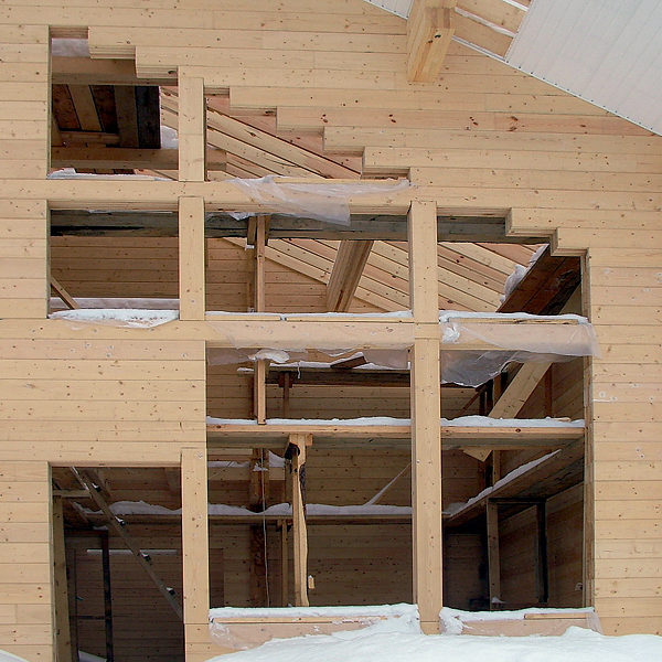

Ох, венцы клееные! Оконные проемы:
а- жесткость широкому проему придадут 1-2 цельных бруса;

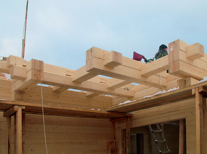

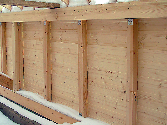

б- паз под установку обсадного бруска Ох, венцы клееные! Большие пролеты перекрыли, используя стеновой брус. Выглядит такое перекрытие мощным Ох, венцы клееные! Проемы меньших размеров перекрыли, применяя обрезные доски. По торцам их крепят к стенам стальными элементами

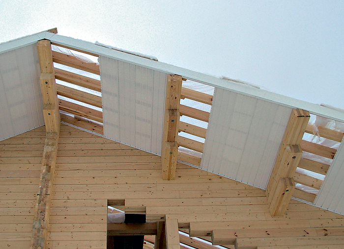

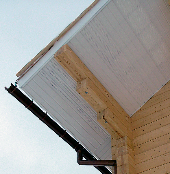

Ох, венцы клееные! Стропильная система изготовлена из обрезной доски 18040мм. Шаг стропил- 600мм Ох, венцы клееные! Выпуски и свесы кровли подшили белым сайдингом. Он будет хорошо сочетаться с цветом стен дома Ох, венцы клееные! Выпуск крыши должен быть такой величины, чтобы при косом дожде (15) он закрывал как минимум треть фасада

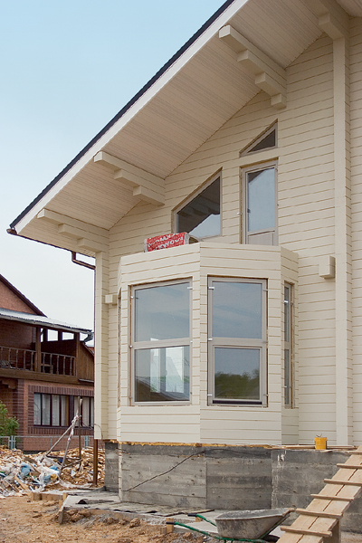

Ох, венцы клееные! Верх оконных проемов аккуратно подрезали, а затем установили в них современные окна с деревянными клееными рамами

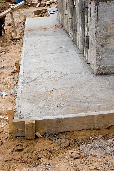

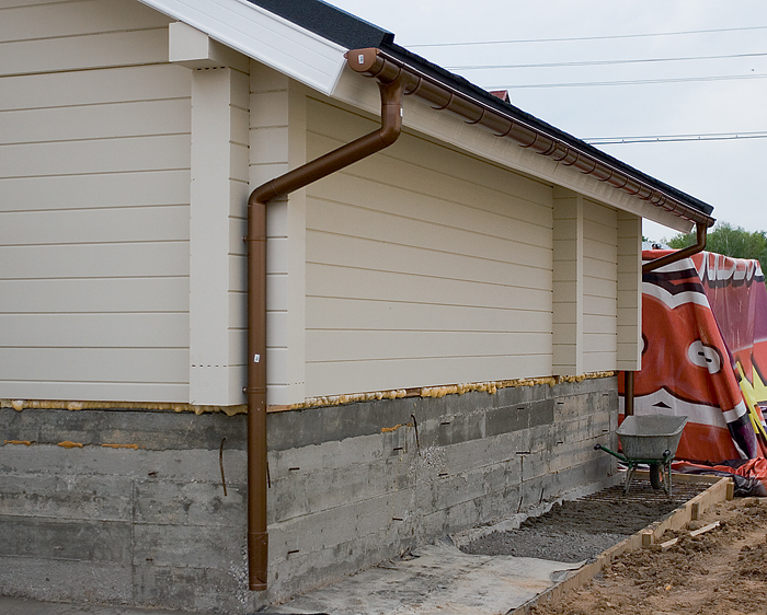

Ох, венцы клееные! Вокруг дома создали бетонную отмостку
Ох, венцы клееные!

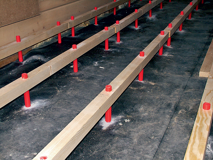

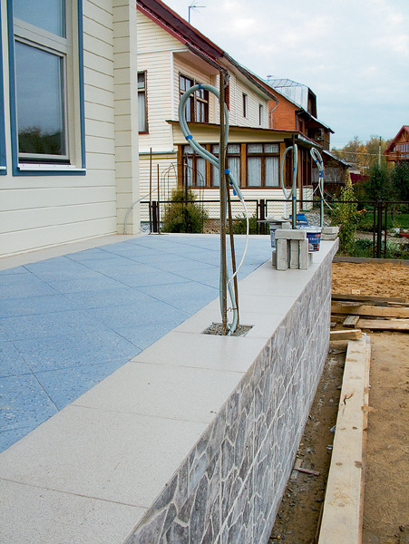

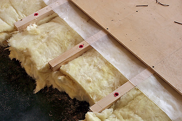

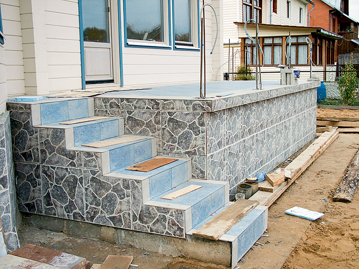

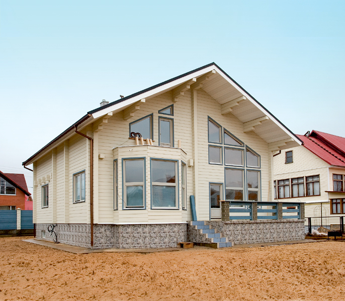

Ох, венцы клееные! Цоколь дома, боковые и рабочие поверхности летней веранды и лестниц отделали керамогранитом Ох, венцы клееные! Пол на регулируемых лагах Ох, венцы клееные! Между лагами пола уложили утеплитель, прикрыв его сверху пароизоляцией и водостойкой фанерой Ох, венцы клееные! Коллекторный узел водяных полов

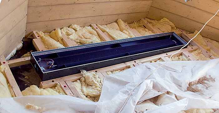

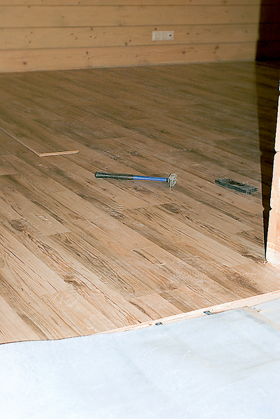

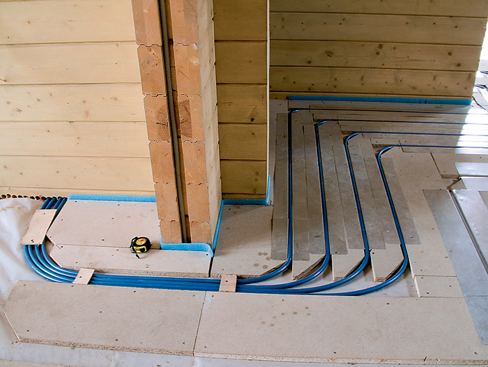

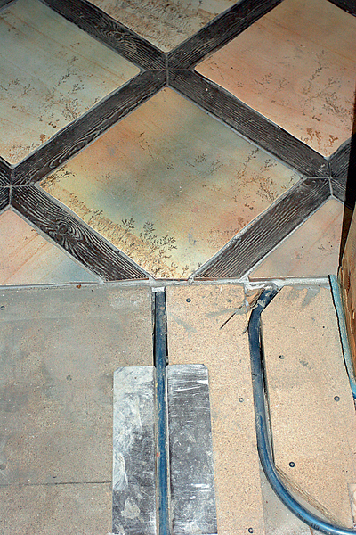

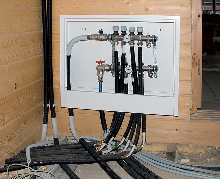

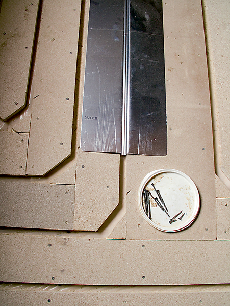

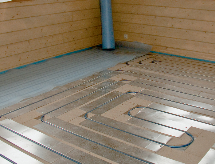

Ох, венцы клееные! Монтаж водяных теплых полов поверх фанерного настила полов на регулируемых лагах проводили с применением специальных теплоотражающих металлических пластин Ох, венцы клееные! Петли труб теплых полов укладывали по принципу спирали. Отдельные контуры проложили около наружных стен Ох, венцы клееные! "Узор" труб во всех помещениях, кроме кухни и санузлов, скрыли под ламинатом Ох, венцы клееные! В кухне и гостиной под окнами установили встраиваемые в пол конвекторы Ох, венцы клееные! Трубы теплого пола в кухне прикрыли плитами ГВЛВ

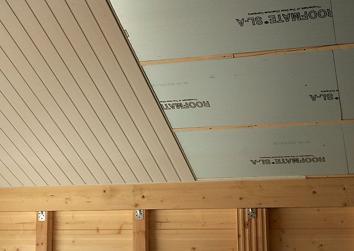

Ох, венцы клееные! Скаты крыши утеплили экструдированным пенополистиролом и обшили вагонкой. Ее покрыли тем же составом, что и стены внутри дома

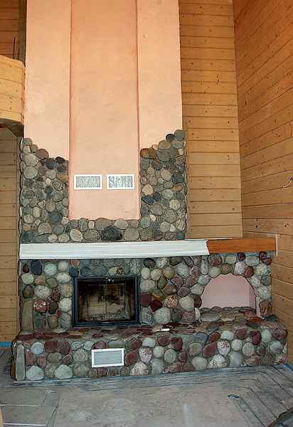

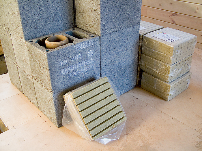

Ох, венцы клееные! Украшением гостиной стал большой камин с закрытой топкой. Он подсоединен к сборному керамическому дымоходу UNI (Schiedel). Портал камина не случайно так велик- внутри его спрятан дымоход внушительных размеров Ох, венцы клееные! Около канала фрезой вырезают необходимое количество отверстий под розетки

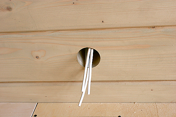

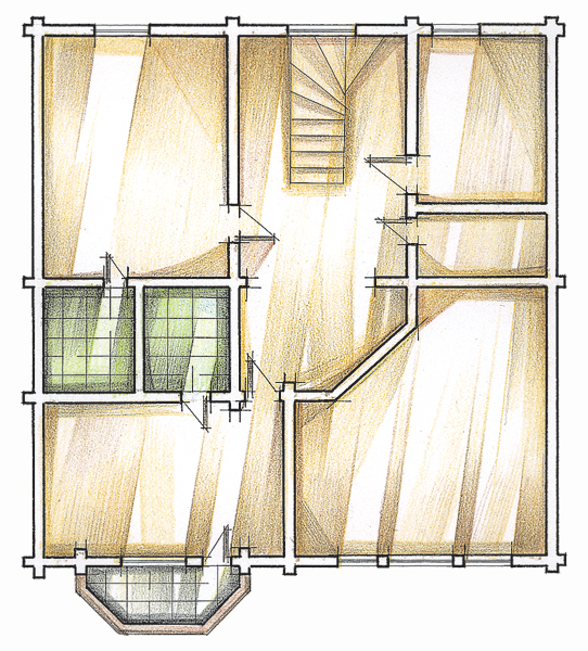

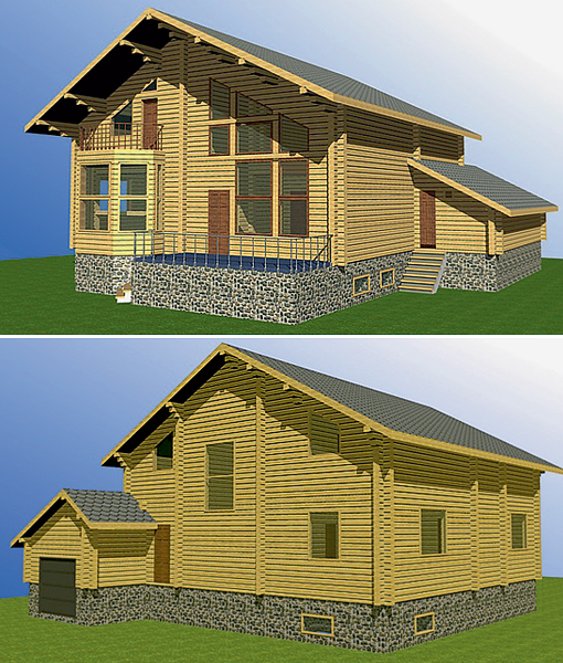

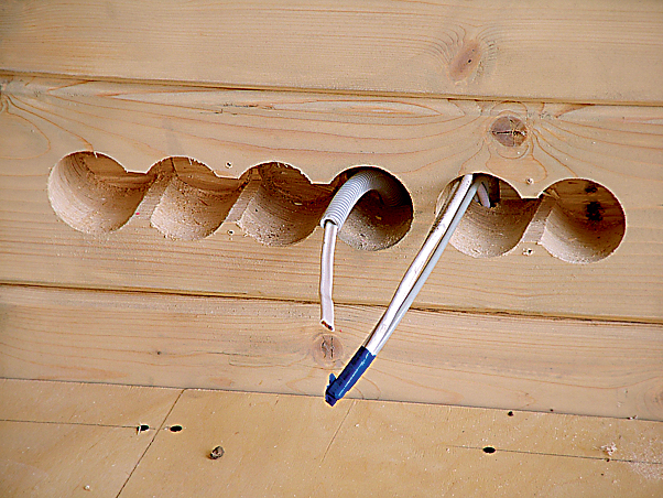

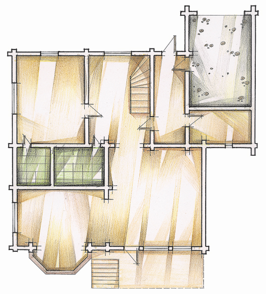

Ох, венцы клееные! Внутри канала кабели в соответствии с нормативными требованиями находятся в гибком металлорукаве Ох, венцы клееные! Эскизный проект дома, полученный в результате компьютерной проработки Ох, венцы клееные! Стропила гаража одним концом прикреплены к стене дома, а второй конец лежит на обвязке каркаса
Ох, венцы клееные! План первого этажа Ох, венцы клееные! План второго этажа

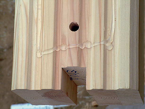

Ох, венцы клееные! Герметик на поверхности клееного бруса Технология создания клееного бруса выглядит следующим образом. Сначала сосновые или еловые бревна "распускают" на доски (многие производители минуют эту стадию, закупая не бревна, а уже готовые доски). Затем производят их выборку (разбраковку). Отобранный материал сушат в термокамерах (при мягких режимах сушки) до относительной влажности 122%, после чего простругивают с четырех сторон для получения точной геометрии. Далее вырезают дефектные места (выпадающие сучки ит.п.). Итог всего этого процесса- относительно короткие дощечки, которые сращивают по длине с помощью так называемых мини-шипов, в результате чего получаются доски-ламели. Их еще раз строгают, а затем на специальных прессах склеивают в брус, располагая как одной стопой (в этом случае максимальное количество склеиваемых ламелей- пять), так и двумя (тогда ламелей- шесть, что встречается в основном у финских производителей). Но независимо от метода склейки смежные ламели располагают так, чтобы направления древесных волокон (годовых колец) были противоположны,- тогда одна доска компенсирует деформации изгиба, возникающие в другой. Для склейки используют специальные высокопрочные, водостойкие и, как утверждают производители, экологически чистые клеи, не нарушающие способность древесины "дышать" (качество склеивания должно соответствовать международному стандарту DIN EN 204, класс водостойкости- не менее D4).

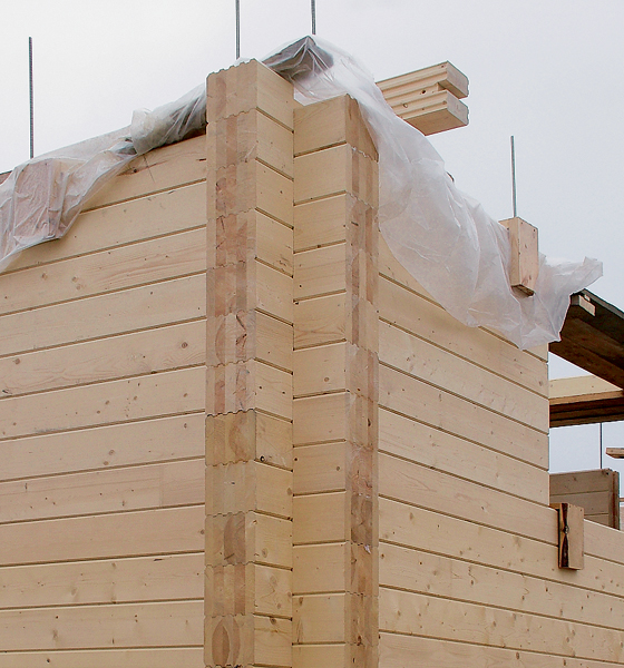

Ох, венцы клееные! Брусья в стене стягивают резьбовыми шпильками, наращивая их с помощью втулок Данная технология изготовления обеспечивает клееному брусу определенные преимущества по сравнению с брусом цельным: во-первых, бо/льшую прочность, во-вторых, пониженный уровень внутренних напряжений, а значит, и меньшую вероятность появления трещин и других дефектов, а также деформации как отдельных частей, так и конструкции в целом при сезонных и прочих изменениях температурно-влажностного режима. В-третьих, особый профиль позволяет подгонять брусья очень плотно- таким образом получается стена, максимально приближенная по теплоизолирующим свойствам к сплошной деревянной. Но самое главное- вертикальная усадка конструкции из клееного бруса не превышает 1% (усадка дома из материала с естественной влажностью намного больше). Следовательно, нет необходимости дожидаться окончания усадки сруба- и внешнюю, и внутреннюю отделку можно начинать сразу после того, как он собран. Врезультате общий срок строительства значительно сокращается (около 1 мес уходит на производство запроектированного комплекта деталей и от 2 до 6 нед- в зависимости от габаритов дома- на сборку). Иеще одно преимущество. Те, кто желают сохранить естественный цвет и рисунок дерева при отделке, могут ограничиться нанесением на стены (изнутри и снаружи здания) бесцветного или слаботонирующего декоративно-защитного состава. Так значительно экономятся время и средства.
Ох, венцы клееные! От дождя и снега верхние брусья стены прикрывают полиэтиленовой пленкой. Чтобы ее не сорвало ветром, применяют специальные "прищепки" Ив заключение этого подраздела- несколько отличительных черт клееного бруса фирмы "Русский Запад". Он склеен из пяти ламелей (применяют клей производства международного концерна Akzo Nobel). Сейчас этот брус является одним из самых крупногабаритных на российском рынке. Его ширина- 200мм, высота- 177мм. Максимальная длина достигает 12м, что позволяет строить дома с внутренними помещениями значительных размеров, сводя к минимуму количество так называемых перерубов (они нужны, так как придают стенам требуемую жесткость). Длинномеры используют, как правило, на нижних и верхних венцах, образуя своего рода жесткий каркас.

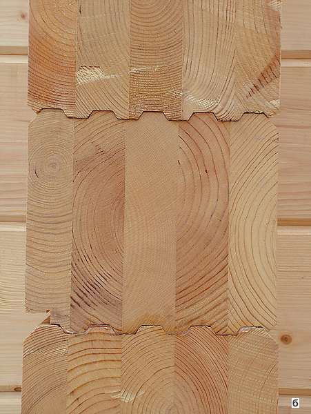

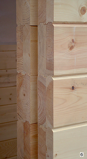

По профилю брус более сложен, чем продукция большинства производителей: на его верхней и нижней поверхностях фрезеруют не один паз и гребень, а сразу четыре. Конечно, это заметно усложняет как производство, так и процесс сборки, но зато, по мнению создателей бруса, позволяет значительно снизить "продуваемость" стен. Влажность материала- 10-12%.

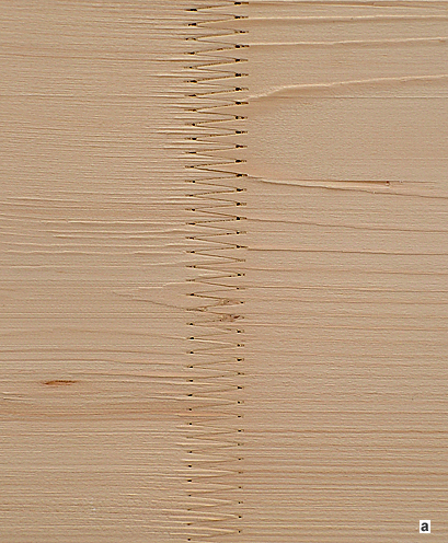

Клееный брус 200177мм в деталях:
а- ламели сращивают на мини-шип;
б- брус склеивают из пяти ламелей (сложный профиль позволяет получить непродуваемое соединение без уплотнителей);
в- деталь стены длиной 12м;
г- номер детали наносят на поверхность соединительной чаши.

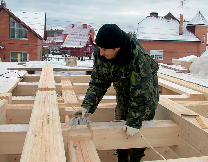

Ох, венцы клееные! Зима- не повод прекратить сборку дома. Но и забот она прибавляет. Прежде чем уложить на место следующий венец, приходится тщательно очищать уже установленный Если поступить, как рекомендуется, то те же инженеры-строители, ориентируясь на принесенные вами наброски или ранее осуществленные проекты, создадут на компьютере эскизный проект, уже адаптированный к клееному материалу (при использовании существующего проекта сумма оплаты услуг окажется минимальной). Там будут показаны все фасады, окна, планы этажей ит.п. По этому эскизу вам просчитают примерную стоимость комплекта деталей для дома, правда без учета доставки и сборки. Вот теперь, если вы захотите улучшить проект, можете отправляться к архитектору. Идоработка этим специалистом готового проекта обойдется дешевле, чем разработка того же проекта с нуля. Следует учесть, что при внесении изменений архитектор должен консультироваться со строителями.

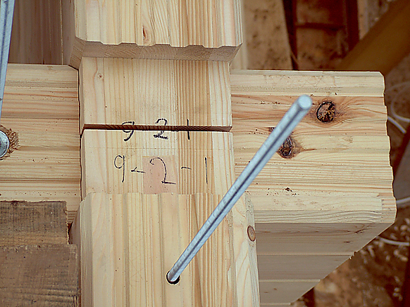

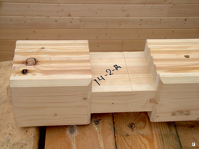

Маркировка. При производстве каждой детали присваивают персональный буквенно-цифровой номер, обозначающий тип бруса, ось, ряд и порядковый номер детали в нем. Маркировку наносят на поверхность чаш, и после сборки ее не видно. Почему она необходима? Во-первых, чтобы строители точно знали, куда они должны устанавливать ту или иную деталь. Во-вторых, представьте, что при транспортировке или разгрузке одна из деталей... утеряна. Спомощью компьютера производитель легко найдет аналогичную из другой стены (если таковая есть), что позволит заменить утраченную и исключить простой бригады сборщиков, ну а потом выполнит новую и срочно отправит ее на стройку.

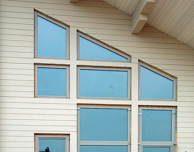

Ох, венцы клееные! Оконные проемы как простой, так и сложной формы проектирует компьютер. При прорисовке треугольных проемов он доводит торец бруса до контура линии и переходит на следующий венец. Витоге верх проема напоминает пилу Вариантов сборки несколько больше- три. Первый: сборка осуществляется силами сборочной бригады производителя во главе с прорабом. Такая услуга обойдется примерно в 25-30% стоимости материала, зато избавит от головной боли и упомянутых расписок за прием каждой партии бруса. Второй: дом собирает нанятая вами бригада строителей, помогать которым в первые день-два, а также бесплатно учить будет присланный с завода прораб. Правда, по истечении этого срока он с объекта уедет, и командование стройкой ляжет на ваши плечи. Третий вариант: заключение договора на так называемый шеф-монтаж- тогда прораб станет периодически приезжать на объект и контролировать процесс (3 тыс.руб. за 1 день работы).

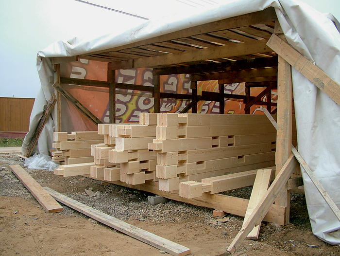

Временное хранение
Ох, венцы клееные! Брус на участке должен находиться в укрытии, надежно защищающем его от дождя Клееный брус- материал, скажем так, нежный, и просто бросить его на улице под дождем, а тем более в луже, нельзя. Торцы очень быстро наберут влагу (древесина буквально всасывает воду вдоль волокон), и намокший брус, уже будучи собранным в конструкцию, под влиянием интенсивного солнечного облучения (читайте- нагрева) может треснуть. Особенно часто трещины возникают на торцах бруса- в выпусках. Они могут появиться и позднее- на стадии сдачи объекта, например вследствие резкого перевода системы отопления на интенсивный режим работы. Однако в любом случае потрескаются только отдельные фрагменты ламели, но не брус целиком. Ивне зависимости от условий их расклеивание происходить не должно. Кстати, при строительстве из клееного бруса в ламелях всегда образуется небольшое количество трещин, даже если не было резких изменений температурно-влажностного режима. Причина проста: внутренние напряжения в древесине.

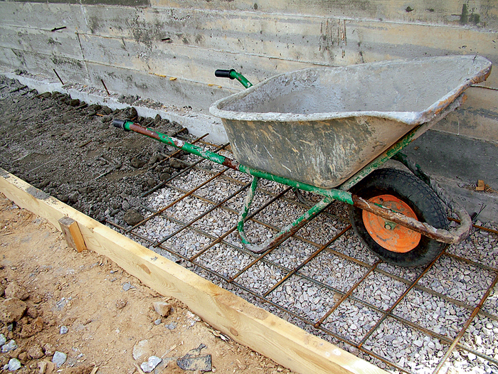

Фундамент

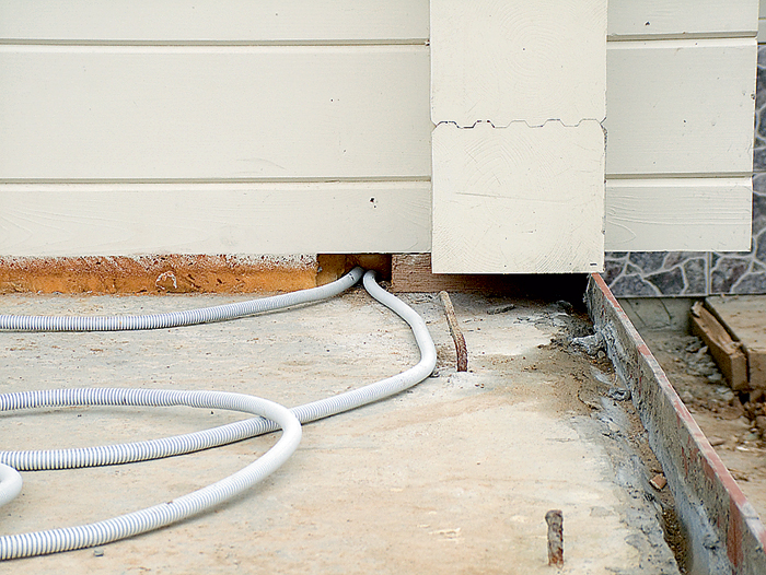

Ох, венцы клееные! Кабели освещения веранды, прежде
чем спрятать в бетонной стяжке, "одели" в ПВХ-оболочку Исходя из результатов проведенных инженерно-геологических изысканий, для здания выбрали монолитный ленточный фундамент с глубиной заложения ниже точки промерзания грунта (в данном случае- около 1,7м). Было решено сделать также небольшие подвалы для котельной и погреба. Такой тип фундамента мы подробно описывали совсем недавно (статья «Даешь новоселье сразу!»), поэтому повторяться не станем. Остановимся лишь на отличии, которое состояло в том, что монолитной железобетонной плитой перекрыли не только помещения котельной и погреба, а всю площадь под домом. Стены подвалов снаружи и поверхность цокольного перекрытия гидроизолировали с помощью битумных наплавляемых материалов.

Ох, венцы клееные! Если во время строительства выясняется необходимость изготовления дополнительного канала или увеличения диаметра просверленного еще на заводе канала под электрокабели- это выполняется на месте. После сборки сделать ничего уже нельзя Технология сборки предельно проста: надо всего лишь найти во временном хранилище необходимую деталь, принести на сборочную площадку и установить на место, «захлопнув» соединительные замки-чаши. Рассмотрим подробнее ключевые моменты.

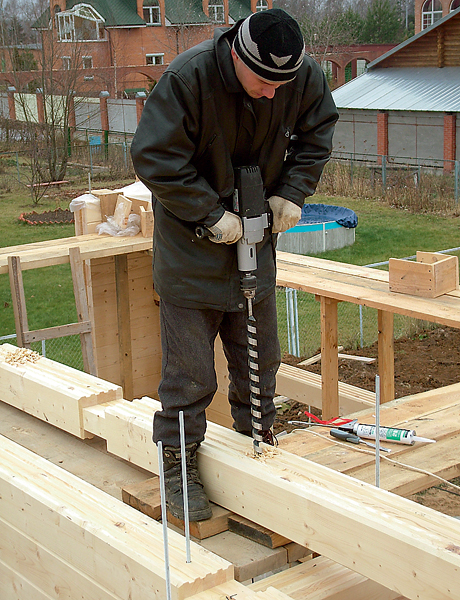

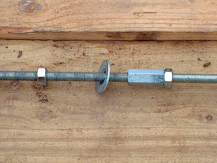

Вертикальная стяжка. Минимизации усадки способствует принудительная стяжка конструкции шпильками из оцинкованной стали (длина- 1м, диаметр- 12мм). Такие стяжки в обязательном порядке устанавливают в выпусках бруса (снаружи), в технологических перерубах (снаружи и внутри), по бокам оконных и дверных проемов и во фронтонах. Места их установки указаны в рабочей документации, а установочные отверстия просверлены еще на заводе.
Ох, венцы клееные! Крышу и стены гаража утеплили изнутри экструдированным пенополистиролом и обшили вагонкой Установка шпилек начинается на стадии монтажа нижнего венца. На конец первого отрезка шпильки накручивают гайку с шайбой, а затем вставляют его в имеющееся отверстие. При этом гайка с шайбой находятся под брусом. Кстати, такое их расположение позволяет производить подтяжку конструкции после того, как произойдет ее полная усадка: под выпусками имеется относительно свободный доступ к гайкам. Далее собирают еще один-два венца, после чего стягивают их гайкой с шайбой.
Ох, венцы клееные! Чтобы придать стене гаража еще большее сходство со стеной дома, к ней прикрепили короткие отрезки клееного бруса, имитировав таким образом выпуски. Нивелирующий зазор между фундаментом и брусом заполнили пеной. Позднее излишки пены подрежут, нанесут слой мастики, а затем установят отлив. Точно так же закроют зазоры по периметру дома При затяжке шайба ложится не на поверхность бруса, а на дно углубления в нем, фрезеруемого уже на месте (его диаметр несколько больше, чем шайбы, а глубина- не менее чем две высоты гайки). Врезультате гайка оказывается утопленной в брусе. Идаже если величина усадки превысит запланированную, опустившийся верхний брус на гайке не подвиснет.
Иеще один важный момент. Часто в зимнее время точка росы точно попадает на металлическую шпильку в центре стены. Если канал, через который она пропущена, имеет достаточный объем (все каналы- одного диаметра, поэтому объем обусловлен протяженностью канала), то на шпильке станет конденсироваться влага и стекать с нее каплями. Понятно, что нижний брус начнет подгнивать. Однако в рассматриваемом случае этого как раз и не происходит, прежде всего потому, что канал поделен по длине на небольшие отрезки гайками и шайбами. Чтобы улучшить изоляцию этих отрезков друг от друга, соединение заливают герметиком. Конденсат же, образующийся в малых объемах, особой опасности не представляет.

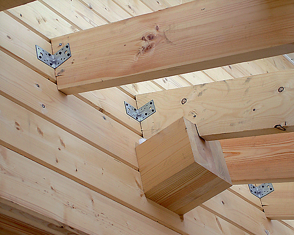

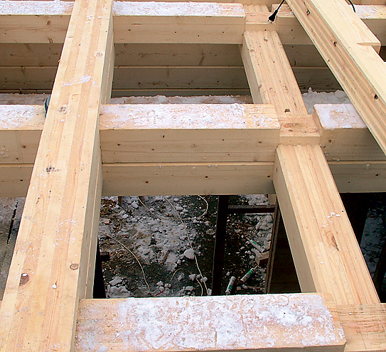

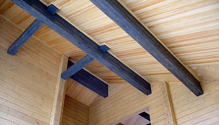

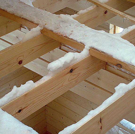

А дальше были перекрытия, которые над большими пролетами создавали из того же стенового бруса, а над малыми- из обрезной доски. Была стропильная система из той же обрезной доски и смонтированная на ее основе утепленная кровля, крытая металлочерепицей MetroBond (Бельгия). Внутри дома стены покрыли прозрачным защитным составом, снаружи- непрозрачным белым. Аеще были полы по регулируемым лагам и уложенные поверх них водяные теплые полы, а также многое другое, о чем лучше всяких слов расскажут фотографии.
