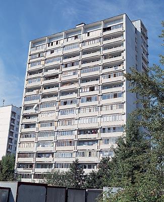

Однокомнатная квартира для многих становится первым собственным жильем. И
Речь пойдет о панельно-блочных башнях коридорного типа, в которых может быть 12, 14 или 16

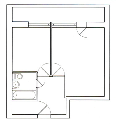

План помещений до реконструкции

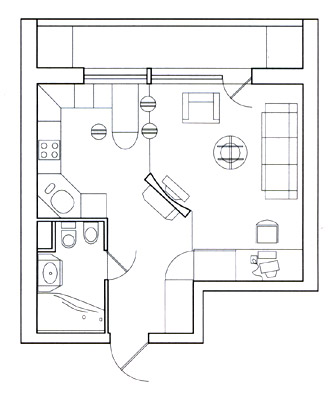

Сильные стороны проекта:
Интерьер выдержан в стиле минимализма. Несмотря на скромные размеры квартиры, продуманное сочетание форм создает в ней ощущение легкости и даже некоторого простора. Определяют интерьер прямые линии, металл, стекло, светлое дерево.
Чтобы грамотно организовать пространство и выделить спальню в отдельную зону, пришлось демонтировать перегородку по центру квартиры и возвести другую, под углом к несущим стенам. Кухня оборудована минимальным набором мебели и техники (электрическая плита, холодильник), ежедневная сложная готовка здесь явно не подразумевается. Перенесение кухонного блока в центральную часть квартиры дало возможность объединить его с обеденной зоной гостиной, но потребовало незначительного удлинения сантехнических коммуникаций. Спальню удалось выделить в отдельную зону, тем самым обособив ее. Площадь санузла увеличилась за счет подсобного помещения- прежней узкой гардеробной.

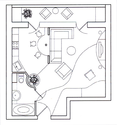

Этот проект адресован семье без детей, людям общительным и веселым, часто принимающим у себя гостей. В

Перед вами квартира для студента. Его хобби
При перепланировке были снесены все перегородки. Новые, из ГКЛ на металлическом каркасе, возводились в ванной и гардеробной. В
Кухня и санузел расширены в результате переноса перегородок. На кухне оборудован подвесной потолок с подсветкой. В

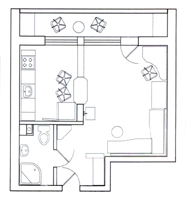

Квартира решена единым объемом с зонированием на кухонно-обеденную, приватную и рабочую зоны. Концепция проекта заключается в рациональном использовании существующей небольшой площади и превращении «типовушки» в удобное нестандартное жилье.
Как и в предыдущем варианте, все старые перегородки демонтируются и новые возводятся из ГКЛ на металлическом каркасе. Таким образом, за счет гардеробной расширяется ванная комната. А
В этом проекте присоединение лоджии не предусмотрено, однако задумано устройство второго выхода на нее. Двери лоджии полностью остеклены, также используется безрамное остекление Elegant (Финляндия). Все это вместе улучшает инсоляцию интерьера.
На кухне и в ванной оборудован теплый пол

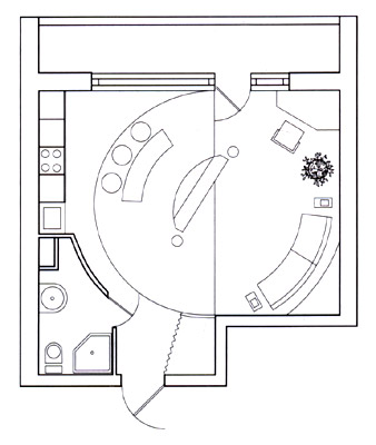

Девиз этого проекта- больше открытого пространства. Старые перегородки сносятся. Материалом для новых служат гипсокартонные листы с применением алюминиевых профилей (технология ТИГИ-KNAUF). Использование стеклоблоков в санузле и спальне смягчает визуальное восприятие пространства. Кроме того, ванная становится доступной для естественного света.
Интересное решение предложено для спальни
Для отделки стен санузла используется мозаичная плитка, частично покрытая влагостойкой краской. Кроме того, применяются зеркала, лентой опоясывающие санузел по периметру. В
В прихожей на полу
В санузле, рядом с техническим шкафом, установлена стиральная машина. Над ней подвешены стеклянные полки для туалетных принадлежностей. Вся сантехническая разводка скрыта в техшкафу, там же спрятаны водонагреватель и фильтр очистки воды.
Лоджия утеплена, а на месте демонтированных оконных блоков устроены раздвижные стеклянные перегородки. Пол санузла, прихожей, кухни и лоджии можно оборудовать системой подогрева.
Вместо гардеробной предлагается шкаф с распашными дверями (в
Цветовая гамма квартиры строится на натуральных, природных, «экологических» оттенках. Зелено-голубые стеклоблоки, коричневато-зеленое панно над кроватью (гобелены либо стенная роспись акриловыми красками), матовые стекла и мебель кухни не будоражат глаз, а настраивают на отдых и расслабление в собственном уютном уголке большого города.

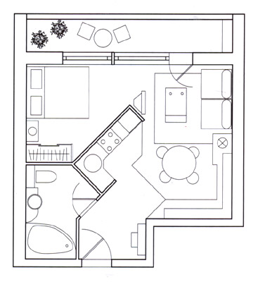

Кухню предлагается расположить на подиуме, установка которого потребует сварки металлического каркаса. Подиум имеет выдвижные ящики, а также заключает в себе большой встроенный шкаф с распашными дверями.
Почетное место в гостиной занимает диван-трансформер, легко преобразующийся в двуспальную кровать. Рабочее место находится рядом с диваном. Стол достаточно велик для того, чтобы вместить всю необходимую офисную технику (компьютер, принтер, сканер).
Часть стены около подиума можно оставить свободной, здесь будет крепиться кронштейн для TV.
В квартире совсем немного мебели. Поэтому все, кроме кухни, предполагается изготовить на заказ: шкаф-купе для прихожей, столешницу для так называемой обеденной зоны, рабочий стол нестандартной формы, полки, стеллажи и даже тумбочку.
