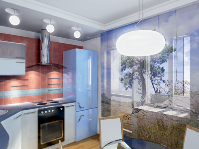

Однокомнатная квартира общей площадью 40,9<nbsp/>м<sup>2</sup>Штора-пейзаж позволяет связать разрозненные и разноцветные элементы интерьера в гармоничную картину Однокомнатная квартира общей площадью 40,9<nbsp/>м<sup>2</sup>Ванная комната оформлена в стилистике яхты. Деревянный борт и палубный пол покрыты керамогранитом под дерево, и даже каркас шторок-экранов напоминает такелаж Однокомнатная квартира общей площадью 40,9<nbsp/>м<sup>2</sup>План после переустройства

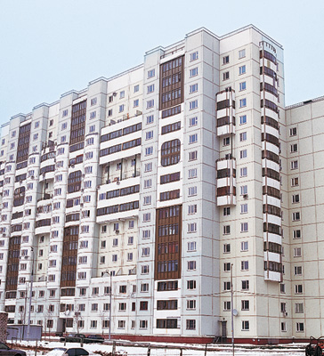

Жилой панельный дом серии И155
Конкурс проектов для дома серии И155 продолжается. Мы уже рассмотрели трех- и двухкомнатную квартиры в статьях «Стандарт нового поколения» и «Стандарт нового поколения-2». На сей раз на ваш суд выносится однокомнатная квартира со своими особенностями.
Компоновочная схема индивидуальной серии панельных домов И155, по словам разработчиков (ГипроНИИ РАН совместно с МНИИТЭПом и Моспроектом), напоминает детский конструктор: из одних и тех же деталей, по одной и той же технологической схеме можно собирать здания разной конфигурации (башенного типа, многосекционные) и этажности (от 12 до 24 этажей), с разными типами квартир.
Основные конструктивные элементы этой серии- внутренние несущие стены и наружные трехслойные несущие панели длиной 7,2м. Стены дома трехслойны: монолитный железобетон- минеральный утеплитель- монолитный железобетон. Вкачестве утеплителя используется современная негорючая минеральная вата. Толщина наружных фасадных стен- 320-400мм, торцевых- 440-540мм. Внутренние межквартирные стены несущие, железобетонные, без утеплителя, толщина- 200мм.
На окнах устанавливаются стеклопакеты в экологически чистых деревянных рамах. Свнутренней стороны стеклопакеты оснащаются специальным энергосберегающим стеклом. Теплотехнические и архитектурные характеристики зданий отвечают современным требованиям. Квартиры оборудованы просторными кухнями и балконами, а также, в зависимости от планировки, могут иметь эркеры. Венткороб расположен на кухне и обслуживает два помещения, требующих вентиляции,- кухню и ванную.

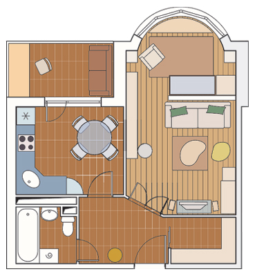

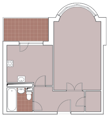

Однокомнатная квартира общей площадью 40,9<nbsp/>м<sup>2</sup>План до переустройства

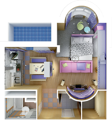

В ожидании праздника
Сильные стороны проекта:
  • оборудование новых мест для хранения вещей- гардеробной и встроенного шкафа
  • создание просторной прихожей, куда проникает дневной свет
  • размещение полноценной кровати и дивана в гостиной
  • создание в комнате антресолей без уменьшения высоты потолка
Слабые стороны проекта:
  • спальная зона не изолируется от кухни-столовой и прихожей
  • открытое пространство требует мощной вытяжки
  • нежелательная ступенька-подиум высотой 15см в гостиной
  • уменьшение жилой площади на 0,9м2

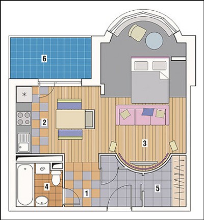

В этом проекте дизайнерская мысль на очередном витке своего развития окунает нас в коктейль идей шестидесятых и восьмидесятых годов. От шестидесятых взяты скругленные углы, грубые фактурные поверхности, геометрический рисунок текстиля (сочетания кругов и квадратов). Из восьмидесятых- яркие «дискотечные» краски мебели и деталей оформления.
Все решения доступны и демократичны. Одну из стен гостиной-спальни предлагается облицевать белым декоративным камнем под кирпич- искусственным доломитом. Другие стены квартиры оклеиваются или просто обоями, или обоями под покраску. Потолки преимущественно выравниваются и красятся. Только в нескольких, особо значимых местах- у карнизов и над кухонным столом- предусмотрены подвесные конструкции из гипсокартона.
Квартира-студия рассчитана на двух обитателей, людей творческой профессии, которые порой устраивают приемы. Можно использовать жилье и как салон для проведения выставок собственных работ. Обстановка, рождающая множество воспоминаний и ассоциаций, создает приятный фон для работы и отдыха. Старые перегородки сносятся, нетронутыми остаются только стены ванной. Стены украшаются геометрическим рисунком из плитки трех цветов: белого, серого и оранжевого. Раковина переносится на противоположную стену, а на ее место устанавливается стиральная машина.
Вгостиной-спальне для разделения пространства организуется подиум высотой 15см и устанавливается низкая кровать. Вообще-то в небольших квартирах ступеньки нежелательны, но в данном случае подиум находится вне зоны интенсивного движения и не представляется травмоопасным. Высокий подиум сделан для того, чтобы с кровати можно было смотреть телевизор и диван не заслонял экран. Ножки кровати различаются по высоте- в изножье они длиннее, поскольку стоят на основном полу, а в изголовье короче, так как опираются на подиум.
На подиум предлагается положить ковровое покрытие, а на остальную поверхность пола ламинат. Под потолком гостиной-спальни можно устроить задернутые шторами антресоли. Струнная система освещения позволит акцентировать внимание на нужных деталях интерьера или происходящих здесь событиях.
Спинка кровати отгораживает небольшое пространство в эркере- его можно использовать и как уединенный уголок для отдыха, и как мини-кабинет. Особенно если вдоль всего полукруглого окна установить широкий подоконник, который вполне заменит столешницу.
Основное место для работы за компьютером организуется в кухне-столовой, за обеденным столом. Кнему присоединяется выстроенная из ГКЛ колонна с нишей. Колонна облицовывается камнем под кирпич, как и стена гостиной. Ниша закрывается шторкой и способна служить стеллажом для книг. Сдвух сторон от стола устанавливаются не стулья, а лавки- так можно усадить больше гостей.
Стену, вдоль которой располагается гарнитур, лучше облицевать доломитом, пол в рабочей зоне- плиткой, а остальные полы застелить ламинатом. Гардеробная оснащается откатными дверями, а шкаф- распашной дверцей. Из прихожей открывается интригующий вид на стеллаж- "очаг"- хочется подойти и как следует его рассмотреть.

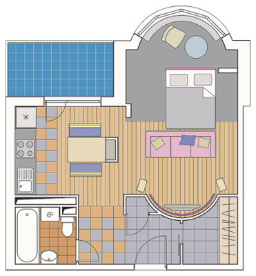

Однокомнатная квартира общей площадью 40,9<nbsp/>м<sup>2</sup>Вгостиной-спальне необходимо установить диван с низкой спинкой, чтобы он не мешал смотреть телевизор с кровати Однокомнатная квартира общей площадью 40,9<nbsp/>м<sup>2</sup>Ниша, в которой хранятся книги и компьютерная техника, выкладывается из кирпича и напоминает старый очаг, что вполне уместно на кухне Однокомнатная квартира общей площадью 40,9<nbsp/>м<sup>2</sup>Обрамления для картин делаются из фанеры и крепятся к стене на металлических стержнях Однокомнатная квартира общей площадью 40,9<nbsp/>м<sup>2</sup>Большое зеркало в простенке слева от эркера создает иллюзию, будто там есть проход еще в одно помещение Однокомнатная квартира общей площадью 40,9<nbsp/>м<sup>2</sup>План после переустройства

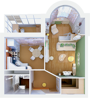

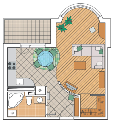

Окно в Париж
  • создание просторной прихожей, куда проникает естественный свет
  • оборудование ниши для холодильника в кухне-столовой
  • замена корпусной мебели вместительной гардеробной
  • увеличение площади ванной за счет прихожей на 0,9м2
  • спальное место никак не изолируется
  • отсутствие стационарного спального места (ежедневно раскладывать диван утомительно)
  • запахи готовки с кухни идут прямо в жилое пространство, так что требуется мощная вытяжка
  • проектом не предусмотрено место для хранения верхней одежды в прихожей

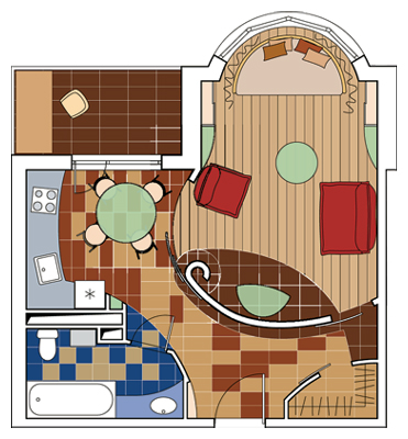

Отправной точкой для предлагаемого проекта стал образ и стиль жизни обитателей квартиры- семейной пары, которая хочет уединиться и отдохнуть от напряженных деловых будней. Этому должно способствовать открытое пространство с современным дизайном, спокойной колористикой и удобной обстановкой.
Вотделке квартиры используются оливково-зеленый цвет и природные тона деревянных поверхностей. Фоном для них служат бело-серые, с зеленоватым отливом, стены кухни, прихожей и гостиной. Аэффект колористического разнообразия возникает за счет разных оттенков одного цвета и фактур декоративной штукатурки.
Романтическое настроение придают интерьеру подсвеченные витражи в полукруглой стенке, которая отделяет гостиную от прихожей. Витражный рисунок с цветочным сюжетом можно выполнить в импрессионистской манере. Это активное цветовое пятно неминуемо привлечет взгляд- окно в другой мир, «окно в Париж».
Гардеробная и ванная увеличиваются за счет площади прихожей. Гардеробная становится глубже и вместительнее. Вход в это помещение устраивается из гостиной, а его содержимое скрывается от глаз раздвижными дверями из MDF с небольшой вставкой из матового стекла.
Вванной комнате набор стандартной сантехники предлагается заменить умывальником с широкой столешницей и угловой ванной. Рядом с нею, в углу, поместится стиральная машина с вертикальной загрузкой белья. Пол покрывается желто-коричневой плиткой. Ана белоснежной облицовке стен делаются вставки из плитки со стилизованным изображением деревьев- это продолжение «художественной» темы, начатой в картинах-витражах на криволинейной перегородке прихожей.
Через открытый проем, ведущий на кухню, и цветные стекла витражей дневной свет будет проникать в прихожую. Это помещение оформляется в светлых тонах, отчего кажется еще более просторным.
Прихожая и кухня объединяются "ковром" из светлой плитки. Только обеденная группа у окна выделяется зеленоватой, с переходами цвета, облицовкой пола. Глянцевая плитка кладется в виде круга, вторя контуру стеклянной столешницы. Кухонный гарнитур занимает две стены. Казалось бы, для двоих этого много, но зато все подробности быта спрятаны за фасадом кухонной мебели. Массивный холодильник удобнее установить в нише рядом с венткоробом- так он не отнимет место у комнаты.
Угловой диван, который используется как спальное место, по замыслу автора проекта делит гостиную на две части. Содной стороны- зона отдыха перед телевизором или с книгой. Сдругой стороны, в эркере, предусматривается туалетный столик. При желании здесь также можно устроить небольшой зимний садик.
Пол гостиной покрывается паркетной доской. Граница между теплым золотистым деревом и светлой плиткой в зоне кухни плавно изгибается.

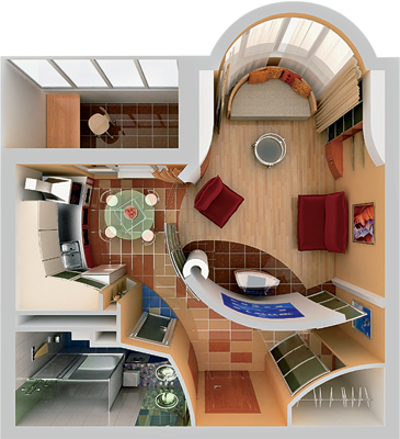

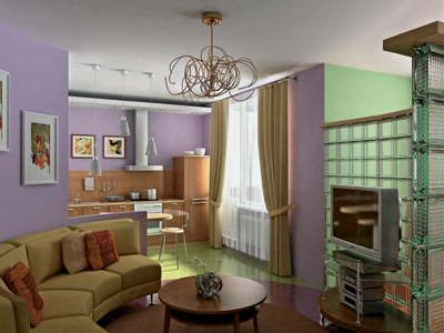

Однокомнатная квартира общей площадью 40,9<nbsp/>м<sup>2</sup> В гостиной стена рядом с эркером окрашивается в зеленоватые тона. Такой прием превратит даже маленький островок живых растений в джунгли Однокомнатная квартира общей площадью 40,9<nbsp/>м<sup>2</sup> Глубокие проемы с подсветкой в подвесном потолке прихожей напоминают световые фонари- кажется, что в них можно увидеть небо Однокомнатная квартира общей площадью 40,9<nbsp/>м<sup>2</sup>Кухня по величине лишь немного уступает гостиной. Прозрачные шары светильников, подвешенные на разной высоте, создают ощущение прелестной хрупкости Однокомнатная квартира общей площадью 40,9<nbsp/>м<sup>2</sup>Трогательные рисунки на вставках из плитки, легкая, как облачко, голубая шторка в ванной комнате- все говорит о мечтательной и романтичной натуре обитателей квартиры Однокомнатная квартира общей площадью 40,9<nbsp/>м<sup>2</sup>План после переустройства

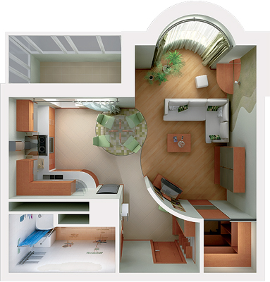

Гармония круга
  • разделение зон спальни и гостиной
  • увеличение жилой площади на 2,7м2
  • хорошая инсоляция квартиры
  • минимальное количество дверей, при этом продумана система вентиляции
  • небольшая прихожая
  • открытое пространство, сообщающееся с другими помещениями, требует установки мощной вытяжки на кухне
  • круглая форма перегородок предполагает специальную мебель, что повышает стоимость проекта
  • за обеденным столом умещается не больше трех человек

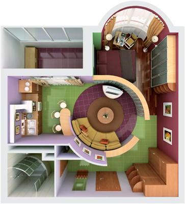

Планировка квартиры явно демонстрирует приоритеты владельцев жилья, молодой пары,- это общение, как деловое, так и дружеское, и отдых.
Центром, вокруг которого группируются остальные помещения квартиры, становится круглая гостиная. Она ограничивается перегородками из стеклоблоков (со стороны окна) и из гипсокартона (со стороны прихожей). Цветовое решение комнаты основано на контрасте нескольких цветов- темно-сиреневого, вишневого и зеленого. Вних окрашены стены и напольная плитка. Амебель в колористическом отношении спокойна, чем оттеняет оформление ярких поверхностей. Насыщенные цвета и круговая компоновка центрального помещения определяют дизайн квартиры в целом.
Согласно проекту, прихожая плавно трансформируется в коридор, огибающий гостиную. Справа от входной двери устанавливается угловой шкаф, а напротив входа- встроенный шкаф для верхней одежды. Встенке, ограждающей гостиную, делаются ниши для сувениров и прочих мелочей. Благодаря тому что помещение не замкнуто, днем в него будет проникать естественный свет.
Пройдя по коридору, можно попасть либо в гостиную, которая сообщается с кухней, либо в спальню. Полупрозрачная стена из зеленоватых стеклоблоков, разделяющая гостиную и спальню, не достигает потолка, что обеспечивает лучшую инсоляцию отдаленных от окон уголков квартиры. Всоответствии с планом перегородок подбирается и мебель- полукруглый диван, столешница, круглый столик.
На кухне, за узким, но удобным, напоминающим барную стойку обеденным столом, помещается не больше трех человек. Но рядом расположена гостиная, и когда приходят гости, ее можно использовать как столовую. Поскольку дверей в жилой части квартиры нет, для того чтобы кухонные запахи не проникали в комнаты, над плитой требуется установить мощную вытяжку.
Вванной унитаз переносится на стену напротив входа. Вместо традиционной ванны предусмотрена угловая модель со шторкой. Ауже стиральную машину расположить негде, так что ее придется поставить на кухне.
Спальня находится в эркере. Кроме кровати, здесь умещается платяной шкаф. Пол везде, кроме спальни, покрывается плиткой одной коллекции, но разных цветов.

Однокомнатная квартира общей площадью 40,9<nbsp/>м<sup>2</sup>Гарнитур состоит только из напольных шкафчиков- этого вполне достаточно. Зато на стенах можно развесить картины, постеры и придать помещению более светский характер Однокомнатная квартира общей площадью 40,9<nbsp/>м<sup>2</sup>Цветовая гамма обеспечивает приятный полумрак, торшеры создают локальное освещение, не нарушая спокойной обстановки спальни Однокомнатная квартира общей площадью 40,9<nbsp/>м<sup>2</sup>План после переустройства
Дом с колонной
  • увеличение жилой площади на 0,8м2
  • устройство гардеробной в прихожей
  • четкое разделение комнаты на спальную и гостевую, а также столовую и гостевую зоны
  • предусмотрено место для будущей детской
  • удобные маршруты передвижения
  • обилие изделий, выполняемых на заказ, удорожает ремонт
  • перенесение сантехприборов в ванной требует повышения уровня пола на 15см, а продление подиума в проходную зону повышает травмоопасность
Квартира переоборудована с учетом потребностей молодой семьи без детей. Впрочем, благодаря незначительным переменам впоследствии здесь удастся выделить место и для детской кроватки.
Центром единого пространства служит плавно изогнутая отдельно стоящая перегородка. Она сворачивается в упругий завиток и образует колонну, которая располагается как раз в середине квартиры. Эта конструкция отгораживает прихожую, гардеробную и ванную от жилого пространства. По обе ее стороны монтируются криволинейные раздвижные двери, которые в закрытом виде полностью изолируют гостиную-спальню от прихожей и кухни.
Завиток стены с колонной- важный элемент дизайна. Он не только зонирует пространство и играет роль декоративного элемента с многорежимной подсветкой, но еще и является экраном домашнего кинотеатра. Акогда понадобится, внутри изгиба можно будет поставить детскую кроватку и занавесить ее шторой на изогнутом карнизе.
Все старые перегородки предлагается демонтировать. Вновь возведенные (стенки ванной и гардеробной) имеют скругленные очертания и зеркально отражают с двух сторон центральную перегородку, как бы приглашая двигаться из прихожей в нужном направлении. Аименно: налево, мимо ванной, на кухню или мимо гардеробной в гостиную-спальню. Тема круга продолжается и в конфигурации подшивных потолков, и в мебели.
Вцентральной перегородке устанавливаются стеклоблоки с подсветкой. Так в прихожей образуется своеобразное окно. Асо стороны гостиной стеклоблоки зашиваются гипсокартоном- здесь располагается экран кинотеатра.
Слева от входа в квартиру, в округлой стенке ванной, оборудуется небольшая, на три крючка вешалки, ниша. Пол прихожей облицовывается керамогранитом прямоугольной формы, цвет- бежевый и терракотовый.
Для отделки пола на кухне можно использовать тот же керамогранит, но прямоугольные плитки развернуть под углом в 90. Кухонный гарнитур с криволинейным фасадом, повторяющим скругленные линии стен, гармонично впишется в пластичный интерьер квартиры.
Ванная комната в результате перепланировки увеличивается за счет прихожей. Столешница умывальника украшается мозаикой, включающей все цвета, которые используются в отделке стен и пола помещения. Апод общей столешницей умещается стиральная машина. Из-за перестановки ванны и раковины придется поднимать уровень пола в этой комнате на 12см, а перед входом в нее делать ступеньку.
На утепленном и оборудованном балконе предлагается устроить мини-кабинет.
Спальная зона располагается в полукруглом эркере. Продолжением круговой линии служит кольцо карниза с драпировкой, которая отгораживает эту зону от остальной части помещения. Диван-кровать, установленный в эркере, имеет круглую форму в разобранном, спальном, виде и полукруглую в дневное время. Гарнитур гостиной-спальни дополняют кресло и еще один диван, который можно использовать как еще одно спальное место.
Проектная часть $2000
Авторский надзор $700
Строительные и отделочные работы $8350
Строительные материалы (перегородки- стеновые блоки, гипсокартон, потолок- гипсокартон, штукатурка) $3670

Однокомнатная квартира общей площадью 40,9<nbsp/>м<sup>2</sup>Немного изогнутая перегородка служит отличным экраном для домашнего кинотеатра, проектор которого подвешен к потолку Однокомнатная квартира общей площадью 40,9<nbsp/>м<sup>2</sup>Ниша для вешалки в прихожей со стороны ванной образует выступ. Сего помощью устраивается удобная полочка из стекла с подсветкой Однокомнатная квартира общей площадью 40,9<nbsp/>м<sup>2</sup>Книжные стеллажи компактно размещаются в симметричных нишах по обе стороны от эркера Однокомнатная квартира общей площадью 40,9<nbsp/>м<sup>2</sup>Многоцветная отделка кухни выглядит очень нарядно. Дверь в ванную находится в небольшой нише, так что не бросается в глаза и даже в открытом виде не мешает проходу Однокомнатная квартира общей площадью 40,9<nbsp/>м<sup>2</sup>План после переустройства

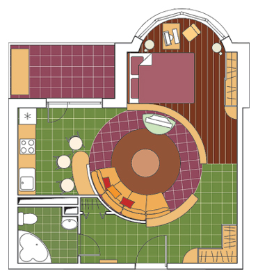

Древо жизни
  • увеличение площади прихожей для хранения коляски
  • создание гардеробной в прихожей
  • оборудование отдельной зоны для маленького ребенка
  • устройство полноценного кабинета на балконе
  • детская зона для новорожденного ребенка расположена вблизи спальни родителей
  • уменьшение площади гостиной и кухни
По этому проекту существующая планировка квартиры почти не меняется, все помещения остаются изолированными. Подобный «консерватизм» вызван тем, что жилье предназначается семье с маленьким ребенком и, следовательно, ни о каких «перетекающих пространствах» речи не идет.
Перегородка с дверью между прихожей и кухней немного передвигается в сторону последней, угол жилой комнаты при этом срезается. Врезультате увеличивается площадь прихожей- здесь можно будет поставить детскую коляску. Помимо этого, увеличивается гардеробная, играющая к тому же роль шкафа для верхней одежды. Пол прихожей покрывается плиткой с рисунком под паркет.
Кухня-столовая после перемещения перегородки не проигрывает- здесь хватает места и для рабочей, и для обеденной зоны. Визуально они разделяются понижением подвесного потолка (над зоной готовки он опускается на 20см) и разным покрытием пола. На пол, как и в прихожей, кладется керамическая плитка. Часть стен штукатурится, а стена рабочей зоны от столешницы до потолка тоже покрывается керамической плиткой.
Вгостиную ведет двустворчатая дверь. Лучшее место в комнате отдано ребенку: в эркере ставятся его кроватка и пеленальный столик. Под окном, вдоль всей скругленной стены, монтируется столешница, а под ней, за раздвижными дверцами, располагаются полки для детских вещей. Для улучшения теплоотдачи радиатора потребуется сделать щели в столешнице и дверцах.
Телевизор устанавливается у стены гардеробной, на тумбе. Перед ним, под «парусом» из тонкой циновки и спинкой к детской кроватке, располагается диван.
Деление на детскую и гостиную (она же спальня родителей) осуществляется несколькими способами: расстановкой мебели; разной окраской стен- в зоне гостиной они светло-оливковые, а в детской- молочно-белые. Также между диваном и кроваткой предлагается возвести изящную перегородку из ГКЛ. Начавшись в середине комнаты как барьер, у стены она поднимется по плавной кривой до потолка и образует простенок. Внем запланированы небольшие сквозные "окошки". Коборудованию ванной добавляется стиральная машина, вся остальная сантехника остается на прежних местах.
Проектная часть $750
Авторский надзор $150
Строительные и отделочные работы $7520
Строительные материалы (перегородки- гипсокартон, потолок- гипсокартон, штукатурка) $3100
