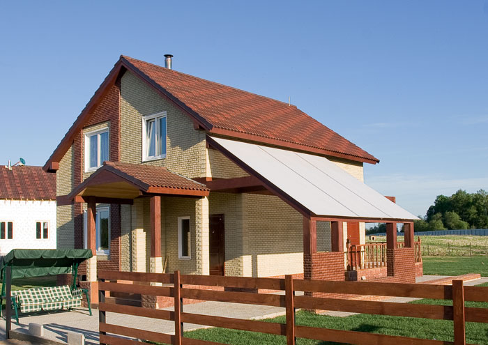

1. В отличие, например, от Канарских островов, где дожди выпадают всего 12 раз в году, в наших широтах они могут идти очень долго. А иногда и зима начинается раньше времени. Поэтому опытные строители, понимая, что уже не успевают привычным, «наружным», способом утеплить и накрыть крышу, стараются хотя бы собрать стропильную систему, сверху уложить подкровельный ковер (например, паропроницаемую влагоизоляционную мембрану), прижав его к стропилам контррейками, набить поперек них обрешетку и к ней прикрепить кровельное покрытие. Утеплить конструкцию можно и потом, ведь ни на голову, ни на теплоизоляцию уже не капает.
