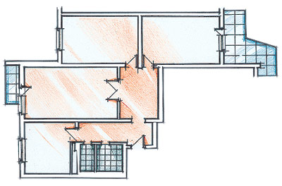

План до реконструкции

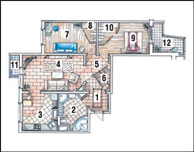

План после реконструкции

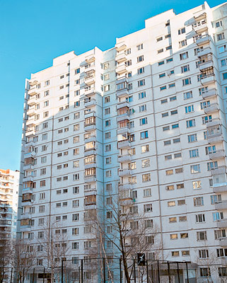

Реконструкция трехкомнатной квартиры в панельном доме серии

Поскольку эта квартира находится на третьем этаже двенадцатиэтажного панельного дома, проем в несущей стене можно было прорубать не ближе чем на расстоянии 1300
