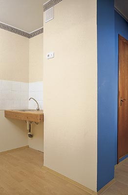

Кухня. В ожидании настоящей кухонной мебели хозяин попросил строителей сделать самую простую раковину.

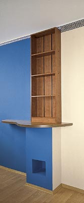

Шкаф - барная стойка. Нижняя часть стойки выложена из кирпича, а верхняя сделана из обычного стеллажа.

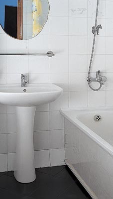

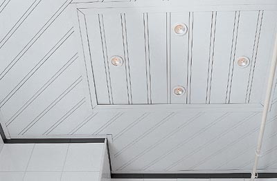

Фрагмент ванной комнаты. Люк в потолке пришлось сделать не только для удобства монтажа точечных светильников, но и для экономии реек подвесной конструкции.
 Ванная комната. Вместительный, удобный склад хозяйственных мелочей под ванной закрывают раздвижные панели.

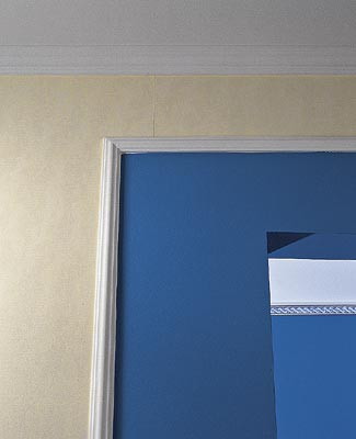

Вид из комнаты на прихожую. Необычный портал, окружающий дверной проем, стал одним из самых запоминающихся элементов декора этой квартиры.
Фрагмент портала. Здесь отчетливо видны все приемы отделки поверхностей: обои под покраску и бумажные фактурные, декоративный фриз под потолком в прихожей, плинтусы, окаймляющие сам портал и закрывающие стык между стеной и потолком комнаты.

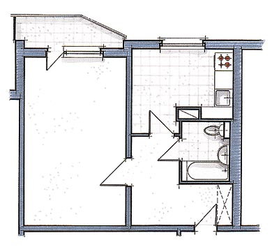

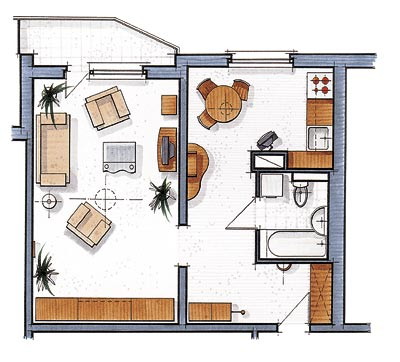

Первоначальная планировка квартиры
Планировка квартиры после реконструкции и меблировки

Прежде всего решено было не делать внутриквартирных дверей, кроме как в санузле, а также несколько расширить проем из прихожей в комнату и декорировать один из торцов обрамляющих его стен в виде волны. Над довольно бессмысленным фрагментом стены, символически отделявшей кухню от прихожей, долго голову ломать не пришлось
Ремонт проводили в несколько этапов, первый из которых, как несложно догадаться, был "грязным". Прежде всего он был связан с демонтажем стенки-перегородки между кухней и прихожей, расширением проемов между прихожей и комнатой, а также входной двери. "Боролись" с бетонными конструкциями специалисты

В санузле прежде всего уложили кафельную плитку, а затем смонтировали реечный пластиковый потолок с плоскими (высотой
По завершении малярного этапа и настилки пола приступили к окончательной отделке помещений. Установили плинтусы, бордюрчики, наличники и порожки. Розетки и выключатели турецкого (фабричного!) производства были приобретены по совету строителей. Они заметно дешевле представленных на нашем рынке европейских и в то же время качество механизма и отделки выше, чем у отечественных. Ламинированной столешнице придали с помощью электролобзика форму, очерченную архитектором, оклеили с помощью утюга торец самоклеящейся кромочной лентой и укрепили на тумбе барной стойки. Поверх столешницы на стене вертикально навесили распиленный на половину глубины книжный стеллаж, из которого получился шкафчик для рюмок и фужеров. Вся конструкция в целом, включая тумбу, столешницу и шкафчик, образовала стойку. Уравновесив массивный короб стояка, она еще и удачно декорировала переход из прихожей в кухню. Но это не единственный элемент, на который, по-видимому, имеет смысл обратить внимание. Своеобразный портал в комнате, получившийся как бы переходом от голубой прихожей, выглядит не только логично, но и довольно эффектно благодаря авангардному сочетанию цветов. Отделка портала потребовала четкого выделения практически всех границ по полу и потолку. Одной из них стали карнизные ленты с меандром и рыбками. Они, конечно же, придают отделке элемент нарядности и в то же время не слишком акцентируют на себе внимание, вписываясь в общий декоративный стиль.
