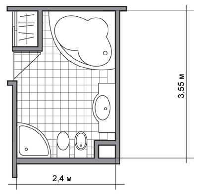

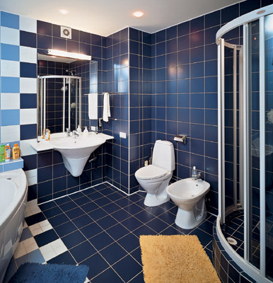

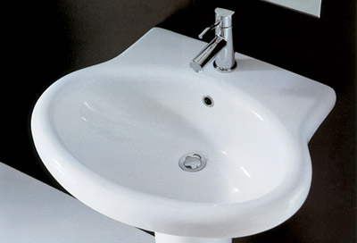

Ванная оснащена полным комплектом сантехнического оборудования: кроме ванны, здесь установлены умывальник, душевая кабина, биде ($155) и унитаз ($248)Хотя квартиры в домах модернизированной серии П3М отличаются улучшенной планировкой, расположение и площадь комнат, в том числе санузла, новых владельцев устраивали не вполне. Мысль о создании на месте "раздельных удобств" просторной ванной с полным комплектом оборудования напрашивалась сама собой. Реализовывать проектные изменения начали с совмещения санузлов и расширения пространства за счет смежного маленького коридора. Для этого заложили старый дверной проем на кухню и прорезали новый- из комнаты. Операция потребовала полного демонтажа сантехнического короба. Его распилили на части, которые уже можно было вынести за пределы квартиры. Таким образом, присоединив коридорчик (2м2) и приплюсовав к ванной толщину исчезнувшей перегородки (10см), получили помещение в 8,5м2.

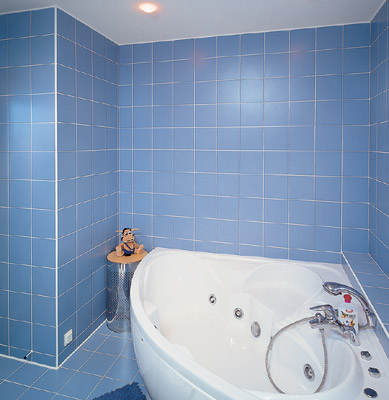

На месте бывшего коридора расположилась треугольная гидромассажная ванна. Для подведения коммуникаций
к ней пол приподняли на 3смНовые стены и потолок возводили из гипсокартона на металлическом каркасе. Причем для отделки потолка использовали зеленый влагостойкий гипсокартон. Вполости между бетонным перекрытием и ГКЛ находятся провода и арматура для девяти галогенных ламп. (Во время общестроительных работ была произведена замена алюминиевого провода медным, благодаря чему разводка стала менее пожароопасной. Дело в том, что алюминиевый провод в местах соединений (скруток) окисляется. Вэтих точках пленка окисла приобретает очень большое сопротивление, увеличивающееся с течением времени. Врезультате при прохождении тока провод сильно нагревается и даже может искрить, становясь пожароопасным. Смедными проводами такого не происходит. Соединять же медный провод с алюминиевым не рекомендуется. Поэтому многие современные новостройки уже оборудованы электрической разводкой исключительно из меди.) Кроме того, над умывальником установлен

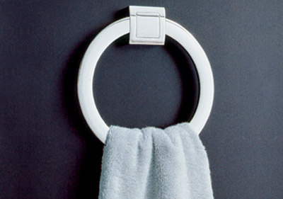

Кольцо- полотенце-держатель JOOP, $60 защищенный от водяных испарений галогенный светильник в длинном матовом плафоне. Позаботились также и о свежем и чистом воздухе в ванной- над зеркалом, под самым потолком, в стену встроен вытяжной вентилятор с отдельным выключателем. Воздуховод, в котором он находится, проложили в подвесной конструкции. Интересна облицовка стен ванной плиткой трех цветов. Насыщенный синий и голубой зрительно разделили комнату пополам. На синей половине оказались унитаз, биде, душевая кабина и умывальник. На голубой- гидромассажная ванна. Аграница оформлена шахматной клеткой белых, темно-синих и голубых квадратов.

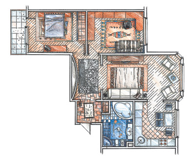

План санузла

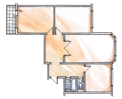

План до реконструкции

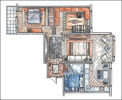

План после реконструкции
