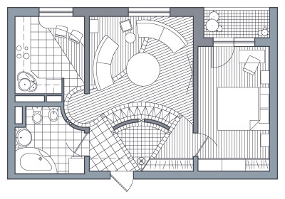

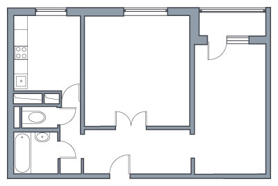

Планировка после реконструкции

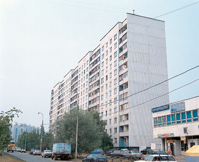

Дома серии
Панельный жилой дом серии П-30
Панельное 12-14-этажное здание серии
Прежде чем приступить к ремонту с перепланировкой, необходимо получить в одном из проектных институтов техническое заключение о состоянии конструкций вашего жилья. Кроме того, потребуется разрешение на перепланировку от районной Межведомственной комиссии.
Первоначальная планировка квартиры
Сильные стороны проекта:
Слабые стороны проекта:
Автор проекта Ольга Кондратова предлагает перепланировать квартиру так, чтобы она стала удобной для молодой семьи с ребенком. Важно, что каждый член семьи сможет уединиться и заняться своими делами: для хозяина предусмотрен небольшой кабинет, для его супруги на лоджии (застекленной и утепленной) организовано место для рукоделия.
Перегородка толщиной 140
В несущей стене предлагается сделать новый проем (шириной не более 1200
Детская получается сравнительно небольшой. Освободить пространство для игр помогает ниша в новой перегородке, сюда легко задвигается кровать. Такой дизайнерский прием все чаще используется в квартирах небольшой площади. Дизайн комнаты выбран неслучайно: настенная живопись помогает зрительно увеличить пространство. Еще в детской оборудуется спортивный уголок. Напротив комнаты ребенка, на подиуме, устраивается небольшая библиотека. Под подиум как раз и входит кровать, когда ее нужно убрать из детской.
Еще один невысокий подиум оборудуется в гостевом туалете
Оформление кухни отличается от общего дизайна квартиры. В

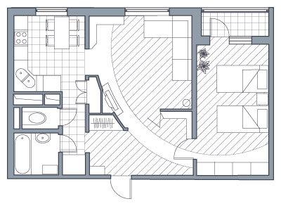

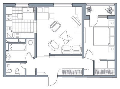

Этот вариант планировки рассчитан на солидную семейную пару. Дети уже выросли и живут отдельно. Супруги любят принимать гостей, активно проводить время. Поэтому основные темы предлагаемого архитектурного решения
Конструктивные изменения минимальны и недороги. На месте старой перегородки, разделявшей прихожую и гостиную, возводится новая, кирпичная полукруглая. Ванная комната вбирает в себя прежний раздельный санузел и коридор. Также предусматривается новый проем, ведущий на кухню. Стенка ванной комнаты развивает тему плавных линий в пространстве. По вертикальным осям перегородок устанавливаются стеклоблоки (COGIR GLASS, Италия) с ярким орнаментом ручной работы. Они обеспечивают дополнительное естественное освещение ванной.
Авторы проекта очень внимательны к подбору отделки и предметов обстановки. Предпочтение отдается натуральным, природным материалам. Двери, полы и мебель
Орнамент пола начинает свое развитие в прихожей и плавно завершает в гостиной. В
В отделке стен всех помещений, кроме ванной, используется декоративное акриловое покрытие Special Effects (DULUX TRADE, Великобритания) спокойной цветовой гаммы, сочетающей холодные и теплые природные тона. Еще при оформлении стен гостиной, спальни и прихожей применяется натуральный белый камень
Прежние деревянные окна везде, кроме кухни, предлагается не менять. Их лишь приводят в порядок и покрывают полуматовым составом Brushwood Topcoat (DULUX TRADE), имитирующим древесину ценных пород. Двери изготавливаются по авторским эскизам: входная
По желанию заказчиков проектируется и выполняется из массива красного дерева многофункциональная система хранения для спальни и прихожей (JATI MULYA FURNITURE, Индонезия). Мебель изготавливается по индивидуальному заказу (ручная работа) из старинного тика столетней выдержки по технологии XVIII
