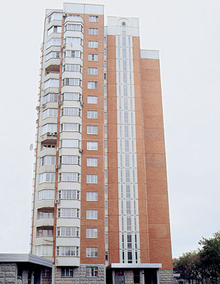

«Московский стиль»
Усовершенство-ванные жилые дома серии П44Т собираются
из рядовых
и угловых секций по принципу конструктора
и имеют
Т-образную или П-образную конфигурацию в плане.

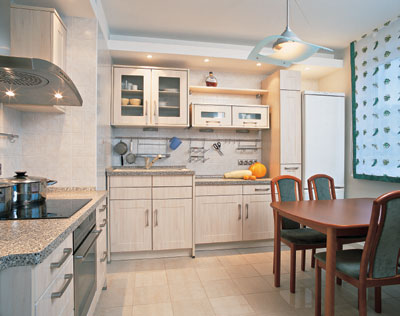

Обратите внимание
на разноуровневые рабочие поверхности кухонного фронта.
Над такой раковиной
не нужно наклоняться (кухонная мебель

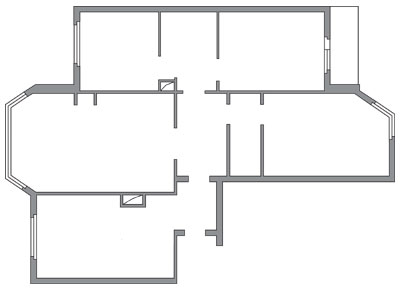

Квартира была сдана строителями без отделки, без внутренних дверей, где при этом имелись деревянные окна. Кроме всех несущих внутренних стен, бетонными оказались также перегородки вокруг санузла и гардеробной.

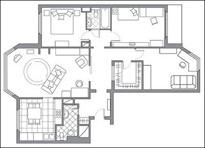

Сценарий перепланировки был таков: сделать современный, функциональный и красивый интерьер, отвечающий всем требованиям родителей и двух детей старшего школьного возраста. Сложность заключалась в том, что почти все внутренние перегородки оказались несущими железобетонными конструкциями, демонтаж которых запрещен. Да и обычные проемы в таких конструкциях можно делать лишь с непременным усилением мощными металлическими рамами. Тем не менее архитекторы взялись за дело.
Одним из требований заказчиков было создание внушительных размеров гостиной, удобной для встреч с друзьями. Где посиделки
Прежде чем закрыть вход на кухню через прихожую, прорезали новый проем (1000
Были и другие сложности. Так, в начале работы выяснилось, что стяжка, существовавшая на полах до реконструкции, выполнена некачественно. Ее полностью сняли, плиты перекрытия тщательно очистили и закрыли звукоизолирующим материалом «Экафон». Затем была создана новая выравнивающая стяжка с учетом необходимой разницы уровней между теми участками, где предстояло класть паркет или плитку. От расположения в полах каких-либо коммуникаций отказались, что упростило монтаж стяжки. На кухне уложили плиты керамического гранита двух цветов от испанской фирмы ASTRI. Каждый цвет представлен как в матовом, так и в полированном варианте.
Бетонные стены также выравнивали штукатуркой.
Стены кухни покрыли эластичной водостойкой акриловой краской

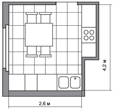

План кухни
План до переустройства
План после переустройства
