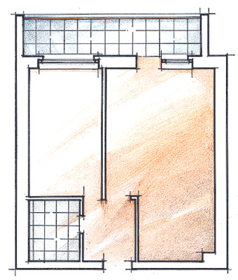

Мини–ремонт в мини–квартиреПлан до реконструкции Мини–ремонт в мини–квартиреПлан после реконструкции
Многие квартиры в типовых домах похожи друг на друга, как близнецы. Именно о такой "однушке" общей площадью 37м2 в жилом здании серии И209А сегодня и пойдет речь. Заметим, что предлагаемый вариант небольшого ремонта будет уместен и при обустройстве аналогичных квартир в домах серий П30, П44М, П46, П46М, П55, П55М, И522А, И700А, II-18, II-68-02, II-68-03. О реконструкции похожего жилья в доме серии II-68 рассказывалось в статье «Белая магия и ее разоблачение». Здесь же перед архитекторами стояли иные задачи, иным оказался и результат
Условия, пожелания, перепланировка

Архитектура получившегося в итоге жилища логично и неразрывно связана с его дизайном- компоновкой мебели, общим декоративным решением. Вцелом структура квартиры, вместе со стенами, нишами, проемами, мебелью и всей архитектурной пластикой, воспринимается как единый организм, в котором каждый элемент располагается удобно и естественно. Шкафы, «переехавшие» сюда из прежнего жилища, были видоизменены и подогнаны под места, специально для них спроектированные, с помощью столяра-профессионала. Так что каждая вещь идеально вписана в интерьер.
Работая над проектом, архитекторы руководствовались следующими задачами: сохранить предметы мебели, привезенные со старой квартиры, и найти им достойное место; максимально использовать в отделке дерево; создать удобную планировку. Для реализации замысла надо было позаботиться, во-первых, о компактной и функциональной расстановке мебели и, во-вторых, об удобных маршрутах движения по небольшому пространству. Так, например, чтобы найти место для совершенно необходимого хозяйке продолговатого столика-тумбочки, устроили новый простенок. Вплотную к нему, не мешая проходу в комнату, и расположен столик. То есть ширина предмета мебели (50 см) определила размер простенка- именно на это расстояние потребовалось передвинуть перегородку. Врезультате выиграла прихожая- она приобрела почти 1м2, и эту площадь, в свою очередь, использовали для установки встроенного шкафа.

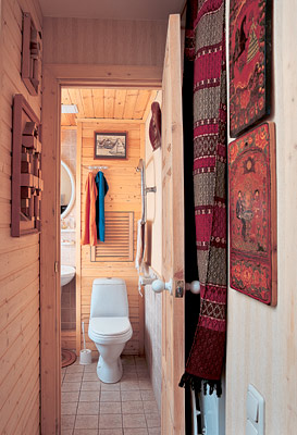

Мини–ремонт в мини–квартиреДеревянная отделка потолка и участка стены рождает "дачные" воспоминания. В нише за деревянной дверью в ванную установили стиральную машину, подключенную к сантехническим коммуникациям кухни. В подшивном потолке ванной установлен отечественный вентилятор "Орбита" ($ 20) мощностью 8 м3/мин Он представляет собой стандартную гипсолитовую сантехкабину (ванная комната, совмещенная с туалетом). Спола отбили прежнюю керамическую плитку и, выровняв поверхность цементно-песчаной смесью, положили новую (российской фирмы "СОКОЛ"). Подвесной потолок набран из деревянной "вагонки". Ею отделан и коммуникационный короб. Те участки стен, что непосредственно примыкают к ванне и умывальнику, облицованы кафелем, а плоскость за полотенцесушителем окрашена водостойкой краской TIKKURILA.
Деревянная обшивка потолка и стен городской ванной комнаты в наше время редкость, это скорее ассоциируется с жизнью в загородном доме, со стилем кантри. Именно такую цель и преследовали архитекторы. Доски "вагонки" перед монтажом покрыли со всех сторон составом "Акватекс" чуть желтоватого тона в 2-3 слоя. Полимерный слой, образовавшийся после высыхания состава, защищает древесину от воздействия влаги. Монтировали обшивку на такие же металлические направляющие, как те, что держат гипсокартонную обшивку новых стен и потолка в прихожей. Дополнительно "вагонку" укрепляли нержавеющими гвоздиками, вбивая их в пазы каждой доски под углом 45. Деревом отделана и часть коридора, примыкающая к санузлу, и стена вокруг дверного проема. Сосновую дверь тоже обработали составом «Акватекс». Словом, отделка санузла получилась разнообразной: кафель, краска и дерево существуют в гармоничном, взаимодополняющем и «взаимовыигрышном» соседстве.
Всю сантехнику сняли, старые трубы разводки воды и канализации заменили. Стояки сантехнических труб поместили в новый короб из влагостойкого гипсокартона, обшитого все той же "вагонкой". На трубы подачи горячей и холодной воды поставили фильтры очистки и счетчики. Лючок доступа к этому узлу тоже обшит деревом. Конечно, установили новые сантехнические приборы- ванну, умывальник и унитаз (JIKA, Чехия) плюс хромированный полотенцесушитель («ПБ Санкт-Петербург»). Само расположение приборов осталось, тем не менее, прежним, поэтому трассы коммуникаций менять не пришлось. Потолок из-за отделки деревом понизился на 5 см. Зато появилась возможность вмонтировать в его плоскость встроенные светильники и воздухозаборную решетку, а в свободном пространстве между обшивкой и плитой перекрытия поместить еще вытяжной вентилятор и воздуховод, протянутый к вентиляционной шахте.

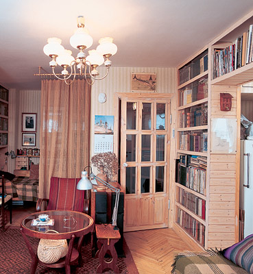

Мини–ремонт в мини–квартиреПлатяному шкафу из светлой, янтарно-солнечной березы, привезенному из старой квартиры, нашли место у правой стены. В соответствии с его золотистой, сияющей поверхностью оформили и торцы книжных полок, отделав их полосками светлой, также березовой фанеры Главное помещение квартиры разделено на несколько зон. Внише справа от входа, за занавесом, образовалась небольшая спаленка. Рядом с окном организована рабочая зона с маленькой чертежной доской. По другую сторону балкона- "гостевая спальня". Вцентре комнаты- журнальный столик и кресло. Это и есть собственно зона гостиной. Что касается стен, то все они отданы под домашнюю библиотеку: снизу доверху заняты полками с книгами и творческим архивом, завешаны картинами, рисунками. Как во многих московских семьях, книжные полки докупались постепенно, по мере разрастания библиотеки. Естественно, по отделке и габаритам они немного различаются, и требовалось их как-то "обобщить", придать композиции некое зрительное единство. И вот какое решение было найдено: полки укрепили на длинных брусках сечением 6040мм, что сгладило некоторую разницу в размерах. Асами бруски приделали к стенам. Затем все "разномастные" торцы оклеили одинаковыми полосами (шириной 50мм) тонкой светлой березовой фанеры. Получились книжные стеллажи, имеющие цельный и стильный вид.
А поскольку перегородки в квартире гипсобетонные, толщиной 80мм, не особенно сложно было прорезать новый проем. Вместе с тем стена из этого материала достаточно прочна- не крошась, надежно удерживает углубленные на 50мм дюбель-гвозди (с шагом в 50 см), на которых висят тяжелые книжные полки. Ктому же в гипсобетонной стене значительно легче (без использования алмазных дисков), чем в несущих бетонных, прокладывать новые канавки для скрытой электропроводки.
Старый паркет, набранный "елочкой", показался вполне сносным, и его решили не менять (ведь хорошо уложенный паркет может прослужить несколько десятков лет). Светлый дуб лишь немного отшлифовали, заново покрыли лаком, после чего постелили ковер. Потолок не хотелось закрывать гипсокартоном, как в прихожей, чтобы не уменьшать высоту помещения. Поэтому с плиты перекрытия счистили старую штукатурку, поверхность слегка выровняли и, отшпаклевав, покрыли той же белой краской от TIKKURILA в 2 слоя. Потолок приобрел вполне эстетичный вид, несмотря на то что канавки швов остались слегка заметными.
Стены оклеили немецкими моющимися обоями, цвет и рисунок которых архитекторы подбирали исходя из общей стилистики жилища. Причем рисунок во всей квартире единый- это вертикальные полосы, масштабность которых соотносится с торцами книжных стеллажей. Авот оттенок в разных помещениях разный: в прихожей- зеленоватый, в комнате- розоватый, на кухне- бежевый. Старый деревянный оконный блок вместе с балконной дверью заменили, заказав в отечественной фирме «АКВАРИУС» таких же размеров пластиковый оконный блок с одинарными стеклопакетами, с наклонно-поворотным механизмом открывания.
