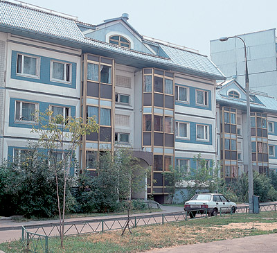

Дома системы "Бекерон" впервые появились в новых районах столицы, поэтому тем, кто проживает в центре и в иных давно освоенных частях города, они практически неизвестны. Вотличие от других современных городских зданий, которые редко бывают ниже 16-17 этажей, «Бекерон» является олицетворением малоэтажного строительства.
Панельный дом системы «Бекерон»
Панельный 4-7-этажный дом системы "Бекерон" имеет увеличенные по площади квартиры, состоящие из 1-4 комнат. Здания этого типа привлекательны тем, что позволяют легко варьировать этажность и вносить разнообразие в облик постройки. Проект предусматривает остекление всех лоджий, что существенно улучшает внешний вид дома. Поскольку квартиры имеют увеличенную площадь, их на этаже всего три. Наружные стены изготавливаются из керамзитобетонных панелей толщиной 400 и 500мм. Внутренние, как и в других серийных домах, железобетонные, толщиной 140мм. Перегородки, отделяющие от жилого пространства прихожую, а также ограничивающие санузлы и кладовую, 80-миллиметровые. Перекрытия представляют собой многопустотные железобетонные панели. Вентиляция естественная, вытяжная, осуществляется через вентблоки, оборудованные в санузле и на кухне. Из-за малой этажности здания, в подъезде предусмотрен только один грузопассажирский лифт.
Прежде чем приступить к ремонту с перепланировкой, необходимо получить в одном из проектных институтов техническое заключение о состоянии конструкций вашего жилья. Кроме того, потребуется разрешение на перепланировку от районной Межведомственной комиссии.

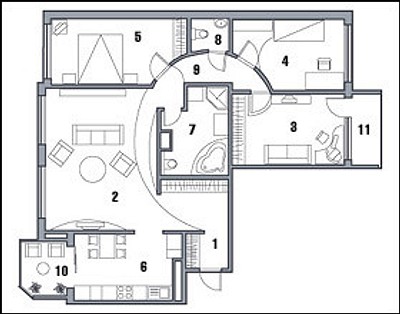

Малоэтажный, но просторныйПервоначальная планировка квартиры
Концентрические дуги
Сильные стороны проекта:
  • увеличение площади ванной комнаты;
  • создание отдельного санузла при комнатах детей;
  • увеличение кухни за счет присоединеной лоджии.
Слабые стороны проекта:
  • необходимость разрешения на создание проемов в несущих стенах и присоединение зимнего сада;
  • удлинение коммуникаций для оборудования нового туалета;
  • неудобное устройство подиума.
Этот вариант перепланировки рассчитан на семью из четырех человек- родителей и двух детей разного возраста. Предполагается, что хозяева ведут достаточно активный образ жизни, часто принимают гостей. Дизайнер Борис Коломейченко счел необходимым сохранить просторную зону гостиной. Она сообщается с кухней через проем, расширенный (но не более чем до 1200мм) и передвинутый в сторону присоединенной к кухне лоджии. Проем снабжается откатной дверью с матовым стеклом. Во второй несущей стене существующий проем тоже смещается относительно своего первоначального положения. Новые перегородки предполагается возвести из пазогребневых блоков толщиной 7см, а полукруглую стенку в приватной части квартиры- из гипсокартона с шумоизолирующим заполнением.
Лоджию присоединяют к кухне, демонтируя подоконный блок и устраивают зимний сад. Для обогрева в помещении оборудуют теплый пол. Радиатор переносят на лоджию, что, естественно, требует удлинения труб.
Ванную объединяют с туалетом и присоединяют прилегающий коридор, это не вызовет проблем при согласовании. Вновой просторной ванной удобно размещается все сантехническое оборудование. Гидромассажную ванну заключают в полуарочные проемы со стеклоблоками, отделяя таким образом от остального пространства. Для наиболее приемлемой расстановки сантехники предусмотрена замена труб водоснабжения и канализации. Кроме того, предлагается монтаж теплого пола. На месте кладовой создается отдельный туалет. Чтобы спрятать коммуникации, в коридоре делают подиум высотой 15см.
Переоборудование кладовой в туалет компенсируется достаточным количеством встроенных шкафов. На кухне, в прихожей, в коридоре и санузлах диагонально кладется напольная керамическая плитка MARAZZI. Можно использовать один ее цвет, а можно комбинировать плитки в шахматном порядке или в виде мозаики. Востальных помещениях используется паркетная доска. Граница пола между этими материалами плавно изогнута.
Потолки во всех помещениях зашиты гипсокартоном, закрепленным на металлокаркасе, зашпаклеваны и окрашены. Стены на кухне, в гостиной, прихожей и коридоре покрываются текстурной краской. Вгостиной предполагается сделать перегородку с нишами из гипсокартона со встроенными светильниками, стеклянными полками и деревянными столешницами. Вспальне тоже создают неглубокие ниши с деревянными столешницами, а затем оклеивают обоями. Вобеих детских на стенах- обои песочного цвета. Для освещения применяются встроенные точечные «галогенки» в сочетании со светильниками на шине и люстрами.

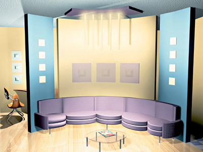

Малоэтажный, но просторныйФорма подвесного потолка гостиной перекликается с округлыми очертаниями мебели и границей напольных покрытий. Светильники на шине позволяют мобильно регулировать освещенность помещения, подчеркивая те или иные зоны Малоэтажный, но просторныйЭта часть детской оформлена традиционно Малоэтажный, но просторныйПланировка после реконструкции

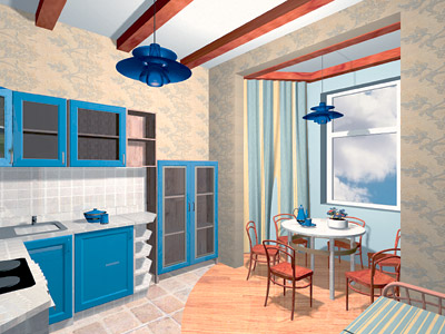

Малоэтажный, но просторныйВид на кухню. Декоративные балки на потолке сделаны из полиуретана Малоэтажный, но просторныйСтена в гостиной приобрела функциональный характер Малоэтажный, но просторныйПланировка после реконструкции

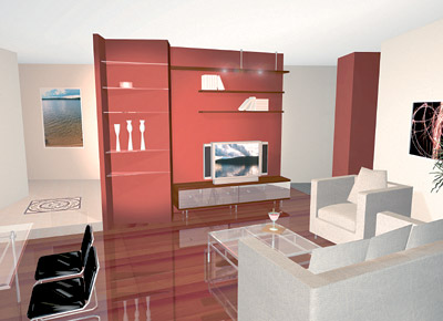

Малоэтажный, но просторныйПриглушенный красный цвет подчеркивает доминирующее положение декоративной стены в интерьере гостиной Малоэтажный, но просторныйДверцы стеллажа сконструированы так, что не распахиваются на 90, а плавно раздвигаются, скользя по металлической рельсе Малоэтажный, но просторныйПланировка после реконструкции

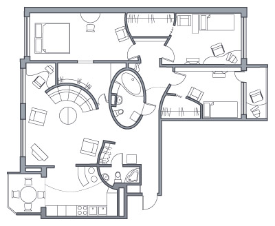

В кругу родных и друзей
Этот вариант, возможно, придется по вкусу супругам среднего возраста, имеющим двух детей разного пола. Стиль жизни семьи- активный, открытый для общения. Авторы предлагаемого проекта старательно избегают углов, благодаря чему пространство становится обтекаемым, практически лишенным выступов. Внесущих стенах делаются два широких проема (по1200мм). Все перегородки сносятся, новые возводятся из влагостойкого гипсокартона. Лоджию присоединяют к кухне и утепляют, при этом демонтируется лишь подоконный блок, боковые простенки остаются незатронутыми.
Вся сантехника (кстати, недорогая, отечественных производителей) размещается рядом с техническим коробом, это позволяет избежать сооружения подиумов. Ванная комната имеет форму эллипса, что выглядит необычно и ново. Гостевой санузел предполагается оборудовать очень удобно- по соседству с прихожей.
Большая гардеробная неправильной формы имеет два входа- из спальни и из гостиной.
Вперегородку, отделяющую гардеробную от коридора, встраиваются прозрачные стеклоблоки. Со стороны коридора в образовавшейся нише устанавливается маленький фонтанчик. Вгостиной, за полукруглой перегородкой, предусмотрено место для мини-кабинета, здесь он совершенно не будет бросаться в глаза. Втемном коридоре располагают большой светящийся аквариум.
Планировка приватных покоев продолжает круговое движение, заданное в парадной части квартиры. Вспальне и детских оборудуются гардеробные. Интересно, что по характеру гостиная и частные помещения сильно рознятся. Гостиная выглядит открытой, светлой и дружелюбной. Ее очень украшают потолочные светильники, напоминающие сосульки. Спальня и детские по сравнению с нею монотонны. Вертикальные рейки, которыми оформлены стены спальни, играют зонирующую роль. Под потолком рейки имеют волнообразную форму, на одну из них можно с изящной небрежностью набросить легкую драпировку.
В квартире преимущественно используется мебель российских производителей, которую несложно подобрать в обычных мебельных магазинах. Некоторые детали интерьера можно найти в IKEA. Нестандартные компьютерные столы из ламинированной ДСП изготавливаются в небольших частных столярных мастерских. Кухонный гарнитур собирается из отечественного каркаса и импортных фасадов. Барная стойка выпиливается из стандартной столешницы и заторцовывается ламинатной лентой по месту. Все эти операции доступны мастерам среднего уровня и стоят недорого. Керамическая плитка и паркетная доска тоже от отечественных производителей.
При всем своеобразии новой планировки ремонт квартиры может обойтись недорого- благодаря разумному выбору материалов и способов отделки поверхностей.
