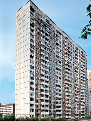

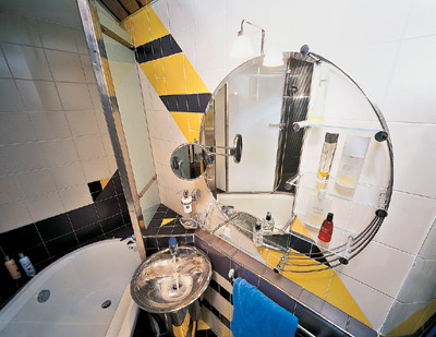

Жилые панельные дома серии КОПЭ состоят из рядовых и поворотных компоновочно-
объемных элементов (КОПЭ) и включают одно-, двух-, трех- и четырехкомнатные квартиры. Наружные стены представляют собой 300-миллиметровые трехслойные панели, внутренние стены железобетонные, толщиной 140, 180 и 220
Ванная комната
Ванна

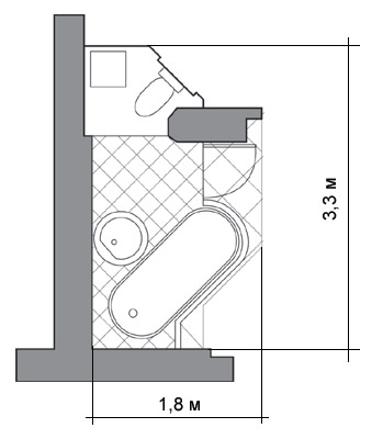

План санузла

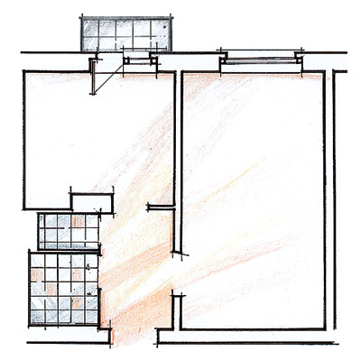

План до реконструкции

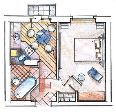

План после реконструкции
