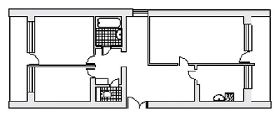

В этот раз архитекторы поработали с планом трехкомнатной квартиры общей площадью 81м2 не совсем обычной планировки. Особенность- длинный коридор, заканчивающийся окном. Квартира расположена в одном из кирпичных "генеральских" домов постройки 80-х годов
Прежде чем приступить к ремонту с перепланировкой, необходимо получить в одном из проектных институтов техническое заключение о состоянии конструкций вашего жилья. Кроме того, потребуется разрешение на перепланировку от районной Межведомственной комиссии.

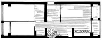

Квартира - не клубный пиджак: несколько дизайн-проектовПервоначальная планировка квартиры

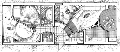

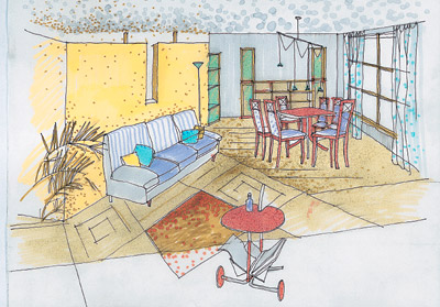

Жилая геометрия
В данном проекте сделана попытка превратить скучное длинное пространство в современный веселый и демократичный интерьер.
На плане видно, что квартира разбивается на различные функциональные зоны с помощью геометрических фигур. Прихожая-квадрат. Первое, что вошедший в дом видит,- свет из окна кабинета. Явление достаточно редкое для типичного московского жилья. Кабинет-цилиндр. Круглая комната в самом центре квартиры. Стеклянная раздвижная перегородка отделяет мир хозяина дома от общей суеты. Здесь и рабочий стол и диванчик- место для деловых разговоров и чтения. Коридор-прямоугольник. От двери кабинета- паркетная дорожка и кессонированный потолок, которые направляют в библиотеку. Гостиная-треугольник видна уже из прихожей. Это большое, свободное от лишней мебели пространство. За огромным окном- застекленная лоджия и маленькая оранжерея. Сидя на уютном диване, можно посмотреть телевизор, он- на полке барной стойки. Аза ней- кухня-трапеция. Ну а если придут гости, раздвижной стол легко поместится там, где захочет хозяйка.
Вспальную половину квартиры ведет холл-кубик. Здесь три двери: за одной- гостевой санузел. Напротив- шкаф для пылесоса, швабры, швейной машинки и всего, что обычно мешается по углам. Дверь рядом- спальня. Вней нет ничего лишнего- гардероб, кровать, туалетный столик. Из спальни можно попасть в ванную комнату. Под потолком "горят" квадраты стеклоблоков- это свет из окна кабинета. Рисунок плитки напоминает пляжное полотенце.
Комната рядом- детская. Маленький столик у окна- свет слева, как полагается. Рядом шкаф для одежды. Вуглу- спортивный комплекс и, конечно, стеллаж для игрушек. В этой квартире удобно разместится семья из трех человек (мама, папа и ребенок).

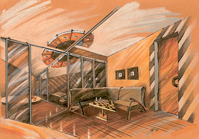

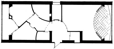

Парад планет
Идея перепланировки подсказана строением Солнечной системы с ее планетами и космическими телами. Композиционная основа всей квартиры построена на сочетании круговых элементов с расходящимися лучами. Наиболее "экономичная" геометрическая фигура- круг, поэтому в данном проекте ему отведена главенствующая роль в работе над перепланировкой.
Предложенный вариант рассчитан на молодую семью из трех человек. Главные функции возложены на три важнейшие "интерьерные планеты"- столовую и спальни, которые являются центрами семейного общения. Ипотому этим помещениям уделяется особое внимание при разработке интерьера. Общая концепция интерьера в целом подходит для необычных, неординарных людей. Начиная с прихожей, направление лучей стен кабинета, гардеробной и кухни ведет вас в гостиную и столовую, которая отгораживается полукруглой перегородкой, разбитой проемами разной формы. Такой же принцип использован в прихожей. Правда, здесь в дополнение применяются цветные витражи, пропускающие свет из кабинета. Световой занавес прихожей, устроенный в проеме капитальной стены, отгораживает приватную зону от общественной.

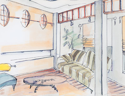

Гостиная. Вертикальная цепочка окон- "иллюминаторов" дает возможность видеть "мир аквариумов", находящихся в кабинете. Отделка стен фактурна и состоит из нескольких гармонирующих насыщенных цветов. Важнейшая деталь спальни- большая полукруглая кровать поставлена под альков, закрепленный на нижней части «летающей тарелки».
Описание некоторых моментов предложенного интерьера, конечно же, не может передать полное представление о квартире, но даже по некоторым рисункам фрагментов квартиры становится понятно, что автор опубликованной фантазии имеет «дурную привычку» разглядывать ночное небо, мечтать о диковинных небесных светилах и Млечном Пути.
Этот проект автор предлагает своим «единомышленникам», легко воспринимающим глубокий синий цвет и бесчисленное количество мерцающих звезд.

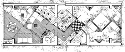

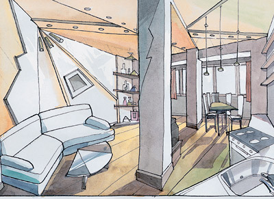

Осколочное королевство
В данном проекте автор вполне успешно решает проблему безликости и однообразия планировочного решения массовой жилой застройки.
В основу архитектурного решения этого варианта перепланировки был положен принцип динамичной композиции внутреннего пространства путем изменения направления перегородок в квартире.
Автор сознательно создает обилие тупых и острых углов, подчеркивая тем самым неординарность перепланировки данного варианта, которая поддерживается определенной мебелью, изготовленной на заказ.
В противовес необычному планировочному решению раскладка простых сосновых напольных досок (толщиной5см) осуществляется по обычной схеме.
Для современного интерьера в целом характерна тенденция к открытию внутреннего пространства во внешнее. Современный человек не должен чувствовать себя оторванным и обособленным от мира и других людей, не может жить своим замкнутым, маленьким мирком.
Остекление одной стены комнаты целиком, дающее ощущение тесной связи интерьера с экстерьером, характерно для многих многоквартирных жилых домов. Вданном предложении архитектор включает лоджию в пространство общей комнаты, тем самым значительно увеличивая ее площадь. Вспальнях же эта стена решается с окнами и дверью в лоджию. Таким образом, не тольколетом, когда окна открыты, но и зимой лоджия видна через стеклянную перегородку и косвенно включается в общую композицию квартиры.
Весьма оригинально продумана отделка стен кабинета филенчатыми деревяными панелями под углом в псевдоклассическом стиле.
В целом этот проект отличает простота архитектурного решения, спокойная желто-бежевая цветовая гамма и весь необходимый для жизни набор помещений.

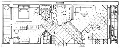

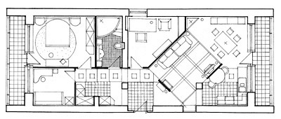

Подчеркнутая современность
Основная идея решения этой квартиры- современный подход к пространству, создание больших объемов и введение крупного модуля. Он везде выделен, незримо присутствует, начиная от архитектурной пластики пространства, принципа декоративной подсветки стен и заканчивая выбором мебели.
Предлагается минимальная перепланировка существующих помещений, выполняющая условие включения в состав квартиры дополнительно детской и кабинета. Идея создания свободных рекреаций, позволяющих ощутить пространство большой квартиры, поддержана простым конструктивным решением. Часть несущих стен сносится, и нагрузка переносится на опорные столбы и ригеля. Небольшие стенки- перегородки являются как бы направляющими в свободном передвижении. Размещение коммуникаций оставляем без изменений. Площадь одного санузла достаточна для квартиры предложенных габаритов, поэтому ликвидируем один из санузлов.
Квартира разделена на две пространственные зоны: интимную и проходную, организующую свободно перетекающие пространства. Детская, спальня, кабинет и санузел расположены в одной части квартиры и функционируют по принципу изолированных комнат, что является неотъемлемой частью почти любого жилья. Комнаты этой зоны выходят в холл, который одновременно является и гардеробной комнатой, обслуживающей эти помещения.
Другая часть дома представляет собой пространства, разделенные легкими стенками- перегородками. Прихожая отгораживается стенкой с проемами, решенными портально, без межкомнатных дверей. Собратной стороны стенки организована холл- гостиная с мягкой мебелью. Эта гостиная в свою очередь переходит в столовую с выходом на балкон. Кухня отделена от столовой и холла такой же легкой стенкой-перегородкой и опорным столбом-колонной.
Стены-перегородки активно участвуют в создании богатой пластики пространства. Сами перегородки декоративны: они не сплошные, а выполнены со сквозными отверстиями, как геометрически решенные перфорации. Мебель сама по себе компактна, но имеет крупную разбивку ящиков, створок, полок, без мелкой деталировки.
Особым акцентом в пластическом решении пространства является декоративная подсветка стен. Освещенная верхняя часть стен и ниши создает эффект "оторванности" стен от потолка, придавая легкость всему объему. Вотделке помещений соблюдается тот же принцип: паркет выложен "палубным стилем", покрытие пола из натурального камня выполнено с крупным рисунком и шагом. Занавески на окнах кухни и столовой предлагаются легкие тюлевые, на всю стену, объединяющие оба помещения. Вдекоративном оформлении помещений применяются насыщенные цвета (желтые, солнечно-оранжевый, красный, белый), поддерживающие крупный модуль.
В основном решении и декоративном оформлении этой квартиры выражена подчеркнутая современность, идея контраста и сопоставления цветом. Эффект большого пространства достигается введением крупного модуля и увеличенного масштаба.

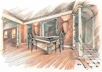

Храм античности
Туристические поездки в Грецию и на Кипр притягивают нас не только морем и солнцем. Мы едем в эти страны, чтобы хотя бы на миг очутиться в прошлом и увидеть то, что раньше называлось Великой империей. Развалины античных храмов- все, что осталось от могущественной цивилизации, перед которой трепетал и преклонялся мир. Современники, увлекающиеся античным искусством, по достоинству оценят предлагаемый интерьер, стилизованный под храм.
Длинный коридор, разбивающий квартиру на две части (гостевую и интимную), оформлен анфиладой. Ряд колонн дорического ордеpа поддерживает потолочную конструкцию. Завершается анфилада уютным местом (возможно для ожидания) с диваном и столиком. Гостиная представляет собой собрание разнообразных элементов и деталей, присущих античному искусству и архитектуре. Барная стойка вместила в себя целый набор античных атрибутов. Древние, с трещинами и отколотыми кусочками, они смотрятся как настоящие, усиливая впечатление от всего увиденного.
Спальня. Вней, как и во всем интерьере, много всего интересного. Например, отделка стен: первый уровень задекорирован под "каменную кладку" на "густой траве" ворсистого ковра; своеобразный каменный фундамент дальше переходит в стену, украшенную орнаментом. Подсвеченные ниши-окошки прекрасно подходят для расстановки коллекций блюд, амфор, ваз и кувшинов. Последний уровень спальни- шатер, закрывающий часть стены и потолок. Он визуально увеличивает пространство в высоту, которая подчеркивается стилизованной люстрой.
Многие могут подумать, что при использовании строгой системы классических ордеров в квартире современной многоэтажки интерьер будет слишком тяжеловесным. Именно поэтому в проекте и появились «облегчающие» акценты: барная стойка в гостиной, камин в столовой и труба в спальне.
Общую идею показанного варианта можно изложить в следующей форме: наш современный «хайтековский» мир становится все тяжелее и утомительнее. Человек находит умиротворенность и спокойствие в созерцании прошлого, которое окутывает его своими историями и легендами, снимая усталость от бурлящей реальности.
