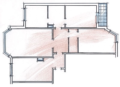

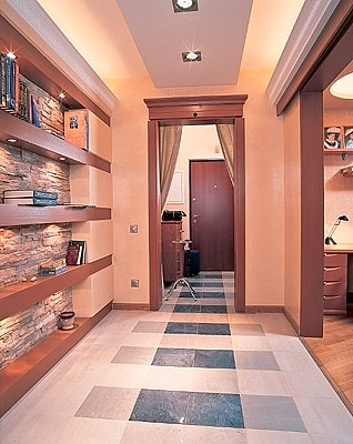

Когда перепланировка почти невозможнаНарядный холл спроектирован авторами и исполнен в оригинальной архитектурной манере, в которой есть что-то и от лаконичного конструктивизма, и от торжественного римского классицизма Все началось, любезный читатель, с того, что в архитектурное бюро "ТРИ СТУПЕНЬКИ" пришел прораб и попросил сделать проект перепланировки четырехкомнатной квартиры для семьи из четырех человек. На вопрос, какие стены капитальные, а какие можно сносить, он, водя пальцем по собственному обмерочному плану, отвечал весьма оптимистично: "Эту, эту и эти две перегородки, а еще вон те можно ломать, это все не несущее. Придумайте что-нибудь интересное, вы же умеете!" Архитекторы, вдохновившись обрушившейся на них творческой свободой, стали днями и ночами просиживать над вариантами новой планировки. Наконец на бумаге появился совершенный шедевр, вобравший в себя все положительные качества промежуточных решений. Предвкушая триумф высокой архитектуры, авторы эскизов стали готовить проект к согласованию в Межведомственной комиссии, для чего, естественно, запросили в БТИ официальный план квартиры. Когда же пришло время сравнить этот документ с обмерочным чертежом прораба, на минуту (или больше- теперь уже никто не помнит) воцарилась немая сцена, не хуже гоголевской. После чего в пространстве мастерской словно взорвался сжатый воздух, а случайно вошедший прораб оказался как нельзя более кстати...
Что же было, мягко говоря, "нетак» в данных, которые он столь опрометчиво предложил архитекторам? Искушенный читатель уже, наверное, догадался: почти все внутренние «перегородки» оказались несущими железобетонными стенами, демонтаж которых запрещен. Да и обычные проемы в таких конструкциях можно делать лишь с непременным усилением мощными металлическими рамами. Так в одну минуту блестящие эскизы превратились в утопические архитектурные фантазии. Пришлось разрабатывать совершенно другой проект, считаясь с «жестокой действительностью».
Однако сценарий оставался прежним: современный, функциональный и красивый интерьер, отвечающий всем требованиям родителей и двух детей старшего школьного возраста.
Ох уж эти стены...

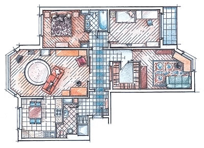

Когда хозяева попросили, чтобы архитекторы взялись за дело сами, пришлось возвращаться к самому началу предпроектных исследований. Жилые дома серии П-44Т мало приспособлены для реконструкции. При этом оказалось, что существующая планировка с заданным расположением внутренних несущих стен и водопроводных и канализационных стояков (вдвух местах) принципиально устраивала заказчиков, поскольку в квартире уже имелись четыре изолированные комнаты. Вместе с тем хотелось установить дополнительно душевую кабину и создать второй санузел, а также увеличить проходную темную комнатку- гардеробную. Главе семьи был нужен рабочий кабинет, под который не удавалось выделить целиком одно из четырех жилых помещений. Аеще семье требовалась внушительных размеров гостиная, удобная для встреч с большим количеством друзей. Где дружеские посиделки- там и угощения, поэтому хотелось оптимизировать сообщение между гостиной и кухней. Наконец, заказчики непременно желали создать систему кондиционирования всех четырех жилых комнат.
Квартира была сдана строителями без отделки, без внутренних дверей, при этом имелись деревянные окна. Кроме всех несущих внутренних стен, бетонными оказались также перегородки вокруг санузла и гардеробной. Железобетонные панели межэтажных перекрытий (пола и потолка) лежали, как всегда, не слишком ровно. Кположительным свойствам квартиры следует отнести то, что расположение стояков водоснабжения и канализации позволяло при желании оборудовать два удаленных друг от друга санузла. Далее история развивалась следующим образом.
На новый эскизный проект ушло две недели. Еще за три создали полный пакет рабочих чертежей, делая вынужденные перерывы на согласование перепланировок в муниципальных органах и получение разрешительных документов. Строительство и отделка теперь осуществлялись под руководством Сибина Йовановича. Врезультате проект удалось воплотить всего за четыремесяца, что достаточно быстро, если учитывать большую площадь квартиры и высокое качество работ. Прежде чем представить проект перепланировки в Межведомственную комиссию и БТИ, его согласовали с авторами серии П-44Т в МНИИТЭП.

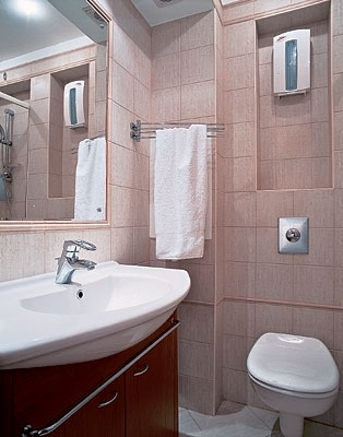

Ванная и гостевой санузел
Чтобы создать гостевой санузел, в котором поместились бы душевая кабина, унитаз и умывальник, дополнительно использовали часть площади прихожей и ту проходную зону, которая вела из прихожей на кухню. Эти пусть небольшие, но все же квадратные метры и присоединили к площади гостевого санузла. Витоге получился полноценный санузел (5м2), удобный и комфортный. Сего появлением стало возможным превращение изначального раздельного санузла в просторную ванную комнату с умывальником и унитазом. Всвою очередь, это совмещение позволило увеличить площадь спальни родителей и разместить вдоль стены, смежной с ванной комнатой, встроенный шкаф.

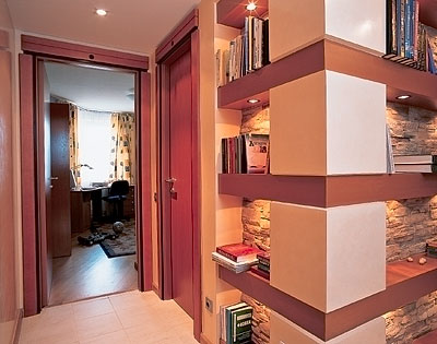

Холл и гардеробная комната
Сломав перегородки, определявшие прежние границы гардеробной, построили ее новые стены, изменив габариты этой комнаты. Если изначально площадь гардеробной составляла 2,6м2, то после перепланировки ее размеры увеличились почти вдвое- до4,8м2. Новые стены возводили по традиционной теперь уже технологии: выстраивали каркас из металлических стоек и перекладин, заполняли промежутки матами минеральной ваты и обшивали с обеих сторон листами гипсокартона. Такая технология позволила создать и сложные по архитектурной пластике стены холла, смежного с гардеробной. Они представляют собой эффектно разделенную на ниши, сложную и красивую по пропорциям архитектурную форму. Ее облицевали искусственным камнем, в нишах смонтировали массивные дубовые полки и оборудовали встроенной подсветкой, провода к которой проходят внутри металлического каркаса конструкции. Организованный таким образом холл стал композиционным и коммуникационным центром квартиры, а на полках ниш нашла свое место домашняя библиотека. Сюда же поставят коллекцию мелкой пластики.

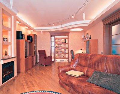

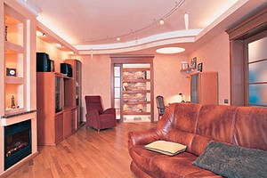

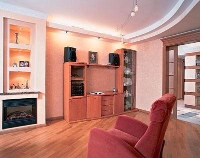

В гостиной организованы целых три функциональные зоны. Главная из них- гостевая, ядром которой стал английский электрический камин (BURLEY), обрамленный строгим, от пола до потолка, порталом. Центром второй зоны стали телевизор и музыкальный центр, напротив которых расположены кожаные диваны. Третья зона- вожделенный «кабинет» хозяина. Эта зона обозначена не только присутствием письменного стола, но и особым оформлением потолка над ним: из круглой потолочной ниши на рабочий «пятачок» льется рассеянный мягкий свет. Здесь смонтирована скрытая система освещения.
На кухне установили мебельный гарнитур немецкой фирмы NOLTE. Обстановку для остальных помещений архитекторы подбирали, исходя все из той же необходимости соответствия общей архитектурной стилистике интерьера. Эта стилистика- некий спокойный современный «московский стиль», гармонично сочетающий в себе черты конструктивизма и функционализма с элементами вновь модного ар деко и немногочисленными вкраплениями сдержанного классицизма.
