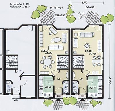

Из чего должен состоять проект Вашего индивидуального дома (минимальное количество чертежей)? Как правило, надо иметь:
  • генеральный план участка с расположением всех построек и благоустройством (подъезды, дорожки, сад и огород, малые архитектурные формы и т.п.) в масштабе 1:200 или 1:100 (или 1:500) в зависимости от размеров участка и желательной проектной проработки территории. Ведь чем подробнее будет проработана планировка участка, тем лучше и удобнее будет он в Вашей повседневной жизни;
  • планы всех этажей, М 1:100 или 1:50;
  • разрезы, продольный и поперечный (по основным помещениям, главному входу и лестнице), М 1:100 или 1:50;
  • фасады со всех четырех сторон, М 1:100 или 1:50;
  • перспектива общего вида дома (желательно) и в отдельных случаях- эскизные рисунки дома с разных сторон;
  • конструктивные решения (планы, фрагменты разрезов и конструктивные узлы) фундаментов, стен, перекрытый и полов, стропил и крыши, М 1:50 или 1:100.
Какой вам нужен дом?
Обычно этих чертежей достаточно для утверждения проекта (конструктивные узлы представлять не обязательно) и для начала строительства, тем более что проект отдельных элементов может быть совмещен. Так, часть конструкций может быть показана на чертежах разрезов, полы- на чертежах планов. Отдельной пояснительной записки может и не быть, но на каждом чертеже следует иметь некоторые основные пояснения и указания по реализации проекта. На плане первого этажа следует привести основные технико-экономические показатели: площади застройки, жилую и общую, объем дома, число этажей и жилых комнат, общую ориентировочную сметную стоимость (строительных работ, конструкций, материалов и инженерного оборудования). Чертежи фасадов и перспективы желательно иметь в цветовом исполнении, что облегчит заказчику восприятие своего, но пока еще не существующего в действительности дома.
