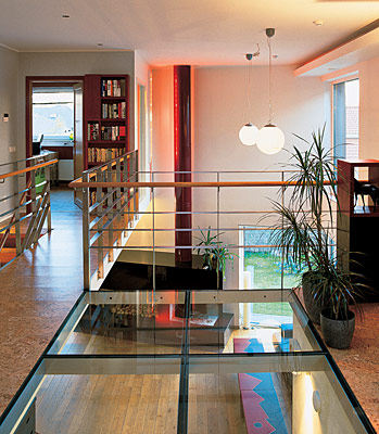

Бетонные перекрытия в доме лишь частично разделяют первый и второй этажи - здесь имеются двусветная гостиная, лестница с прозрачным ограждением и даже стеклянная вставка в полу второго этажа. Сделано это для того, чтобы максимально связать помещения первого и второго уровней. Несущих внутренних стен в здании нет, и перекрытие покоится на ограждающих конструкциях. Такая сложная в плане форма перекрытия была сделана благодаря использованию каркаса из мощных стальных балок двутаврового сечения. На несущие наружные стены опираются концы балок, а поверх них уложены железобетонные плиты. Позже балки обшили гипсокартоном и вмонтировали в потолки встроенные светильники.
Конструкция рамы
Стальной каркас является основой для крепления металлической рамы в межэтажном перекрытии. Ее установили в проем размером 2,12,5м и прикрепили к плитам дюбель-гвоздями. Рама собрана из полого профиля прямоугольного сечения. Внутри профиля проходят несколько ребер жесткости, благодаря которым он выдерживает большие нагрузки на изгиб. Рама снабжена крестообразным переплетом из такого же профиля. На нее уложили четыре закаленных стекла GLASKEK (Эстония) прямоугольной формы размером 1,21м каждое и толщиной 10мм. (Внапольных стеклянных конструкциях использовать обычное стекло нельзя. Для этих целей подходят лишь ударопрочное, закаленное стекло или триплекс, рассчитанные на высокие нагрузки.) Чтобы стекла легли плотно, между профилем и рамой поместили уплотняющую резиновую ленту. Сверху без применения какого бы то ни было клея уложили стеклянные полотна (между стеклами и по краям рамы находится такая же резиновая лента). По прошествии некоторого времени, например через два года после установки, когда ресурс резиновой прокладки исчерпает себя, ее можно будет легко заменить, просто подняв стекла.
