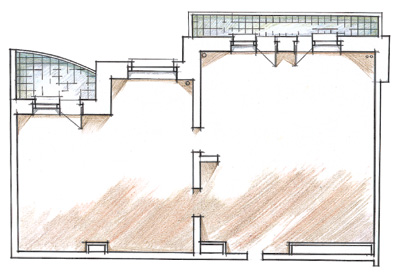

Квартира свободной планировки площадью 83,5 м2 — пример проведения ремонта без архитектора. В интерьере преобладают строгие линии и прямые углы.
История одного ремонтаАрхитектурный замысел был прост, ясен и лаконичен. Монтаж всех конструкций и оборудования, точно определенный в проекте, реализован без изменений и без задержек История одного ремонтаОтносительно исходного уровня (2,85м) потолки понизились за счет выравнивания гипсокартоном на 6см. Ав зоне столовой и кухни- еще на 10см- из-за декоративных конструкций История одного ремонтаНиша создана специально для телевизора SONY История одного ремонтаПодиум с нависающим армированным козырьком, под которым спрятан световой шнур, не создает большую нагрузку на перекрытие, поскольку наполнен легким керамзитом История одного ремонтаОтопительный стояк не замуровывали в стену, а закрыли гипсокартонным коробом, который при необходимости можно легко разобрать для доступа к трубам в случае необходимости История одного ремонтаКонструкция подиума:

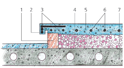

1- кирпич;
2- канал укладки светового шнура Duralight;
3- арматура;
4- керамзитобетон;
5- стяжка;
6- "теплый" пол;

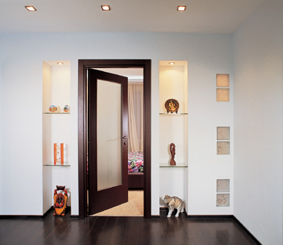

4- плита перекрытия История одного ремонтаСтена между холлом и спальней сложена из пенобетонных блоков и имеет такую конфигурацию, что по обе ее стороны (и в спальне, и в холле) образованы две пары симметричных ниш История одного ремонтаГабариты мебели для прихожей (темной, как пол и двери, и сделанной на заказ) рассчитали таким образом, чтобы она точно вписалась в угол, образованный коробом вентшахты История одного ремонтаКонтроль за доступом в квартиру, как и управление всей электрикой, осуществляется с одного пятачка в прихожей История одного ремонтаНиши в спальне еще на стадии отделочных работ снабдили пазами, чтобы впоследствии вставить в них стеклянные полки. Впотолочном козырьке- точечная неоновая подсветка История одного ремонтаРядом со входом в гостевой санузел образовался удобный тамбур, в котором и люк для доступа к стоякам, и две ниши со стеклянными полками, и кулер для емкостей с питьевой водой История одного ремонтаСистему водоснабжения укомплектовали не только "гребенкой"

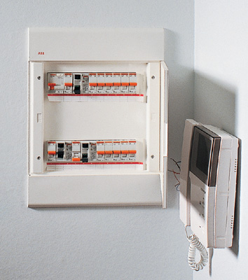

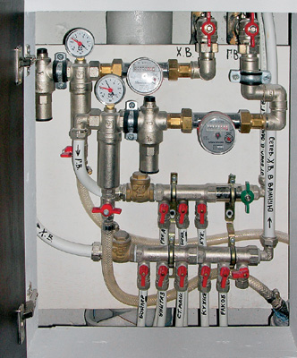

(подписав все металло-полимерные трубы), фильтрами и манометрами, но и счетчиками потребления воды История одного ремонтаВся силовая и слаботочная разводка упрятана в пластиковые гофротрубы и проложена в коробах из ГКЛ. Таким образом, штробление бетонных конструкций минимально История одного ремонтаДля монтажа подвесного унитаза и биде установили две инсталляционные системы, прикрепив их к полу и новой перегородке, сложенной из пеноблоков История одного ремонтаПод гипсокартонной обшивкой стены спрятали также трубы для сантехприборов. Зону унитаза и биде позднее планируют отгородить легкой полукруглой раздвижной перегородкой История одного ремонтаВместо ванны- душевой отсек за огромным толстым закаленным стеклом, которое крепится к стене, полу и сквозь пленку натяжного потолка- к плите перекрытия. Встене- трубы водоснабжения История одного ремонтаПлан до переустройства История одного ремонтаПлан после переустройства

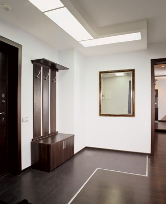

История одного ремонтаЯсность прямоугольных архитектурных конструкций и форм мебели поддержана четким разделением интерьеров на темное и светлое. Пол и двери- цвета венге, а все остальное- белоеСо стороны хозяина имелись определенные указания относительно стилевого решения: квартиру надо было выполнить в "японском ключе", чтобы она смотрелась лаконично. Был утвержден принцип "скупого" дизайна с монохромной окраской стен, минимумом декора, преобладанием строгих линий и прямых углов. Проект так и назвали- «Прямой угол».

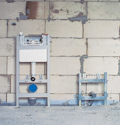

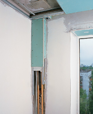

Следом шли сантехнические и электромонтажные работы. Особенностью инженерных сетей в этой квартире, находящейся на последнем этаже, оказалось то, что в одной из двух групп стояков водоснабжения (рядом с ванной комнатой) стояк с горячей водой был "глухим", то есть не закольцовывался для обеспечения циркуляции. Впротивовес этой ситуации в другой группе стояков петля закольцовки располагалась на территории квартиры, что дало возможность без нарушений проектных норм удлинить закольцовку до ванной комнаты. Чтобы не менять конструкцию стояков, закольцовку сделали из стальной трубы. Все это позволило присоединить водяной полотенцесушитель и избежать задержки поступления горячей воды при открывании крана.
Пока происходила проработка решения по вопросу водоснабжения ванной комнаты и последующая переделка конструкции стояков с помощью газосварки, заказчик определился с месторасположением и набором сантехприборов. "Каждый человек имеет свое мнение и определенные взгляды на некоторые жизненные вопросы,- продолжает Ирина Хорошко.- Но для нас полной неожиданностью стал отказ заказчика от ванны. Высказанная нами между делом идея расположить в ванной комнате большой душевой отсек за стеклом «от пола до потолка», в строительном исполнении, увлекла хозяина не на шутку. Его не остановила даже неожиданно высокая цена стекла, заказанного впоследствии».
Свысотным уровнем стяжки в ванной комнате определились только после того, как выяснили, где будут расположены все сантехприборы. Здесь исходили из требующихся уклонов канализационных труб (из полипропилена), идущих от каждого прибора. Чтобы уровень пола в ванной был приподнят лишь на минимально необходимую высоту, пришлось переделать вход в канализационный стояк, опустив как можно ниже тройник и заменив один из элементов стояка.

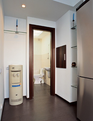

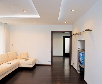

Конфигурация и планировка гостевого санузла явились, как ни странно, производными от условия установить в гостиной уже имеющийся у хозяина огромный телевизор SONY c плоским экраном. Тот, кто знаком с этим чудом техники, знает, насколько оно симпатично в фас и насколько... несимпатично в профиль. Вот и возникла идея упрятать телевизор в специально для этого спроектированную нишу. Витоге получилась удобная зона домашнего кинотеатра, а заказчик сэкономил на приобретении дорогой "плазмы". По обратную сторону ниши- гостевой санузел. Его очертания оказались таковы, что здесь легко поместилась стиральная машина (так эта комнатка стала еще и прачечной). Вблизи кухонной зоны тоже возникла удобная ниша, в которую решили поместить кулер- установку для питьевой воды.
"В своих проектах мы уделяем большое внимание коммуникациям,- рассказывает Игорь Кузьменко.- Слишком уж многое от них зависит: и планировка квартиры, и удобство ее обслуживания работниками эксплуатирующей здание организации, и очередность проведения работ во время ремонта, и, наконец, беспроблемная жизнь самого заказчика в собственном доме. Большое значение имеет продуманная компоновка всех узлов в сантехническом коробе, а также размер и уровень расположения самого люка, который должен обеспечивать легкий доступ ко всем вентилям, кранам, фильтрам и манометрам».

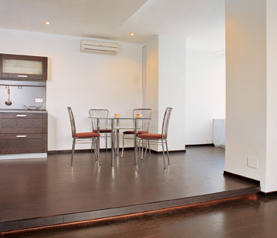

В соответствии с пожеланием заказчика визуальное и конструктивное разделение зон гостиной и кухни- столовой осуществили путем устройства в последней подиума высотой 10см. Технология использовалась следующая: сначала на 5см сделали отсыпку из керамзитобетона (пескобетон М300 перемешивали в бетономешалке вместе с керамзитом фракции 0,8-2,5см). Затем, после схватывания керамзитобетона, еще 4см высоты заполнили стяжкой из пескобетона, которую впоследствии облицевали керамической плиткой. Хозяину понравилась не обычная, квадратная, а удлиненная, прямоугольная плитка размером 3060см.
Создание подиума в виде простой ступеньки показалось слишком тривиальным, и заказчик высказал мысль, что в торце неплохо бы оборудовать подсветку. Врезультате была изготовлена достаточно сложная по точности исполнения конструкция. Торцевую часть выполнили в виде козырька- из пескобетона по специальной опалубке. Его для прочности армировали листовым профилем и прутками диаметром 10мм. Козырек нависает над паркетом, а под ним, в самой ступени, смонтирован световой шнур Duralight (NEO-NEON INTERNATIONAL, Гонконг).

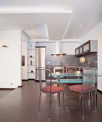

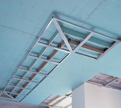

"Потолки в большей части квартиры выполнены из влагостойкого гипсокартона, материала широко известного и удобного в работе и эксплуатации,- продолжает Игорь Кузьменко.- С некоторых пор мы вообще отказались от практики оштукатуривания потолков. Во-первых, из-за непредсказуемого впоследствии поведения поверхности в силу множества внешних факторов, влияющих на квартиру в частности и новое здание в целом. Во-вторых, совокупная стоимость материалов для оштукатуривания (при условии точного выравнивания потолка в горизонтальной плоскости) оказывается сопоставимой со стоимостью материалов для натяжного потолка из полотна (например, CERUTTI SOFFITTI TESL, Италия) и почти равна затратам на приобретение комплекта для гипсокартонных подшивных потолков. При этом трудоемкость работ в двух последних случаях несравнимо меньше. Главным доводом в пользу гипсокартона для нас явилась возможность создания из него бесконечного количества вариантов декоративных форм. Итакже учитывалось желание заказчика иметь комбинацию точечных светильников и кессонной подсветки. Исходя из опыта реализации предыдущих проектов, мы убедили хозяина потратиться на газонаполненные неоновые лампы от ЗСК, дающие равномерную, без разрывов, световую линию. Ко всему прочему, неоновая подсветка экономична и долговечна».

Интерьерная симфония "белый верх- темный низ", увертюра которой сыграна еще в прихожей в виде сочетания светлых стен и темного керамического пола, имеет развитие и в гостиной, и в столовой, и на кухне, существующих в едином пространстве и традиционно обозначенных лишь зонально. Для пола гостиной заказчик выбрал массивную доску из дуба (с фаской). После ее укладки на фанеру и клей дерево было тонировано под венге и покрыто износоустойчивым полуматовым лаком, который только усиливает этот звучный темно-кофейный цвет. Вгостевом туалете, как и на подиуме, на полу лежит очень темная, несколько винного оттенка, плитка. Вванной комнате все иначе. Там использована напольная керамика цвета стен, а ровные полосы декоративной крупной гальки, отсыпанной в «траншею» под умывальником, дают необходимый эффект контраста. Тональный режим квартиры крайне лаконичен, а немногочисленность предметов интерьера поддерживает ее «японское» настроение в целом.
