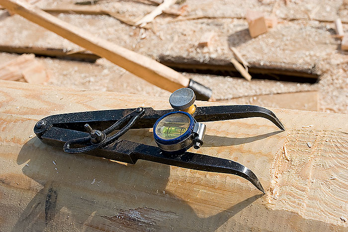

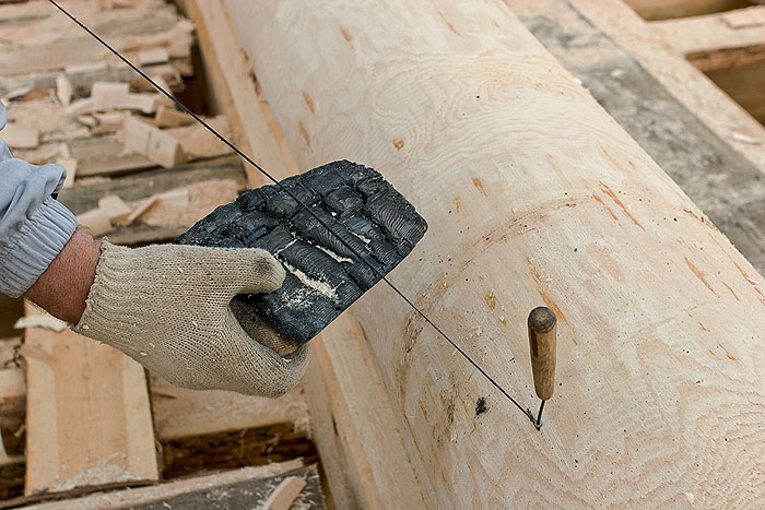

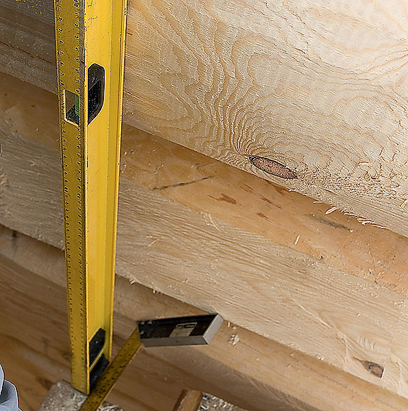

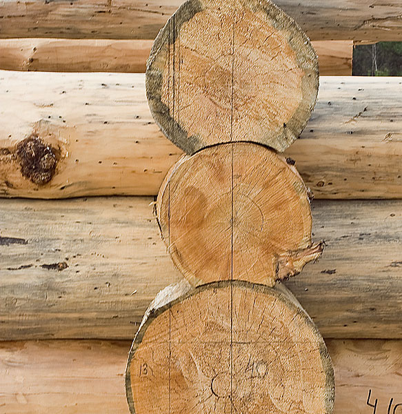

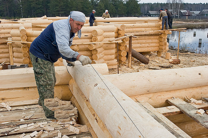

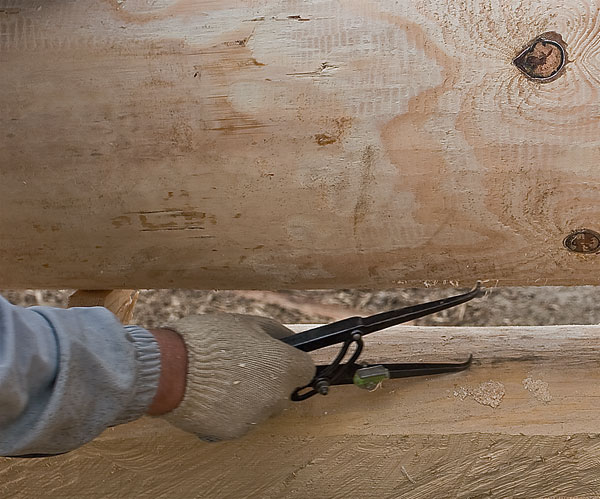

Как прочерчивают прямую линию на бревне?
На не очень ровной от природы поверхности бревна сделать это весьма не просто. Поэтому, несмотря на существование лазерной и прочей ультрасовременной техники, занимающиеся изготовлением срубов плотники, чтобы провести прямую линию на бревне, предпочитают использовать проверенный веками, а возможно и тысячелетиями, способ.
Собоих концов бревна подходящим измерительным инструментом (угольником, уровнем, линейкой ит.п.) производят соответствующую разметку, и на поверхности появляются две "точки". Затем берут тонкую прочную бечевку и закрепляют с помощью шила или гвоздя один ее конец на первой отметке(а). Натирают бечевку головней, а затем закрепляют другой ее конец на второй отметке. Остается рукой оттянуть бечевку от поверхности бревна(б), а затем резко отпустить- и черная прямая линия готова(в).

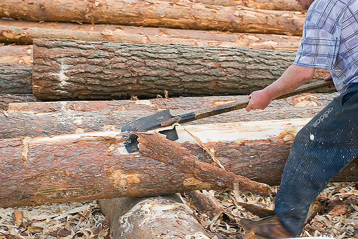

Скоблить или строгать?
За рубежом для удаления коры с бревен сегодня используют новейшее и весьма дорогостоящее гидроструйное или гидроабразивное оборудование, российские плотники пока применяют для достижения той же цели два проверенных временем старинных приема. Впервом случае кору удаляют топором или заостренным скребком (лопатой), во втором- с помощью скобеля. Оба метода хороши тем, что позволяют сохранить наружный защитный слой древесины- заболонь, но при этом обработка скобелем примерно на 15-20% дороже зачистки топором. Зато внешний вид бревен совсем другой: белые, чистые. (При грубой очистке на бревне может остаться нижний тонкий слой коры- луб, скобель же счищает все, вплоть до расположенного под лубом слоя живых клеток- камбия.) Но и в том и в другом случае на бревнах остаются, скажем так, природные неровности. Какой способ выбрать- решать вам. Все зависит от того, какой обработке вы планируете подвергнуть стены после сборки дома у вас на участке. Если планируете шлифовать изнутри и снаружи (стоимость операции- 500руб. за 1м2), можно ограничиться грубой окоркой. Если сразу красить, стоит выбрать обработку скобелем. Но она должна быть очень качественной: на сохранившемся камбии (он почти прозрачен и поэтому при скоблении плохо виден) может вырасти тонкий слой коры- этот процесс продолжается и в спиленном бревне. Итогда стены придется либо шлифовать (значит, «плакала» экономия!), либо окрашивать в темный цвет, что нравится далеко не всем.
Хочу рубленый дом!	Фото 1 Хочу рубленый дом!	Фото 2 Хочу рубленый дом!	Фото 3 Хочу рубленый дом!	Фото 4

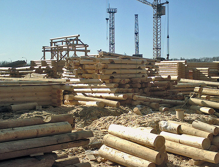

1.Сруб бревенчатого дома, как и сотни лет назад, изготовляют вдалеке от того места, на котором он впоследствии будет установлен. Работы ведут на производственной площадке, где могут одновременно собирать десятки разных срубов.

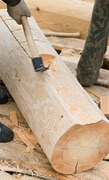

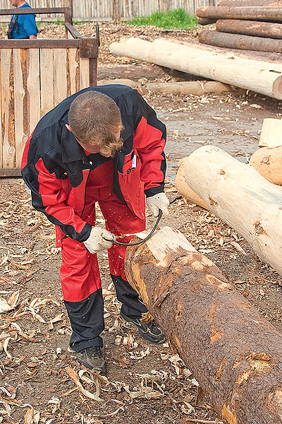

2.Заостренная лопата- весьма удобный инструмент для срезания мелких сучков и удаления коры. Но идеальной чистоты поверхности бревна с ее помощью добиться невозможно.
3-4.При окорке бревна скобелем щадяще снимают верхний, наиболее плотный слой коры. Высохнув, такое бревно может приобрести пегую окраску.

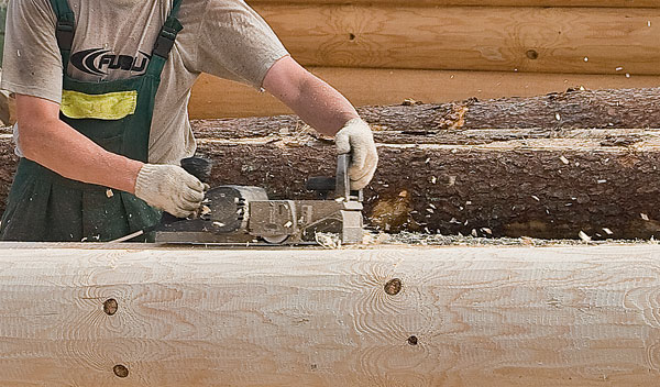

Бревна с оставшимися на них неровностями многих хозяев тоже не устраивают. Да и плотникам с такими бревнами работать труднее, поэтому ряд фирм предлагают прострогать бревна до сборки сруба рубанком, тогда внешне они будут похожи на оцилиндрованные, но не утратят способности противостоять атмосферным воздействиям (щадяще снимают только верхние слои заболони). Такие бревна дороже на 20-30%, зато сруб приобретает эстетичный внешний вид, а стены можно окрашивать сразу после сборки. Ну а те, кому средства позволяют, могут их перед окраской дополнительно отшлифовать, придав еще большее сходство с оцилиндровкой.
Обратите внимание: с ростом стоимости бревна, обусловленным способом его обработки, скорее всего увеличится стоимость работ по сборке сруба, так как ее по общепринятому правилу фирм-производителей устанавливают в процентном отношении к цене материала.
Хочу рубленый дом!	Фото 5 Хочу рубленый дом!	Фото 6 Хочу рубленый дом!	Фото 7 Хочу рубленый дом!	Фото 8
5-6.Строгая бревно рубанком, удаляют естественные неровности, причем древесина не теряет способности противостоять атмосферным воздействиям. Строганая поверхность не является идеально ровной, но в принципе ее можно не обрабатывать дополнительно.

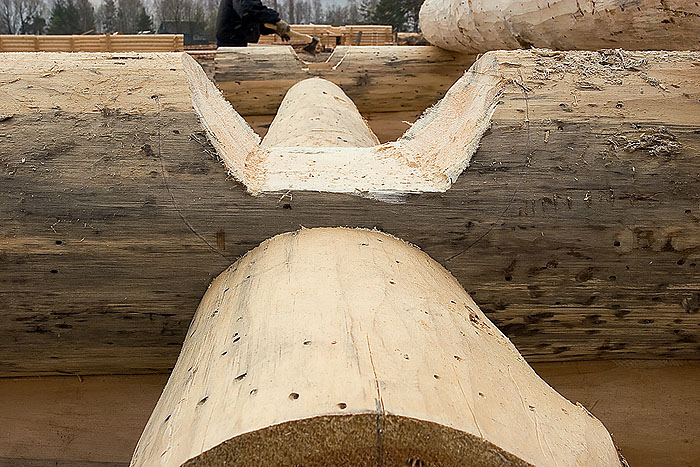

Как изготовлять паз?

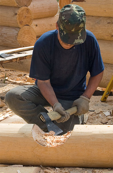

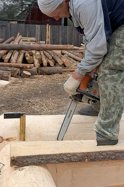

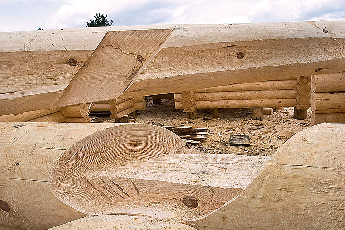

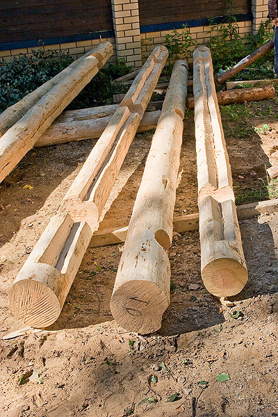

Чтобы находящиеся в срубе бревна плотно прилегали друг к другу, вдоль одного из сопрягаемых бревен выбирают паз (желоб). Старинный способ его создания заключается в следующем. На стену укладывают новое бревно и с помощью специального инструмента- "черты"- с обеих его сторон намечают кромки будущего паза. «Черта» похожа на циркуль: одна ножка при разметке скользит по поверхности нижнего бревна, вторая прочерчивает линию на верхнем. Инструменту этому много веков, и сегодня плотники часто слегка совершенствуют его, прикрепляя к одной из ножек пузырьковый уровень.

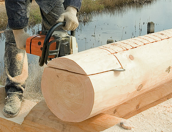

Далее поперек паза делают надрезы бензопилой, а затем особым топором- теслом (его лезвие расположено не вдоль топорища, а поперек и имеет вид желоба) из паза вдоль волокон выбирают древесину. При этом волокна заминаются, закупоривая так называемые смоляные карманы, что снижает способность древесины впитывать влагу. Как вы думаете, зачем мы так подробно рассказываем об этом?
Дело в том, что некоторые компании значительно упростили процесс изготовления паза. Берут бензопилу: вжик, вжик- и готово. Но последствия этого бывают весьма печальными. Во-первых, бревно может расколоться вдоль паза (острая вершина паза является концентратором напряжений). Во-вторых, треугольный паз по сравнению с полукруглым имеет гораздо более низкие тепло- и звукоизоляционные показатели (зато он примерно в 2 раза дешевле).

9-10.Модернизированная "черта" ("чертилка") с пузырьковым уровнем.
11.Классический процесс изготовления полукруглого продольного паза с помощью специального топора- тесла.
12.Треугольный продольный паз, выполненный с применением бензопилы.
Иеще один связанный с продольным пазом важный момент, на который следует обратить самое пристальное внимание. Ширина паза- это толщина стены в самом узком месте. Значит, чем паз шире, тем теплее стена и дом в целом. Согласно теории, необходимая ширина паза должна соответствовать климатическим условиям данного региона, и рассчитывают ее, исходя из средней зимней температуры. Например, при -20С минимальная ширина паза должна быть 10-12см; при -30С- 12-13см; при -40С- 14-16см. Ширина продольного паза, в свою очередь, определяет толщину (диаметр) используемых бревен, но при этом она не должна превышать 2/3 диаметра бревна. Величина зазоров между венцами должна составлять не более 1мм, а в чашах- 3-5мм. Такой зазор легко закрыть закладываемым в паз утеплителем.
Итак, рекомендуется делать паз до 2/3 диаметра бревна. Но давайте взглянем на проблему с другой стороны. Чем паз шире, тем меньше высота венца, и значит, количество венцов в срубе увеличится. Аэто потеря огромного объема древесины, платить за которую- вам. Опрошенные нами специалисты фирм, имеющие обширную практику строительства, дали нам такой совет: минимальная ширина паза для средней полосы- 140мм, и составлять она должна не более 1/2 диаметра бревна. Следовательно, диаметр используемых бревен должен быть 28-35см.

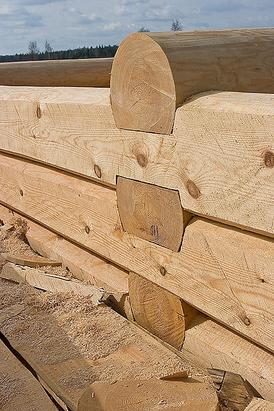

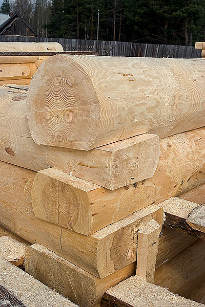

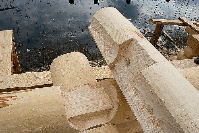

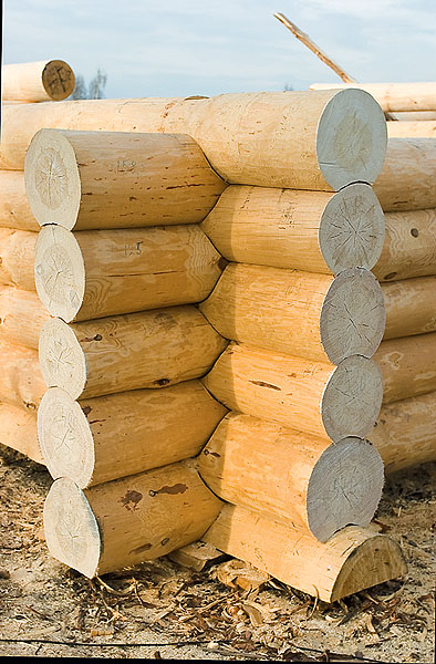

«В обло» или «в лапу»?

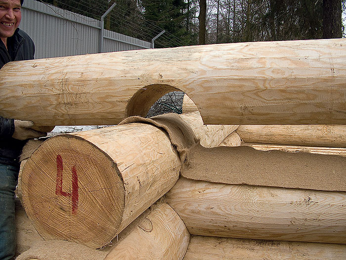

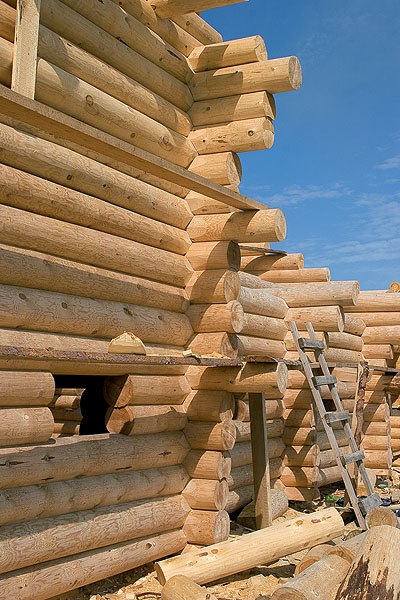

Бревна в сруб укладывают попеременно комлями в разные стороны, чтобы выдержать общую горизонтальность рядов. Вуглах их соединяют двумя способами: с остатком ("вобло") и без остатка ("в лапу"). Каждый из них имеет свои преимущества и недостатки. При рубке "в обло" за счет угловых остатков теряется около 0,5м на каждом бревне. Зато угол выглядит красиво, а главное- является более теплым. Если дом впоследствии будут снаружи чем-либо обшивать, выпуски вызовут затруднения на пути к намеченной цели.
Рубка "в лапу" экономичнее с точки зрения расхода древесины, но требует более квалифицированной и аккуратной работы. Ктому же это соединение не такое теплое, и поэтому угол снаружи, хочешь не хочешь, придется обшивать. Однако сделать это удастся только через 2-3 года, когда сруб полностью осядет, иначе есть риск, что при усадке между бревнами появятся щели.
Хочу рубленый дом!	Фото 17 Хочу рубленый дом!	Фото 18 Хочу рубленый дом!	Фото 19 Хочу рубленый дом!	Фото 20
17.Угловое соединение бревен "в лапу".
18-20.Соединение внутренних стен обычно осуществляют "в лапу"(18). Используя специальные врубки, можно добиться того, чтобы бревна одной стены не прошивали другую насквозь(19,20).

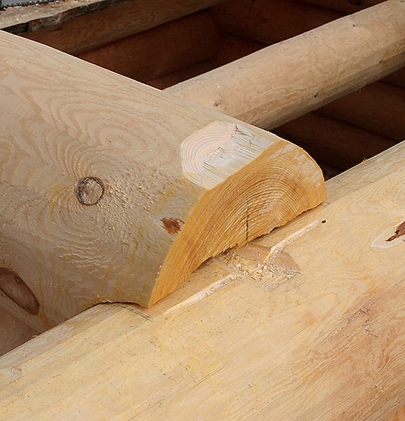

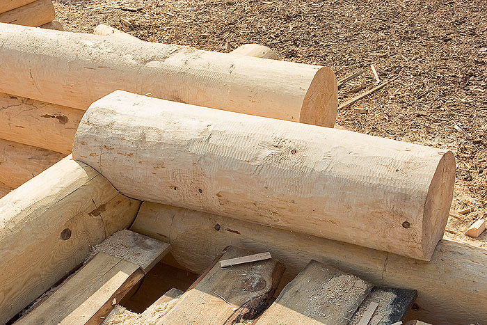

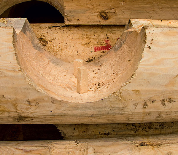

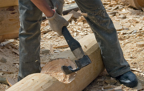

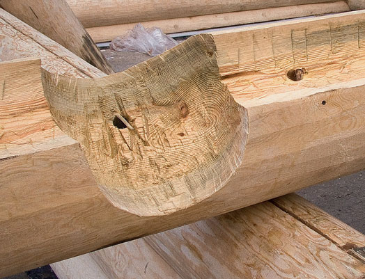

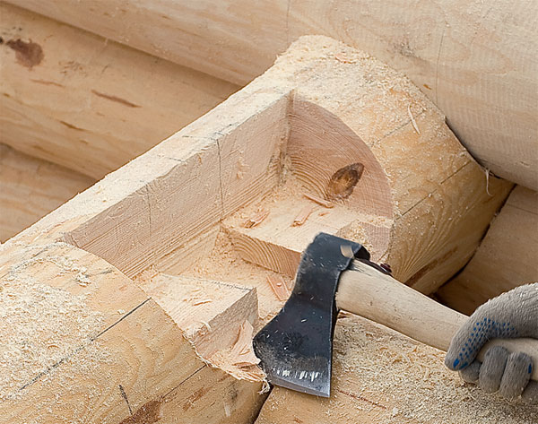

Какие чаши выбрать?

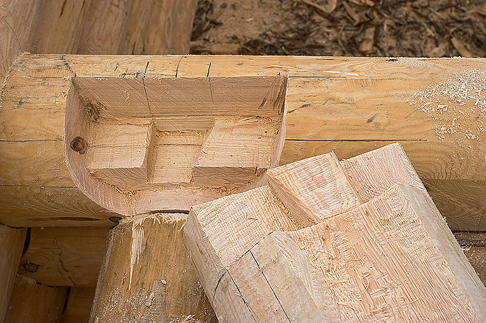

Вариантов форм чаш, используемых при соединении бревен на углах "в обло", на Руси было превеликое множество. Все они рациональны, но далеко не все просты. Аназвания какие: "в охряпку", "в охлуп", "в режь"! Большинство из них современные плотники даже не слышали. Некоторые варианты врубок, к сожалению, оказались навсегда утеряны. Но наиболее употребимые виды благополучно дожили до наших дней и успешно используются- это обычная чаша и чаша "с курдюком". Влюбом случае в одном из бревен вырубают полуцилиндр, повторяющий профиль сопрягаемого с ним бревна. Поверхность обычной чаши гладкая, а в центре чаши «с курдюком» имеется расположенный вдоль оси бревна шип («курдюк»), который входит в паз, сделанный в сопрягаемом бревне. Чаша «с курдюком» более трудоемкая, а значит, и дорогая, зато придает соединению значительную прочность.
Чаши можно вырубать как вниз, так и вверх дном. При этом чаша дном вниз, как менее трудозатратная, почти вдвое дешевле, чем такая же, но дном вверх. Зато в чаше дном вниз может скапливаться дождевая вода, а вот в чашу дном вверх она просто не попадет, поэтому такая врубка проживет значительно дольше.
Следует отметить, что целесообразность применения чаш "с курдюком" (их выполняют только дном вниз) при соединении бревен под прямым углом многие современные изготовители деревянных срубов оспаривают: мол, дорого и потому невыгодно. Да и не нужна столь высокая жесткость прямому углу сруба. Авот в эркерных конструкциях именно такая врубка незаменима, так как, по общему признанию, является единственным способом придать этому многограннику (именно геометрией и объясняется его более высокая подвижность) повышенную жесткость.
Хочу рубленый дом!	Фото 21 Хочу рубленый дом!	Фото 22 Хочу рубленый дом!	Фото 23 Хочу рубленый дом!	Фото 24
21-23.Классика жанра: будущую чашу размечают с помощью "черты", затем грубо оформляют топором(21), окончательную же форму ей придают, применяя тесло(22,23).

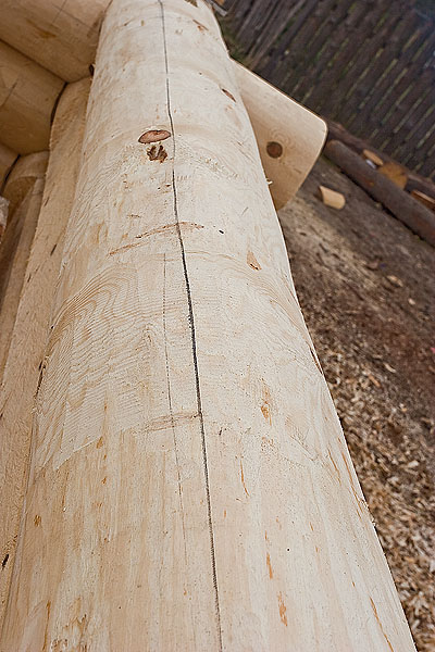

24.Компенсационный пропил должен снять напряжения в наружных слоях бревна, возникающие в процессе его высыхания, и тем самым предотвратить появление множественных трещин.
Поскольку для изготовления сруба в основном используют бревна, имеющие естественную влажность, в древесине по мере высыхания нарастают напряжения. Врезультате нередко происходит разрыв волокон, и на поверхности бревна возникают трещины. Чтобы снизить вероятность появления наибольшего количества трещин на видимой части бревна, многие производители предлагают расположить вдоль его гребня так называемый компенсационный пропил глубиной 5-7см (аналогичен пропилу, изготовляемому на заводе в оцилиндрованных бревнах). Делают его, применяя бензопилу, причем таким образом, чтобы он не доходил до конца выпусков и не был виден снаружи (сверху пропил в срубе прикроет следующее бревно).
Надо сказать, что мнения опрошенных нами специалистов относительно рациональности выполнения такого пропила разделились: одни- за него, другие- категорически против. Кто прав, судить не возьмемся. Сами же посоветуем только одно: если вы в целях экономии все-таки решили изготовить продольный паз внизу бревна с помощью бензопилы, от компенсационного пропила на его верху точно следует отказаться. Два концентратора в одном бревне- это, поверьте, чересчур: бревно при высыхании просто расколется пополам.

Виды соединительных чаш: обычная дном вверх(25); обычная дном вниз(26); чаша "с курдюком" для традиционного соединения(27); косая чаша "с курдюком" для эркеров(28).

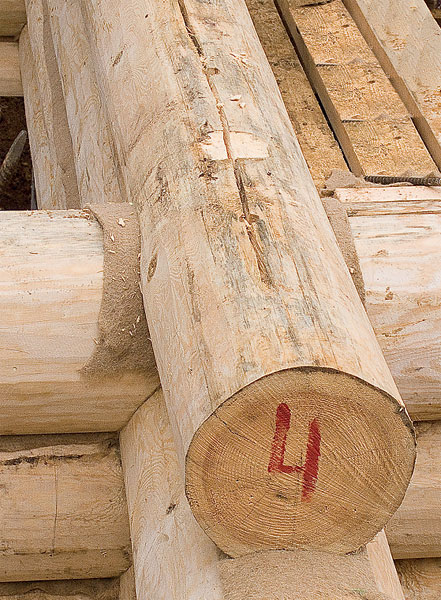

Происходит это так. Как только бревно с вырезанным продольным пазом и соединительными чашами устанавливают в сруб, плотник производит необходимые замеры его толщины, прочерчивает вдоль будущей плоскости на бревне прямую, а затем бензопилой создает эту плоскость. Гарантированная экономия по сравнению с протеской готовой стены составляет примерно 200руб. на 1м2.

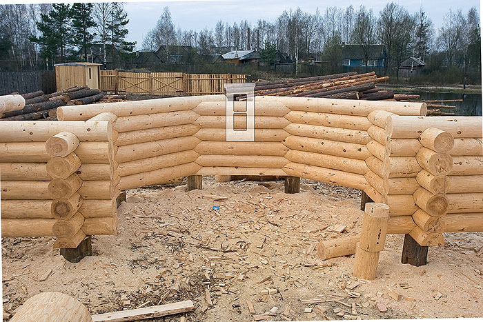

29-30.Современная технология изготовления углового соединения несколько отличается от классической: предварительно оформляют чашу, используя бензопилу(29), а потом доводят ее окончательно с помощью топора и тесла(30).

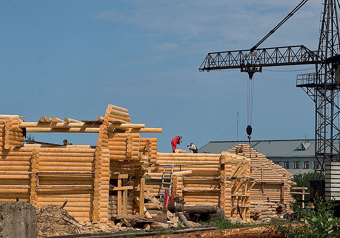

31-32.Работы по созданию сруба на производственных площадках, где нет подъемного крана, продолжаются до тех пор, пока высота клети не достигнет человеческого роста(31). Затем плотники начинают сборку следующей клети. Полностью сруб будет собран только на участке владельца. Если подъемный кран есть, таких проблем не возникает(32).

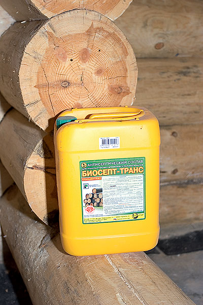

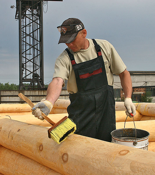

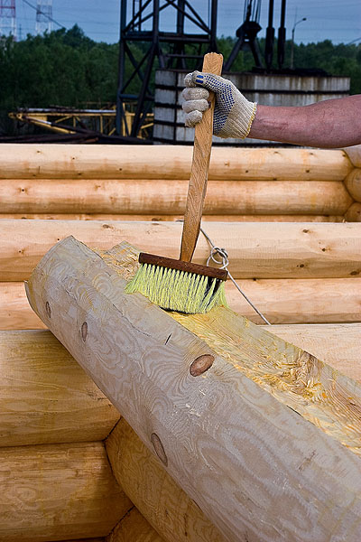

Когда и как проводить антисептирование?

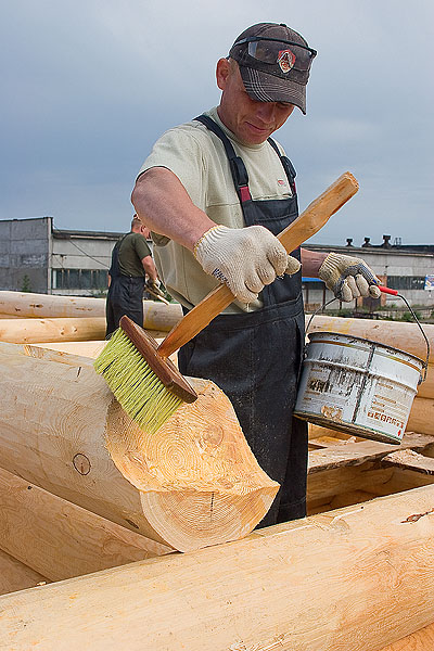

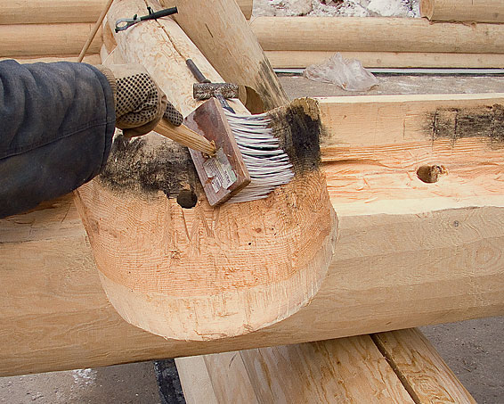

Обязательный и очень важный этап изготовления сруба- это антисептирование бревна. Специалисты утверждают, что уже через 20 мин после спиливания дерева на его срезах появляется грибок, а на поверхности оседают споры плесени, гнили ит.п. Сбревнами они и попадают на производственную площадку. Ипонятно, что, если не нанести, скажем так, упреждающий удар, весь «букет болезней» расцветет на поверхности сруба пышным цветом. Поэтому бревно на производственной площадке нужно обязательно антисептировать, причем не один раз. Первое антисептирование специалисты советуют осуществлять сразу же после того, как с бревна сняли кору (его должны обязательно делать на производственных площадках, так как между операцией окорки и поступлением бревна на место сборки проходит много времени). Повторную обработку каждого бревна, в котором вырублены паз и соединительные чаши, следует проводить при установке его в сруб.
Позднее, когда бревна сруба будут перевезены на участок владельца, при сборке необходимо выполнить третье антисептирование.

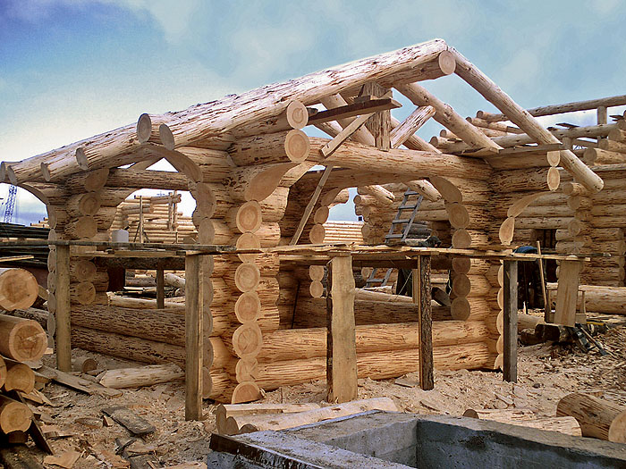

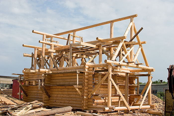

Одна клеть или много?

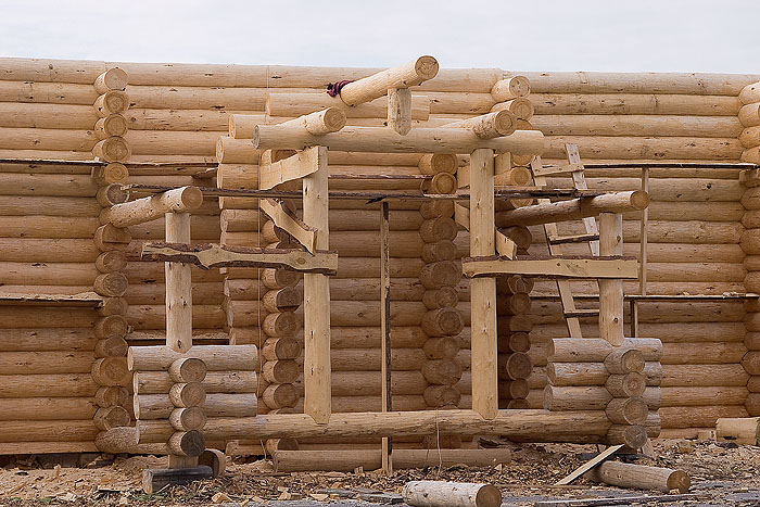

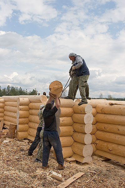

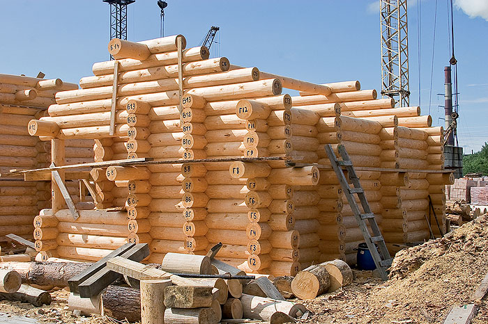

Русские плотники, не имевшие тяжелой грузоподъемной техники, возводили сруб частями (точнее, клетями), каждая из которых была высотой в человеческий рост. Этот способ называется рубкой с последующей перекладкой, и заключается он в том, что с готовой клети снимают верхний венец и раскладывают на земле на подпорках. На этом основании создают новую клеть. Взависимости от высоты дома операцию перекладки иногда повторяют несколько раз, зато мастера производят все работы по строительству сруба стоя на земле. Акогда клети готовы, их разбирают и перевозят на участок владельца, где на фундаменте собирают в единый сруб.
Способ перекладки и сегодня используют многие компании, но далеко не все. Производственные площадки крупных фирм нередко оборудованы мощными кранами, и сруб собирают от первого до последнего венца на одном месте.
Хочу рубленый дом!	Фото 42 Хочу рубленый дом!	Фото 43 Хочу рубленый дом!	Фото 44 Хочу рубленый дом!	Фото 45

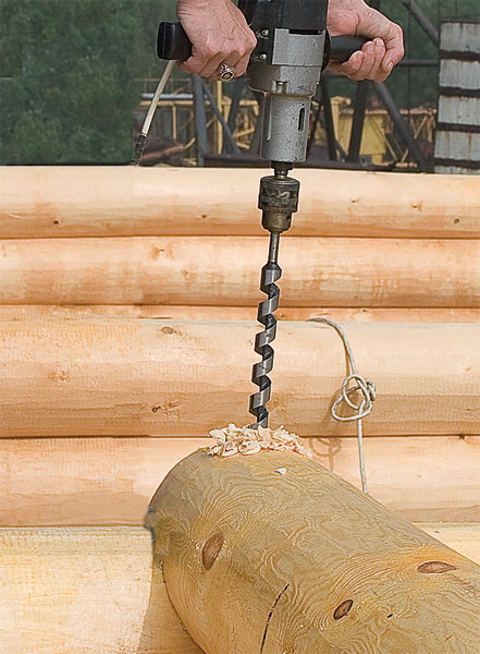

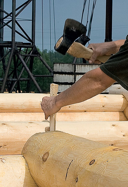

42-43.Установленное на место и обработанное антисептиком бревно прикрепляют к нижележащему венцу деревянными нагелями только в соединительных чашах.
44-45.Грибки, плесень, черноту, появившиеся на древесине из-за неправильного хранения или транспортировки, следует уничтожить с помощью отбеливателя для древесины. Эти фото сделаны с интервалом всего 5мин.
Скакой целью мы об этом рассказали? Каждый из методов имеет свои недостатки. Есть вероятность, что при перекладке не очень опытные плотники не совсем правильно сложат снятый с готовой клети венец, и тогда при сборке сруба могут возникнуть проблемы. Способ борьбы с ними, по мнению специалистов, один: кто рубил сруб, тот и должен собирать его на участке владельца (кто создал проблему, тот и обязан ее решить).
Свои подводные камни- и у способа выполнения сруба с использованием крана. Это леса, которые необходимы плотникам для работы на высоте. Их стоимость, пусть даже частично, обязательно будет добавлена к цене сруба. Другими словами, заплатите за них вы.

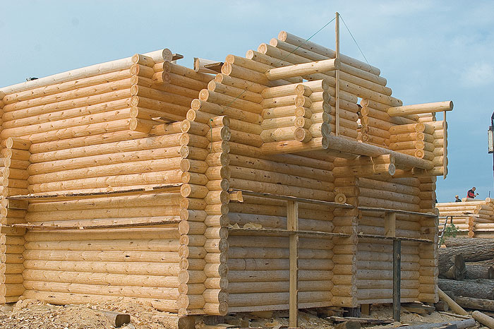

46-47.Современный рубленый дом часто проектируют с балконами. Для них архитекторы предусматривают в проекте удлиненные выпуски бревен, которые превращаются в несущие консольные балки. Балкон получается накрепко "привязанным" к конструкции сруба(46). Авот построенная таким способом веранда- пока еще редкость(47).
48.Балки бревенчатого перекрытия станут элементом интерьера.
49.Крыльцо, «привязанное» к удлиненным выпускам бревен сруба, не «отъедет» от него даже в том случае, если будет опираться на столбики, не связанные с фундаментом дома.

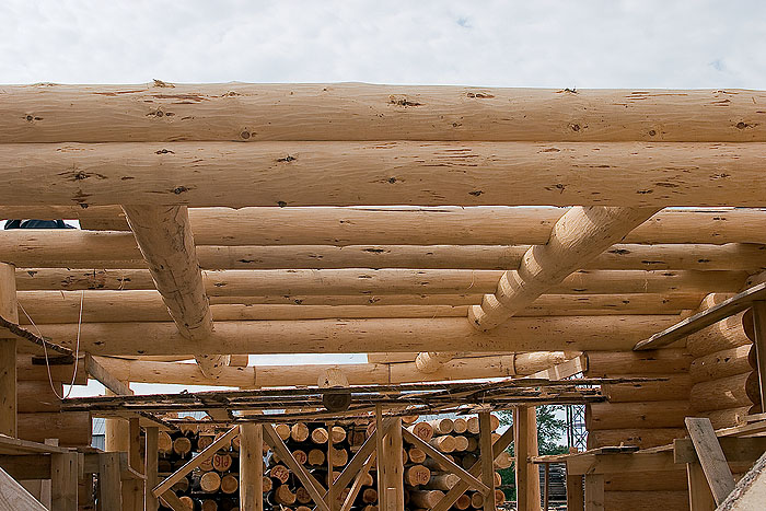

Какую конструкцию перекрытий предпочесть?

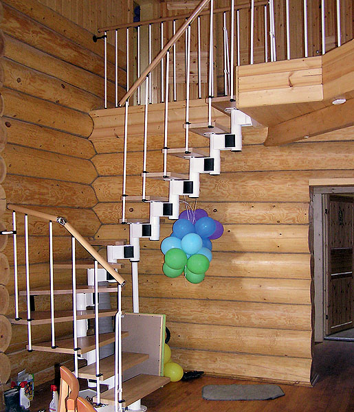

Междуэтажные перекрытия в рубленом доме обычно делают из деревянных балок, вставляя их в вырезанные в стенах пазы. Сечение балок определяют, исходя из ширины перекрываемого пролета, расстояния между балками (оно, в свою очередь, связано с толщиной досок полового настила), площади пола и расчетной нагрузки на 1м2.
Оптимальная ширина перекрываемого пролета для деревянных балочных перекрытий равна 3-4м. При более широких пролетах сечение балок увеличивают или используют вместо них бревна, которые устанавливают в один или даже несколько накатов, располагаемых перпендикулярно друг другу. Такую конструкцию называют перекрестно-балочной. При устройстве перекрытия по подобной схеме нижний ряд бревен (а иногда и два) остается виден в интерьере- об этом следует помнить, оговаривая планировку дома и дизайн помещений. Чтобы улучшить внешний вид конструкции, исстари применяли такой прием: укладку производили так, чтобы второстепенные балки, расположенные между основными, со стороны потолка образовывали регулярно чередующиеся геометрические фигуры. Выполнение такого перекрытия, безусловно, приведет к некоторому удорожанию сруба, зато впоследствии созданный на его основе потолок станет, что называется, изюминкой интерьера.
Хочу рубленый дом!	Фото 50 Хочу рубленый дом!	Фото 51 Хочу рубленый дом!	Фото 52 Хочу рубленый дом!	Фото 53
50-53.Издавна существуют две основные принципиальные архитектурно-конструктивные схемы возведения второго этажа. Первая- каркасная(50), благодаря ей получается легкий современный фасад(51). Вторая- самцовая (венчатая): фронтоны собирают из тех же бревен, что и стены(52), и соединяют мощными слегами(53).

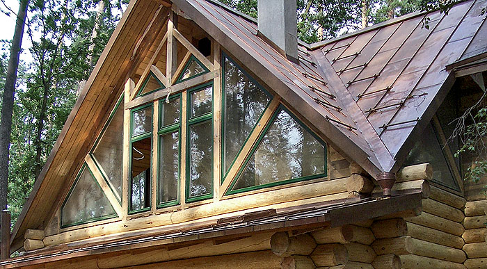

Редкий современный загородный дом обходится без мансарды- она улучшает внешний облик здания, придает ему завершенность. Фронтоны и стены мансардного этажа можно возводить двумя способами: собирать из тех же бревен, что и стены первого этажа (так называемые самцовые фронтоны), или изготовлять каркасную конструкцию.
Самцовая конструкция, как правило, дороже на 10-30%. Кроме того, она, скажем так, более капризно ведет себя при усадке дома и, следовательно, требует к себе внимательного отношения, особенно в начальный период эксплуатации. Фронтоны и примыкающие к ним внутренние стены здесь значительно выше наружных, а чем выше стена, тем больше ее общая усадка. Если использовать наслонные стропила (а именно такую конструкцию чаще всего и применяют, не желая видеть в интерьере мощные затяжки), которые опираются одним концом на бревенчатые стены, а вторым- на коньковый брус, и жестко связать их со стенами и коньком, мансардный этаж может начать разваливаться.
Сработают законы геометрии: когда один конец стропильной "ноги" опускается вместе с опирающимся на фронтоны коньком, второй выдвигается в сторону улицы (длина стропил при усадке не меняется) и тянет за собой верхнее бревно стены, а за ним и все остальные- стена как бы выгибается. При этом балки перекрытия, накрепко "привязанные" к внутренним стенам, могут начать вылезать из своих гнезд в наружных стенах, и в результате перекрытие может просто-напросто рухнуть. Возможен и иной финал: стропильные балки оторвутся от стены или конькового бруса, и крыша начнет ломаться. Чтобы этого не случилось, необходимо применять подвижные элементы как при соединении стропил друг с другом над коньком, так и в местах опоры их на стены. Иконечно же, пристально следить за процессом усадки дома в целом.
Каркасная конструкция из тех же бревен не только снизит стоимость строительства, но и полностью избавит от перечисленных выше проблем, ведь она практически не подвержена усадке.

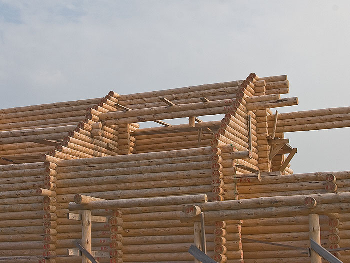

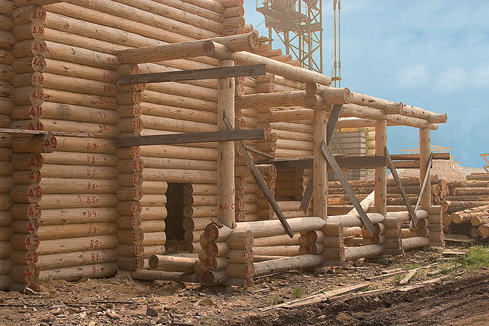

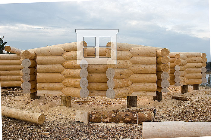

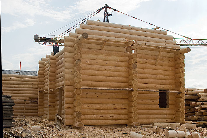

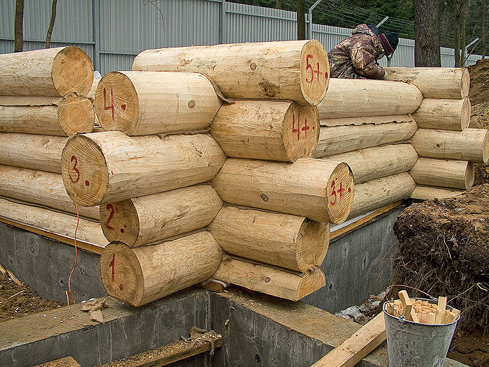

54-56.Когда сруб полностью собран, венцы маркируют, а затем плотники приступают к его разборке. Производят ее вручную(54), при этом нагели, соединяющие венцы в чашах, обламывают(55)- их остатки высверлят при сборке сруба на участке владельца. Бревна укладывают в штабель и готовят к отправке(56).
