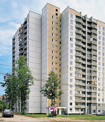

Жилой 17-этажный панельный дом состоит из рядовых четырех-квартирных и угловых двухквартирных секций с одно-, двух- и трехкомнатными квартирами. Наружные стены

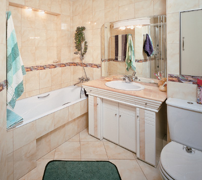

Часть водопроводных коммуникаций спрятана за ванной, в перегородке из гипсокартонаПо этой ванной можно пройтись, как по переулкам маленького города

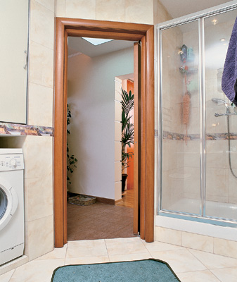

Душевую кабину собирали из поддона и дверей, купленных по отдельности. В
Для более удобного подхода к ванне экран под ней тоже снабдили нишей. Съемная задняя стенка ниши

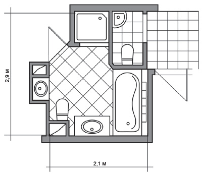

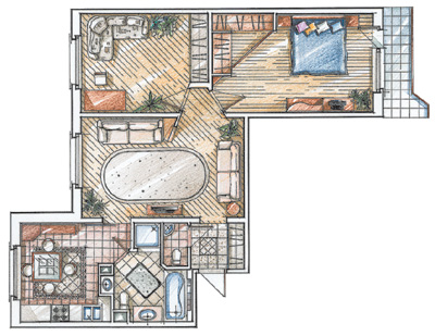

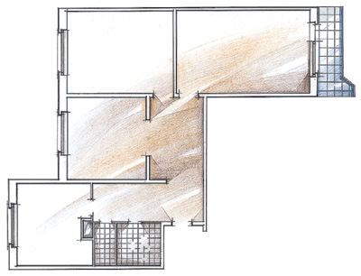

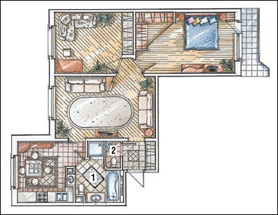

План санузла
План до реконструкции
План после реконструкции- Источник: Журнал «Идеи вашего дома»№1
