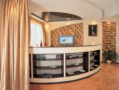

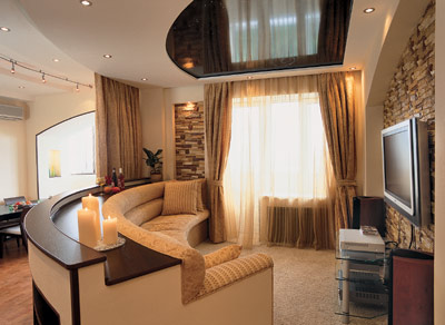

Галактика над диваном
Дугообразную перегородку
выложили
из пеноблоков
и обшили гипсокартоном
Создавая полукруглый диван, сначала сконструировали деревянный каркас, обили
его толстой фанерой,
а затем заказали мебельным мастерам мягкую обшивку

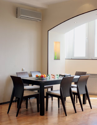

Утеплив
и остеклив лоджию в зоне столовой, демонтировали старую батарею,
а на лоджии установили новый электрический радиатор.
Проем слегка уменьшили, обшив гипсокартоном,
зато создали
и арку, и подсвеченную нишу

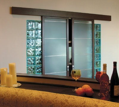

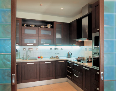

Помещение кухни не имеет окна, поэтому входной проем
в нее сделан максимально широким
и остекленным, так что сюда через двери
и стеклоблоки проникает
много света
и из столовой,
и из диванной зоны

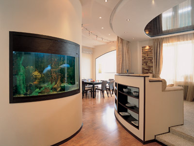

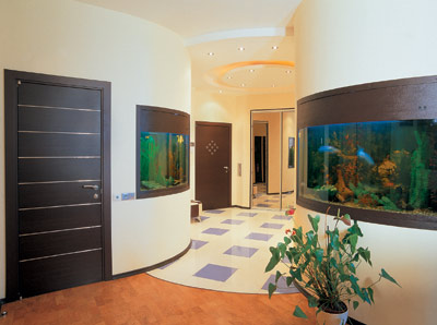

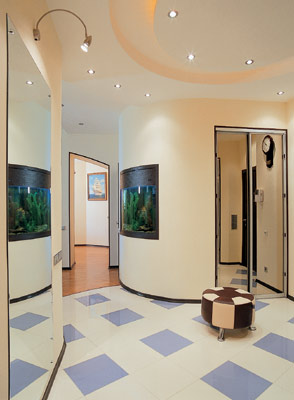

Граница
между прихожей
и гостиной выражена
не только сменой напольных покрытий,
но и двумя пресноводными аквариумами, вмурованными
в изогнутые перегородки
в наиболее узком месте коридора. Двери подсобных помещений (гардеробных отсеков
и постирочной) тоже выходят
в коридор.
Краску для стен
и потолка отколеровали
в точном соответствии
с тоном напольной плитки
Банкетку
для прихожей подобрали
в соответствии
с напольной плиткой.

Кухня спроектирована так, что ее пространство может быть
как мобильно отгорожено
от помещения столовой,

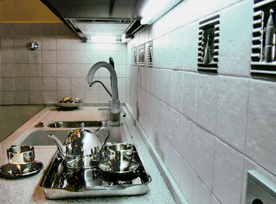

так и объединено с ним. Обильное направленное освещение рабочей зоны кухни четырьмя люминесцентными светильниками дневного спектра (в дополнение
к подсветке вытяжного зонта) оказалось совершенно необходимым
из-за отсутствия окна. Деревянная мебель создает уют, а кафель рассеивает свет
Отделка стен кухни, детали оборудования
и аксессуары собраны
в ансамбль
из блестящего, полированного металла, светлого зелено-голубого кафеля, пластика
и искусственного камня (кориан)

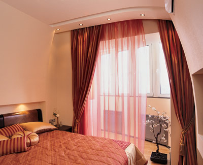

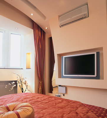

В спальне сконструировали два красиво изогнутых навеса. Они спускаются
с потолка вдоль стен и слегка напоминают восточные балдахины.
Это несколько уменьшило пространство спальни,
зато в нишах одного из этих гипсокартонных произведений уместили
и внутренний блок сплит-системы,
и ЖК-телевизор

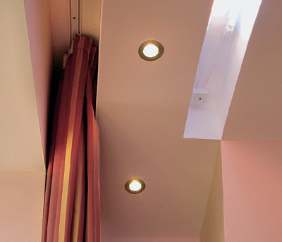

В спальне несколько снизили уровень потолка, зато
в полости, обшитой гипсокартоном, устроили горизонтальные ниши

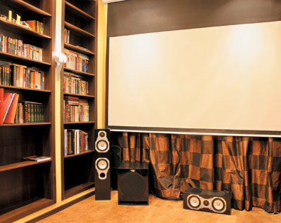

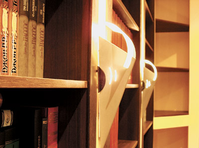

Для освещения книг на полках библиотеки купили несколько бра такой конструкции, чтобы лампы умещались в простенки
и светили не в глаза, а только на книги

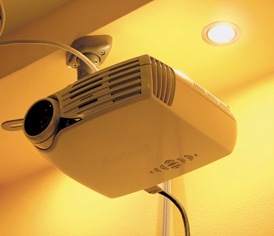

Маленькая библиотека может служить и домашним кинозалом
Напротив экрана, под потолком над диваном, укреплен кинопроектор, провода от которого будут спрятаны за гипсокартонную обшивку козырька
Боковые ниши отделали тем же искусственным камнем
от KAMROCK, что украшает и стену гостиной. В

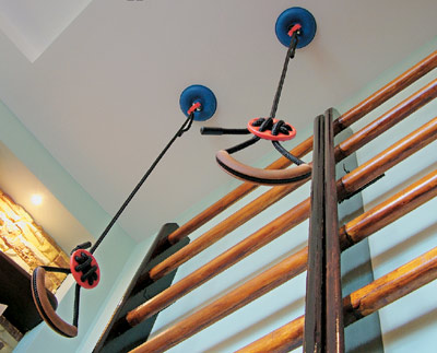

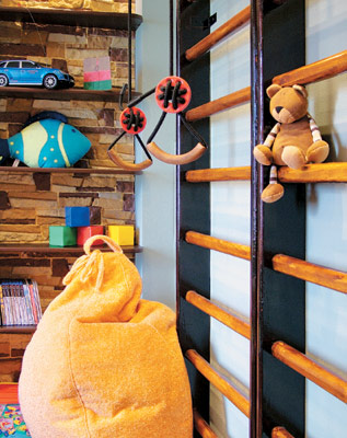

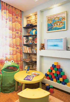

Детская разделена на четыре зоны
Стальные петли для тросов
с кольцами привинтили
к плите перекрытия анкерными болтами,
а в гипсокартонной обшивке
прорезали широкие отверстия
и закрыли
их пластиковыми накладками. Мягкое кресло-"груша", мягкий ковролин, пластиковая мебель
безопасны
для маленького ребенка

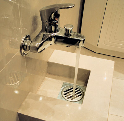

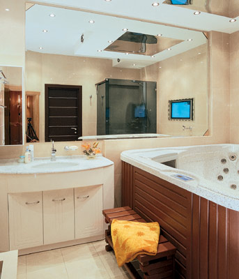

Хозяйскую ванную комнату украшает небольшое
зеркало на потолке, маленький
ЖК-телевизор
и бетонная мойка для ног
Для мытья ног и лап домашних животных сконструировали маленький резервуар (бетон, отделанный керамической плиткой) и подвели к нему воду

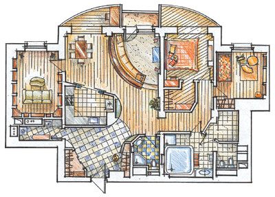

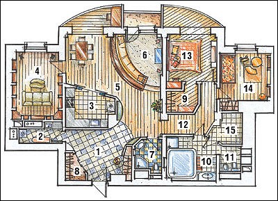

План до переустройства
План после переустройства
Объединив одно- и двухкомнатную квартиры на первом этаже новостройки, обладатели получившихся 122
