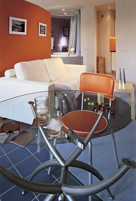

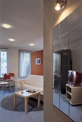

Формула свободы: наедине со всемиПрихожая- единственное место в квартире, откуда невидна круглая ванна Формула свободы: наедине со всемиМягкое ковровое покрытие на полу гостиной четко отделяет зону отдыха от всех остальных Формула свободы: наедине со всемиСложное колористическое решение интерьера сочетает в себе приглушенные пастельные тона с оранжевымии синими акцентами Формула свободы: наедине со всемиЗа тонкой стенкой скрыт унитаз. Эпатажные настроения хозяина квартиры заканчиваются на этом рубеже Формула свободы: наедине со всемиСпальня и ванная. Ровные белые поверхности- лучший способ добавить в помещения свет и воздух. Апродуманные цветовые акценты привносят в него динамизм и жизнерадостность Формула свободы: наедине со всемиПерегородка-ширма лишь визуально отделяет спальню от гостиной, не мешая свету из окон проникать вглубь квартиры Формула свободы: наедине со всемиВ маленькой квартирке нет места для лишней мебели. Так что стулья при необходимости «мигрируют» из одной зоны в другую

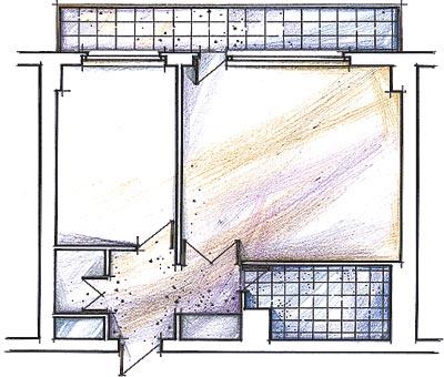

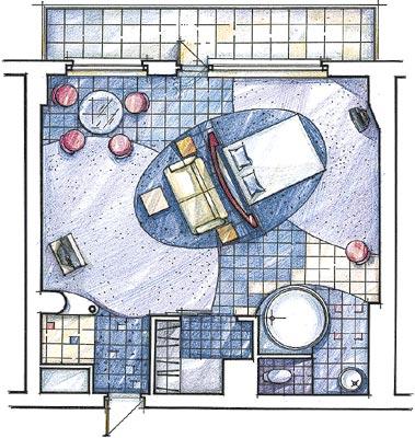

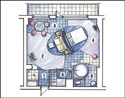

Формула свободы: наедине со всемиПлан помещений до (вверху) и после (внизу) реконструкции

Поскольку площадь квартиры очень невелика- всего 40м2, интерьер решили построить по принципу комфортабельного гостиничного номера. Здесь есть все- гостиная, столовая, кухня, спальня, ванная, прихожая,- ивтоже время нет ничего лишнего. Архитекторы сразу поняли, что не стоит делить небольшое пространство на отдельные комнаты, и предложили заказчику несколько вариантов свободной планировки. Правда, требовалось снести все перегородки, но каркасная структура дома позволяла сделать это без особого труда.

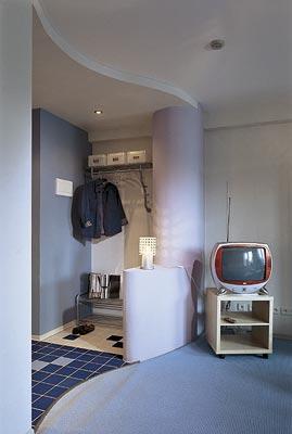

Разнообразные способы декорирования коммуникационных стояков стали постоянной темой нашей рубрики. Широко распространенная проблема дополняется нескудеющей фантазией архитекторов. Ивот мы вновь и вновь возвращаемся к решению этой задачи.
Расположение стояка в пространстве квартиры можно с уверенностью назвать определяющим фактором перепланировки. Как будет обыгран этот важнейший элемент интерьера? Пристроят ли к нему полки, облицуют ли его зеркальными панелями, или воображение дизайнера превратит его в абстрактную скульптуру? Зачастую удается найти настолько интересное и уместное решение, что за внешней отделкой и не узнаешь банальную связку труб.
В данном случае канализационный стояк, раньше проходивший в стене между кладовой и кухней, оказался на границе гостиной и прихожей. Таким образом, некий разграничивающий элемент напрашивался сам собой. Единственным условием было его деликатное включение в общий рисунок интерьера. Апоскольку пространство задумывалось как единое, делать перегородку высокой не представлялось возможным. Иархитекторы придумали сочетание круглой колонны, словно вырастающей из стены, с невысоким, эллипсовидным в плане объемом, напоминающим нос корабля. Ковролин гостиной отделен от керамической плитки прихожей волнистой линией, обегающей колонну. Наполучившуюся полку можно класть любые мелочи. Внашем же случае на нее поставили изысканный светильник- пограничный маячок, довершив тем самым созданный шедевр.

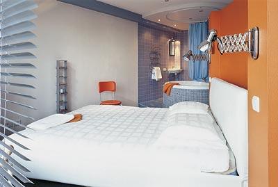

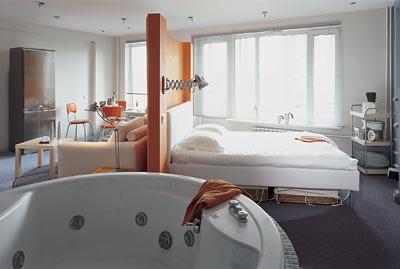

Владельцу квартиры больше всего понравился самый необычный вариант, в котором в общий объем были включены помещения, обычно остающиеся более или менее изолированными,- спальня и ванная. Получилось, что двуспальная кровать отделена от остального пространства только небольшой перегородкой, а ванна свободно просматривается практически из любой точки квартиры. Согласитесь, ход довольно смелый. Но, сдругой стороны, вполне логичный: если в доме живет один человек, кто может помешать ему принимать ванну прямо в гостиной? Или спать, не стараясь отгородиться от парадных помещений? Такчто архитекторы всего лишь довели до логического завершения концепцию «Наедине со всеми».
Почти в центре образовавшегося после сноса внутренних стен пространства архитекторы установили невысокую (недопотолка) полукруглую ширму-перегородку. Перед ней расположили диван с журнальным столиком, создав гостиную зону. Заперегородкой находится уже упоминавшаяся двуспальная кровать- это, понятно, спальня. Вуглу у окна возникла мини-столовая- круглый столик со стульями. Более или менее изолированной сделали только кухню, хотя и это небольшое помещение связано с гостиной широким проемом. При входе в квартиру возникла компактная прихожая, ограниченная кухонной стеной. По другую сторону кухни устроен санузел.
Поскольку объем квартиры очень невелик, его надо было как-то увеличить, хотя бы зрительно. Архитекторы посчитали эту задачу очень важной и подошли к ее решению с разных сторон. Основную планировочную ось они расположили по диагонали общего пространства, подчеркнув ее эллиптическим рисунком пола. То был первый шаг в сторону визуального увеличения объема.

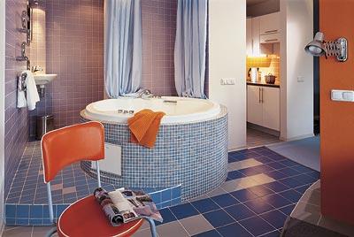

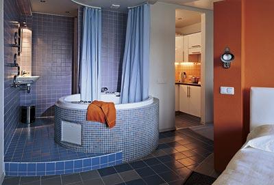

Такая решительная перепланировка, безусловно, должна была повлечь за собой некоторые проблемы. Прежде всего они касались коммуникационных стояков. Иосновная сложность возникла со стояком полотенцесушителя. Как нарочно, этот стояк проходил именно там, где по проекту должна была возникнуть роскошная круглая ванна (и,что забавно, попадал буквально в ее центр). Проблему решили просто: по полу и потолку провели дополнительное колено, а вертикальную часть трубы убрали в стену. Небольшое поднятие пола и подвесной потолок скрыли всю разводку. Вместо старого полотенцесушителя поставили новый, электрический, работающий по желанию хозяина и исключающий вероятность протечки.

Включение ванны в пространство гостиной возможно только при наличии хорошей вытяжки, гарантированно уносящей влажный воздух. Иначе находящаяся в комнате мебель неизбежно будет отсыревать и портиться. Внашем случае для решения этой проблемы в вентиляционный канал поставили мощный вентилятор.

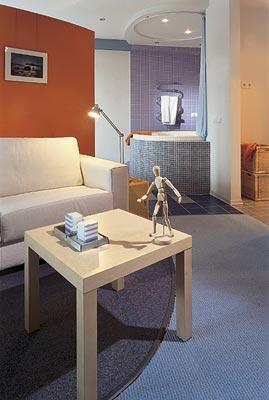

Но режим жесткой экономии не помешал авторам проекта создать эффектный, комфортабельный, полностью соответствующий пожеланиям хозяина интерьер. Потолок в основной части квартиры оставили ровным и белым, оживив лишь встроенными светильниками. Стены выдержали в трех цветах- белом, голубом и фиолетовом (использовав краски TIKKURILA). Яркий цвет присутствует как в сложном рисунке пола, так и в отделке различных элементов интерьера: венткоробов, мебели, штор, мозаичных стен ванной комнаты. На этом фоне особенно эффектно смотрится главный арт-объект квартиры- ослепительно оранжевая ширма-перегородка. Расположенная в самом центре пространства, она стала основным узлом в кристаллической решетке интерьера. Оранжевое пятно не осталось одиноким, его дополнили еще несколькими акцентами того же цвета: обивкой стульев, керамическим фронтом и отдельными плитками пола на кухне.
Из практических соображений в отделке полов использовали наиболее функциональные материалы- керамическую плитку там, где требуется влажная уборка (недорогая плитка RAL), и ковролин в зоне отдыха. Практический подход применен и при подборе мебели. Вгостиной поставили диван INSA и обеденную группу CALLIGARIS, остальную обстановку, некоторые светильники и аксессуары приобрели в магазине IKEA.

Кухня, расположившаяся буквально на считанных метрах, получилась тем не менее абсолютно полноценной. Продуманная расстановка мебели и оборудования позволила уместить здесь мойку, шкафы, электрическую плиту, вытяжку, стиральную машину с фронтальной загрузкой, микроволновку. Попросьбе хозяина холодильник обосновался не на кухне, а в гостиной, рядом со столиком. Поскольку подобные бытовые приборы давно перешли в разряд стильных элементов интерьера, это совсем не испортило комнату. Зато преимущества такого решения налицо- чтобы достать понадобившуюся закуску или бутылку, не приходится покидать гостиную.
